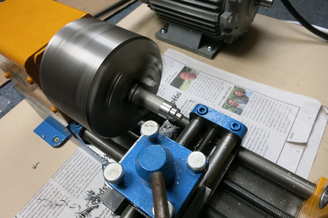

tak soustružík, o kterém tu tak různě nějaký čas melduju, už je pár dní doma. Chvíli jsem zvažoval, že ho pošlu pánovi zpátky, protože nastalo jisté rozčarování, ale nakonec jsem mu poslal přecijen peníze a soustruh si nechal :)

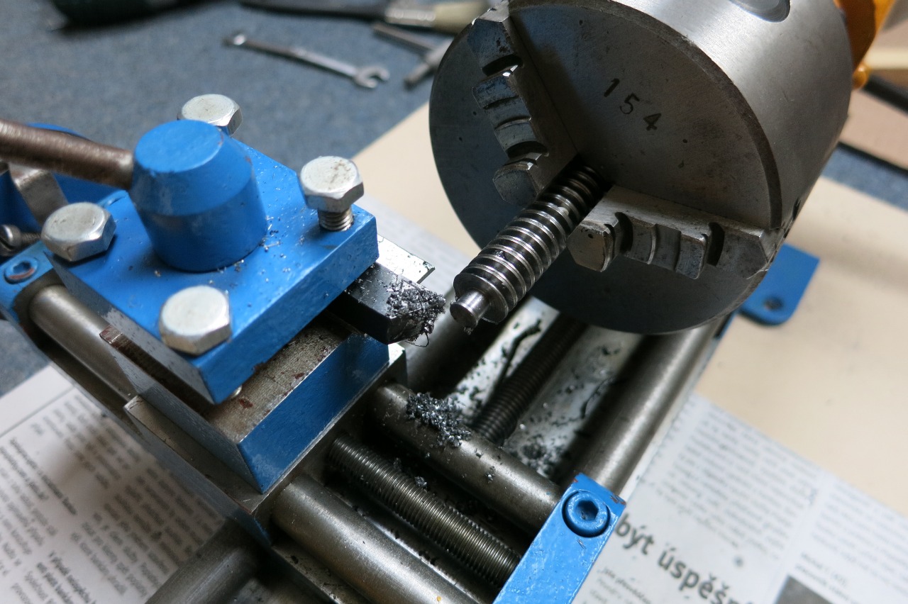

Nepříjemně překvapila zejména pekelná mrtvola na vodících šroubech (nijak nepředepnutá metrika), což mi dost komplikuje plány s NC konverzí, nepěkná házivost vřetena (snad pouze nevycentrovaná univerzálka - trošku už jsem to srovnal a čekám na hodinky) a koník (resp. pinola) docela dost mimo osu vřetena (uvidíme, jestli se s tim dá něco vymyslet).
Došlo i na pár příjemných překvapení: průchod vřetena je oproti popisu prodejce větší (15mm je pouze průchod stávající univerzálkou, zbytek se zdá být 17mm alá MN80), pinola má normální kužel (očekával jsem, že je tam jen natvrdo to sklíčidlo), univerzálka má oboustranné čelisti (vyrábí to TOS ještě?).
Provizorně jsem sestavil a učinil první nesmělé pokusy, stará vařečka, dural, bronz (?) a nakonec i ocel (starý trpézák), když už jsem byl trochu smělejší :) Tuhost není zdaleka ideální, za určitých okolností se to umělo nepěkně rozvibrovat, ale s trochou cviku to myslím zvládnu mít jakš takš pod kontrolou.

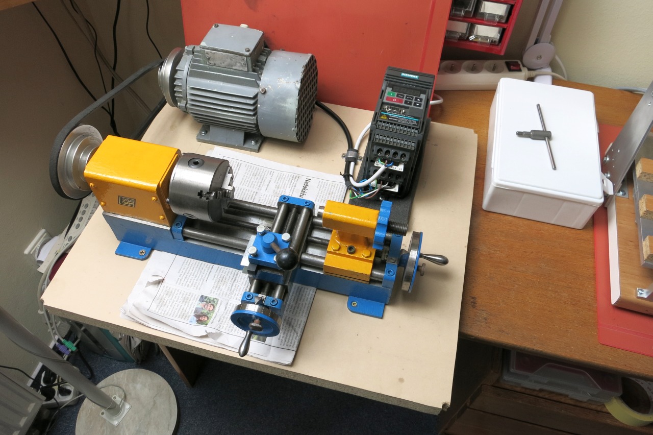

pár rad, dodělej si štelování řemenu, na první pohled je ten řemen volnej.. a ten měnič bych dal takyněkam jinam.. jinak bez hodinek těžko něco soudit předem, většina věcí co popisuješ se dá u normálního soustruhu nastavit.. takže až budou hodinky tak měř měř a uvidíš..

ten frekvenční měnič si dej do skřínky(+ventilátor a filtr) ,nebo mimo stůl do malého rozvaděče,jak ti tam vletí špona ,tak je po něm

řemen si nech spíš volnej, funguje to jako bezpečnostní prokluzová spojka

ty 4 vruty co ti drží soustruch na desce to není moc dobrej nápad ... bezpečnost především !
Příspěvky: 9520
1. 7. 2013, 9:45
Díky proporcím kličky, soustruhu, volnému řemenu a velmi pomalému rozběhu si klička jen párkrát mírumilovně ťukla z boku do lože, než jsem to vypnul, dokonce to ani nezanechalo stopy v laku. Já byl taky varován, ale všecko marný, teď už si to třeba budu pamatovat líp.
Invertor něčím provizorně z boku zakrytuju, teď se mi hodí, že je po ruce, časem to bude úplně jinak.
testone píše:řemen si nech spíš volnej, funguje to jako bezpečnostní prokluzová spojka
Ano, tímto se řídím (jedna z aplikovaných lekcí z poslední hospody, v průběhu experimntů mi došlo, kolik moudra jste mi tam stihli předat! :))
echt píše:ty 4 vruty co ti drží soustruch na desce to není moc dobrej nápad ... bezpečnost především !
Ono to celkem drží, ale dám tam něco pořádnýho. Jenom pro zajímavost, v jaký situaci si myslel, že by to mělo být nebezpečný?

... až se ti to začne trochu chvět - jako že začne tak pak odceníš spolehlivý ukotveni

No, nevim, ona zjevně už leccos pamatuje.. ale netroufám si zatím soudit.. btw. jak jsem psal, docela by mě zajímalo, jestli tento typ ještě dělají (pakny mají vyfrézované závity tak, aby šly nasadit i jako vnitřní i jako vnější, drážka pro závity v univerzále je taky užší, čili to není jen nějaká samodomo úprava)..
Příspěvky: 7534
1. 7. 2013, 12:14
Thomeeque píše:No, nevim, ona zjevně už leccos pamatuje.. ale netroufám si zatím soudit.. btw. jak jsem psal, docela by mě zajímalo, jestli tento typ ještě dělají (pakny mají vyfrézované závity tak, aby šly nasadit i jako vnitřní i jako vnější, drážka pro závity v univerzále je taky užší, čili to není jen nějaká samodomo úprava)..
není to samodomo úprava, dělalo se to, ve Svitavách to přestali dělat cca koncem šedesátých let, už na to dnes neexistují žádné díly ani náhradní pakny
do této hlavy nejdou dát současně vyráběné "neotáčecí" pakny, mají jiný tvar drážky
mělo to tu výhodu, že byly jen jedny pakny, nevýhoda byla, že se díky bodovému styku závitu a pakny mnohem rychleji zvětšovalo opotřebení a vůle a mělo to nižší tuhost
jestli ale ta Tvoje hlavička není extrémně vyčochtaná, bohatě Ti na téhle mašince poslouží, neřeš to
