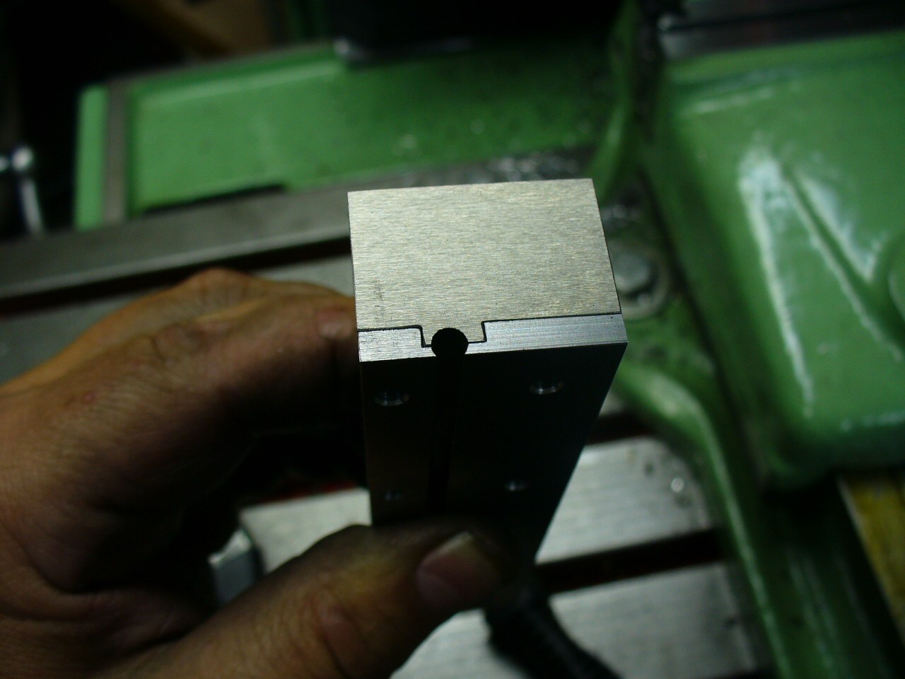

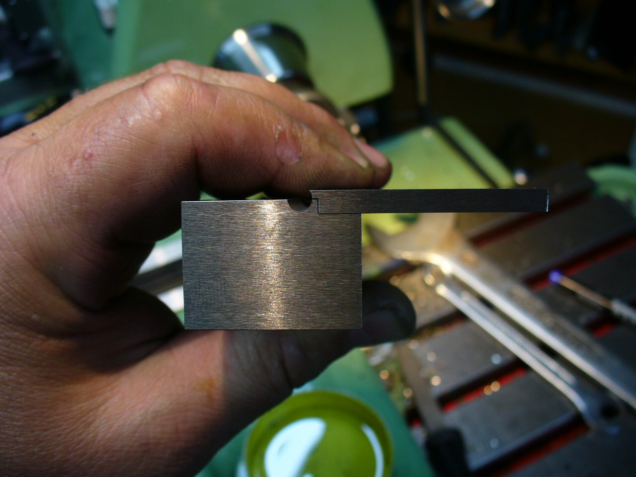

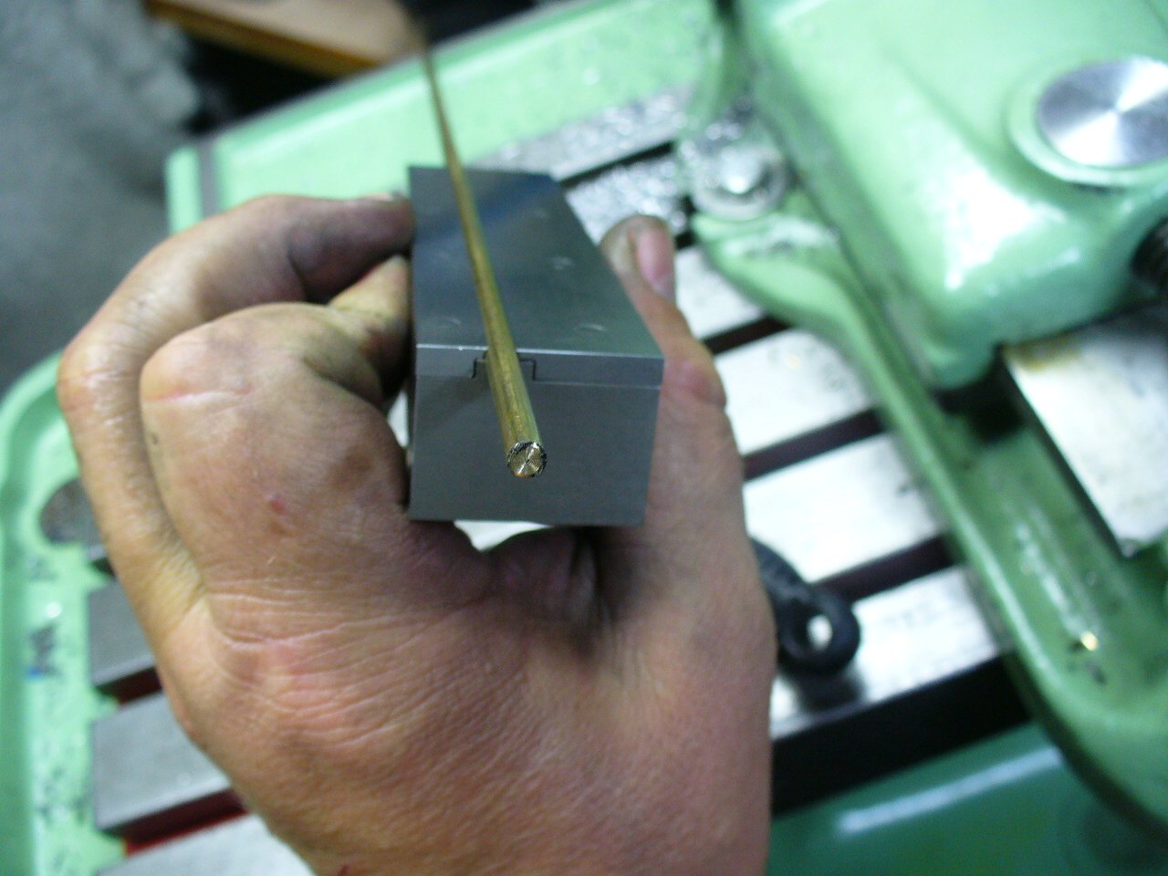

tumlik píše:Přesný frézovaný závit TR 4x1 zatím do mosazi, vyrábět to jde pěkně, ne tak fotit :) Tak jsem využil stínu aby byl profil závitu vůbec vidět
edit: ..........a ještě ocel :wink:
Příloha P1120123.JPG je dlouhodobě nedostupná.
A keby si nám dal aj nejaké foto priamo z výroby? Teda ak know-how nie je tajné 8)
Zatím jsem to nefotil, jen pár fotek přípravku, ve kterém to maká. Je to litina, lišty jsou kovové, frézované rádiusovou frézou, po uzavření je z toho kruhový profil o průměru toho závitu volná část co trčí ven je přesně hloubka závitu aby tam mohla kmitat fréza :wink:
Ten otvor je vlastně frézovaný a ne soustružený :) Závit do polotovaru se frézuje na plný záběr a hloubku napoprvé bez otřepů, fréza je, jak už jsem tady jednou psal, vyrobená z kotoučové pilky vykloněná do úhlu stoupání šroubovice, možno vyrobit levý/pravý, jedno, dvou, tří, čtyř chodý velice přesný závit v délce přípravku, tenhle konkrétně 120mm :wink:

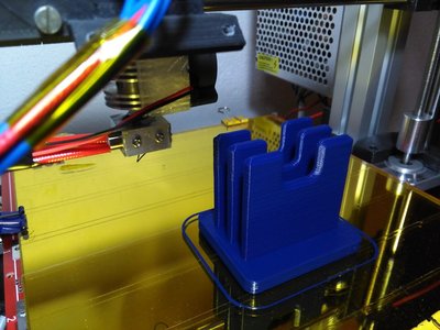

Zkouška nové trysky 0,4mm a nové značky filamentu na tiskárně REBEL II.....ale asi to sem moc nepatří :wink: ....výsledek - stojánek na papírky :D

pěkné ... patří či nepatří, CNC to nekonkuruje, je to víc doplněk a zajímavý doplněk.
kdesi vespod je i vlákno 3D tisku
nicméně, pokud píšeš - zkouška nového filamentu, napiš také jakého a proč, čím je lepší či horší než jiný ... prostě info, o tom to zde je.

Ok, zkouška nového filamentu značka Fillamentum PLA - průměr 1,75mm.
Tiskne se s tím dobře na první pokus.
Koupenou z JRC.SK nebo také JRC.CZ...

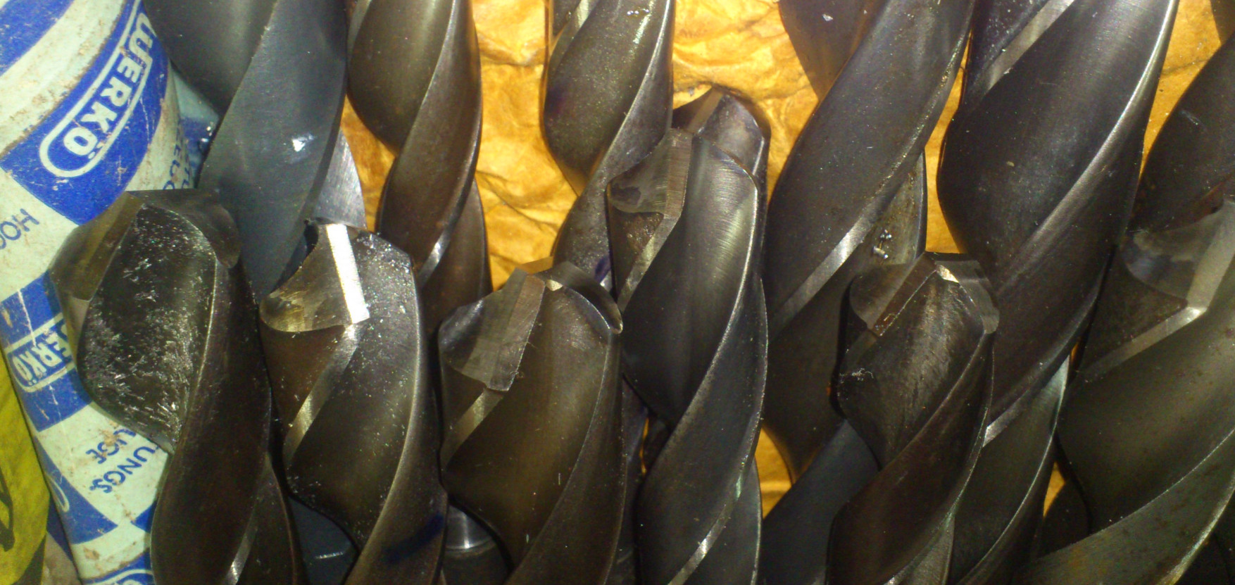

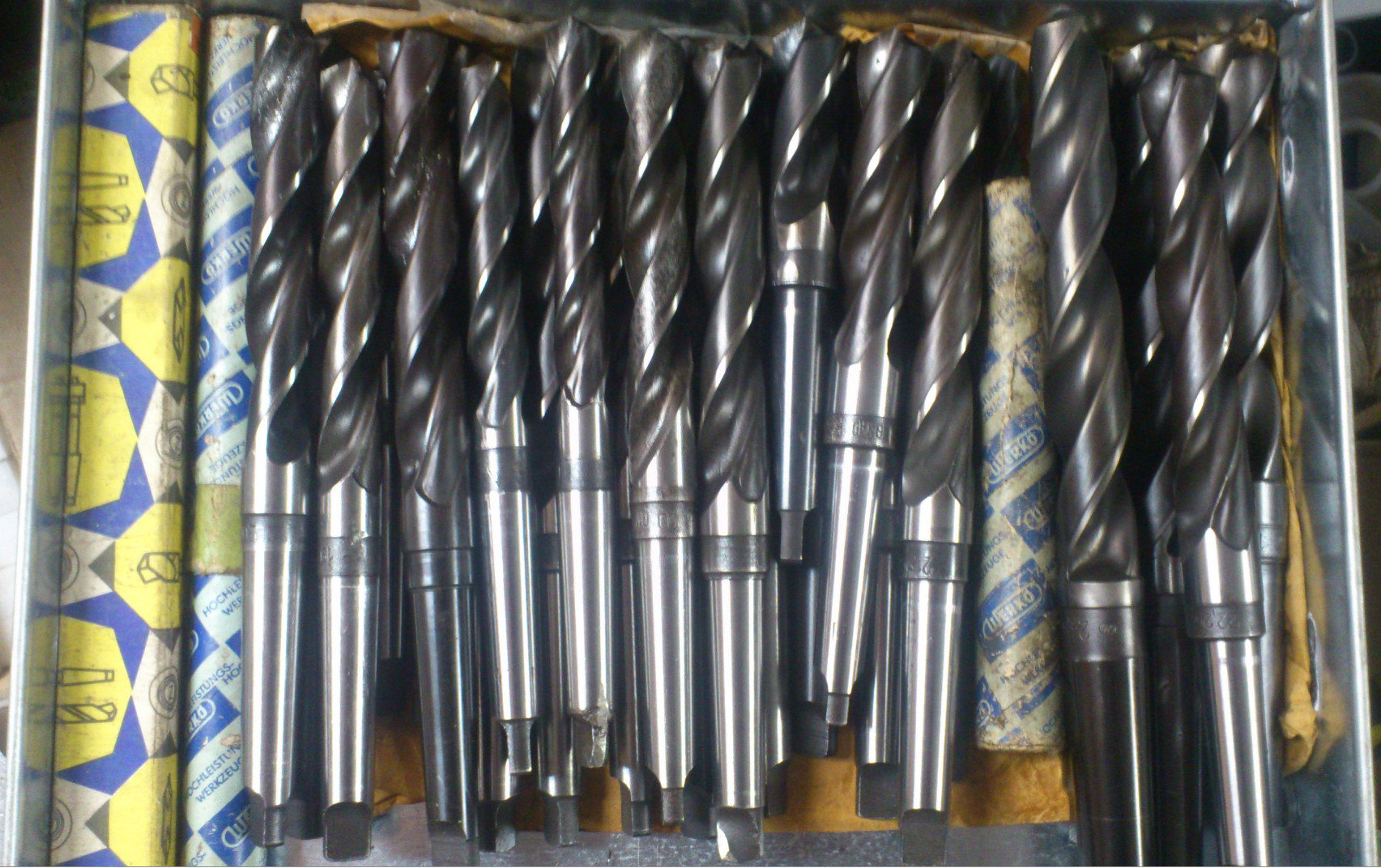

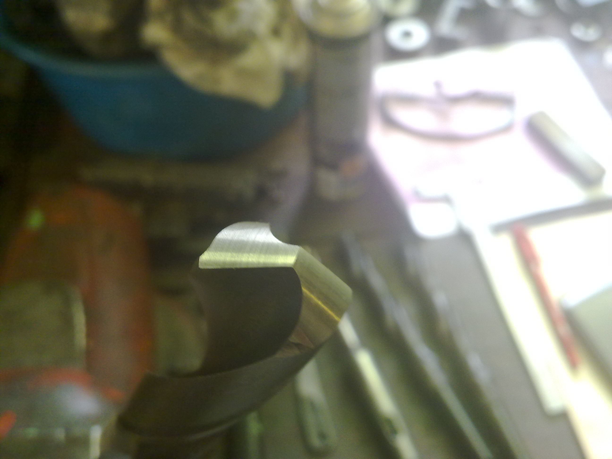

Zase jsem si jednou hrál s broušením vrtáků v přípravku, sice to v podstatě nepotřebuju, ale je mi furt líto to nerozchodit. Už je vychytaná technologie, aby se nepálil břit a teďka odladit nastavení pro různý průměry. Bohužel výpočet z návodu k přípravku ani tabulka na něm nejsou použitelný. Pár průměrů už mám.

Ahojky Zbýňo ,
dej sem prosím fotky z boku vrtáku ať je vidět na úhel ostří -břitu i obou břitů jaký svírají ..
Ještě připiš průměr vrtáku jinak to moc neřekne ...

Zbýňa
Příspěvky: 2211
Registrován: 3. 9. 2010, 8:45
Bydliště: Čelákovice
Příspěvek 20. 7. 2015, 9:28
pavlaxy píše:Ahojky Zbýňo ,
:D :P
Průměr je tušim 21.5, fotku z boku bohužel teďka nemám. Břity svírají klasicky 118°
echt
Příspěvky: 748
Bydliště: vysočina
Příspěvek 20. 7. 2015, 9:32

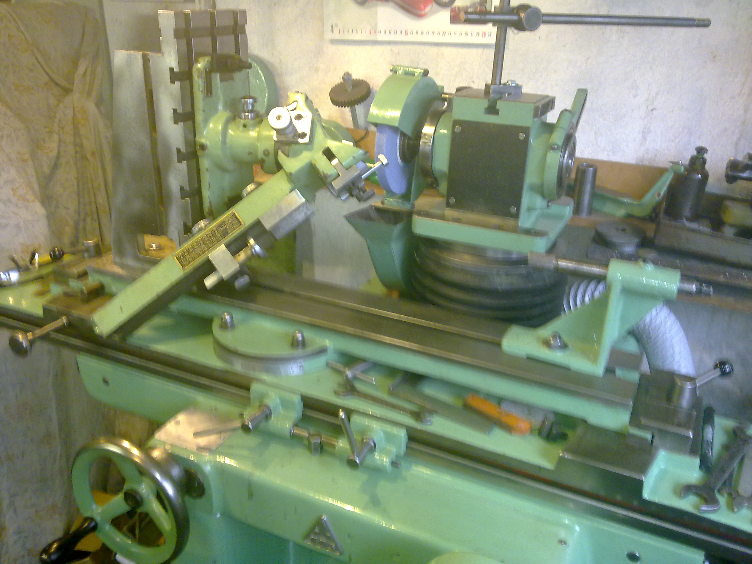

já např. vrtáky brousil na soustruhu suportovou bruskou ... šlo to celkem rychle, přelíznul jsem i poškozené kužely a někde i šroubovici ....
* ... udělám lehce nakloněné fazetky a pak to ručně pod-brousím

nedal by si sem nejaký podrobnejší návod, ako na to s tou suportovou brúskou? Vyzerá to zaujímavo.
SO 545
Příspěvky: 722
Registrován: 6. 1. 2013, 6:30
Příspěvek 10. 8. 2015, 3:53
suportovou bruskou vrtaky brusi echt nie zbyna :wink:
Zbýňa
Příspěvky: 2211
Příspěvek 10. 8. 2015, 7:25
zverodoktor píše:Ahoj Zbýňa,
Přesně jak píše SO 545. Je to spíš dotaz na echta, já to brousím na BN102.
