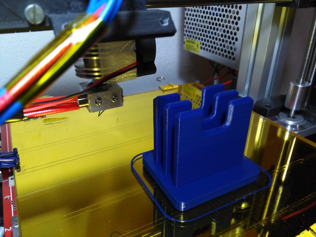

kdesi vespod je i vlákno 3D tisku
nicméně, pokud píšeš - zkouška nového filamentu, napiš také jakého a proč, čím je lepší či horší než jiný ... prostě info, o tom to zde je.
