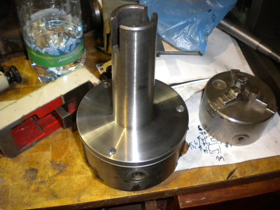

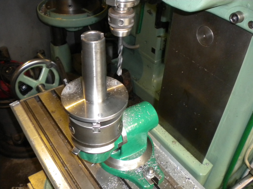

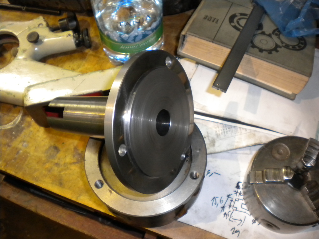

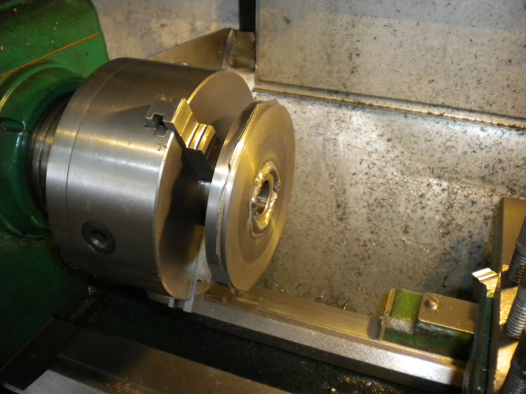

Dle mě blbost...už vidím za ten kousek pod sklíčidlem to držet rukou, kde když se to kousne na konci závitu a protočí, tak mu hlavy šroubů servou klouby...i když by byli zapuštěný, tak to je blbost... zlatej klasickej závitořez ala http://www.nbutterfield.com/siteimages/ ... hd%203.jpg" onclick="window.open(this.href);return false;
Jimmy
- Příspěvky: 523
- Registrován: 12. 12. 2014, 9:19
- Bydliště: Pardubice
Podle mě má na obvodu té příruby díru na páčku, za kterou to právě bude držet a když se bude blížit ke konci závitu, tak se jí jen pustí a celý se to protočí. Zas to má strašnou výhodu ve variabilitě a rychlosti výměny nástrojů.
Zbýňa
- Příspěvky: 2211
- Registrován: 3. 9. 2010, 8:45
- Bydliště: Čelákovice
To se nedrží rukou, ale patří tam tyčka na kterou tam má díru a ta se opře o nožovku nebo chycený železo v nožovce. Malý čtyřpaknovky se na závitníky a očka používaj docela často, když někdo nechce vyrábět pouzdra. Závity se podobně na soustruhu řežou i s obyčejným ručním vratidlem, ale přípravek je lepší. Máš to pěkně udělaný.
Borin
- Příspěvky: 662
- Registrován: 4. 6. 2011, 7:40
- Bydliště: Poblíž Hradce Králové
...s tyčkou jsem viděl i ten druh, který jsem dával já, ale to mi připadá nebezpečný, tyčka může chytit rukáv, nebo vyvrátit zachycený prst... podle mě je nejlepší a bezpečnější "rádlovaná kulatina"...Jimmy píše:Podle mě má na obvodu té příruby díru na páčku, za kterou to právě bude držet a když se bude blížit ke konci závitu, tak se jí jen pustí a celý se to protočí. Zas to má strašnou výhodu ve variabilitě a rychlosti výměny nástrojů.
Borin
- Příspěvky: 662
Akorát nechápu, jak by se to dalo zastavit na běžném soustruhu na fleku, aby to někomu nenaplácalo, nebo se nezalomil závitník ve slepé díře...přeci jen v ruce je cit...Zbýňa píše:To se nedrží rukou, ale patří tam tyčka na kterou tam má díru a ta se opře o nožovku nebo chycený železo v nožovce. Malý čtyřpaknovky se na závitníky a očka používaj docela často, když někdo nechce vyrábět pouzdra. Závity se podobně na soustruhu řežou i s obyčejným ručním vratidlem, ale přípravek je lepší. Máš to pěkně udělaný.

No nevím jestlí udržíš M12

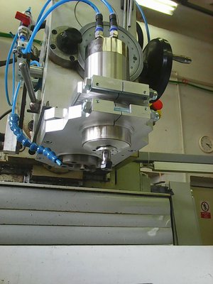

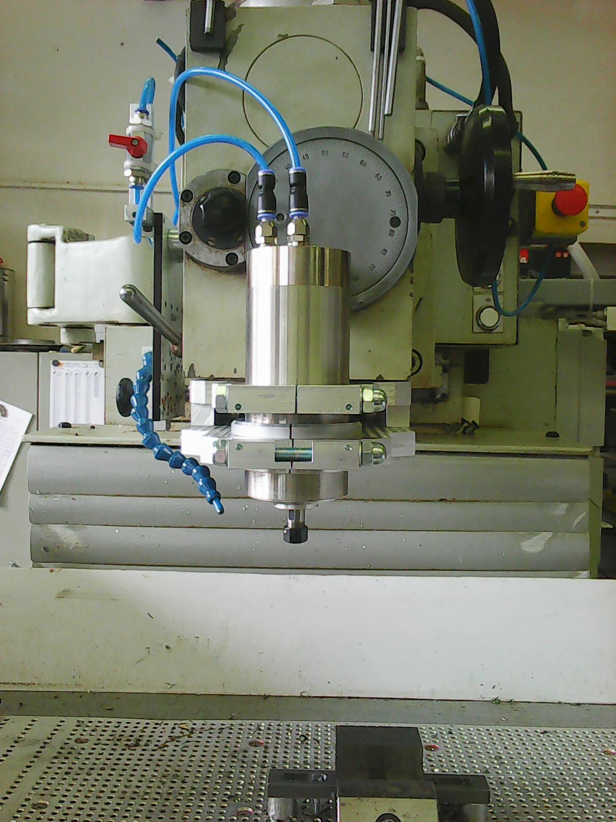

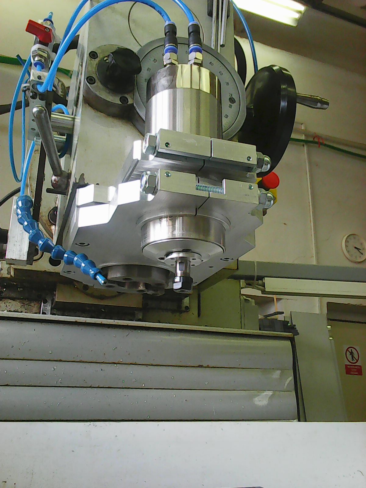

Dnes jsem ze zbytků tak nějak dobastlil držák číňana na FNG.Je mi líto na plasty a AL honit původní vřeteno na maximum když to stejně nemá dostatečné otáčky...
Čínský vodník sice není nic hi-tech ale zatím snad bude stačit.Aspoň na drobnosti kde se frézuje třeba 1,5kou nástrojem...
Upíná se to na původní výsuvnou pinolu,měnič má vlastní (sláva místní sekci "prodej"
Jestli to bude v praxi fungovat zatím nevím.

Koukám závitořezný přípravek okouklo dost lidí
jsem rád že to rozpoutalo debatu.
Klasický závitovací přípravek mám doma taky, ale podle mě to není žádná výhra, furt jen člověk přehazuje vložky a nebo ve vložkách očka.
Pak má člověk vložku na krátké očko ale očko má dlouhé, nepasují mu díry na uchycení.
Dělám práci, kde je hodně různých závitů, různá stoupání, levý pravý. Je to k zbláznení 10x deně předělávat, takhle upnu jakékoliv očko i závitník v cuku letu.
Přesně jak tu kluci psali, po obvodě jsou 3 otvory na 12mm kulatinku. Dá se řezat i ručně jako vratidlem, alespoň v tom má člověk více citu.
Jediné co jsem váhal, jestli použít 3 nebo 4 čelitové sklíčidlo. Nakonec zvítězily 3 pakny, před pár lety jsem domů dovezl skoro 9 kilo oček se šestihranem.

Prima prácekarelsklo píše:Dnes jsem ze zbytků tak nějak dobastlil držák číňana na FNG.Je mi líto na plasty a AL honit původní vřeteno na maximum když to stejně nemá dostatečné otáčky...
Upíná se to na původní výsuvnou pinolu,měnič má vlastní (sláva místní sekci "prodej").
tak nám přidej podrobnosti na vlákno ,díky ...
http://www.c-n-c.cz/viewtopic.php?f=62&t=20236" onclick="window.open(this.href);return false;
karelsklo
- Příspěvky: 1520
- Registrován: 19. 4. 2013, 8:35
Ahoj,jestli chceš tak Ti nějaký držák vyrobím,jen by to asi nebylo do týdne...pavlaxy píše:Prima prácekarelsklo píše:Dnes jsem ze zbytků tak nějak dobastlil držák číňana na FNG.Je mi líto na plasty a AL honit původní vřeteno na maximum když to stejně nemá dostatečné otáčky...
Jestli to bude v praxi fungovat zatím nevím.![]()
