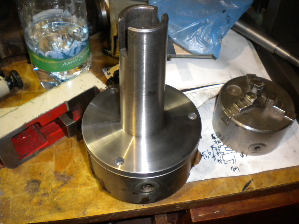

Dle mě blbost...už vidím za ten kousek pod sklíčidlem to držet rukou, kde když se to kousne na konci závitu a protočí, tak mu hlavy šroubů servou klouby...i když by byli zapuštěný, tak to je blbost... zlatej klasickej závitořez ala http://www.nbutterfield.com/siteimages/ ... hd%203.jpg" onclick="window.open(this.href);return false;

Podle mě má na obvodu té příruby díru na páčku, za kterou to právě bude držet a když se bude blížit ke konci závitu, tak se jí jen pustí a celý se to protočí. Zas to má strašnou výhodu ve variabilitě a rychlosti výměny nástrojů. :)

To se nedrží rukou, ale patří tam tyčka na kterou tam má díru a ta se opře o nožovku nebo chycený železo v nožovce. Malý čtyřpaknovky se na závitníky a očka používaj docela často, když někdo nechce vyrábět pouzdra. Závity se podobně na soustruhu řežou i s obyčejným ručním vratidlem, ale přípravek je lepší. Máš to pěkně udělaný.

...s tyčkou jsem viděl i ten druh, který jsem dával já, ale to mi připadá nebezpečný, tyčka může chytit rukáv, nebo vyvrátit zachycený prst... podle mě je nejlepší a bezpečnější "rádlovaná kulatina"... :wink:

Akorát nechápu, jak by se to dalo zastavit na běžném soustruhu na fleku, aby to někomu nenaplácalo, nebo se nezalomil závitník ve slepé díře...přeci jen v ruce je cit...

No nevím jestlí udržíš M12 :D Rozumná verze je se třecí spojkou , nebo tam nabošovat spojku ala akumulátorovka.

Koukám závitořezný přípravek okouklo dost lidí :) jsem rád že to rozpoutalo debatu.
Klasický závitovací přípravek mám doma taky, ale podle mě to není žádná výhra, furt jen člověk přehazuje vložky a nebo ve vložkách očka.
Pak má člověk vložku na krátké očko ale očko má dlouhé, nepasují mu díry na uchycení.
Dělám práci, kde je hodně různých závitů, různá stoupání, levý pravý. Je to k zbláznení 10x deně předělávat, takhle upnu jakékoliv očko i závitník v cuku letu.
Přesně jak tu kluci psali, po obvodě jsou 3 otvory na 12mm kulatinku. Dá se řezat i ručně jako vratidlem, alespoň v tom má člověk více citu.
Jediné co jsem váhal, jestli použít 3 nebo 4 čelitové sklíčidlo. Nakonec zvítězily 3 pakny, před pár lety jsem domů dovezl skoro 9 kilo oček se šestihranem.
