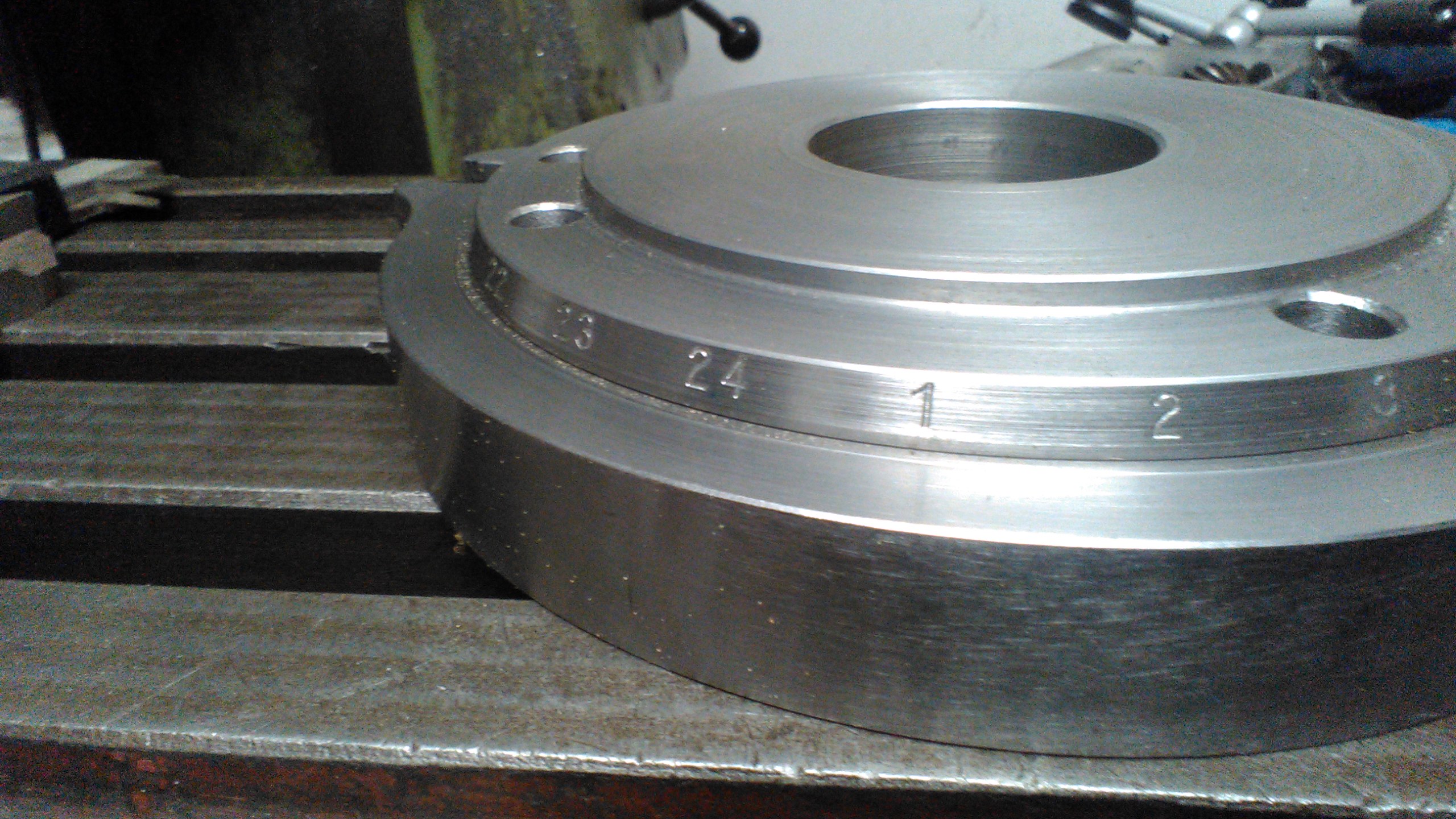

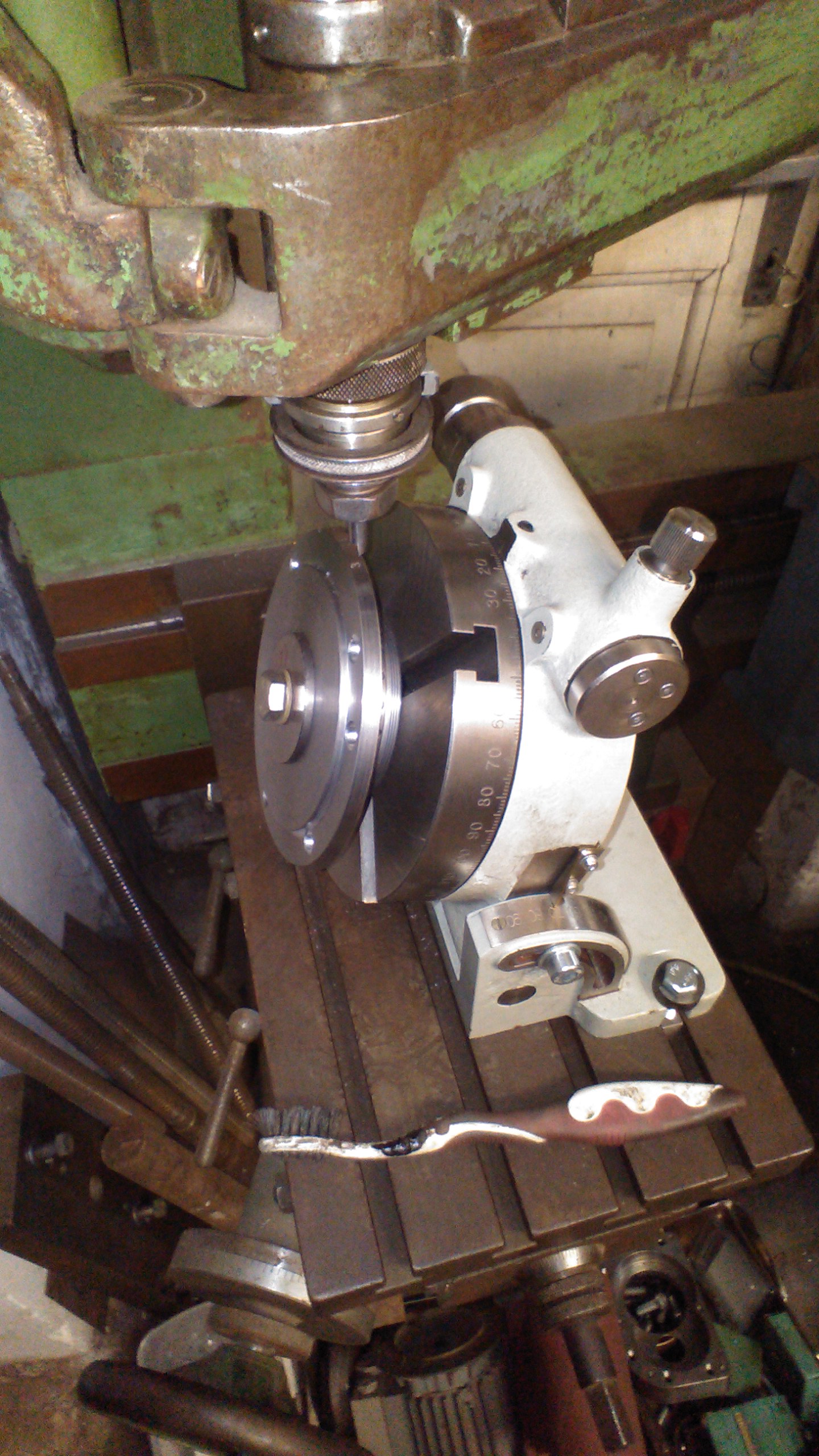

Stupnice pro dělící stolek k vrtačce, úhle natočení 20°, velikost písma 3mm, 24 dílků po 15°.

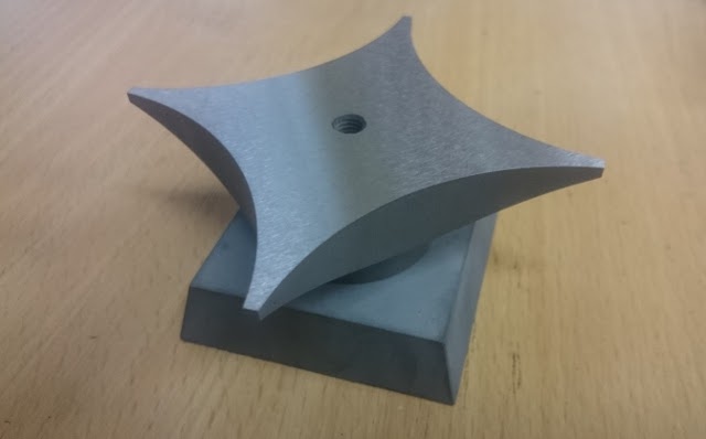

mala kovadlinka

Ahoj, tisková předloha je také válcová nebo je to sestavený z klasických plochých číslic?

Jsou to standardní písmenka, díky výklopnému otočnému stolku tu plochu, kam chci gravírovat, najedu rovnoběžně se stolem. A pak otáčím stolkem a gravíruji jako normální nonius.

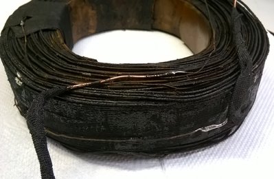

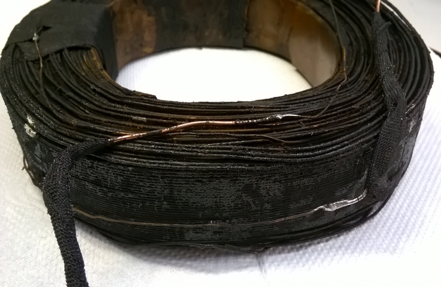

Statorová cívka.
Jedna ze dvou které budou součástí renovovaného dynama z roku 1912 od firmy Fabius Henrion Nancy.
Takhle vypadá ta původní vinutá drátem s textilní izolací.

Taky by se mi líbilo navinout to dobovým materiálem ale kde ho vzít :( ? A když už člověk na něco narazí, tak aby toho bylo aspoň 1,5kg v kuse, nebo naopak aby toho nemusel koupit "vagón" :) No a v neposlední řadě aby za to nechtěli hroudu zlata. Nedělám to pro sebe ale pro známého a cena je jedním z limitujících faktorů. Ve finále budou ty cívky zabandážované bavlněnou páskou a ta to schová :wink:
