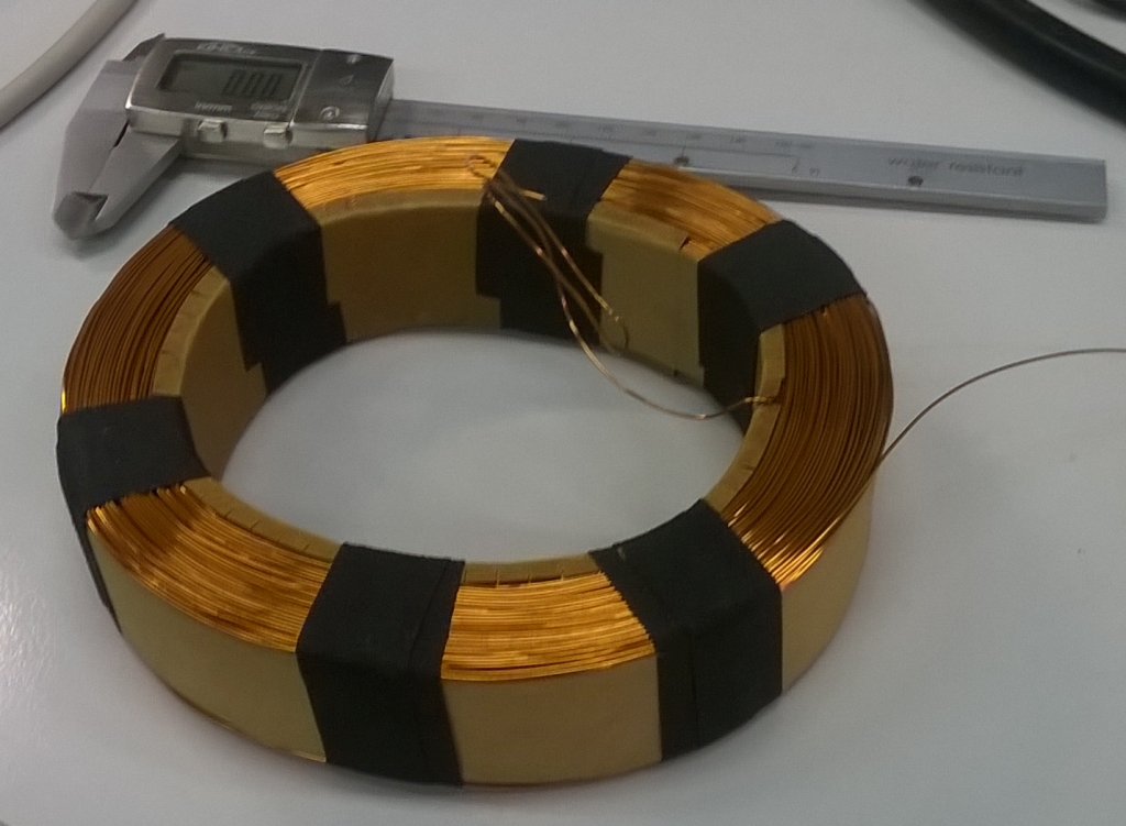

Statorová cívka.
Jedna ze dvou které budou součástí renovovaného dynama z roku 1912 od firmy Fabius Henrion Nancy.
Takhle vypadá ta původní vinutá drátem s textilní izolací.

Hezká cívka ,kolik má hmotnost ?
připomenulo mi to jak jsem vinula vzduchové tlumivky do reprobeden ...
ale drát byl průměr 3,5mm a dvakrát opředený ....
šlo o minimální ztrátu výkonu na tlumivkách pro reproduktor 400W sinus ...
:D :P

Cívka váží 1,4kg. Je to 1600 závitů drátem o průměru 0,6mm

ty moje měly cca 4kg jedna...

Taky by se mi líbilo navinout to dobovým materiálem ale kde ho vzít :( ? A když už člověk na něco narazí, tak aby toho bylo aspoň 1,5kg v kuse, nebo naopak aby toho nemusel koupit "vagón" :) No a v neposlední řadě aby za to nechtěli hroudu zlata. Nedělám to pro sebe ale pro známého a cena je jedním z limitujících faktorů. Ve finále budou ty cívky zabandážované bavlněnou páskou a ta to schová :wink:
