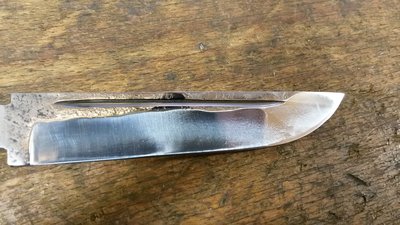

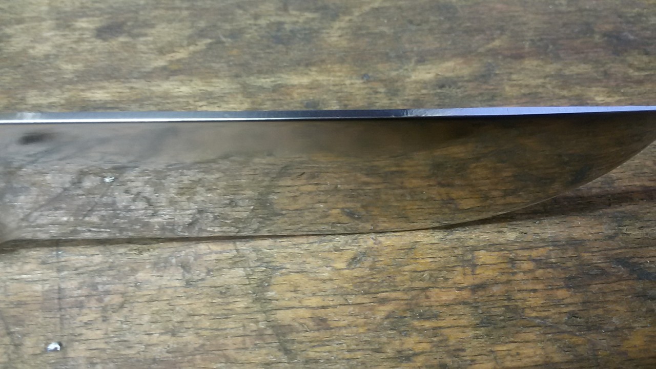

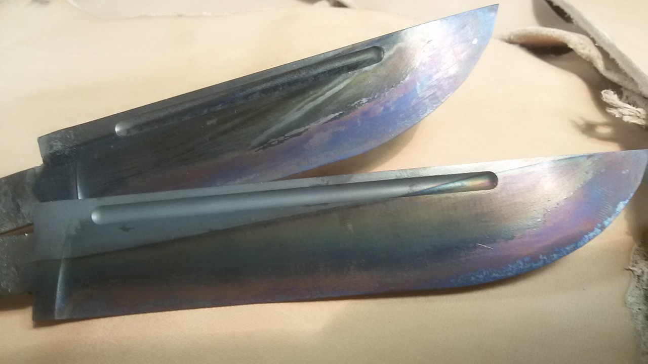

U nás sa dneska pieklo :D
Tu je výsledok.
Parciálne kalenie popustenie "do rýchla" v trúbe... :oops:
S prianím pekného dňa Niperix

Co je ten modry za matros a cim delas tem krasne rovny zlabek ?

elbarto píše:Co je ten modry za matros a cim delas tem krasne rovny zlabek ?

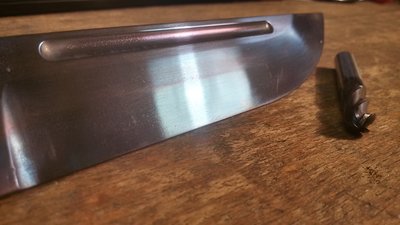

Táto várka nožíkov sú všetko vývojové kusy (skúška výroby tvaru čepele frézovaním, výroba drážky guľovou frézou,...). Aby sme vychytali technológiu a otestovali pár možností.
Niperix píše:U nás sa dneska pieklo :D
Tu je výsledok.
Obrázek

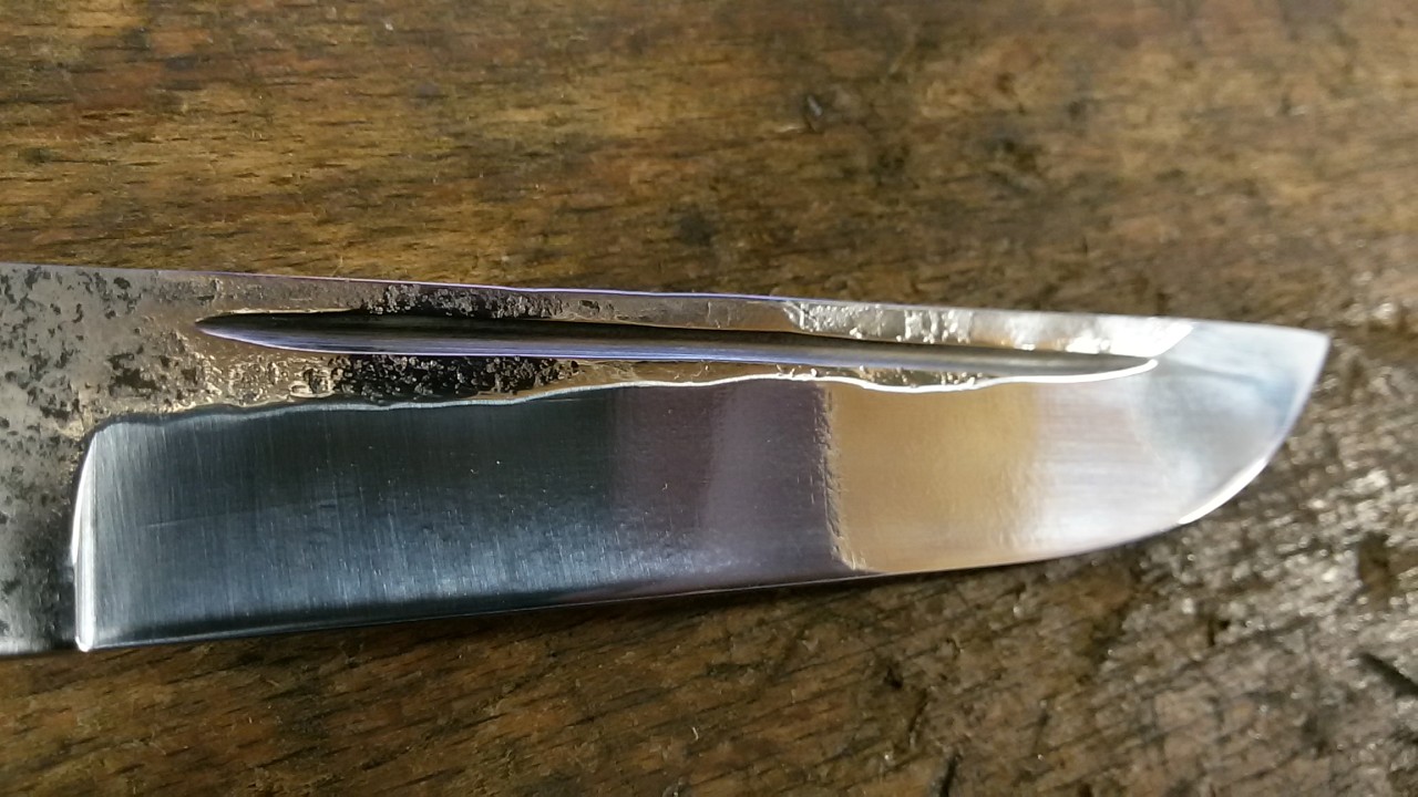

Čepeľ je frézovaná pod piatimi stupňami vo výklopnom zveráku (špica dobrúsená ručne / pôvodne sa brúsili celé). Drážka je robená guľovou TK frézkov D=8 mm.
Ako jedinú nevýhodu vidím absenciu dutého výbrusu.

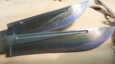

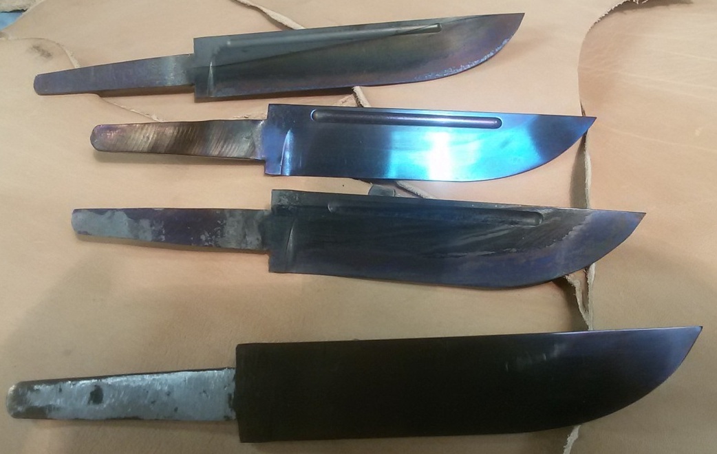

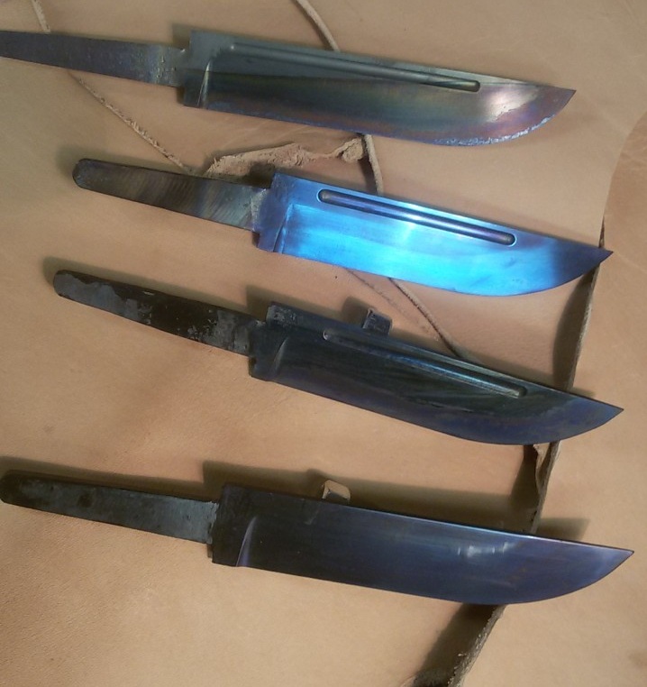

"Modrák" je najmodrejší z várky nakoľko sme skúšali ako sa zachová keď ho pred popustením jemne naleštíme.
Materiál by mal byť 14109 je to z odhadom 40 až 50 ročného ložiska "TIMKEN" z prvý krát generálkovaného stroja "PITTLER"

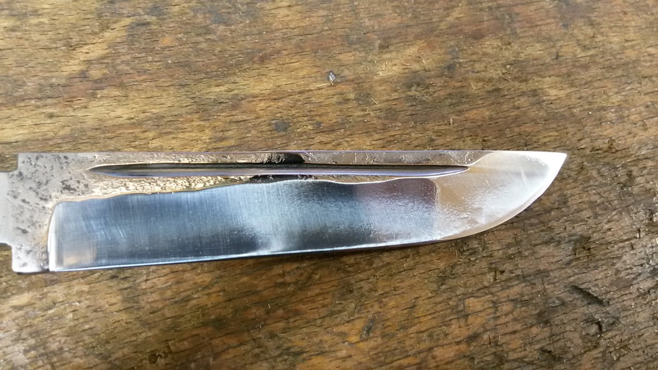

Drážka sa robieva aj ručne napríklad ako je na týchto fotografiách.
Materiál by mal byť 12060 (12050) Tyčka radenia prevodovky automobilu Volkswagen (minimálne 30 ročná).

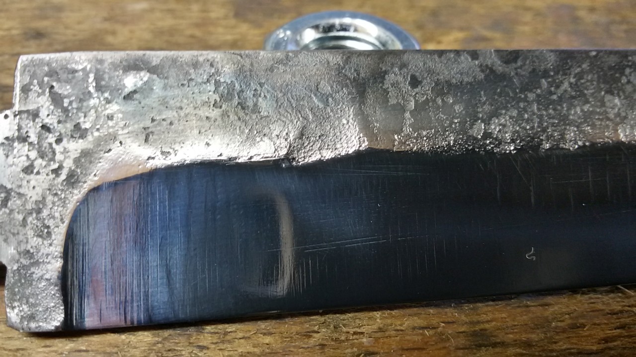

Pridávam aj fotky priznaného kutia:
Materiál by mal byť 14260 z vinutej pružiny z osobného automobilu.
Prispejem aj fotkou po leštení jedného z várky.
Všetky nože sú kuté ručne "stredovekým spôsobom" bez použitia bucharu na drevenom uhlí.

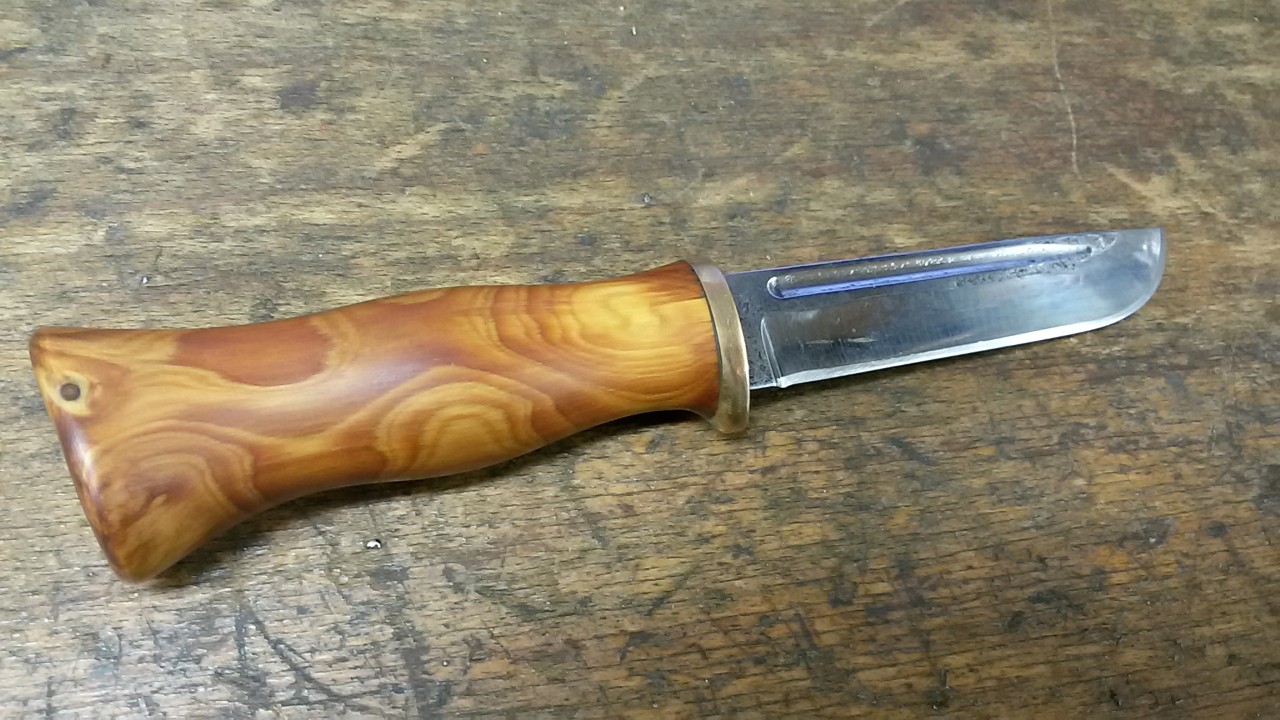

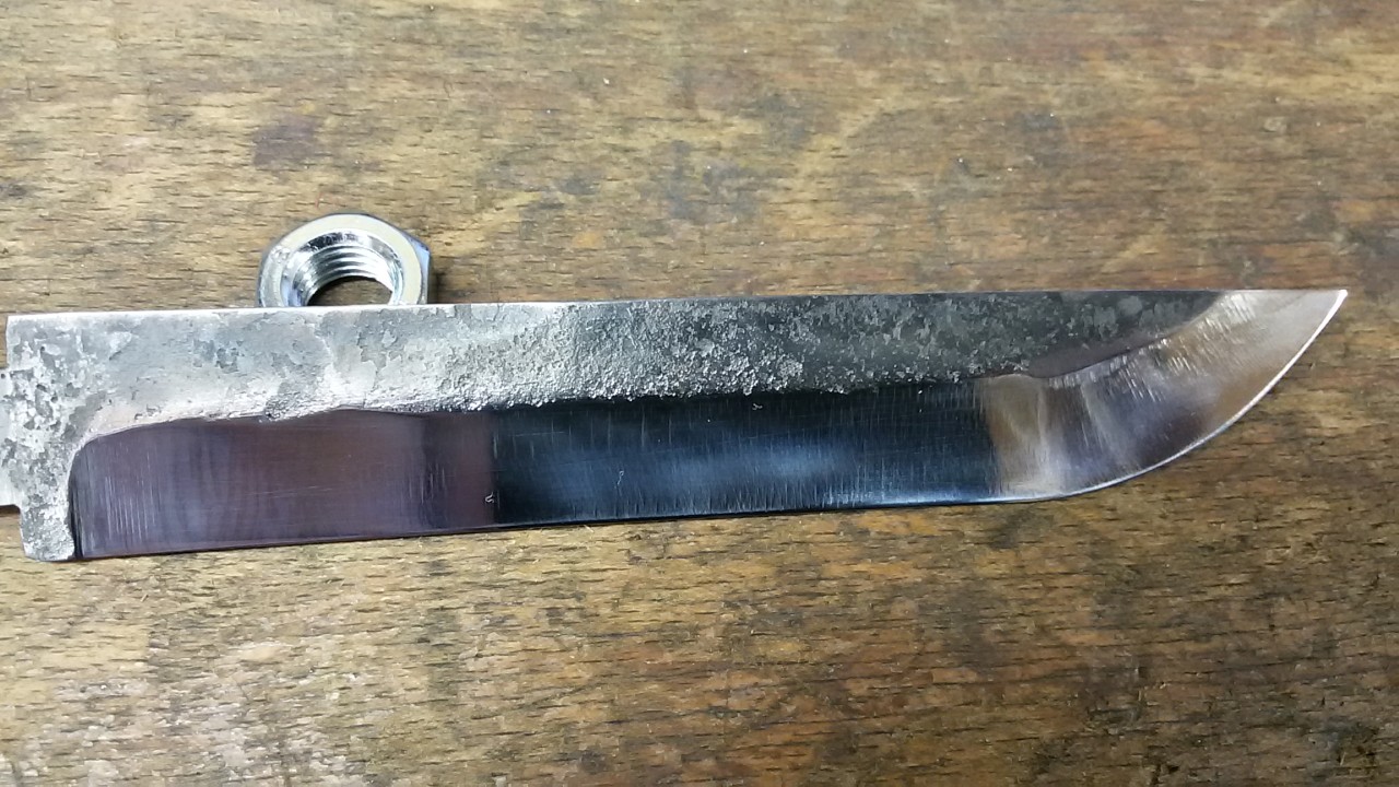

Pre zaujímavosť pridávam aj fotografiu jedného staršieho noža.
Materiál by mal byť 14260 z vinutej pružiny z osobného automobilu záštita bronz, rúčka (nechám vás hádať :lol: ).
Ospravedlňujem sa za kvalitu fotografií ale je to len narýchlo fotené mobilom.

Nože jsou vděčné téma.... :D
a dutý výbrus je skoro bych řekla móda vzešlá z M9tky -ta je silná ve hřbetu 6mm,
žlábek je široký 11mm a jeho hloubka je 3mm rozměry jsou dány zkušenostmi z bojišť po celém světě :cry:
Povch je matovaný nerez ,celkem měkký ...
Jiné nože jsou i naopak v profilu jako soudek vyduté ,ale moc se nevidí -takový jsem dostala od táty když
mi bylo šest let spolu s lekcemi o broušení a provází mne dodnes ....

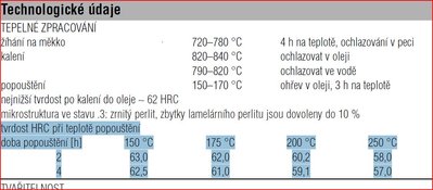

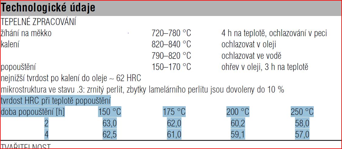

nemáš to moc popuštěný?? soudě podle barvy na obroušený čepeli. podle mat. listu.
Tu je výsledok.
Příloha N2.jpg je dlouhodobě nedostupná.
Příloha N1.jpg je dlouhodobě nedostupná.
Příloha N_detail.jpg je dlouhodobě nedostupná.

ten podavač je "manualuc"
asi su divný že mě "nože neberou" to bude asi vojnou kdysi.... ale nikdo neuhádl z čeho je ručka a to by mě zajímalo...
bobik
Příspěvky: 4556
Bydliště: Okres Klatovy
Příspěvek 28. 11. 2016, 8:26
Nebude to borovice? Nějak zbavená smolnatosti?
