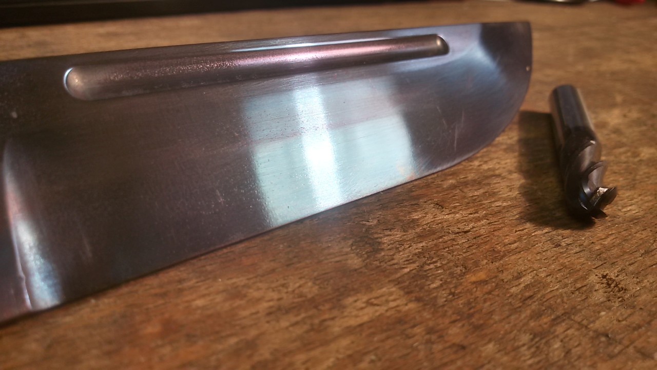

U nás sa dneska pieklo :D
Tu je výsledok.
Parciálne kalenie popustenie "do rýchla" v trúbe... :oops:

26. 11. 2016, 8:44
.. ten modrej je super
Příspěvky: 5513
26. 11. 2016, 11:05
Co je ten modry za matros a cim delas tem krasne rovny zlabek ?

Táto várka nožíkov sú všetko vývojové kusy (skúška výroby tvaru čepele frézovaním, výroba drážky guľovou frézou,...). Aby sme vychytali technológiu a otestovali pár možností.

Čepeľ je frézovaná pod piatimi stupňami vo výklopnom zveráku (špica dobrúsená ručne / pôvodne sa brúsili celé). Drážka je robená guľovou TK frézkov D=8 mm.
Ako jedinú nevýhodu vidím absenciu dutého výbrusu.
"Modrák" je najmodrejší z várky nakoľko sme skúšali ako sa zachová keď ho pred popustením jemne naleštíme.
Materiál by mal byť 14109 je to z odhadom 40 až 50 ročného ložiska "TIMKEN" z prvý krát generálkovaného stroja "PITTLER"

nemáš to moc popuštěný?? soudě podle barvy na obroušený čepeli. podle mat. listu.
