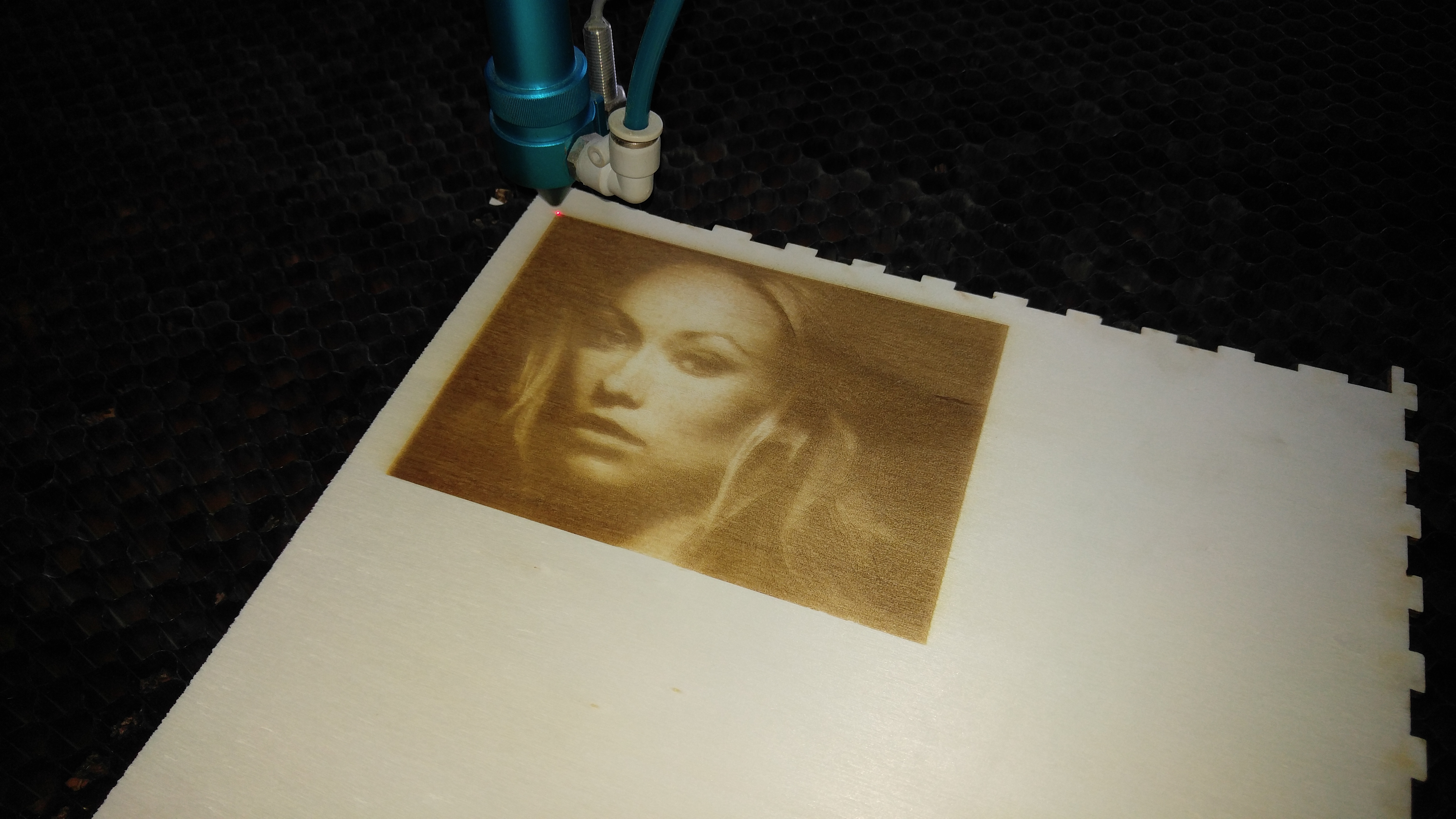

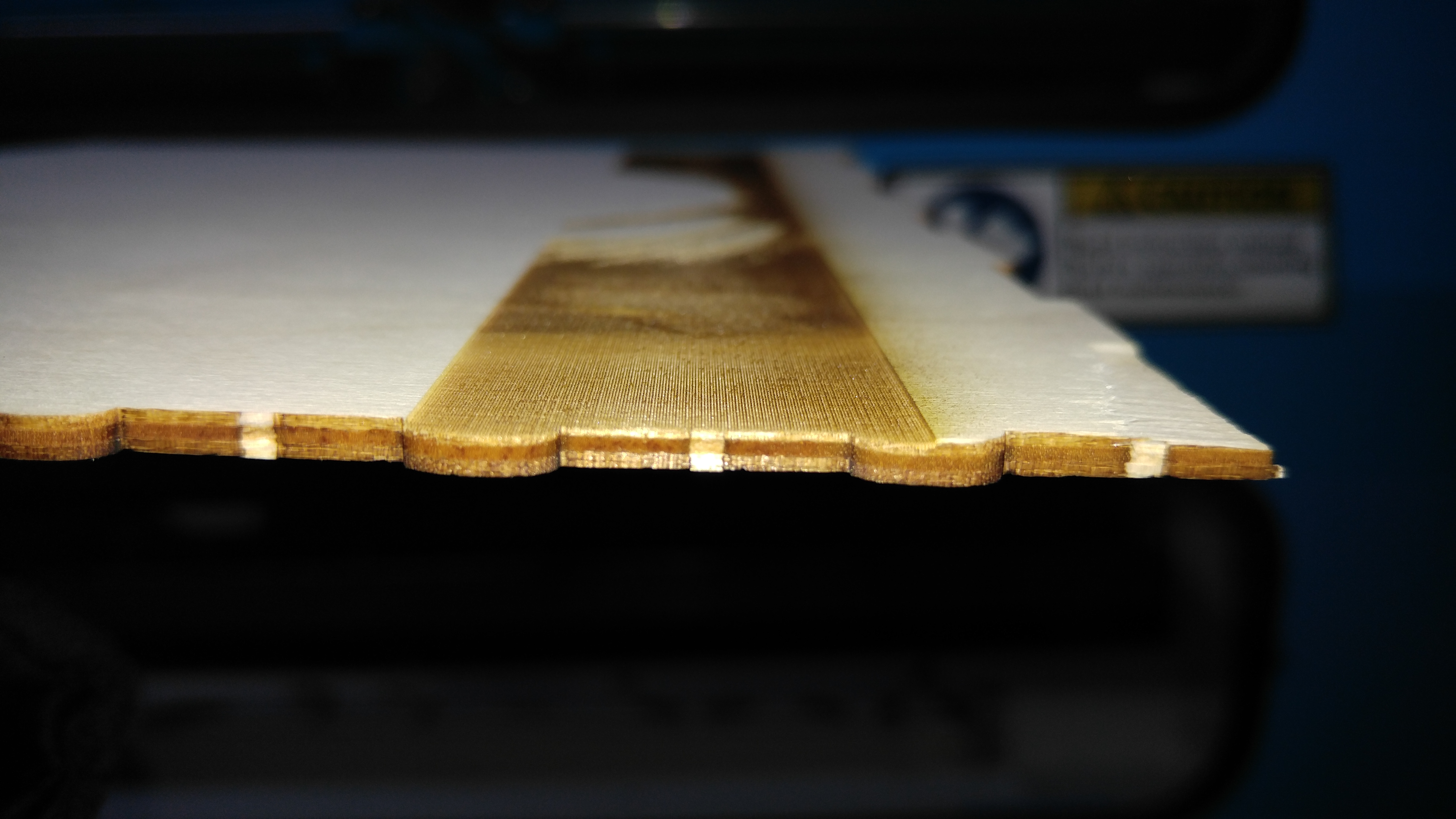

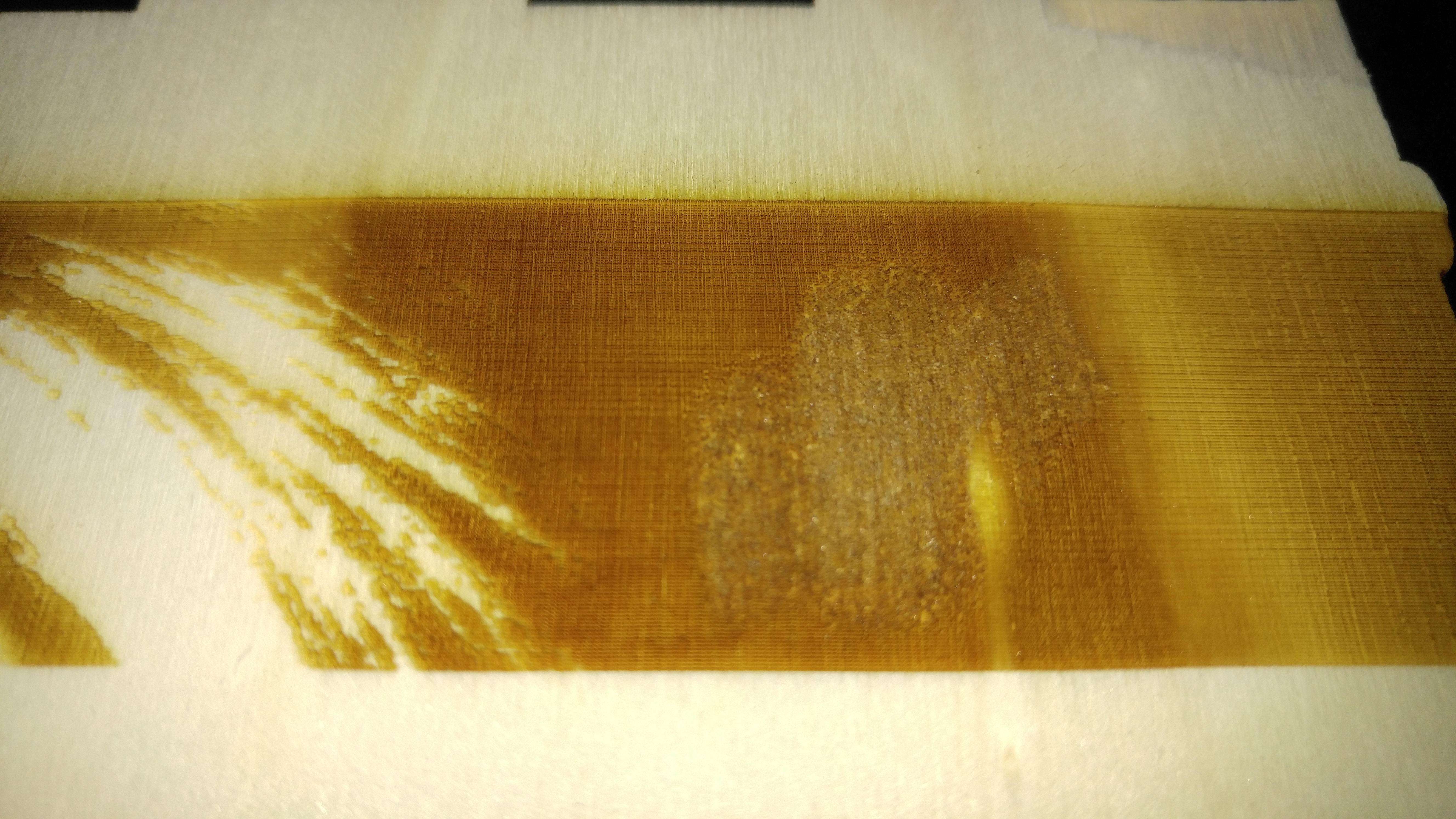

Trocku jsem poladil masinu od thinderlaser
Rychlost 1m/s
Pri radkovani 0.1mm mi to dela takove drobne lamelky
Viz pohled do hrany materialu
Nebo fotka kde jsem to rozmaznul prstem a lamely se vydrtili
Dela to bez ohledu na smer vlaken dreva
Da se na zaklade toho tvrdit ze ten paprsek ma sirku 0.05mm?
Me to prijde jako logicke vysvetleni
I kdyz by mel byt podstatne tlustsi
lubos
Příspěvky: 5147
Registrován: 2. 5. 2007, 3:47
Příspěvek 8. 2. 2017, 8:27
Si dej 2 čáry vedle sebe s rozestupem desetina a zjistíš to.
Nebo to trochu rozostři, to je fígl jak zrychlit produkci.
IQ156
Příspěvky: 23444
Příspěvek 8. 2. 2017, 8:54
To s tim rozostrenim bezne pouzivam
Na gravirovani nastavim jinou hloubku nez na rezani
Stul sjede odgraviruje
A na rezani zase do ohniska
Spis mi to prijde az neuveritelne tech cca 5 setin

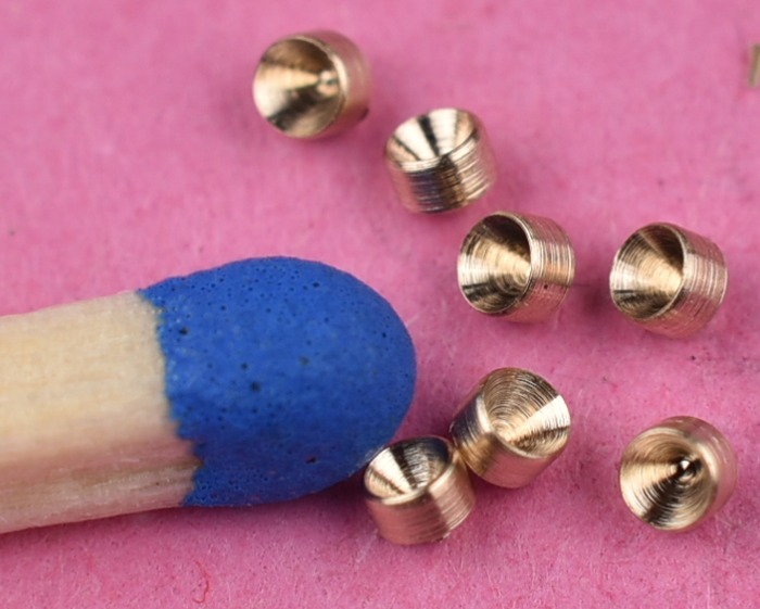

Zase jednou trocha "těžkého strojírenství" :)
Maximání průměr obrobku 2,5mm nejmenší průměr 0,7mm.
expertdb
Příspěvky: 608
Příspěvek 9. 2. 2017, 1:54
To bych chtěl vidět jak se to vyrábí, takové pidi.

Engineer
Příspěvky: 2384
Příspěvek 9. 2. 2017, 2:19
expertdb píše:To bych chtěl vidět jak se to vyrábí, takové pidi.
Chce to hlavně silný brejle a hodně otáček a speciální tvarový nůž. Časem možná natočím nějaký video...
Ještě jedna specialita ... pouzdro na tzv. hrotové uložení dvojkolí, průměr 1,5mm, délka dílu 1,25mm, díra má úhel 62° hluboká cca 1,1mm.
