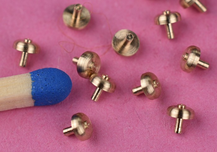

Engineer
Příspěvky: 2369
9. 2. 2017, 1:24
Zase jednou trocha "těžkého strojírenství" :)
Maximání průměr obrobku 2,5mm nejmenší průměr 0,7mm.
expertdb
Příspěvky: 608
9. 2. 2017, 1:54
To bych chtěl vidět jak se to vyrábí, takové pidi.

Engineer
Příspěvky: 2369
9. 2. 2017, 2:19
expertdb píše:To bych chtěl vidět jak se to vyrábí, takové pidi.
Chce to hlavně silný brejle a hodně otáček a speciální tvarový nůž. Časem možná natočím nějaký video...
Ještě jedna specialita ... pouzdro na tzv. hrotové uložení dvojkolí, průměr 1,5mm, délka dílu 1,25mm, díra má úhel 62° hluboká cca 1,1mm.
