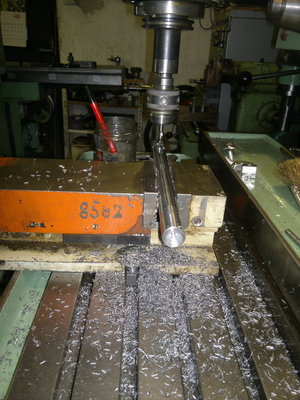

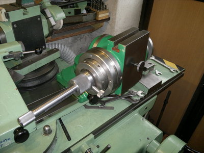

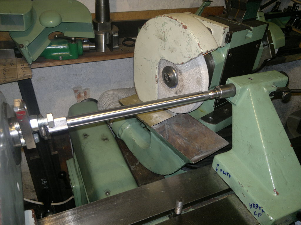

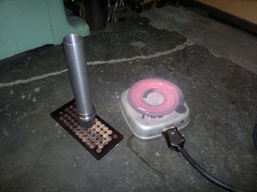

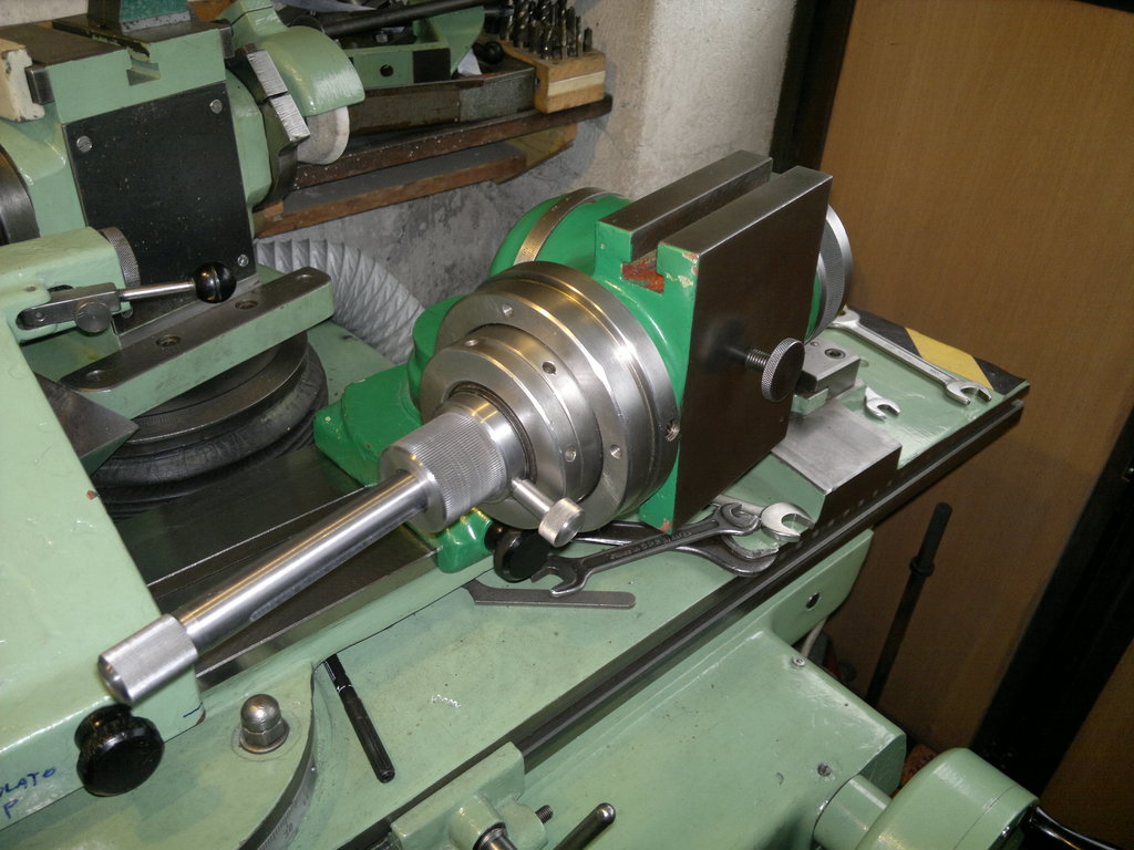

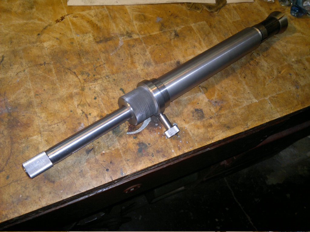

Forichtung na vtahování osmnáctkovejch kleštin do děličky Kameníčka. Ještě půjde načernit, aby nechytil hned lišáka.
komplet
komplet
v děličce
v děličce
frézování drážky
frézování drážky
broušení
broušení
montáž kroužku s MK5 za tepla
začalo se soustružením

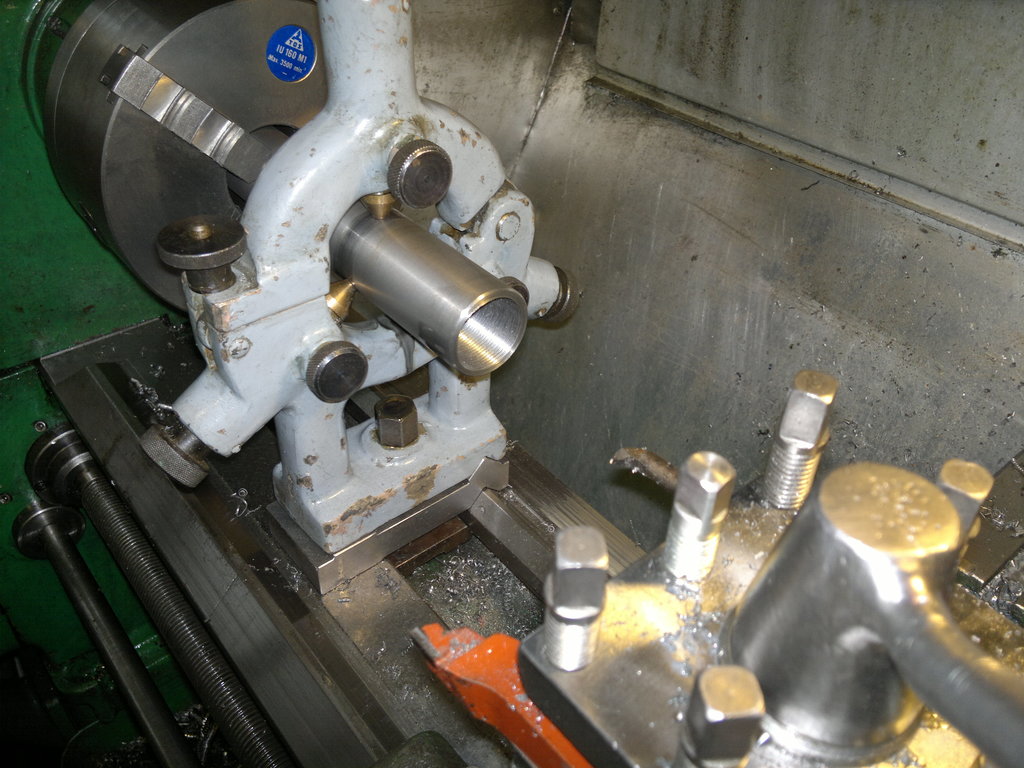

Příspěvek 13. 2. 2017, 5:52
vyhrabal jsem jednu starou fotku jak jsem dělal piditrubku na velké mašině
Obrázek

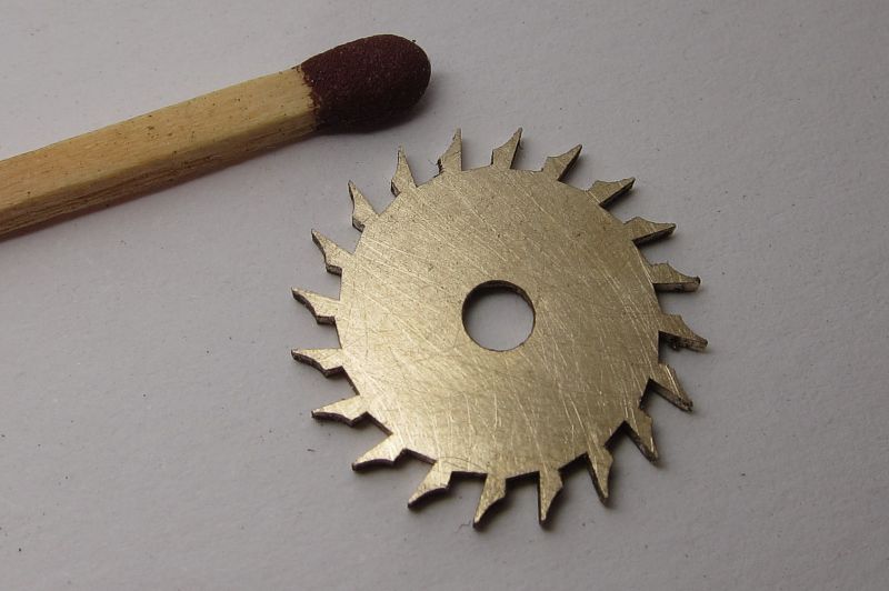

Já si zase o víkendu hrál na hodináře.
Do kapesních hodinek je ještě daleko :(
Ale hezky se na to v tom mikroskopu kouká :D
Juro
Příspěvky: 1543
Příspěvek 13. 2. 2017, 8:19
Odkial mas mikroskop? Potrebujem tiez kupit na jeden stroj ale neviem kde to rastie a ako to vypada.

Příspěvky: 7634
Příspěvek 13. 2. 2017, 8:22
týýý vole :shock: :D
Můžeš prosím dát fotku jak a na čem jsi to dělal?
Kde jsi vzal nástroj?
díky za odpověď
Příspěvky: 8483
Příspěvek 13. 2. 2017, 9:36
jova píše:Ale hezky se na to v tom mikroskopu kouká :D
Dost dobrý :-)
