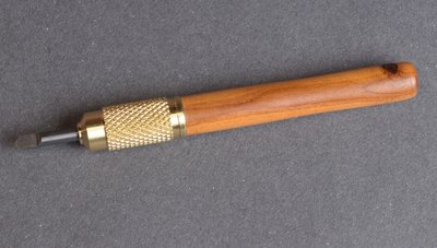

Trocha dnešní retro nástrojařiny .... v podstatě hodinářský srážeč otřepů na malý otvory od průměru cca 0,4mm se stylovou rukojetí.
Dřevo je slivoň tzv. "špendlík" (malý žlutooranžový kuličky), před pár lety tady poblíž v jedné aleji u cesty vichřice urvala pár větví, tak jsem je posbíral a uložil. Dnes jsem materiál poprvé využil .... moc fajnový dřevo.
Hrot je moje oblíbená klasika TK stopka 3,16mm a je pochopitelně výměnnej.

Ale to je moc hezký! Skoro jako na výstavu do poličky!Tohle už je umění!

Pěkné kleštinka je součástí toho vnitřního dílu?

Kleština tam není, je to "veldon" tedy přesná díra a červík M3kenybz píše:Pěkné kleštinka je součástí toho vnitřního dílu?

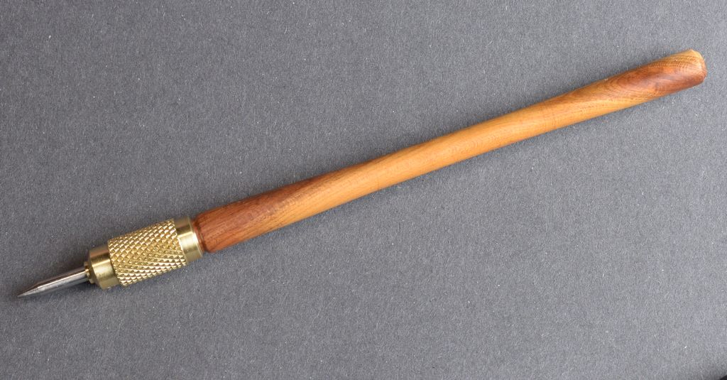

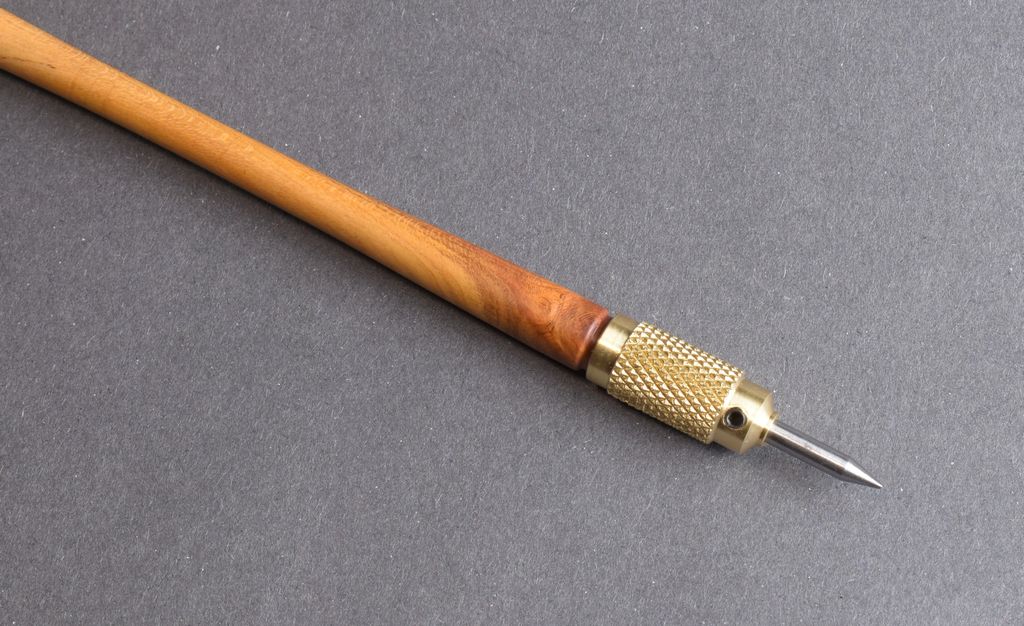

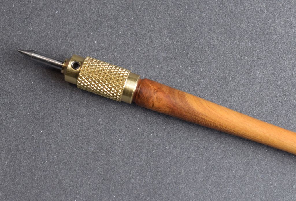

Tak dnes "retro" pokračování .... tentokrát rýsovací jehla, hrot je můj vlastní speciál výbrus zlomenýho vrtáku na plošný spoje, špička je díky tomu TK, aby to dlouho vydrželo. Kdyby měl někdo chuť mne s "retro nástrojařinou" napodobit, mám případně pár vybroušených hrotů na prodej (pište když tak SZ). Madlo opět kousek větvičky ze "špendlíku".

S tím je škoda pracovat.
