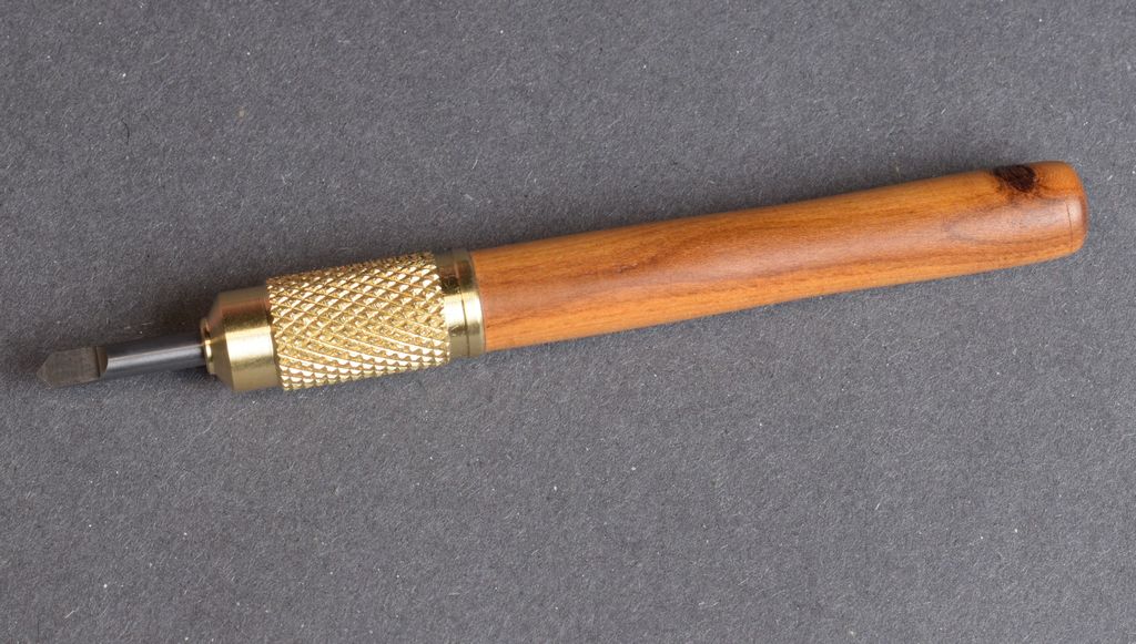

Trocha dnešní retro nástrojařiny .... v podstatě hodinářský srážeč otřepů na malý otvory od průměru cca 0,4mm se stylovou rukojetí.
Dřevo je slivoň tzv. "špendlík" (malý žlutooranžový kuličky), před pár lety tady poblíž v jedné aleji u cesty vichřice urvala pár větví, tak jsem je posbíral a uložil. Dnes jsem materiál poprvé využil .... moc fajnový dřevo. :)
Hrot je moje oblíbená klasika TK stopka 3,16mm a je pochopitelně výměnnej.

Pěkné kleštinka je součástí toho vnitřního dílu?
Kdysi jsem viděl dokument v TV a tam rodinná firmička vyráběla pera pro slavnostní příležitosti z různých i lepených dřev...až člověk žasl nad tou krásou.
Byly to doslova šperky tomu i odpovídala cena.
A takový kořen slivoňě nebo třešně ten když se vhodně řízne to jsou kresby....

Kleština tam není, je to "veldon" tedy přesná díra a červík M3
No na kořeny bych se měl mrknout .... jestli nedávná vichřice něco nevyvrátila, dobrej námět ....
