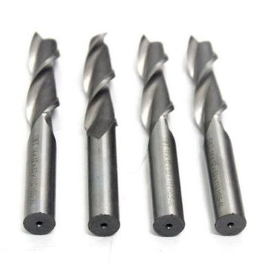

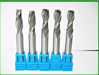

většinu nástrojů kupuji na Ebay - naučil jsem se rozpoznávat detaily, které vedou k cíli. Většinově dosud platilo, že fotka ukazovala nejhorší možnou variantu co pošlou. I tak to chce pozorně číst informace ... hledat mezi řádky. U fréz si všímám kvality stopky - ta napoví o způsobu obrobení celého nástroje. Dají se pořídit vcelku slušné nástroje za rozumné peníze. Převážně ale malých průměrů, kde si čína dosud nenechává zaplatit "manipulaci" (vyšší přirážku na levné díly) jako místní prodejci.
toto je broušené a i materiál a břit pak bývá kvalitní
https://www.ebay.com/itm/8MM-X-63MM-2-F ... fresh=true
Toto je horší varianta, jsou vidět i záseky předpokládám z hrotového obrábění, nemyslím, že by stopka byla broušená, břit bude pravděpodobně hrubě obroben.
https://www.ebay.com/itm/5Pc-Extra-Long ... SwUV9WnKn0
