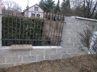

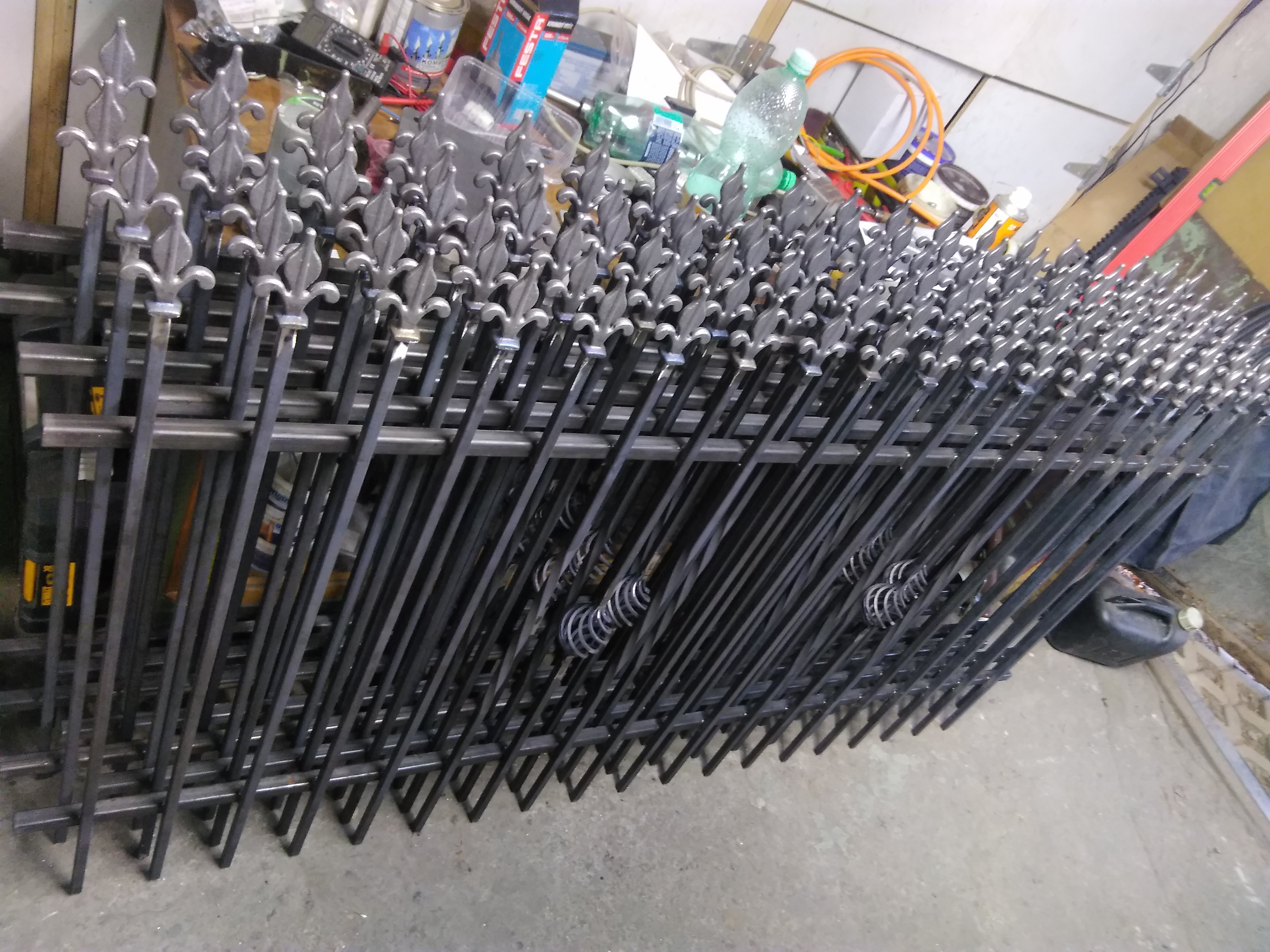

Dnes trochu hrubší práce.

Co to dát do zinku?

To byla pouze zkouška jak to tam sedí a jak to vypadá. Bude žárový zinek a potom ještě barva.
Nejvíc času mi zabral přípravek.

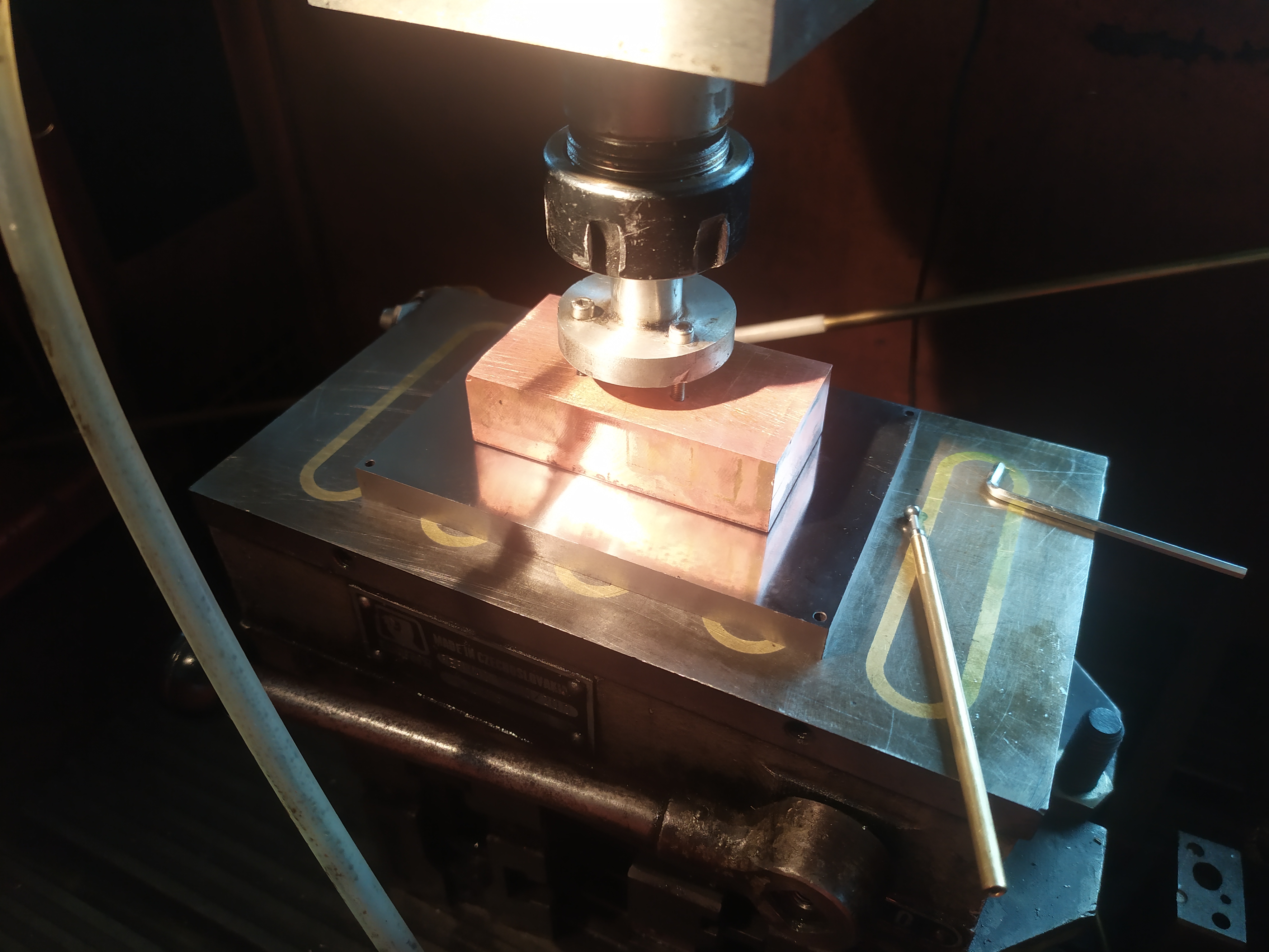

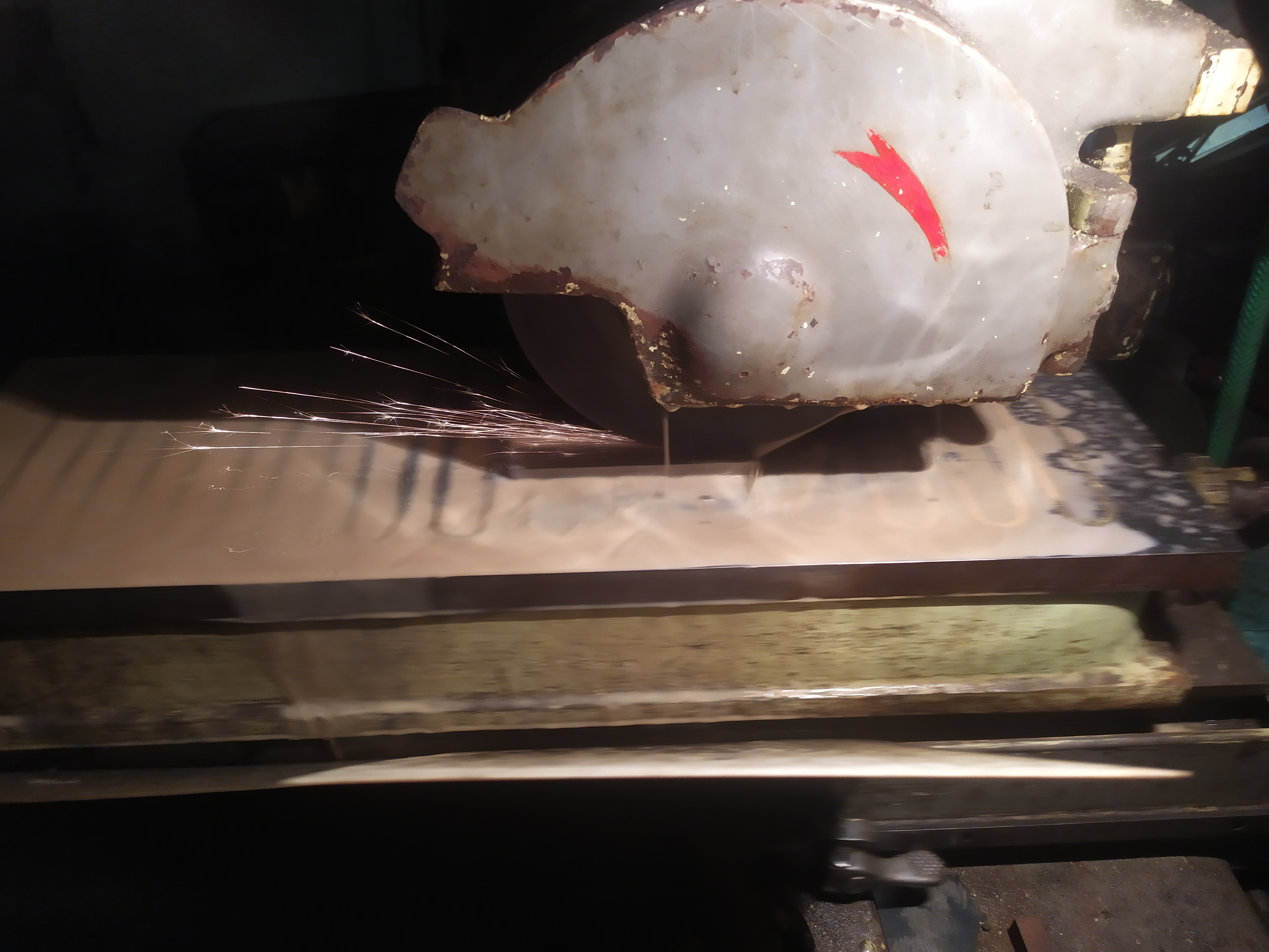

Nekdo zapomel na mazani.
Příspěvky: 23424
28. 3. 2021, 10:10
Mikron sem, mikron tam.
tolerance hloubky kapse v celem povrchu dna 2um

HonzaHorka píše: ↑28. 3. 2021, 10:02 To byla pouze zkouška jak to tam sedí a jak to vypadá. Bude žárový zinek a potom ještě barva.
Dělávám občas do barvy, nechám to nejdříve galvanizovat a pak komaxit 300Kč/m2 dva nástřiky.
Žárový zinek pod barvu je hnus, záleží kdo zinkuje.

28. 3. 2021, 7:35
Tak uvidíme, budou to dělat v Chotěboři. Zase žárovej zinek je silná vrstva tak vydrží víc. Galvanickej není moc na ven. Mě jde hlavně o to abych si toho už za svůj doufejme dlouhej život nemusel všimnout.
