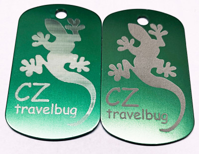

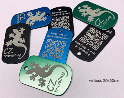

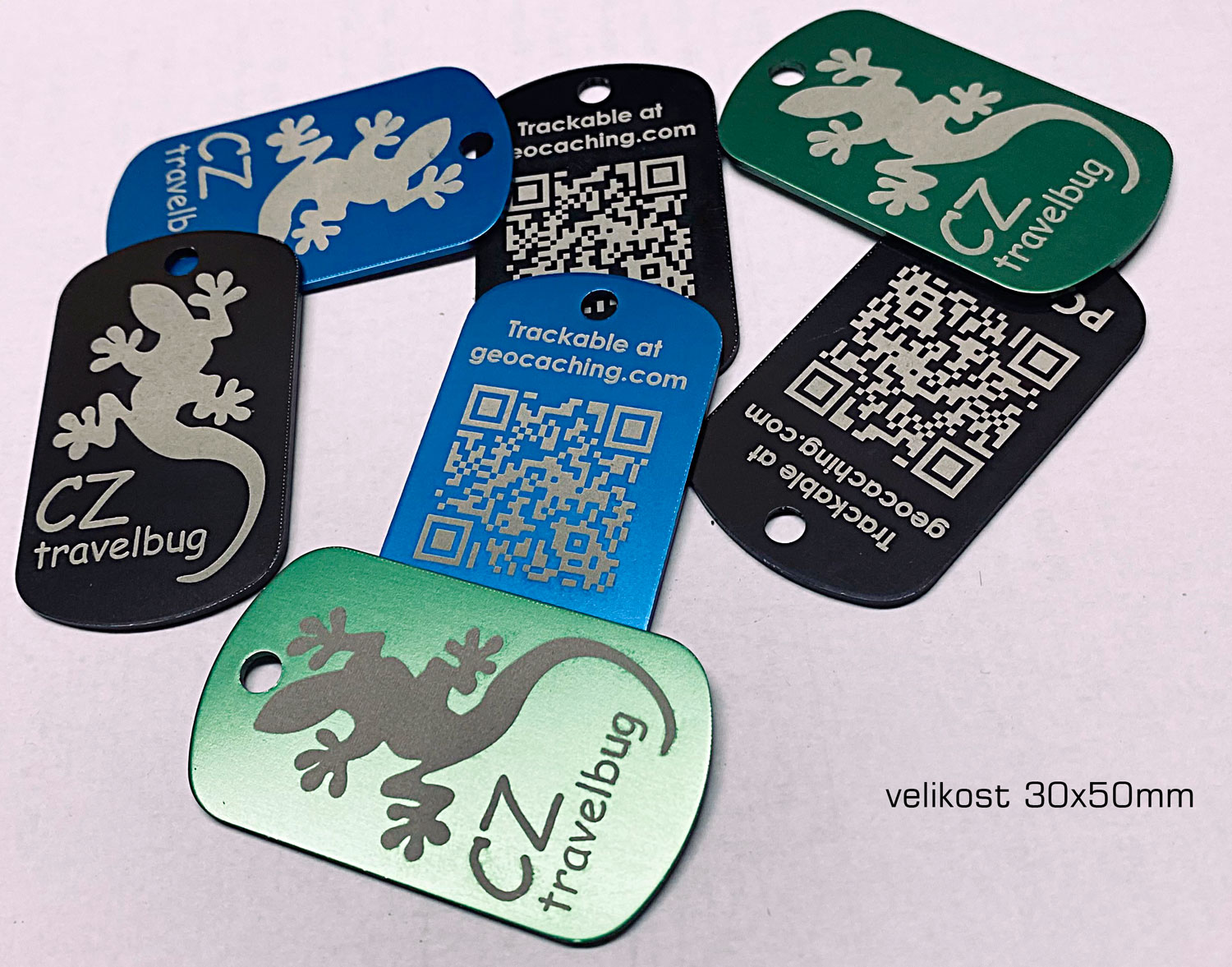

Dneska jsem se věnoval geocachingu.
Je docela rozdíl mezi eloxem a "eloxem" a taky mezi CO2 a fiber laserem.
Nové "eloxy" takové ty nelepivé co2 laser nedává - levá část fotky, 60W/100mm sec a fiber vpravo 10W/400mm sec

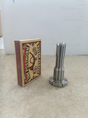

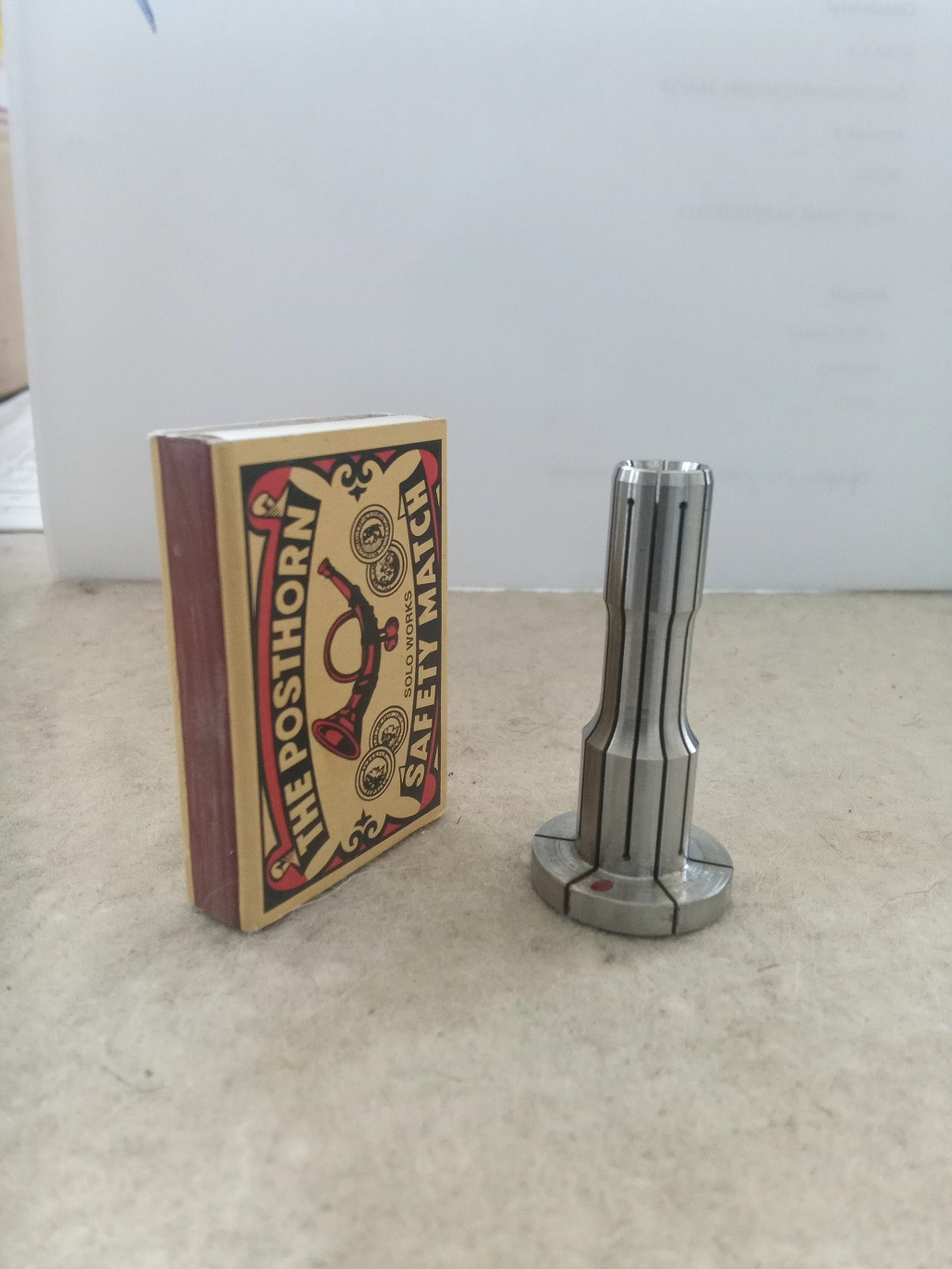

Dnes zas odišla zaujímavá súčiastka. Len pre info, zápalková krabička je v štandardnej veľkosti.

Já smekám, pane Mistr.

čím se řežou tak tenký drážky?

    Normálne na rezačke, inak to ani nejde, nakoľko je to rozrezané 6x z prednej strany, 6x zo zadnej strany.

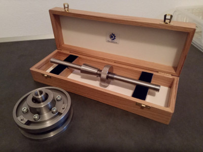

    Dnes ukončený jeden malý projekt. Príruba a vyvažovací trn na BPH20, v balení ako má byť.

    Krasne
