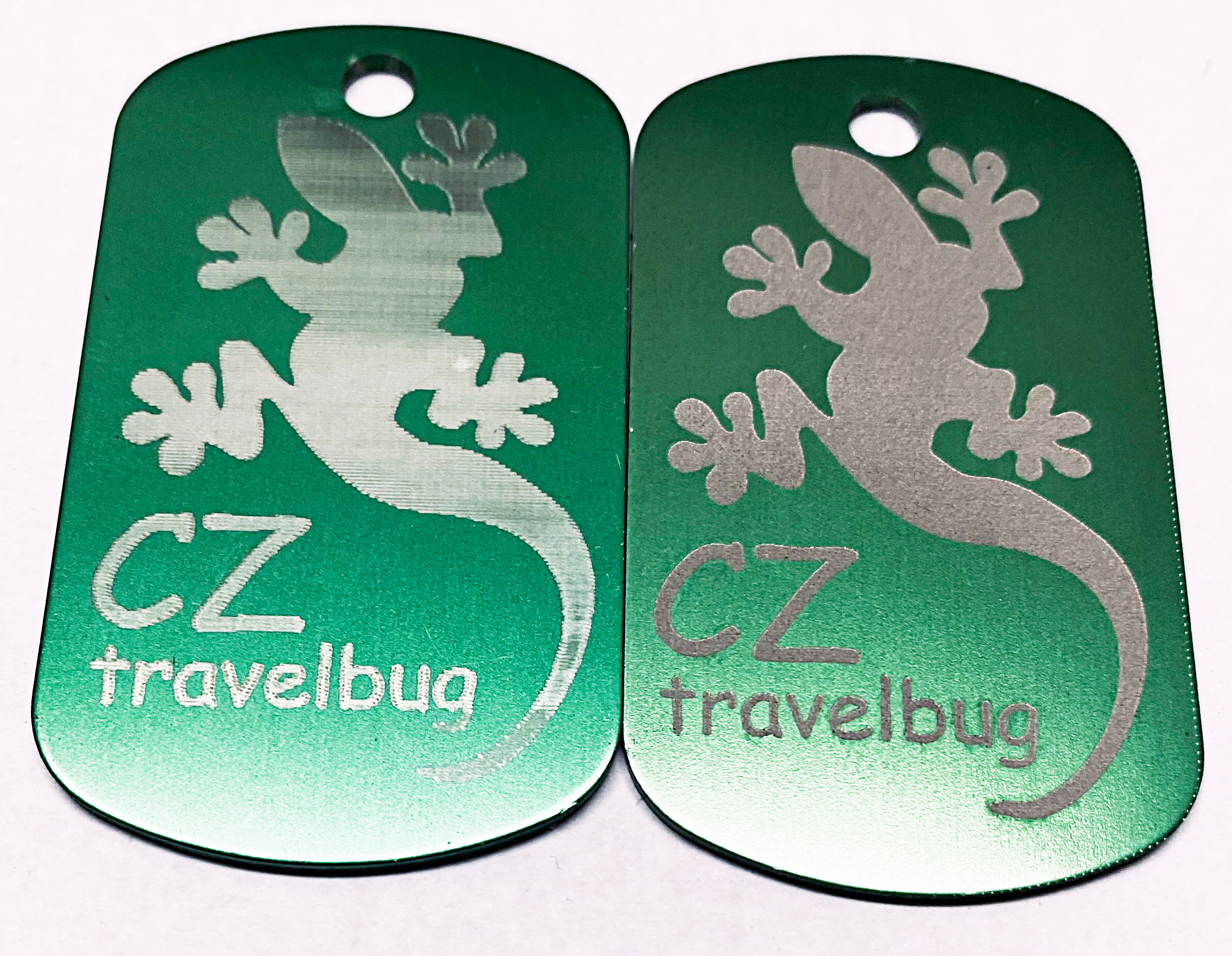

lubbez
Příspěvky: 3497
Příspěvek 6. 5. 2021, 12:59
Dneska jsem se věnoval geocachingu.
Je docela rozdíl mezi eloxem a "eloxem" a taky mezi CO2 a fiber laserem.
Nové "eloxy" takové ty nelepivé co2 laser nedává - levá část fotky, 60W/100mm sec a fiber vpravo 10W/400mm sec
