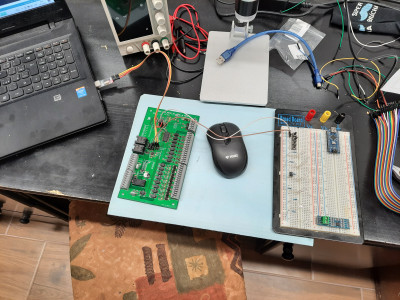

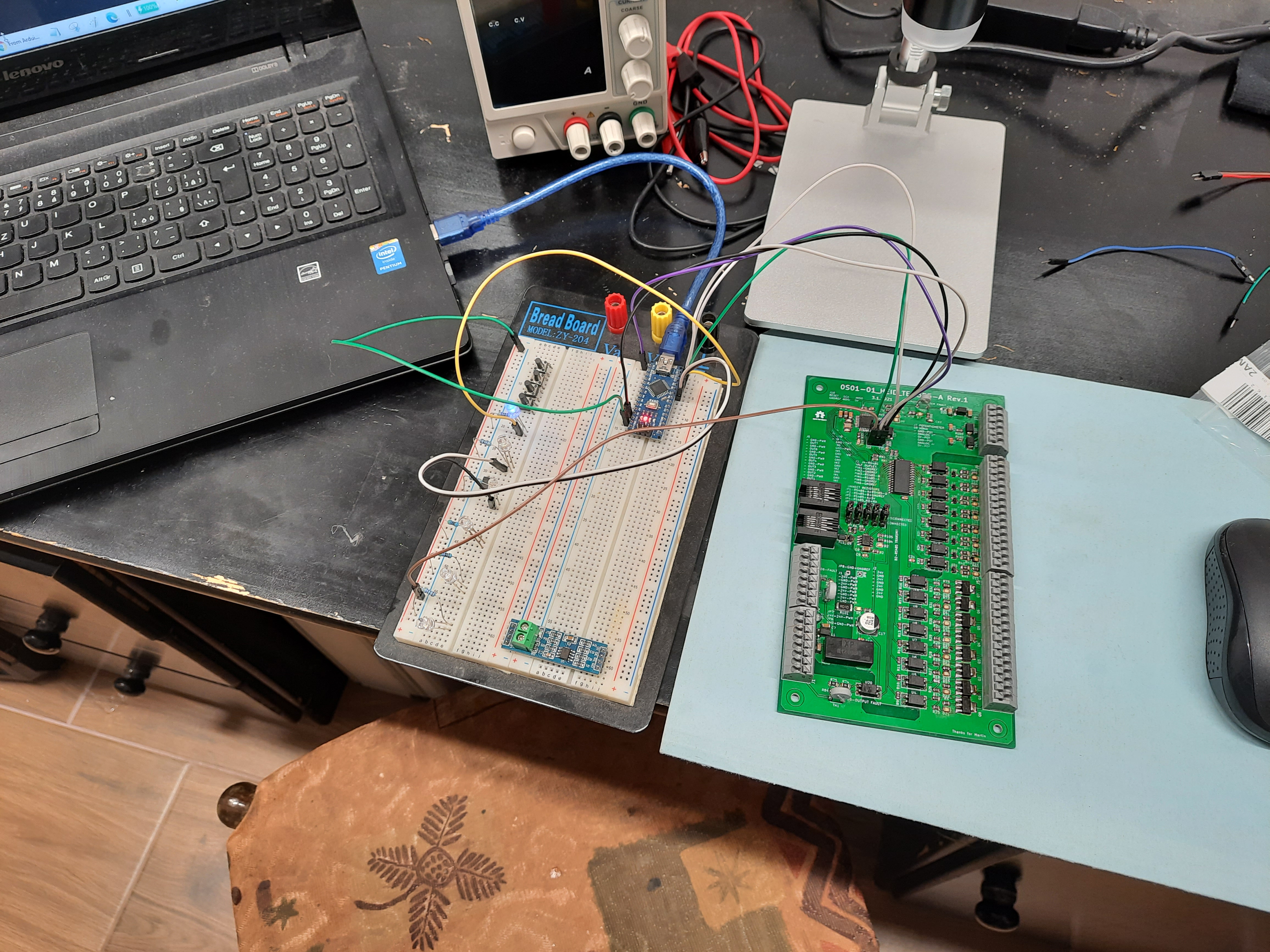

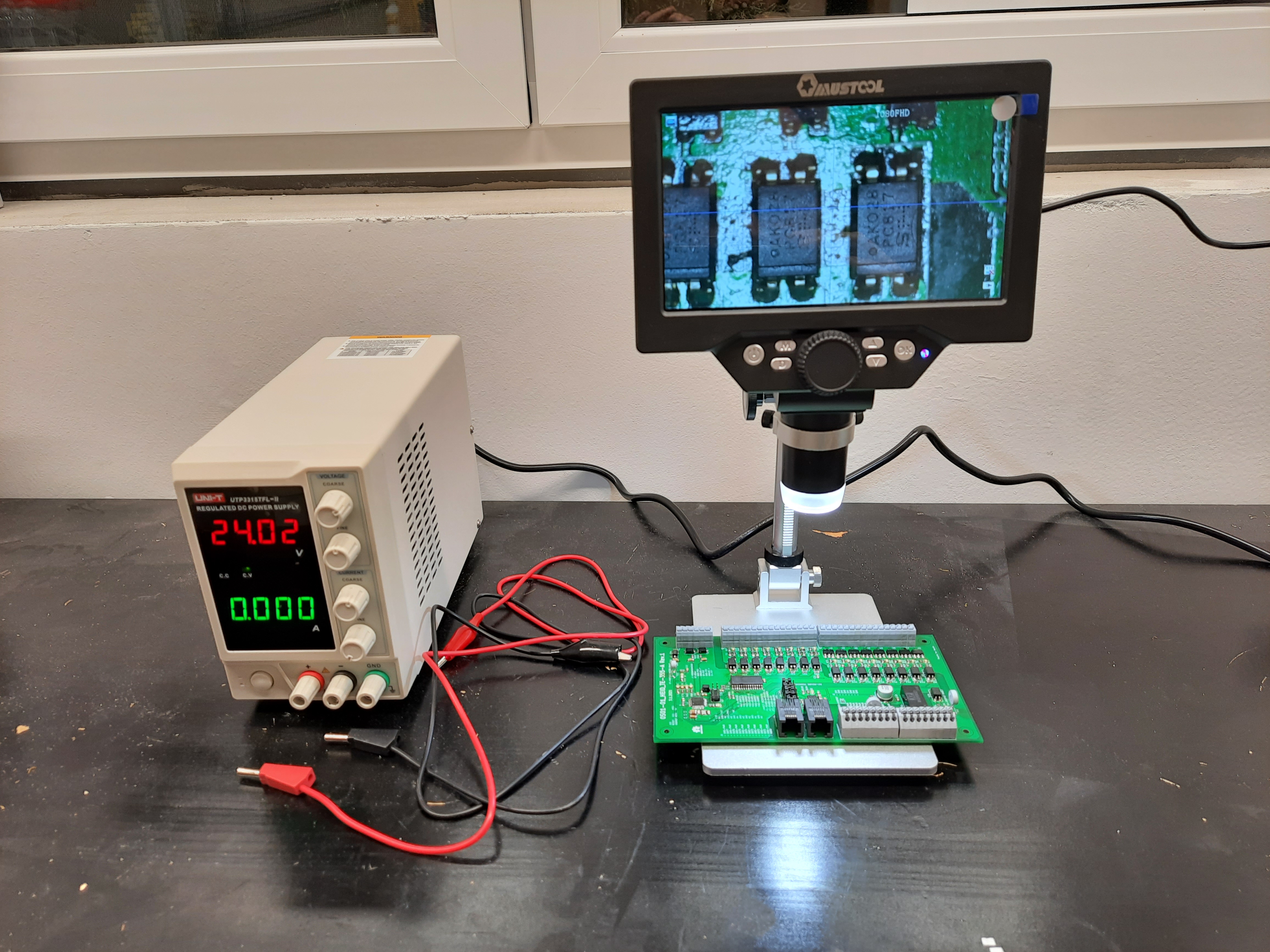

15. 12. 2021, 6:37
Hlasím další pokrok. Kamarád mi pomohl desku osadit. Začínám s oživováním. Držte mi palce ať z co nejméně součastek vyleti ten duch, co je ridi.

Podarilo se mi do mikrokontroleru nahrat bootloader.
A nahrat do nej prvni program, co blika ledkami.
Priste bych si koupil usb prevodnik na seriovou linku co umi i signal DTR. Takhle musím pri nahravani programu rucne stahnout pin reset k zemi.
