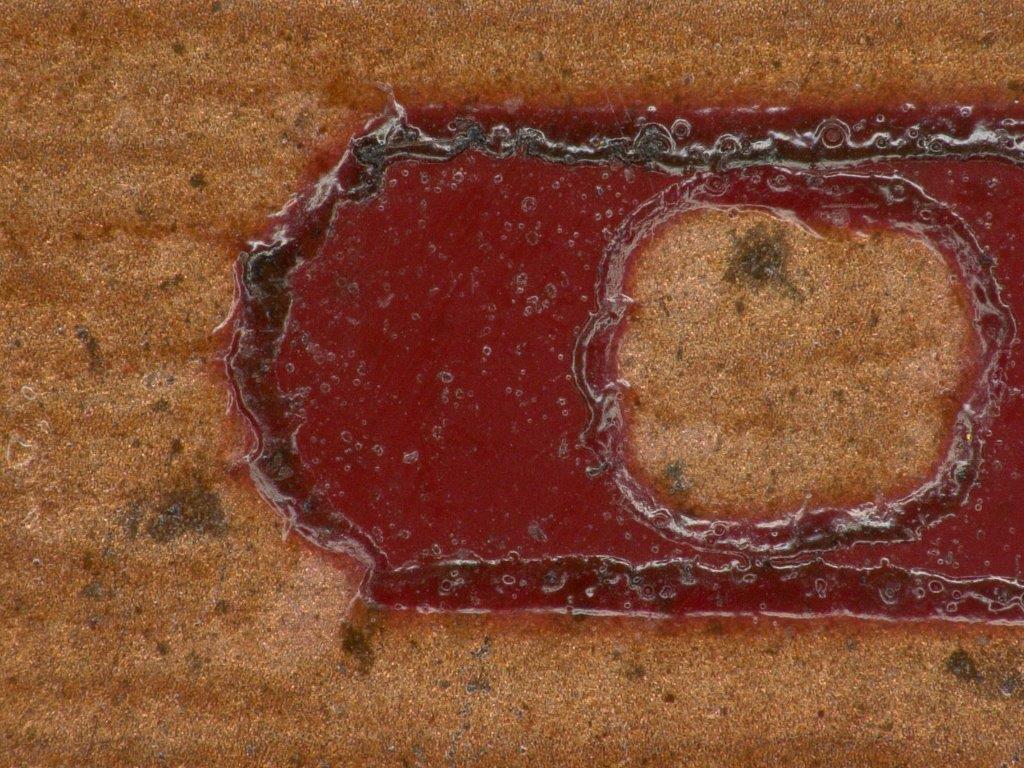

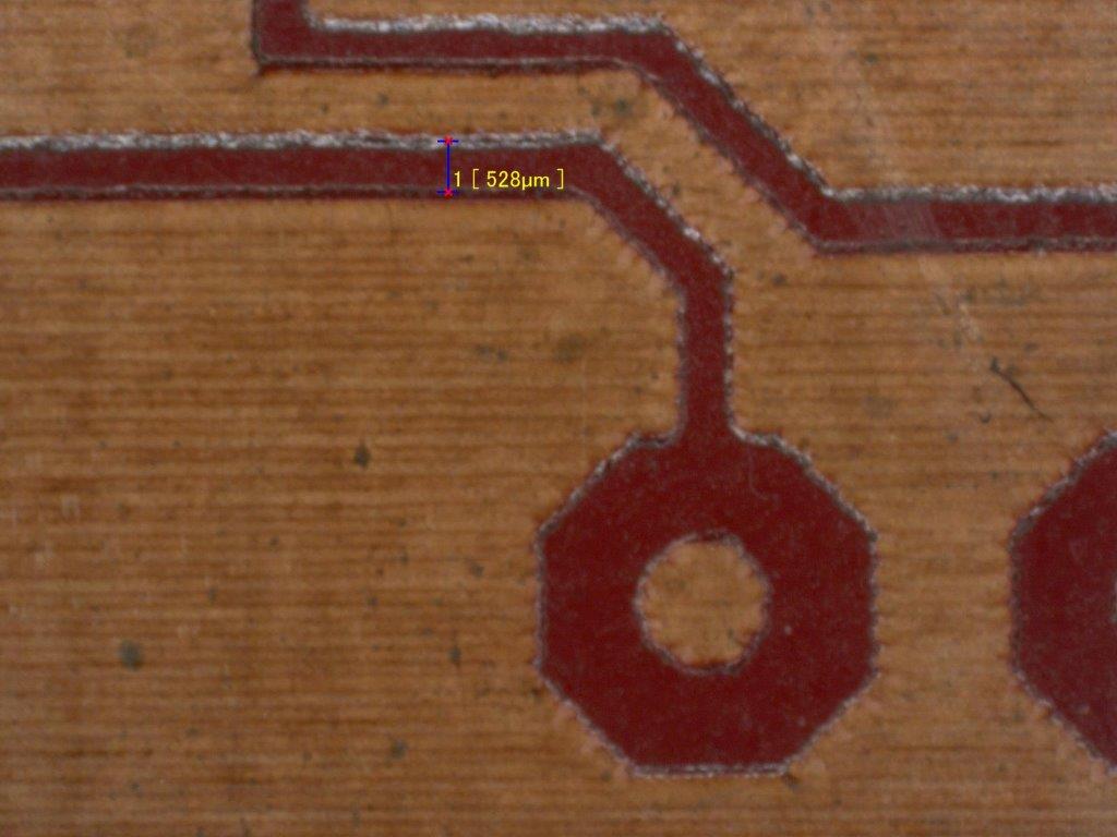

Desku jsem našel a vzal ji pod mikroskop. První fotka je při zvětšení 20x a druhá 100x. Šířka čáry v Eaglu byla 0,8.
- Příspěvky: 10287
To je parádní studijní materiál.
Až překvapivě dobře se to strefuje, obzvlášť pokud to pálilo při jízdě oběma směry.
Líbí se mi i přechod páleno/nepáleno, který je pěkně ostrý.
Chtělo by to laser nějak naučit, že má tlustší "pisátko", tj. že nechává širší stopu, než s jakou evidentně počítá.
Zajímavé by bylo zkusit udělat ten tišťák metodou dělicích čar, jako se používá při frézování tišťáků.
Případně to nechat namalovat podle podkladů pro plotr s konstantní tloušťkou pisátka třeba 0.2mm.
Protože myslím že zrovna Eagle nijak snadno neumí udělat inverzní kresbu (tj. vybarvit prázdné plochy), tak by se to třeba dalo otočit v dalším procesu kovovým resistem.
Děkuji za fotky.

Sám jsem byl překvapen, co mají kolegové za hračky k dispozici.
Páleno to bylo oběma směry.
Jak má laser tlusté "písatko" se LaserCutu nedá vysvětlit, to by se muselo udělat někde v připravě dat. U jednoduchých respektive jednorázových desek by stačilo udělat všechny spoje a pájecí body větší o 0,3mm a díry co nejmenší menší.
Řešit to jako kdyby se to frézovalo mě tehdy nenapadlo, možná proto že se mi nedaří mu vnutit gcod.

Nevím v čem to bylo dělané, ale softík který mám vyhlédnutý s tim průměrem paprsku umí pracovat, viz. odkaz.
Pokud jsem dle fotky s měřenou šířkou spoje dobře sečet linky, tak průměr paprsku vychází na cca 0,17 mm.
Jinak ta technologie metodou vypálení dělících čar do nastříkané lakové vrstvy je patrná od 6:35 min. tady:

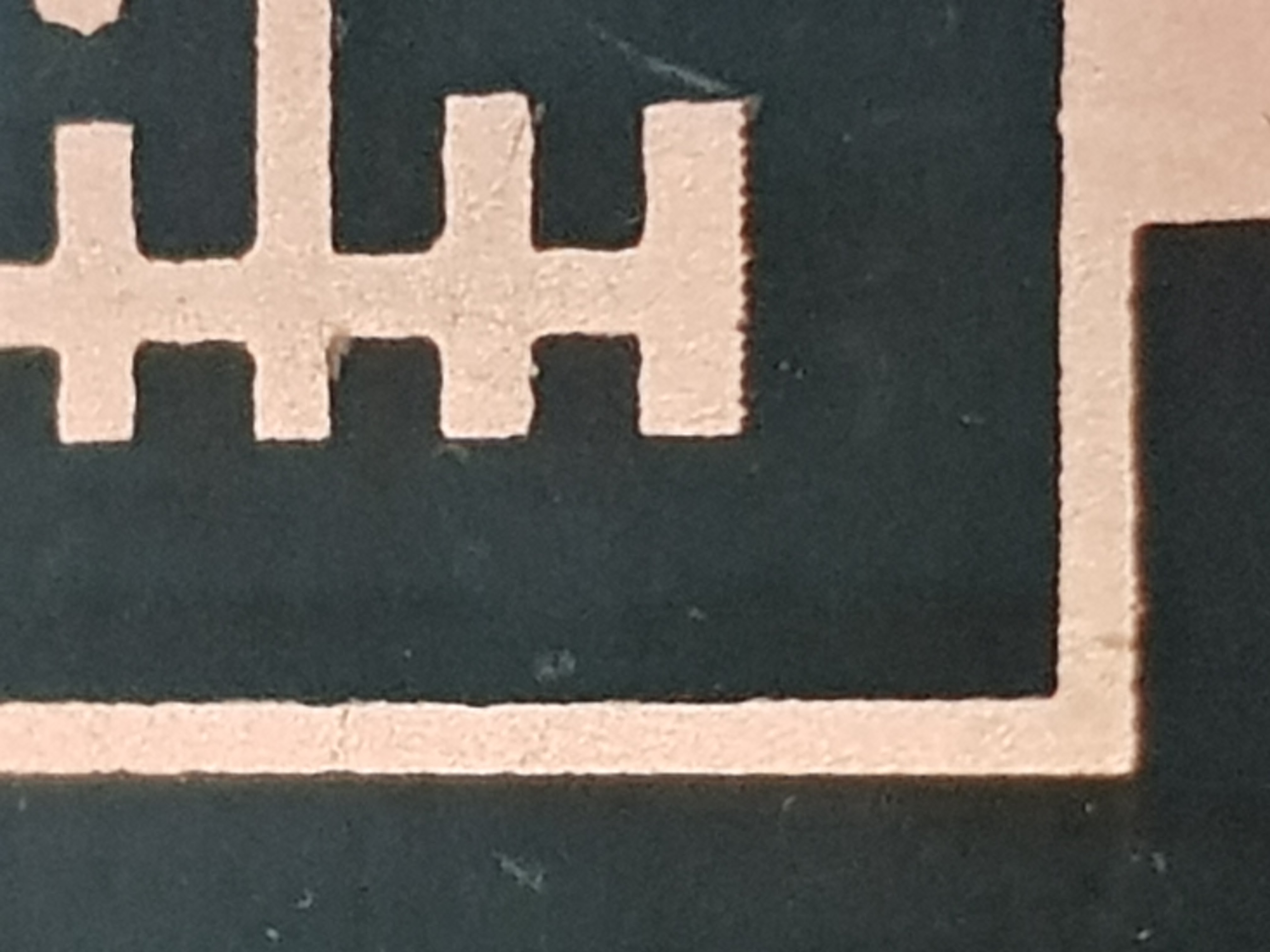

15kB BMP převedená na vektor, kus starého cuprextitu, bílá acetonka ve spreji, velikost 29x22 mm , laser 30W, 4m/s 20% 20Hz,
je to úplně stejně otřepené jako předloha

- Příspěvky: 10287
Pěkné a hodně rychlé.Merlin_cze píše:15kB BMP převedená na vektor, kus starého cuprextitu, bílá acetonka ve spreji, velikost 29x22 mm , laser 30W, 4m/s 20% 20Hz,
je to úplně stejně otřepené jako předloha![]()
Díky té rychlosti soudím, že je to značkovací laser, rozmítaný galvy. Takže raketová cena.

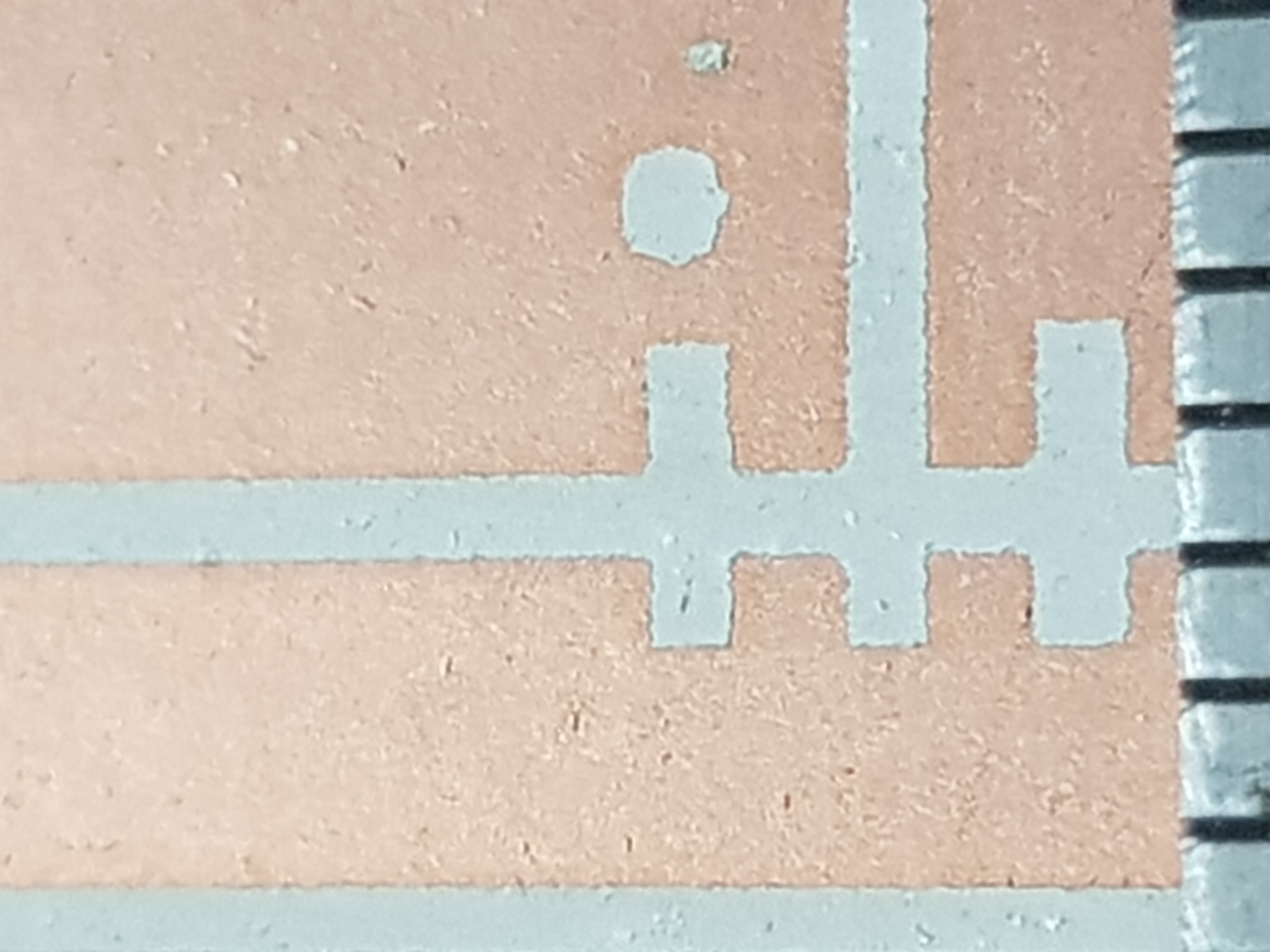

Po odleptání -
Metoda rychlá a použitelná.

nazdarek1980
- Příspěvky: 25
- Registrován: 27. 10. 2013, 10:56
Já myslel, že 30W fibrem ta měď pujde i bez leptání. Zatím jsem to nezkoušel.
