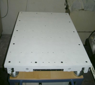

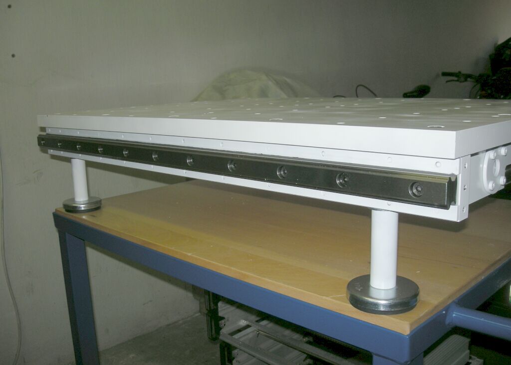

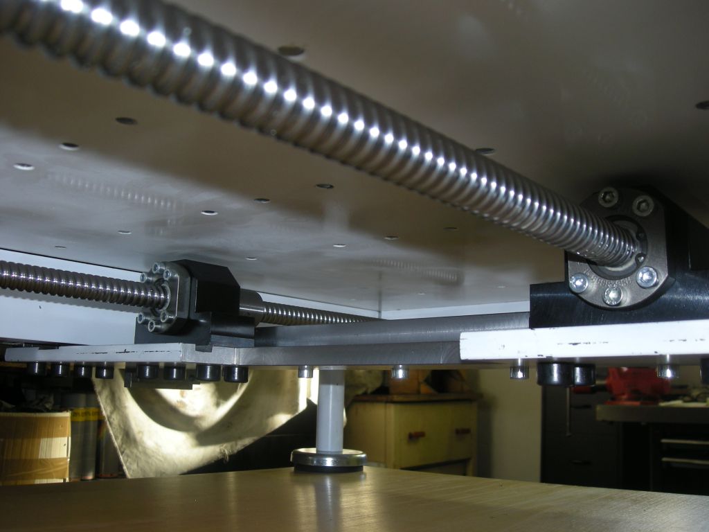

Poslední součástí rámu základové desky jsou příruby motorů X-ové osy a domečky ložisek šroubů ( 3201 ). Stavěcí nivelační nožičky stroje se mohou použít jakékoliv co vydrží zatížení cca 80 kg. Použil jsem vyztužovací trubky, takže stroj teď nesedí jen na závitech ale na trubkách. Původní umístění nožek v přední a zaní části rámu jsem v průběhu montáže zavrhl a udělal nové otvory v bošních dílech rámu.

Výsledkem výše uvedených výkresů je tato sestava:
( Bez přírub motorů "X" )

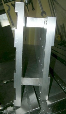

Základ máme hotový a můžeme se pustit do portálu. Jako konstrukci portálu pro kolejnice "Y" jsem zvolil jeho složení ze čtyřech částí a výsledkem je komorový profil. Zde je jeho přední deska s drážkami pro uložení kolejnic.

Další částí komory portálu je zadní deska a spojovací žebra s přední deskou.

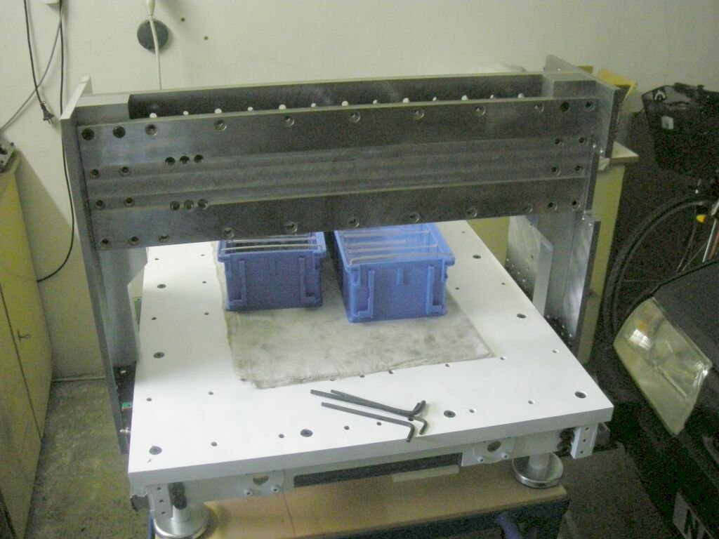

Další částí portálu jsou jeho bočnice, ke kterým jsou přišroubované vozíky "X"-ové osy. Nedrží jen na šroubech ale ještě jsem je zaaretoval opěrnými kostkami s možností "předepnutí".

Portál a bočnice jsou spojeny pomocí žeber. Dvě jsou spojovací a zároveň vyztužující a dvě jsou jen vyztužující.

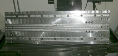

V praxi pak spojení bočnic s deskami portálu pomocí žeber vypadá takto:

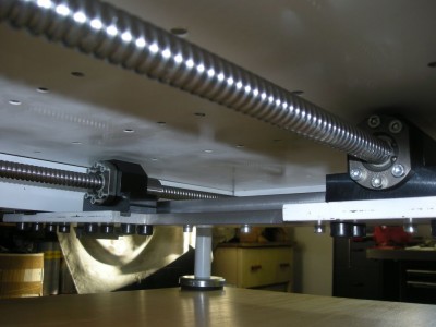

Poslední základní části portálu je spodní deska pro matice "X"-ové osy a kostky, které tuto desku spojují s bočnicemi. Vybrání je kvůli "X" motorům aby mohl portál najíždět až do kraje. Zde vznikla konstrukční chyba, stačilo jen motory posunout níž a deska mohla zůstat v celku ale nikdo učený z nebe nespadl ...... :D

Takhle vypadá spodní deska ve skutečnosti:
