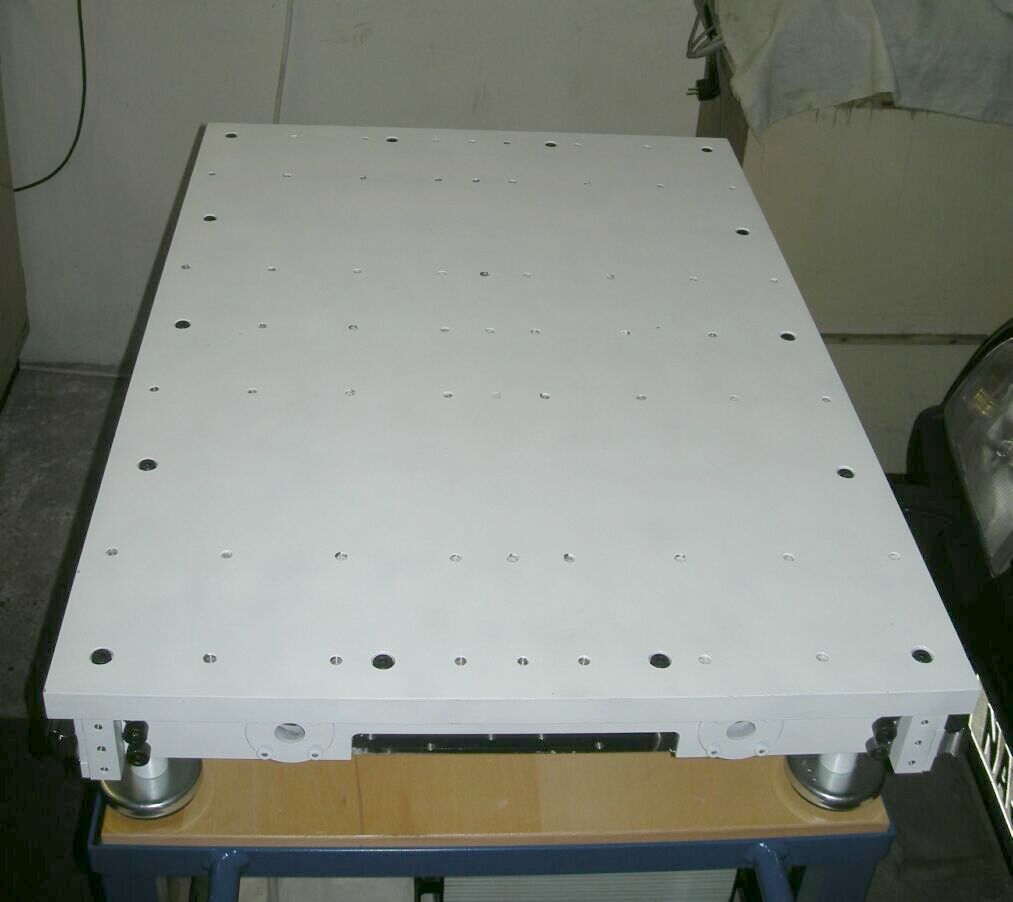

Poslední součástí rámu základové desky jsou příruby motorů X-ové osy a domečky ložisek šroubů ( 3201 ). Stavěcí nivelační nožičky stroje se mohou použít jakékoliv co vydrží zatížení cca 80 kg. Použil jsem vyztužovací trubky, takže stroj teď nesedí jen na závitech ale na trubkách. Původní umístění nožek v přední a zaní části rámu jsem v průběhu montáže zavrhl a udělal nové otvory v bošních dílech rámu.

Výsledkem výše uvedených výkresů je tato sestava:
( Bez přírub motorů "X" )

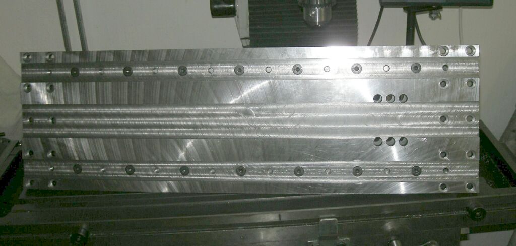

Základ máme hotový a můžeme se pustit do portálu. Jako konstrukci portálu pro kolejnice "Y" jsem zvolil jeho složení ze čtyřech částí a výsledkem je komorový profil. Zde je jeho přední deska s drážkami pro uložení kolejnic.
Výkres Deska portálu - přední.zip
(9.62 KiB) Staženo 730 x

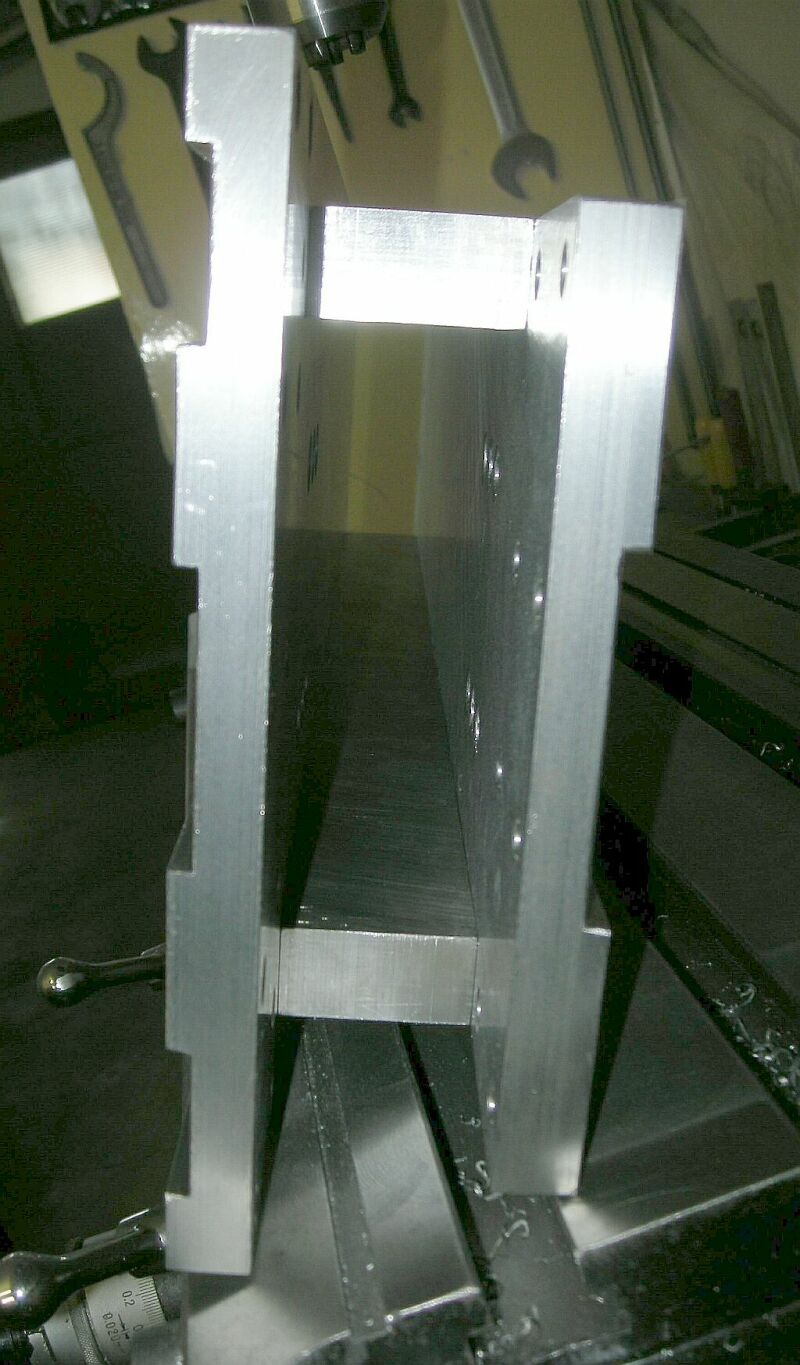

Další částí komory portálu je zadní deska a spojovací žebra s přední deskou.
Zadní deska portálu + žebra.zip
(16.62 KiB) Staženo 17158 x

Sestava výše uvedených dílů pro kolejnice "Y":
