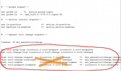

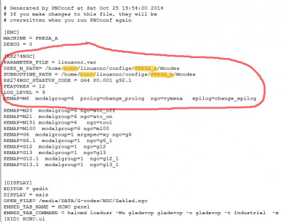

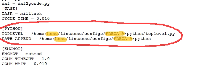

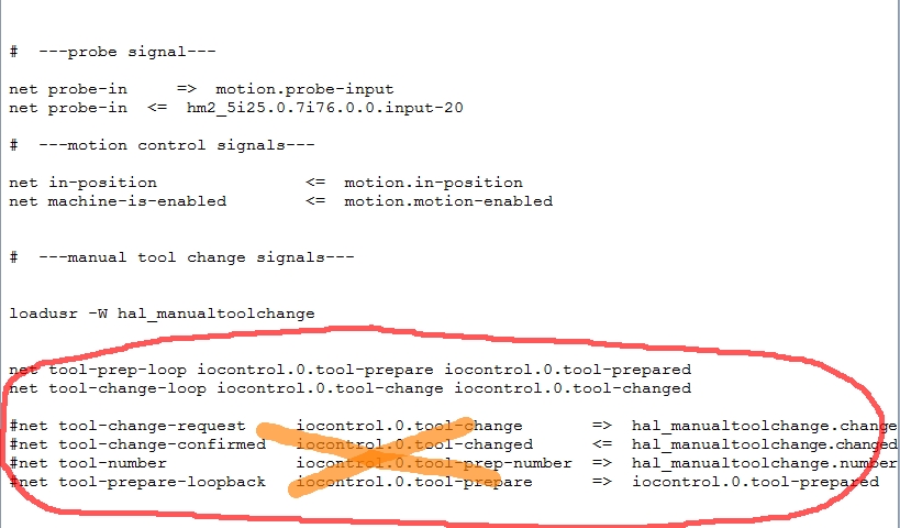

Rozchodime ATC vymenu:
Uprav svoj modul vymeny v HAL. Je to na konci tvojho halu.

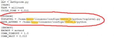

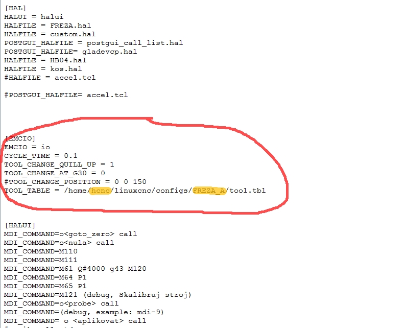

Uprav svoj INI subor:

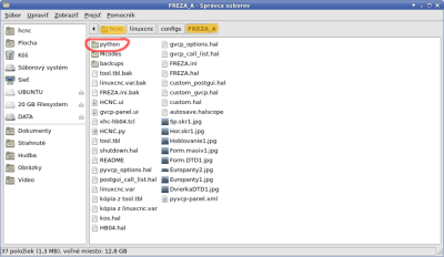

Vo svojom konfiguracnom subore rucne vytvor tuto zlozku.
Skopiruj tento subor do tvojej konfiguracnej zlozky. Samozrejme korektne rozbaleny.
python.rar
(11.28 KiB) Staženo 263 x

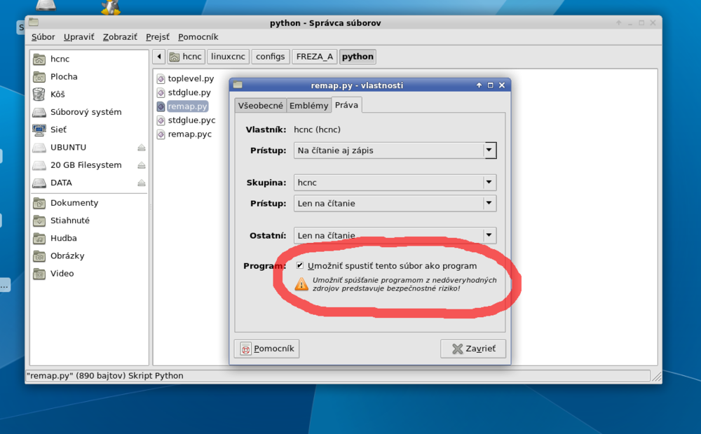

Nezabudni pri kazdom povolit spustenie

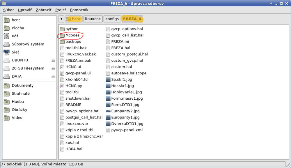

potom v zlozke Mcodes vytvor nejaky gkod tvojej buducej vymeny s nazvom "vymena.ngc". Priklad:
o<vymena> sub
o100 if [#<_current_pocket> EQ #<_selected_pocket>] (safe, pri zvoleni nastroja, ktory uz je vo vretene)
o<vymena> endsub [1]
M2
o100 endif
o101 if [#5400 NE 0]
M5
M9
G53 G0 Z0
o101 endif
#5400=#<_selected_tool>
M2
Na karte MIDI zadaj prikaz T1 M6
Ak sa ti stroj pohne do G53 G0 Z0 tak mas funkcnu vymenu.
Ak toto spravis tak sa pohneme delej.

EDIT: nyní při TxM6G43 se vypne vřeteno,voda a stroj najede na polohu napsanou v souboru výměna.ngc

Podla tvojej novej konfiguracie MIKRON2 co si poslal to nie je mozne.

Juro píše: ↑6. 9. 2019, 7:00 Podla tvojej novej konfiguracie MIKRON2 co si poslal to nie je mozne.
Já nevím jestli je to správně, ale mně přijde že jo :(
https://youtu.be/yVm2O16RnS0
Nebo co myslíš že je špatně?
