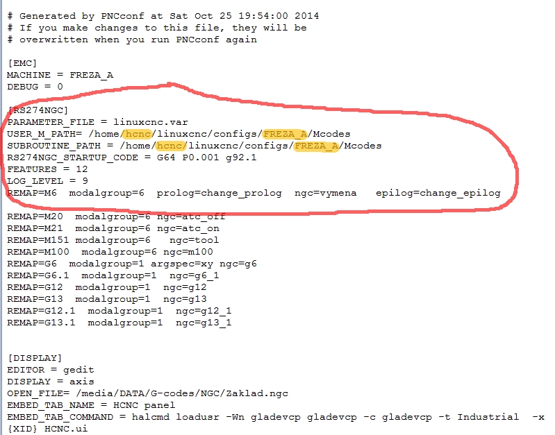

Ja som karusel neriesil ale rack. To je asi jedno, ak uz mas component carusel rozchodeny.
Predpokladam , ze ked karusel pride do polohy POZADOVANEHO konkretneho nasroja, tak zastavi a da nejaky vystupny dig. signal, ze je na mieste a caka. Alebo co mam rozumiet pod pojmom " Potom mu řeknu na jakou pozici má najet" ? Je to nejaky konkretny uhol od 0 do 360st, alebo zadas napr T8 M6 atd?
V hal. subore mas uz nalinkovane cesty k prolog a epilog, modul rucnej vymeny nastroja zmeneny na automaticku vymenu a prislusny python subor vytvoreny?
Vies si vytvorit svoje vlastne G a M kody?
Priklad v ini. subore:
FEATURES = 12
LOG_LEVEL = 9
ON_ABORT_COMMAND=O <on_abort> call
REMAP=M6 modalgroup=6 prolog=change_prolog ngc=vymena epilog=change_epilog
REMAP=M20 modalgroup=6 ngc=atc_off
REMAP=M21 modalgroup=6 ngc=atc_on
REMAP=G6 modalgroup=1 argspec=xy ngc=g6
REMAP=G6.1 modalgroup=1 ngc=g6_1
REMAP=G12 modalgroup=1 ngc=g12
REMAP=G13 modalgroup=1 ngc=g13
TOPLEVEL = /home/hcnc/linuxcnc/configs/Behrenger/python/toplevel.py

Rozchodime ATC vymenu:
Uprav svoj modul vymeny v HAL. Je to na konci tvojho halu.
Uprav svoj INI subor:
Vo svojom konfiguracnom subore rucne vytvor tuto zlozku.
Skopiruj tento subor do tvojej konfiguracnej zlozky. Samozrejme korektne rozbaleny.
python.rar
(11.28 KiB) Staženo 208 x
Nezabudni pri kazdom povolit spustenie
potom v zlozke Mcodes vytvor nejaky gkod tvojej buducej vymeny s nazvom "vymena.ngc". Priklad:

Podla tvojej novej konfiguracie MIKRON2 co si poslal to nie je mozne.

Juro píše: 6. 9. 2019, 7:00 Podla tvojej novej konfiguracie MIKRON2 co si poslal to nie je mozne.
Já nevím jestli je to správně, ale mně přijde že jo :(
https://youtu.be/yVm2O16RnS0
Nebo co myslíš že je špatně?
