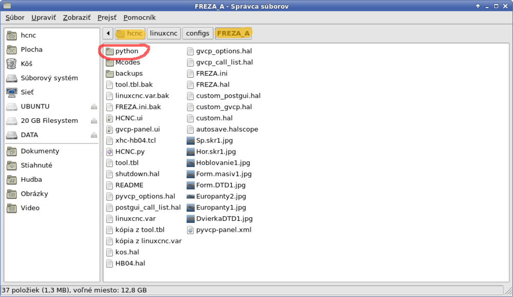

Uprav svoj INI subor:
Vo svojom konfiguracnom subore rucne vytvor tuto zlozku.
Skopiruj tento subor do tvojej konfiguracnej zlozky. Samozrejme korektne rozbaleny.
python.rar
(11.28 KiB) Staženo 251 x
Nezabudni pri kazdom povolit spustenie
potom v zlozke Mcodes vytvor nejaky gkod tvojej buducej vymeny s nazvom "vymena.ngc". Priklad:
