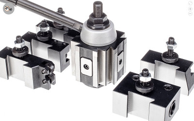

Podle mně jsou nabízeny 2 základní, velice podobné, avšak funkcí odlišné typy (pokud nepočítám tu svěrnou rybinu):
  • s výsuvným pístkem
  • se vtahovacím klínem
Výsuvný pístek je vidět např. tady: https://www.aliexpress.com/item/32999772208.html
nebo tady: https://www.aliexpress.com/item/4000406987077.html
Vtahovací klín je vidět např. tady: https://www.aliexpress.com/item/4000642694848.html
Vtahovací klín je podle mně lepší, protože pevně rozepře rybinu.
Oproti tomu u výsuvného pístku hodně záleží na vůli v rybině, která bývá velká a následně se to celé hýbe (někde jsem viděl i video člověka, co si to koupil a pak si k tomu dělat ty násuvné držáky přesnější, protože se to nedalo používat).

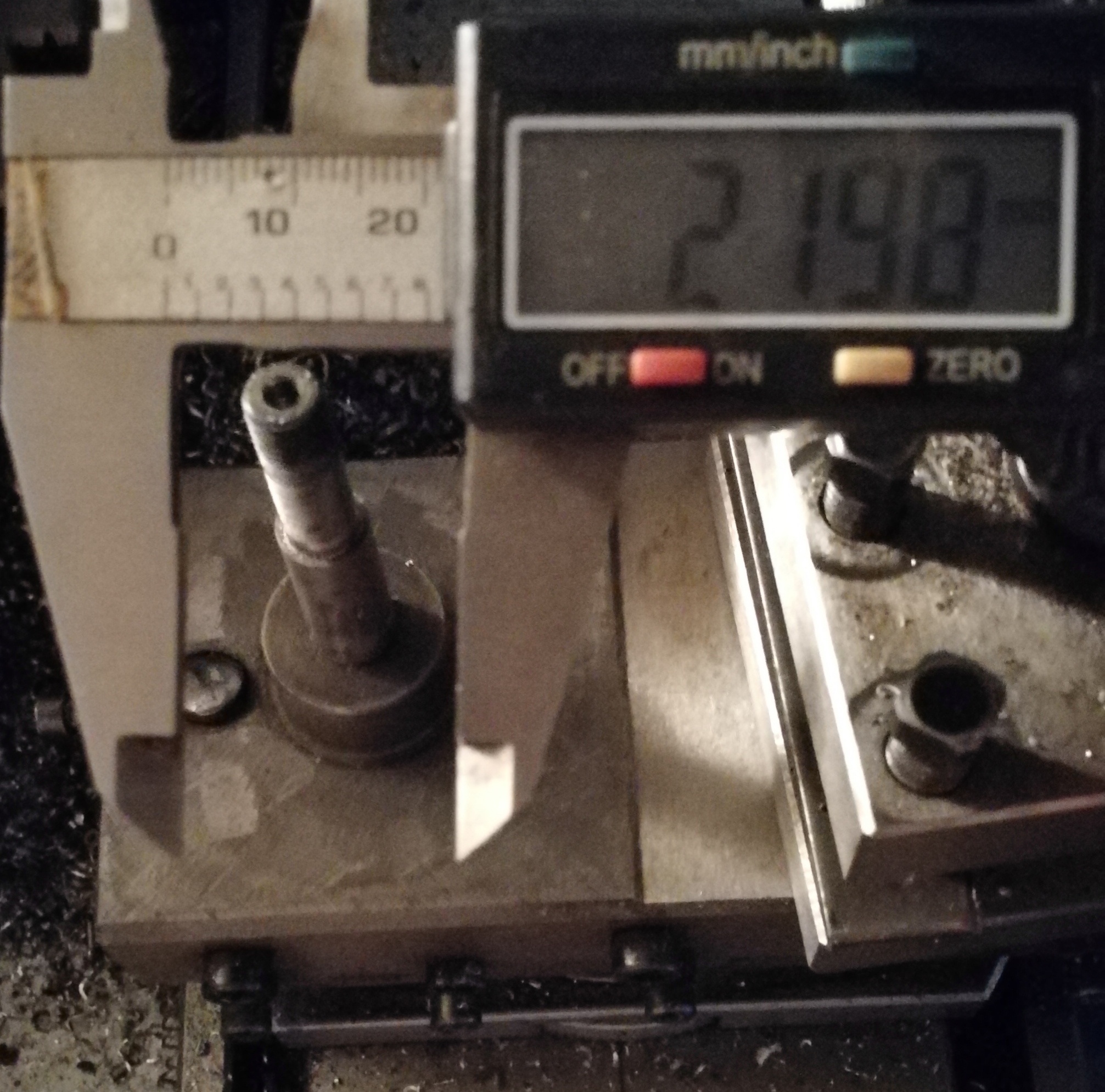

Tu 000 mam na alias proma 300, na SS550 tu potrebijem ten vecsi 100 alebo AB od paulimontu, zakladnu mam totiz 65mm, navyse je tam este taky bylby vystupok.... Nafotim vlozim foto.
Tu ma podobny sustruh a to Aa je tam male podla. Mna chyba tam 1cm na kazdej strane.

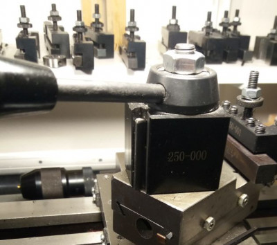

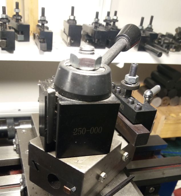

23. 1. 2020, 11:37
hop_1 píše: ↑21. 1. 2020, 4:01 A jak se pozná, že je to s vtahovaným klínem?
Takhle:
Vytažený klín
Vytažený klín
Zasunutý klín
Zasunutý klín

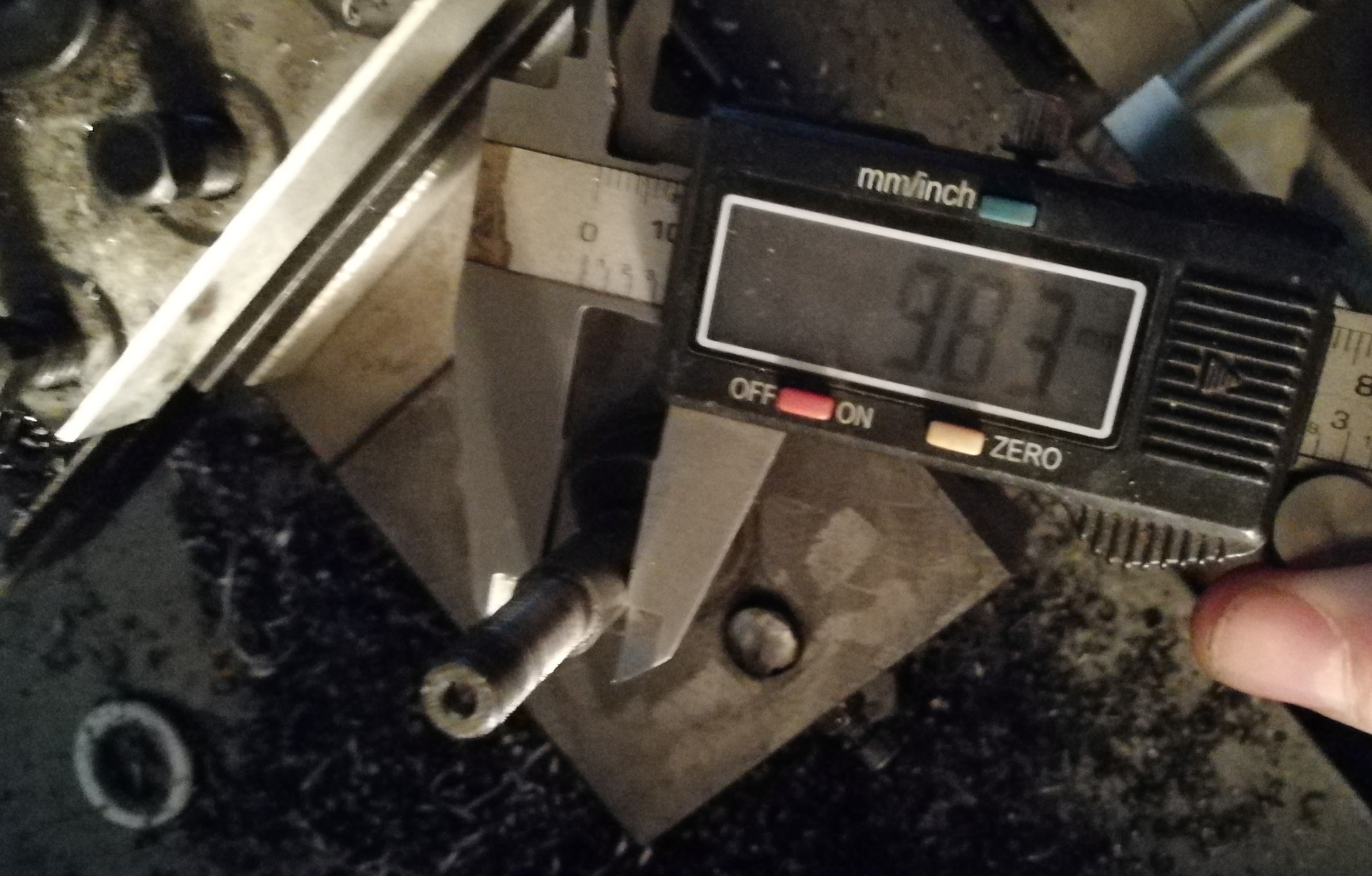

Ked dobre pozeram, ten z vysuvnym klinom nema dieru dole. Paulimont asi ma...
Prikladam foto, na suporte mam taky vystupok priemer 22mm,vyska 13mm. Tak ze potrebujem vybranie dole.
Este musim vypatrat ci ten paulimont to vybranie ma a ake su rozmery.
