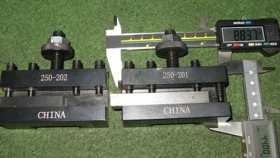

V těch rozměrech držáků taky lítám:
Mám 250-201 tak i 250-202 a jsou rozměrově stejné jen se liší tím, že 250-202 má dole drážku na upnutí kulatiny.
Když jsem hledal na netu, tak všude byly rozměry v palcích.
Tak jsem radši koupil v ČR u prodejce soustruhu.
Sice dražší ale měl jsem jistotu že nekoupím něco špatně.
