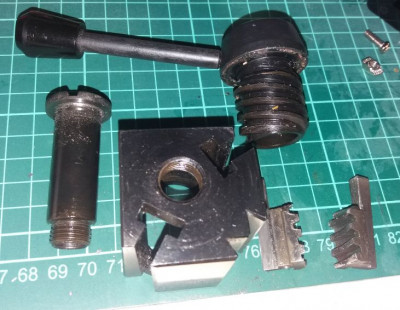

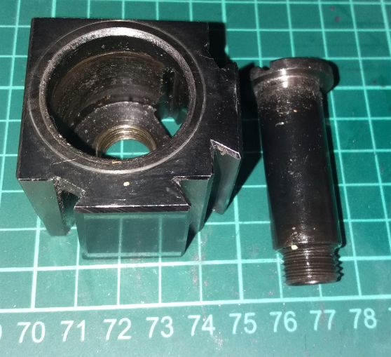

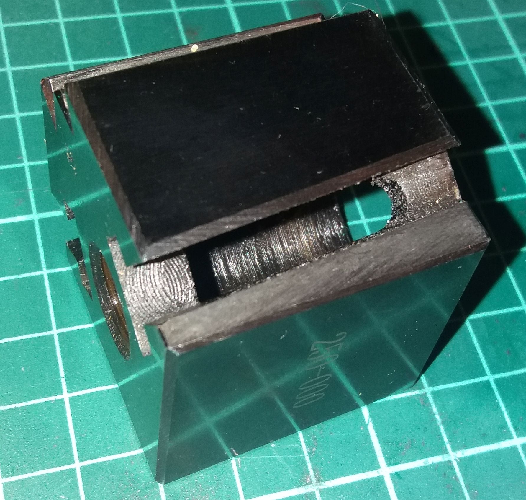

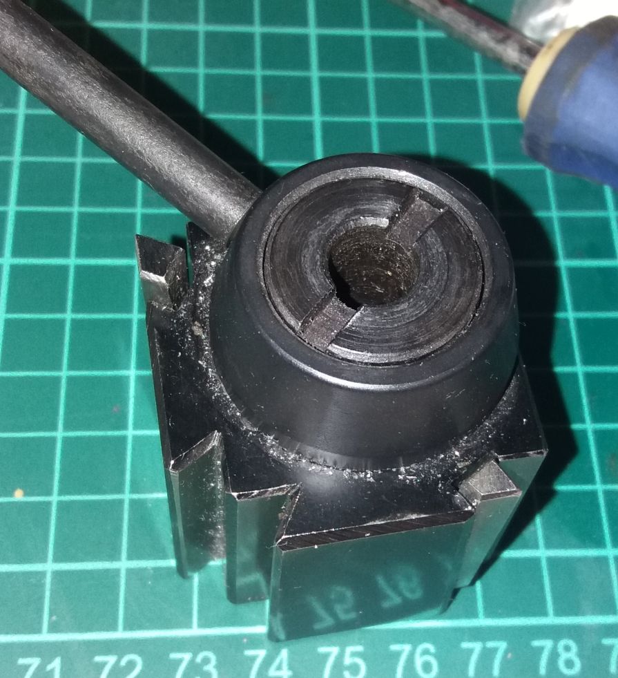

Vysústružiť vybranie na spodok toho upínača hádam nebude taký problém
Tos C45-2000
atlan
Příspěvky: 3382
Registrován: 7. 2. 2011, 9:12
24. 1. 2020, 2:44
no podla vsetkeho ma AB priemer 20mm, tak snad by tam islo ubrat 2mm. ale neviem nemam to v ruke. moze tam byt zavit alebo nieco take.
Naposledy upravil(a) atlan dne 24. 1. 2020, 3:58, celkem upraveno 1 x.
Zdenek Valter
Příspěvky: 5475
Registrován: 9. 1. 2009, 5:16
Bydliště: Ústí n. L.
24. 1. 2020, 3:49

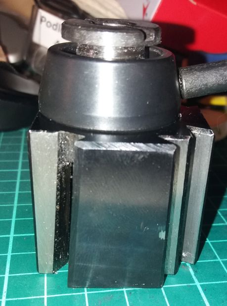

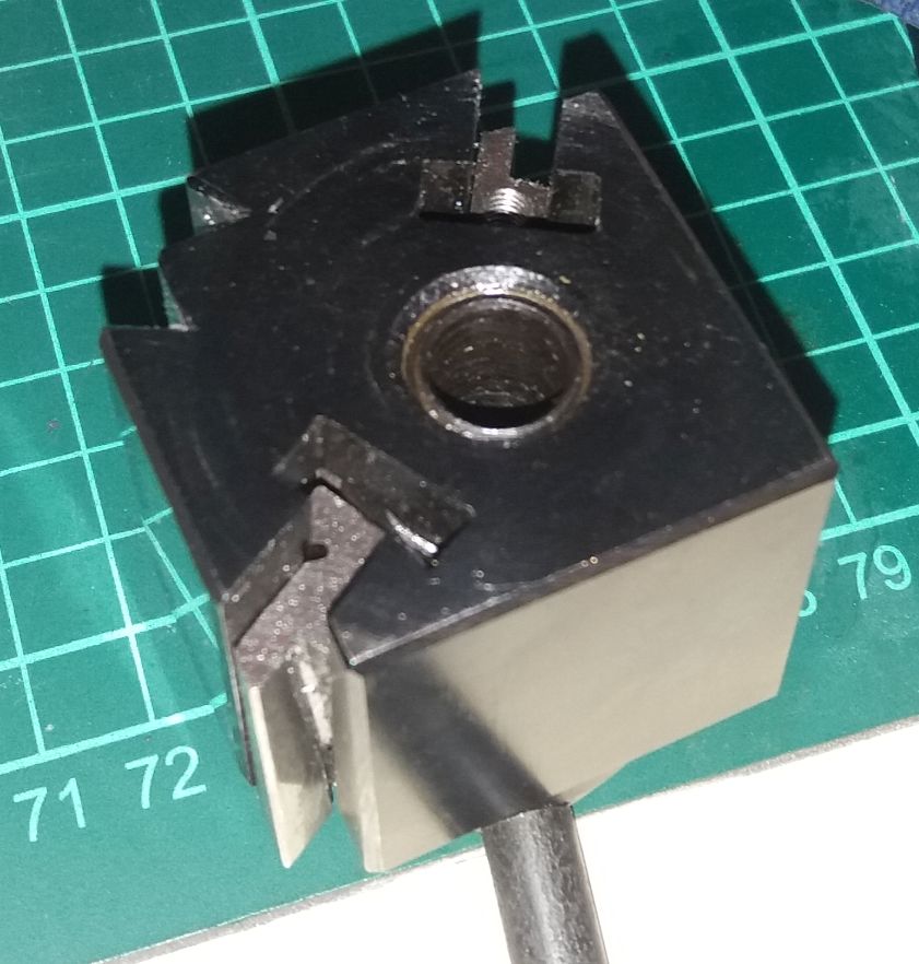

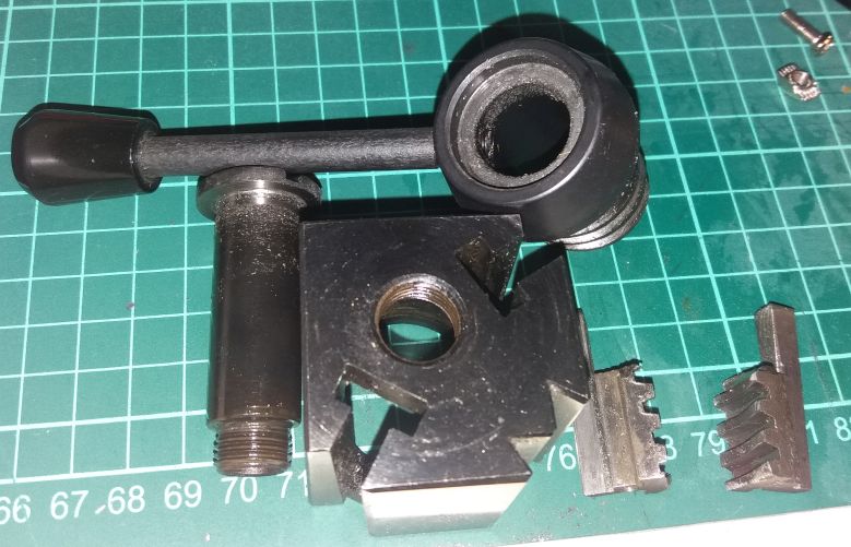

No obávám se, pokud je i ten o číslo větší stejný, že to nepůjde, je tam opravdu závit. Leda ho dát na podložku - jak je ten výstupek vysoký?

atlan
Příspěvky: 3382
24. 1. 2020, 3:58
vyska ako som pisal 13mm.

StoupaCZ
Příspěvky: 548
Registrován: 2. 6. 2017, 8:12
24. 1. 2020, 4:06
...je tam opravdu závit
Díky za fotky, myslel jsem si, že je to uvnitř fórovější.

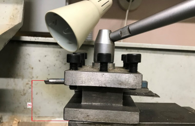

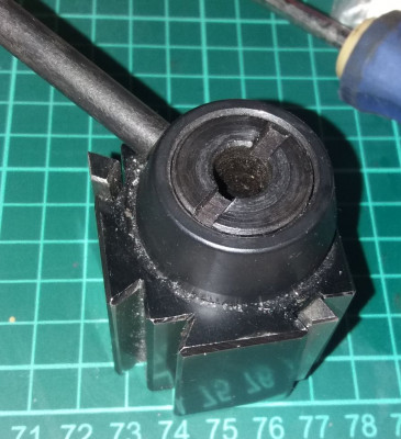

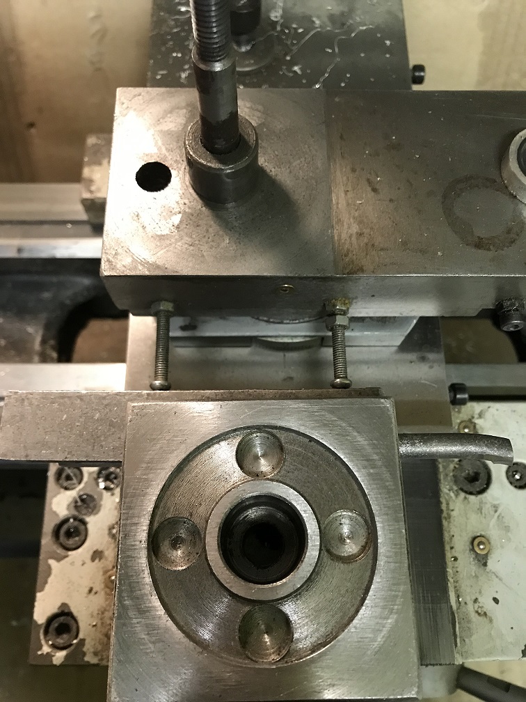

atlan píše: ↑24. 1. 2020, 1:55 Ked dobre pozeram, ten z vysuvnym klinom nema dieru dole. Paulimont asi ma...
Prikladam foto, na suporte mam taky vystupok priemer 22mm,vyska 13mm. Tak ze potrebujem vybranie dole.
Este musim vypatrat ci ten paulimont to vybranie ma a ake su rozmery.
jak si to vyřešil mám uplně stejný problem.
Rozměr nožovky je 70x70 a vychází mi tedy velikost 111
https://www.arceurotrade.co.uk/Catalogu ... -Tool-Post
nebo musím změřit ještě nějakou honotu?
Díky.
Zdenek Valter
Příspěvky: 5475
10. 3. 2020, 12:29
Sajmon píše: ↑10. 3. 2020, 11:35 Ahoj,
Díky.

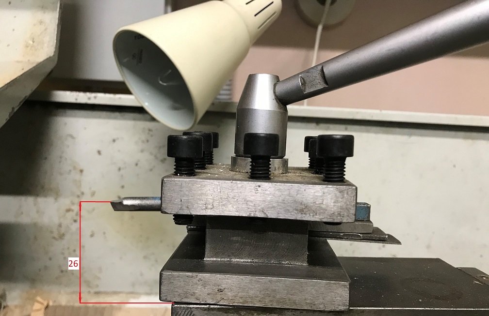

Především si změř výšku osy rotace vřetene nad základovou plochou. Pak Ti vyjde tool jaký můžeš použít. ;-)

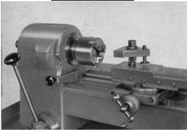

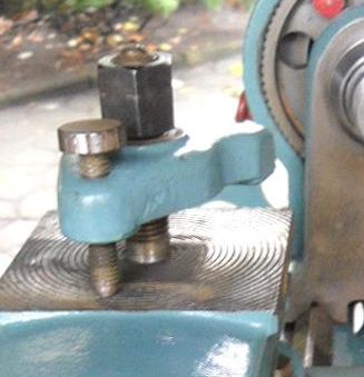

Zdenek Valter
Příspěvky: 5475
10. 3. 2020, 1:46

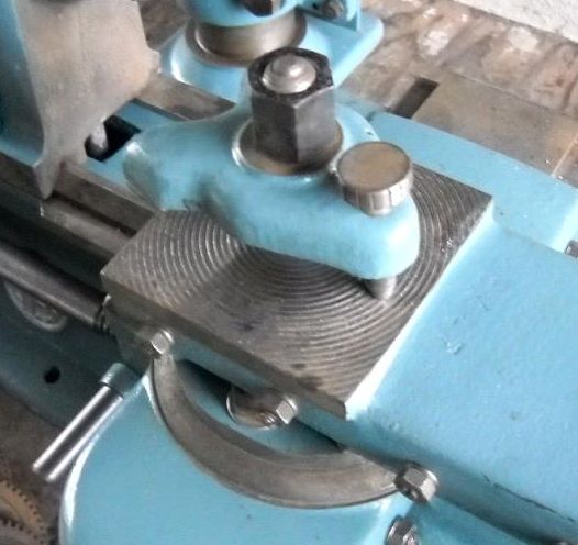

Jen na vysvětlenou - některé zejména starší soustruhy vlastně nemají nožový držák - respektive nůž je položen na horní stranu suportu a je přitahován k ploše pomocí přítlačné páky. (pokud by někdo znal přesný termín byl bych mu zavázán)
U takovýchto strojů není jednoduché a vlastně ani možné nasadit rychloupínák právě z důvodů malé vzdálenosti mezi osou vřetene a opěrnou plochou nože na suportu Na fotkách příklady:

Sajmon
Příspěvky: 469
10. 3. 2020, 5:21
dobra priminka s tim merenim..
zmereno a je to 26mm
Soustruh vim ze je proma, oznaceni bohuzel nevim nikde neni stitek ale dle fotek odpovida klonu sieg C6 i ozubeny remen mi s nim sedi (ktery stale nemam a jedu bez nej... :roll: )

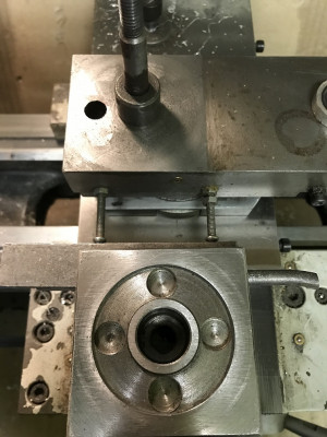

jedna otazka OT na nozovku.
takto je to spravne? je nasazene a utazene? nic tam neni mezi dirou v suportu a dirou v nozovce (ty 4 po obvodu)?
Diky
Dawe
Příspěvky: 3122
10. 3. 2020, 5:29
Sajmon > ja ten soustruh vubec neznam, ale evidentne tam ma byt v tom otvoru suportu nejaky napruzeny doraz fungujici jako aretace nozovky. To tam ale mas,jen to neni na fotce, ze?
Sajmon
Příspěvky: 469
10. 3. 2020, 5:32
Dawe píše: ↑10. 3. 2020, 5:29 Sajmon > ja ten soustruh vubec neznam, ale evidentne tam ma byt v tom otvoru suportu nejaky napruzeny doraz fungujici jako aretace nozovky. To tam ale mas,jen to neni na fotce, ze?
prave ze neni, proto se ptam, jelikoz mi to prijde divny, uz od skoly vim ze to tam ma byt, ale zase jsem si rikal zda to ma cinan. Evidente problem bude u prvniho majitele...
jak ted z toho? do diry v suportu pruzina a na ni vlacek se srazenou hranou?
Dawe
Příspěvky: 3122
10. 3. 2020, 5:45
Sajmon > no uvazujes asi spravne. Ale ja to vidim prvne, ani z fotky si nejsem jist jestli jsou to v nozovce valcove otvory, nebo pulkulove... To uz urcite zvladnes. A nezapomen vyresit nejak zarazku at ti to pri kazdem oddelani nozovky nevystreli do obliceje :D
Sajmon
Příspěvky: 469
10. 3. 2020, 6:06
to dawe: diry jsou valcove, je ve stredu maly "dulek"
snad poradi atlan - kdyz uz mu tu hnojim vlakno :oops: , ma stejny system dle fotky
atlan
Příspěvky: 3382
10. 3. 2020, 6:31
Je tam zrezany kolicek asi 45st, a pod nim mala spruzinka, nikam to nevystreli.
Lenze ja tam mam ine vybranie v nozovke.
