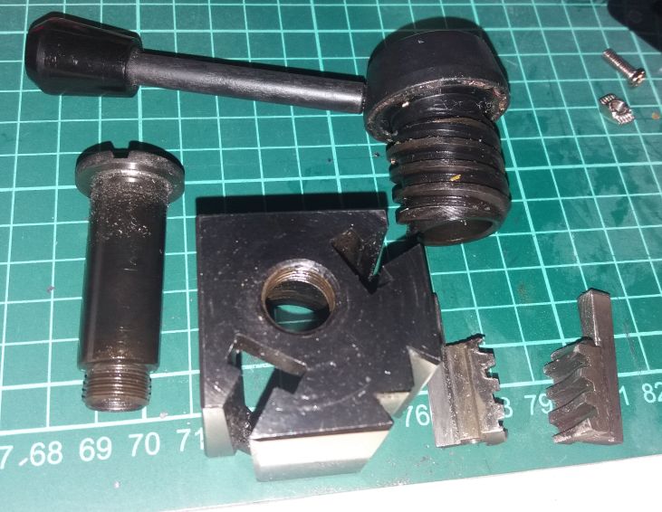

Vysústružiť vybranie na spodok toho upínača hádam nebude taký problém

no podla vsetkeho ma AB priemer 20mm, tak snad by tam islo ubrat 2mm. ale neviem nemam to v ruke. moze tam byt zavit alebo nieco take.

No obávám se, pokud je i ten o číslo větší stejný, že to nepůjde, je tam opravdu závit. Leda ho dát na podložku - jak je ten výstupek vysoký?
Upínač zvrchu
Upínač zvrchu
upínač zespodu
upínač zespodu

vyska ako som pisal 13mm.

...je tam opravdu závit
Díky za fotky, myslel jsem si, že je to uvnitř fórovější.

atlan píše: 24. 1. 2020, 1:55 Ked dobre pozeram, ten z vysuvnym klinom nema dieru dole. Paulimont asi ma...
Prikladam foto, na suporte mam taky vystupok priemer 22mm,vyska 13mm. Tak ze potrebujem vybranie dole.

Především si změř výšku osy rotace vřetene nad základovou plochou. Pak Ti vyjde tool jaký můžeš použít. ;-)

Jen na vysvětlenou - některé zejména starší soustruhy vlastně nemají nožový držák - respektive nůž je položen na horní stranu suportu a je přitahován k ploše pomocí přítlačné páky. (pokud by někdo znal přesný termín byl bych mu zavázán)
U takovýchto strojů není jednoduché a vlastně ani možné nasadit rychloupínák právě z důvodů malé vzdálenosti mezi osou vřetene a opěrnou plochou nože na suportu Na fotkách příklady:

dobra priminka s tim merenim..
zmereno a je to 26mm
Soustruh vim ze je proma, oznaceni bohuzel nevim nikde neni stitek ale dle fotek odpovida klonu sieg C6 i ozubeny remen mi s nim sedi (ktery stale nemam a jedu bez nej... :roll: )
jedna otazka OT na nozovku.
takto je to spravne? je nasazene a utazene? nic tam neni mezi dirou v suportu a dirou v nozovce (ty 4 po obvodu)?

Sajmon > ja ten soustruh vubec neznam, ale evidentne tam ma byt v tom otvoru suportu nejaky napruzeny doraz fungujici jako aretace nozovky. To tam ale mas,jen to neni na fotce, ze?

prave ze neni, proto se ptam, jelikoz mi to prijde divny, uz od skoly vim ze to tam ma byt, ale zase jsem si rikal zda to ma cinan. Evidente problem bude u prvniho majitele...
jak ted z toho? do diry v suportu pruzina a na ni vlacek se srazenou hranou?

Sajmon > no uvazujes asi spravne. Ale ja to vidim prvne, ani z fotky si nejsem jist jestli jsou to v nozovce valcove otvory, nebo pulkulove... To uz urcite zvladnes. A nezapomen vyresit nejak zarazku at ti to pri kazdem oddelani nozovky nevystreli do obliceje :D

to dawe: diry jsou valcove, je ve stredu maly "dulek"

Je tam zrezany kolicek asi 45st, a pod nim mala spruzinka, nikam to nevystreli.
Lenze ja tam mam ine vybranie v nozovke.
