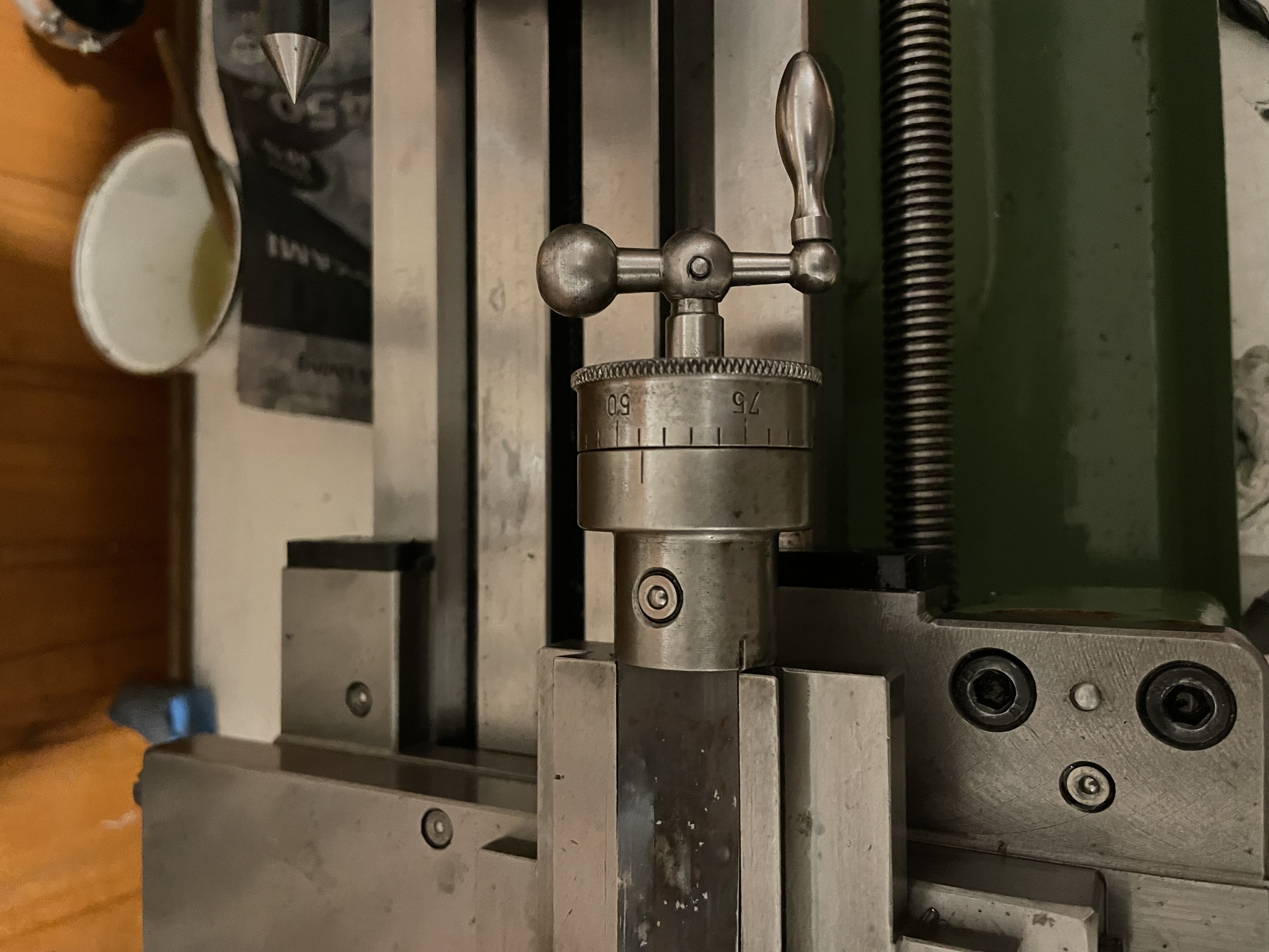

Ahoj, všem moc díky za rady. Doma jednu pěknou vaselinu mám, tak na šroub dám tu. A nonius zkusím nejprve podle zverodoktora, vrtak vhodné průměru snad doma mám taky :-), a když by mi to nešlo udělám si přípravek podle Lubos2 (pozn. sice jsem vlakno precetl celé, ale tohle mi úplně uteklo, díky za odkaz)

Ještě jednou díky, nonius už je na svém místě.

Jo, namazat ten šroub vazelínou :shock: , je myslím to nejlepší, co lze pro ukrácení agonie té nebohé MN80 udělat.
Ještě dneska si vzpomínám na nepublikovatelný slovník, který jsem použil, když jsem kdysi čistil souřadnicovou vrtačku SIP, u níž to nějaký IQtyqve přesně takto udělal - namazal tou červenou smrtí jak šrouby, tak ten korekční mechanismus, dokonce pro jistotu :mrgreen: namazal vazelínou i ty šroubový kola v mikroposuvech a i ty noniusy a tu centrální blokaci tím příčným kolíkem a dokonce i ty zamykací mechanismy stolu.

A čím tedy mazat ten korekční mechanismus ? Čepy jsem namazal olejíčkem s teflonem // Novato BTS // a tu lištu se snímacím palcem jsem nastříkal suchým teflonem. Je to blbě ?

čímkoli, co neudělá nejdřív brusnou vazelínu, pak brusnou žvejkačku a nakonec brusný lepící pop :roll:
Původně se to mělo mazat normálně olejem - jako cokoli pohyblivýho na přesných mašinách - aby se to vždy, když se to zaxxre, tak vypláchlo tím novým a nakonec tam nebyla všude brusná lepící koule :roll:

Tak to jsem snad moc nezbabral. To BTS stéká a nijak to nezasychá.

Já si myslím, že ta vazelína nebude tak velký problém u metrického šroubu M8-M10 ??? Mám Mn80 z roku 1961, posledních 10 let na něm dělám docela dost a vůle ve šroubu příčného suportu je 0,15mm, tedy žádný problém. Zrovna nožový suport mažu sprejem na řetěz u motorky a všichni jsme spokojení.

Ten šrób je pomerne slušne zakrytovaný. Čistil som MN-80 po 50 rokoch bežného používania vo vývojovej dielni SAV ( a to robili často mosadz) a pod tým krytom nebola skoro žiadna nečistota. Dnešné vazelíny sú tiež o poznanie odolnejšie voči starnutiu ako tá červená čo nielen vyzerala, ale časom sa aj chovala ako ribezľový džem. Nehádam sa, či olejovanie by nebolo z hľadiska strojárskej etiky viac kóšer, ale tiež nevidím problém raz za 10-15 rokov ten kryt dať dole a prestreknúť šrób aj matku čističom na brzdy. Najmä pri garážovom sústruhu a frekvencii využitia toho priečneho suportu na nejaký pohyb.
