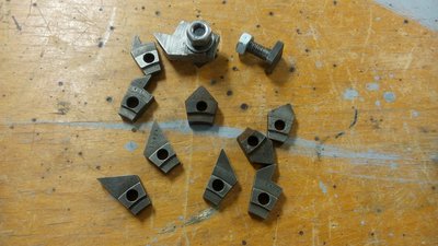

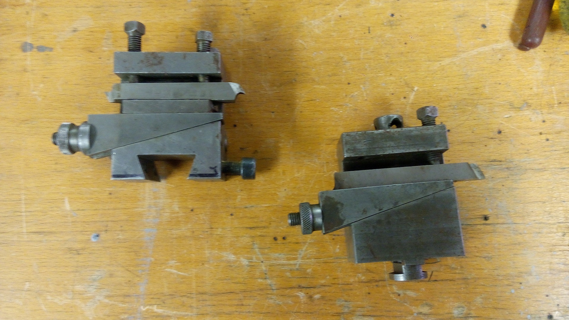

Zdravím, koupil jsem MN80A, mezi příslušenstvím byly i tyto upínací hlavy s noži a podložky, k čemu to slouží a patří to vůbec k MN80 ? díky

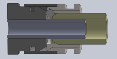

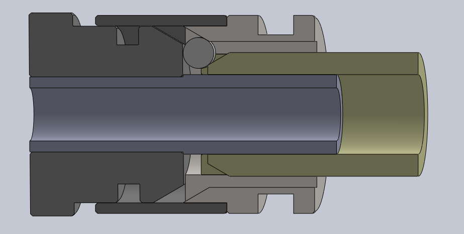

Tak som podla tych nakresov co som zohnal nakreslil zostavu toho kliestinoveho upinaca ale nejak mi stale nieje jasne ako to zaistuje, len neviem ci su rozmery spravne lebo co vykres to odlisnosti.

Asi to funguje tak ze ten valcek "zaskoci" do tej medzery medzi vretenom a tym zadnym kusom,to by fungovat malo :)

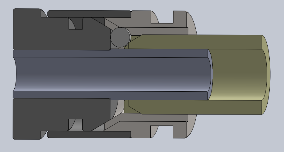

18. 1. 2016, 9:41
V tejto polohe je kliestina upnuta.
Je tam nakresleny len jeden valcek, v reale su tam samozrejme dva.

rad80 píše:Zdravím, koupil jsem MN80A, mezi příslušenstvím byly i tyto upínací hlavy s noži a podložky, k čemu to slouží a patří to vůbec k MN80 ? díky
Podle mě to jsou kameny z A12, na MN80 to nepatří s absolutní jistotou. Ty nožový držáky na A12 nevypadají - ale tyhle revolverové mašiny dělal tehdy každý, kdo měl otvor :roll: (všechno to vychází tuším z Indexu) a tak můžou být skoro z čehokoli - jeden je přední, druhý zadní, obrácený.

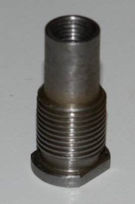

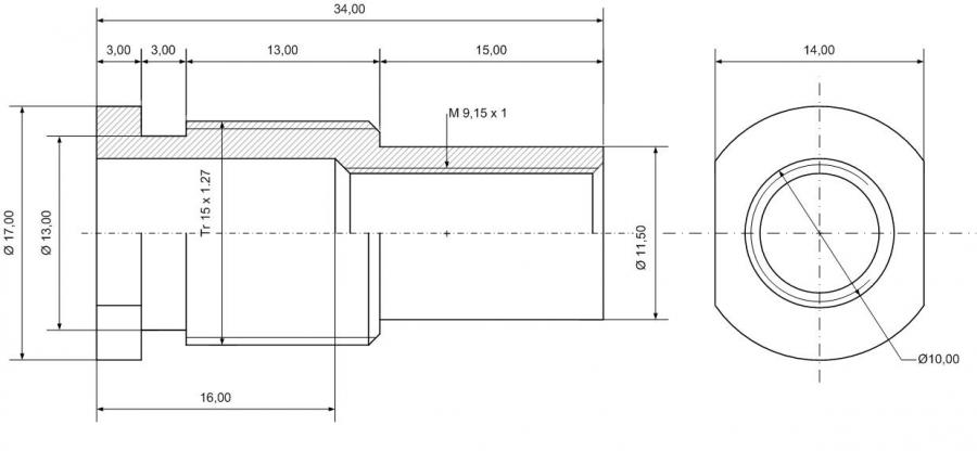

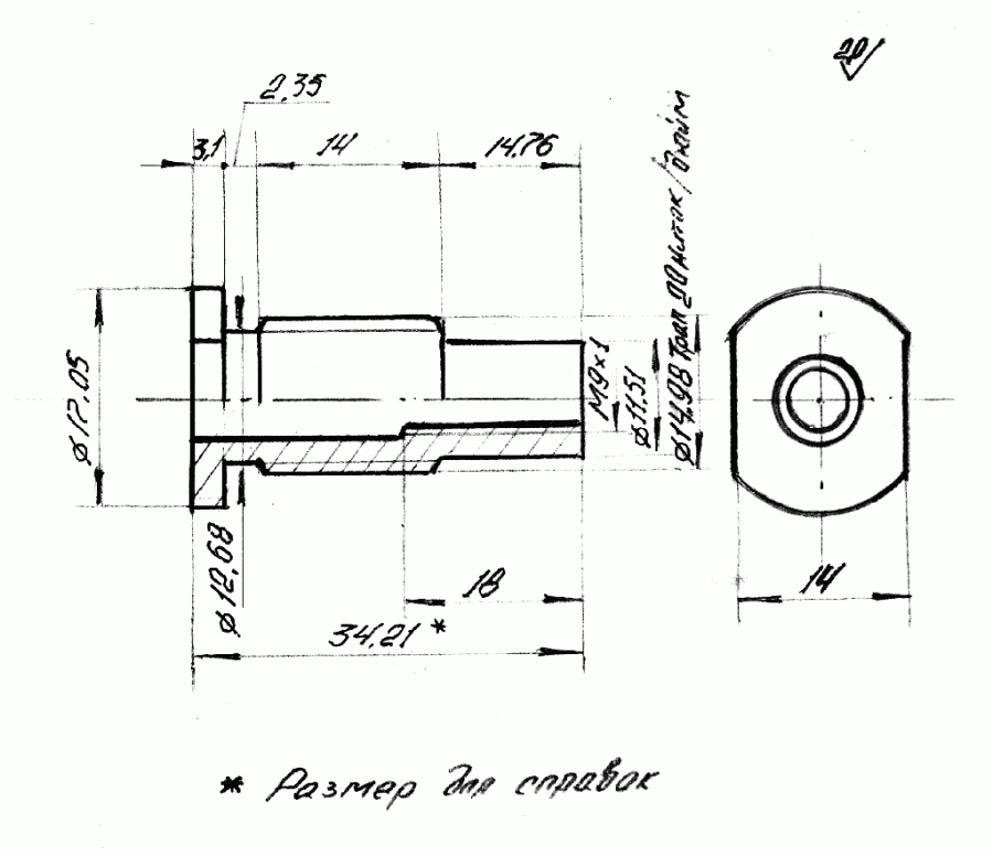

festoo píše:Je to toto :)

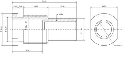

Ten vnější závit pro "klasický" kleštiny je ∅ 14,98 × 20z/1" ? Profil 60°?

19. 1. 2016, 8:07
Nemužu to zmeřit sem mimo ČR ale profil 60° to asi nebude viz foto

Pro Francotirador - Závity pro tuto redukční matku jsou Tr15x20/1stupeň - tj průměr 15mm,20 závitů na palec,jeden stupeň úhel boku závitu, dále závit dříku stromečkové kleštiny 9,15x1 - dle výrobce kleštin. Ostatní rozměry na plánkách nejsou co se týče přesnosti tak limitující.
Pro steel_man - Ty válečeky jsou aretovány proti obvodovému posuvu ve výřezech vřetena, krožek vpravo je při upínání upínací pákou a jejímy součástmi zatlačován doleva a proti otočení jsou válečky ještě zajišťovány drážkami a kroužek je proti otočení vůči vřetenu zajišťován perem.Základní nastavení upnutí kleštiny je prováděno zataženim trubky s hlavicí(ta je vlevo) a proti samovolnému uvolnění je zajišťována gumovým ,,o" kroužkem který je ve venkovní drážce hlavy(nemáš ho na výkrese)jeho jakoby rozepřením mezi hlavou a pravým kroužkem s trubkou. Na to aby se dalo kleštinového upínání využít k opakované a rychlé výměně je potřeba používat ta páka s příslušenstvím kterou tam dal na foto Festoo - která pracuje na principu excentru - tudíž je po překlopení jakoby lehce zaaretována a posouvá za venkovní drážku kroužek který je vpravo z jedné polohy do druhé a tím se provádí upnutí - Pokud se mi to nepodařilo dobře vysvětlit tak mne to mrzí. Ahoj Lubos

Lubos2: Už som to pochopil ako to funguje a dakujem za pomoc :) Ten o kruzok tam nemam nakresleny ale jasne ze tam ma byt.

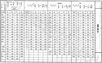

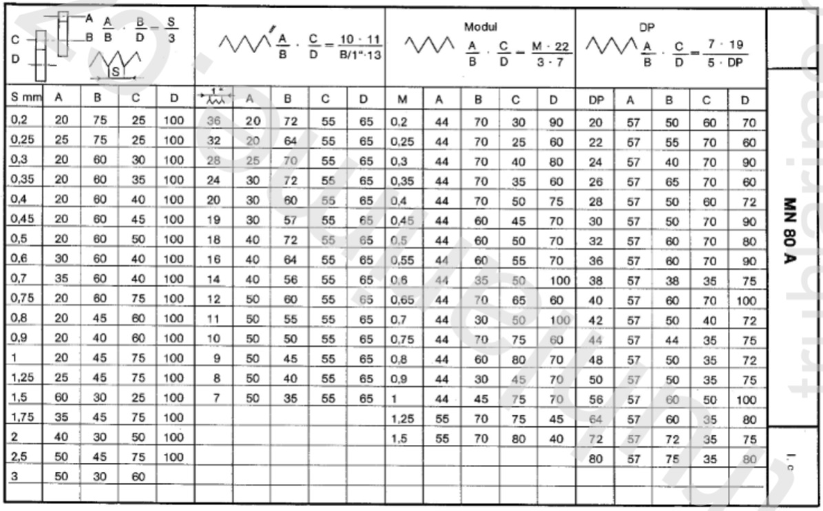

Mám jen standardní sadu závitových výměnných kol 20, 25, 30, 35, 40, 45, 50, 60, 75, reduktor 100.
Na whitworty (imperiální obecně), modulové a DP závity co má MN80 na štítku bylo potřeba přikoupit ještě sadu jako extra příslušenství 38, 44, 56, 57, 64, 65, 72, 70, 80, 90.
Dle štítku tedy poskládat: A=30; B=60, C=55, D=vyhodit 100z reduktor a nasadit 65
To uváděné 55 zubové kolo je zajímavé, když v seznamu kol z extra příslušenství není :roll: , v každém případě nemám ani 55 ani 65.
Vychází mi jiné varianty buď A=40, B=35, C= nechat vyrobit 37, D= ponechat reduktor 100; nebo A=45, B=50, C= nechat vyrobit 47, D= ponechat reduktor 100. :roll:
K ničemu lepšímu jsem se nedohrabal :(

Máš pravdu, nejbližší rozměr ty tvé kola dají 1,26 a nebo1,2857. :(
