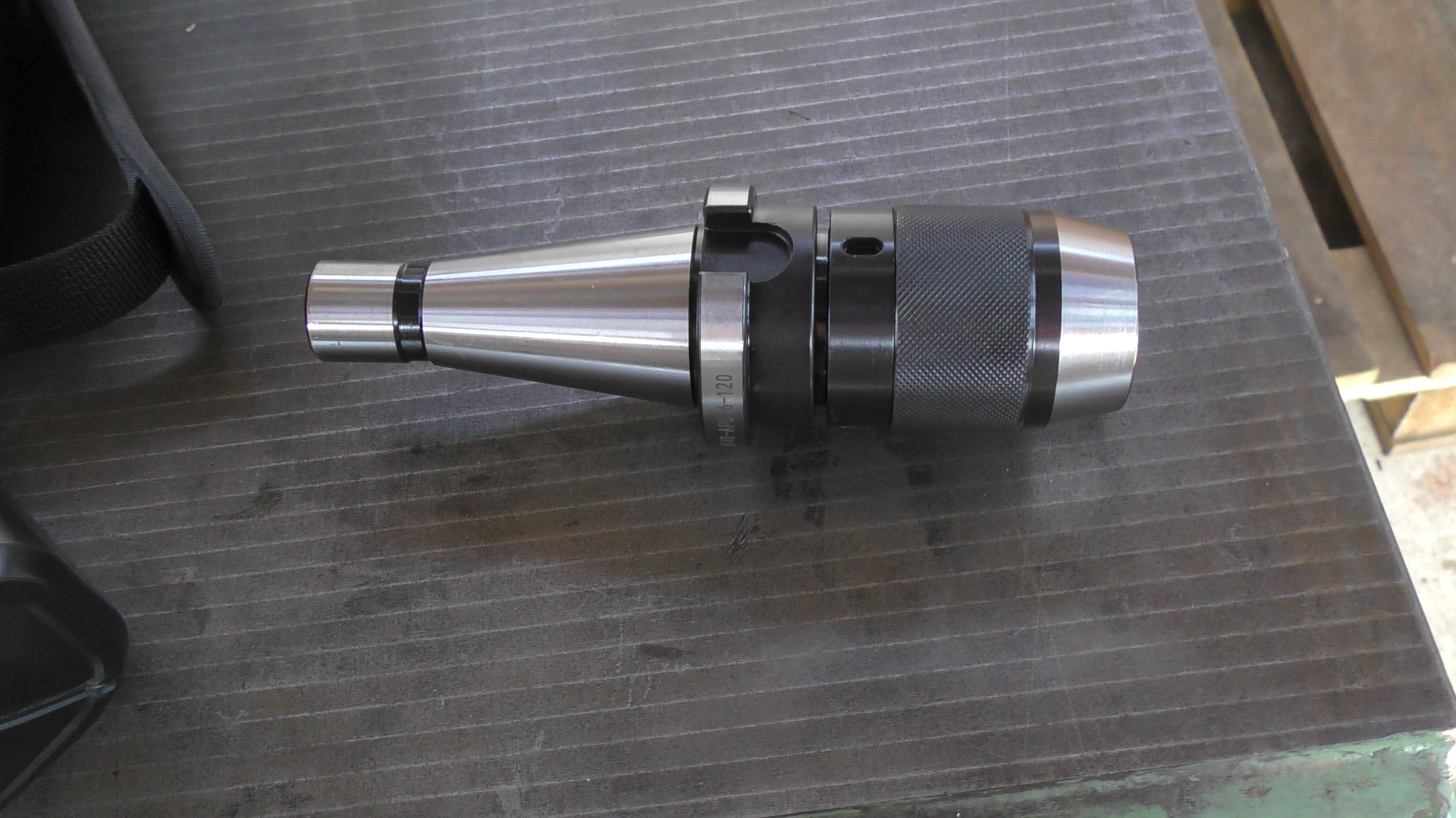

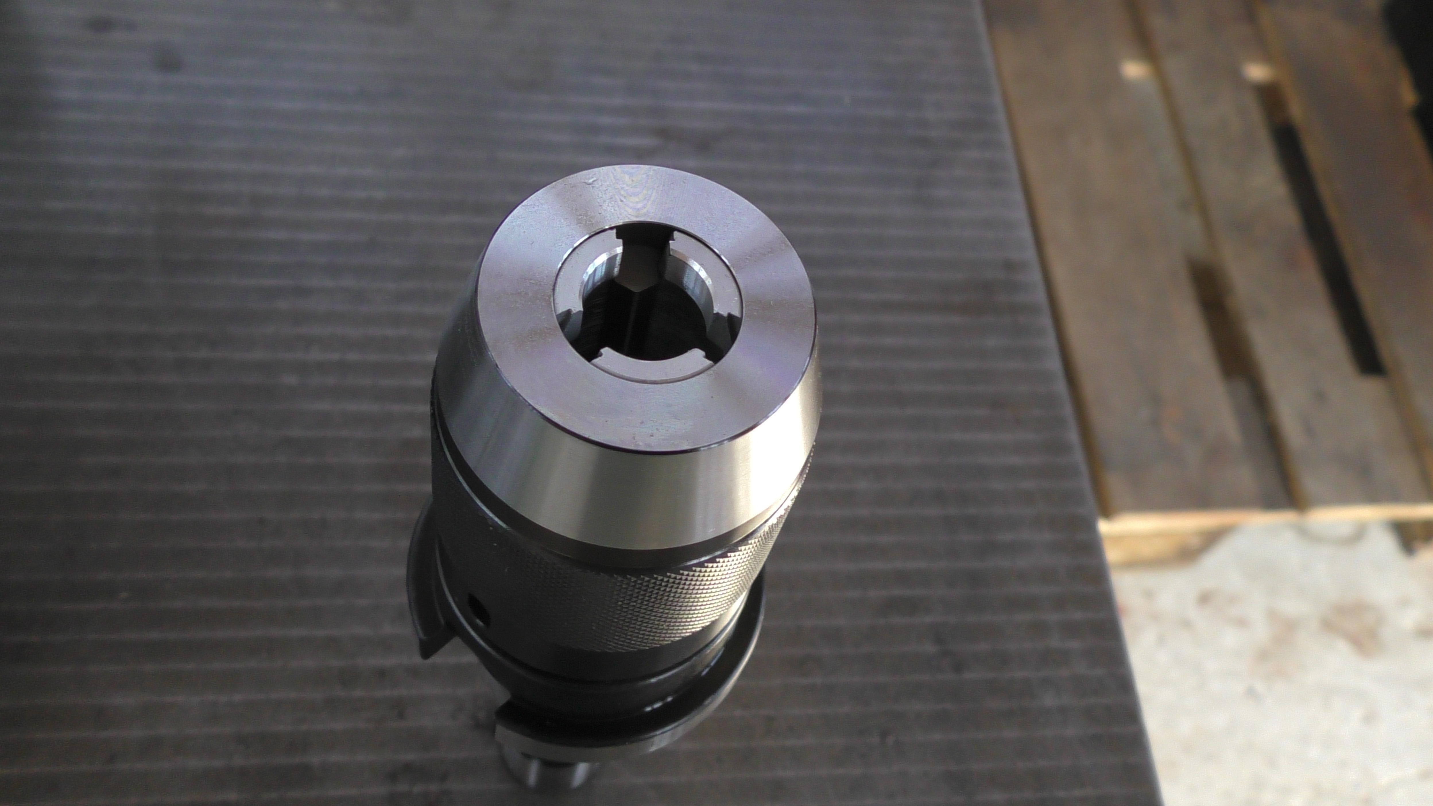

Přišla mi upínací hlava 2-16mm (mám ji s ISO40 kuželem, protože jsem ji chtěl do frézky). Naměřená přesnost je +- 0,06 mm. Udávaná 0,08mm. Je tedy v toleranci udané výrobcem za předpokladu, že těch 0,08 je +-0,08. Měřil jsem ji přímo ve frézce, takže měření je ovlivněno ještě přesností vřetena ve frézce. Tu jsme naměřili při přebírání frézky kontrolním trnem jako +-0,01.
Vypadá takto: Stála 1650,- Kč i s dopravou. Objednáno na Ali (https://www.aliexpress.com/store/110385 ... 1802dU4XZM).

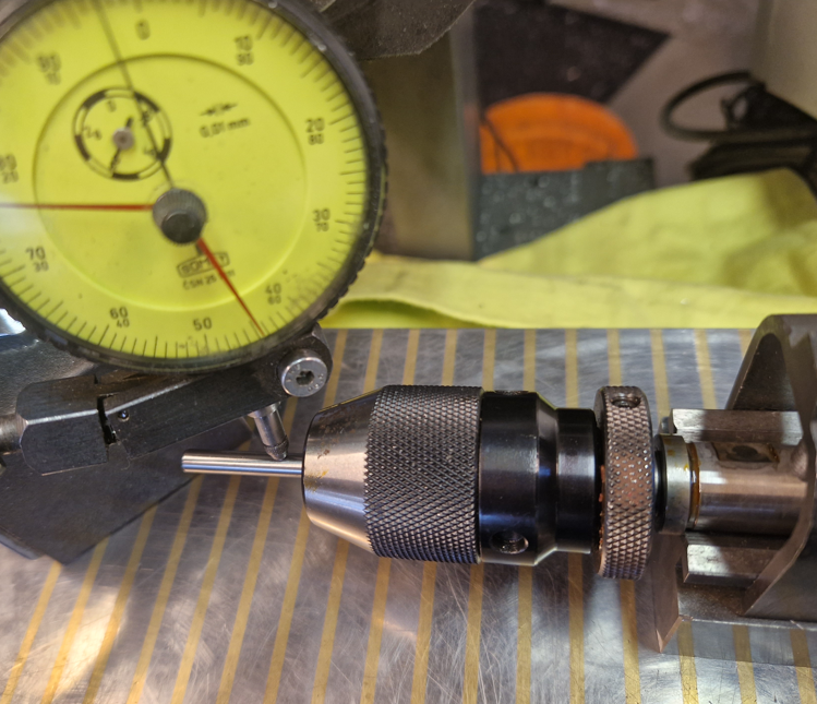

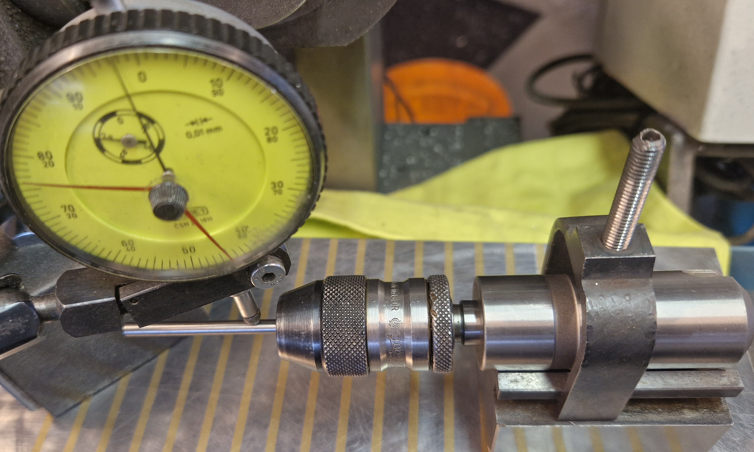

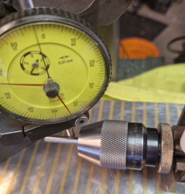

Měl jsem dnes ve firmě chvilku a tak jsem zkusil změřit hlavičky co tam jsou porůznu na strojích.
Házivost jsem definoval jako rozdíl mezi nejvyšší a nejnižší hodnotou na hodinkách. Nejvyšší jsem nastavil na nulu.
Tohle je Solid, což je snad původně Albrecht co skejsnul v NDR. To je sklíčidlo do 4 mm.
Tohle je GDR // čajna //. Ta je na trnu B12/16. Těch jsem kupoval asi 10 ks a jsou ve firmě na několika strojích. Je to jejich nějaká "super precision" a myslím, že stály okolo 1600/kus.
Tohle je Albrecht napevno s trnem 10mm.
Malinkého Albrechta máme na mikrovrtačce. Na dílně nesmím fotit - takže bez obrázku. Ten je přímo na hřídeli 10 mm, ze které jsem vybrousil vřetýnko. S roubíkem 3mm hází do 0,01. Cenu si už nepamatuju, ale určitě to bylo přes 10k.
