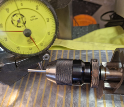

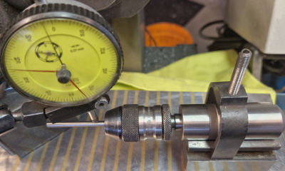

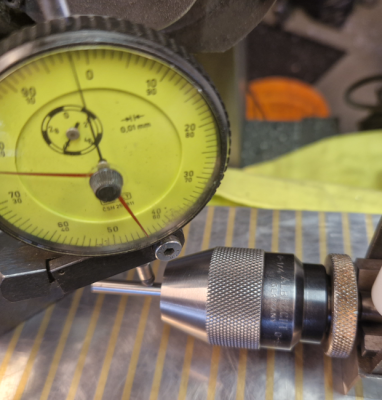

Milan199
Příspěvky: 3599
7. 3. 2025, 4:16
Měl jsem dnes ve firmě chvilku a tak jsem zkusil změřit hlavičky co tam jsou porůznu na strojích.
Házivost jsem definoval jako rozdíl mezi nejvyšší a nejnižší hodnotou na hodinkách. Nejvyšší jsem nastavil na nulu.
Tohle je Solid, což je snad původně Albrecht co skejsnul v NDR. To je sklíčidlo do 4 mm.
Tohle je GDR // čajna //. Ta je na trnu B12/16. Těch jsem kupoval asi 10 ks a jsou ve firmě na několika strojích. Je to jejich nějaká "super precision" a myslím, že stály okolo 1600/kus.
Tohle je Albrecht napevno s trnem 10mm.
