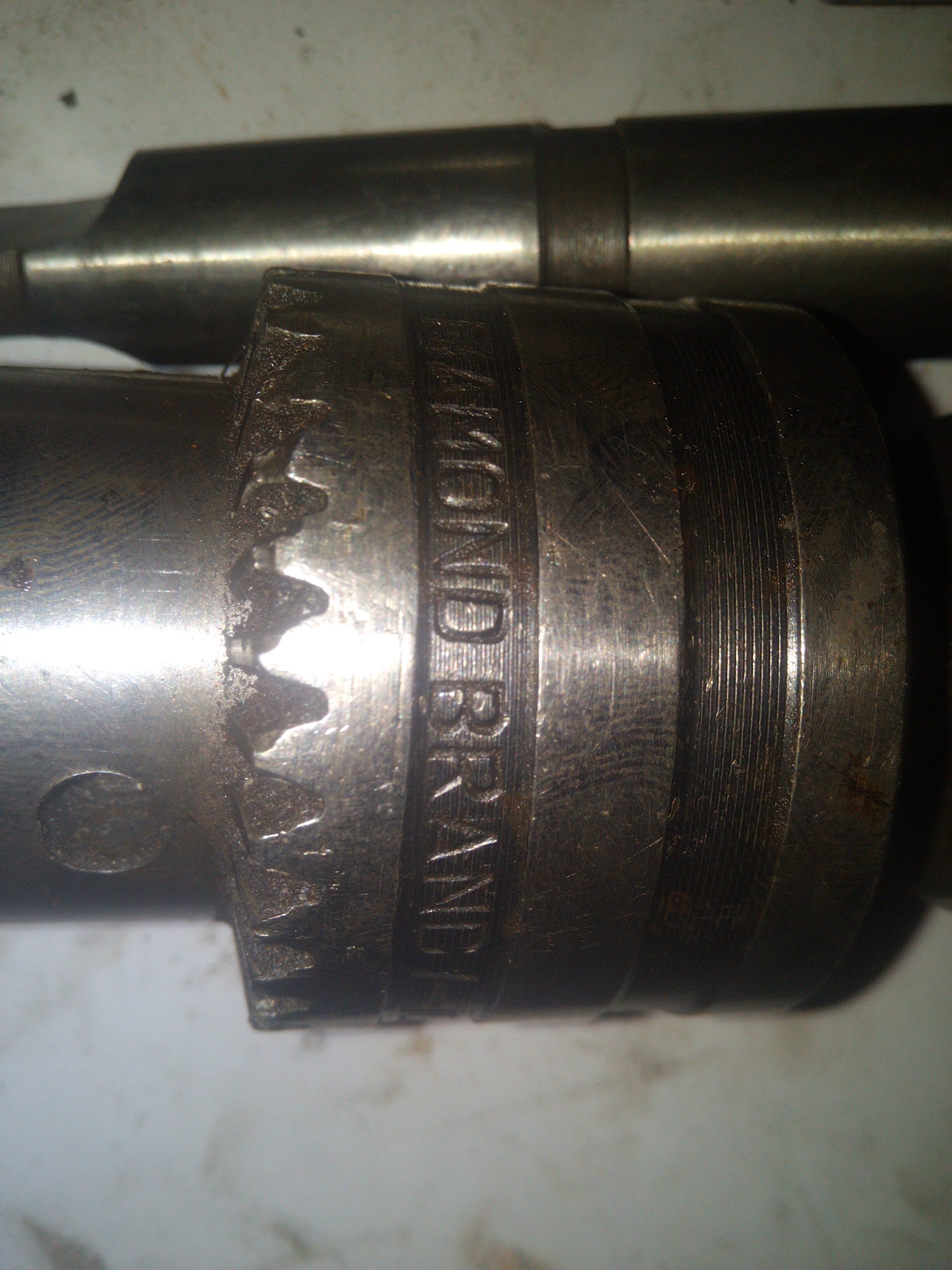

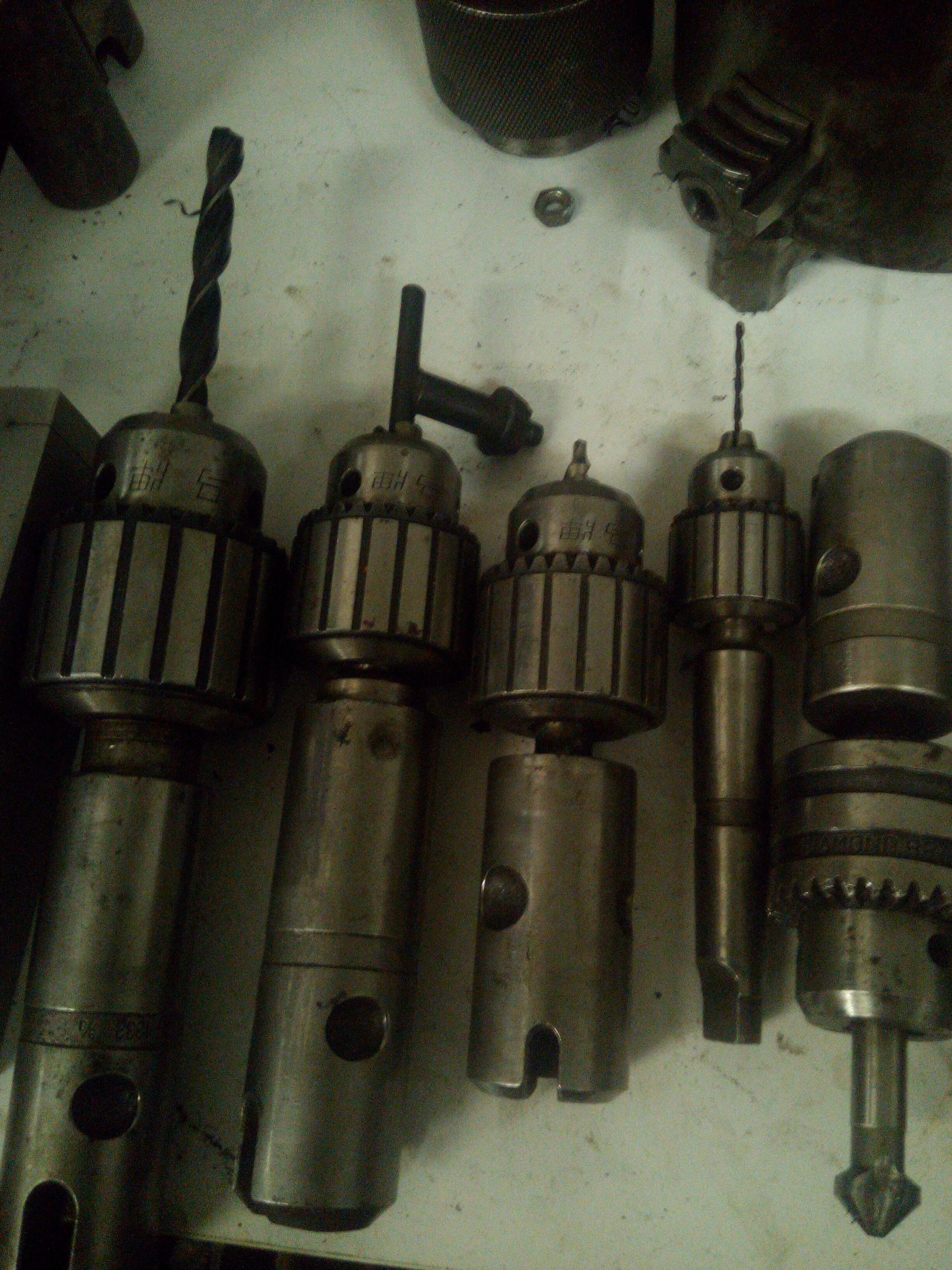

Když budeš shánět kličkové, tak si sežeň na bazoši staré čínské "Diamond Brand" nebo ty s těma podélnýma drážkama - mají na sobě nějaké čínské znaky :). Český MAS (stará výroba) se sypou. Tohle mi neodešlo žádné...
