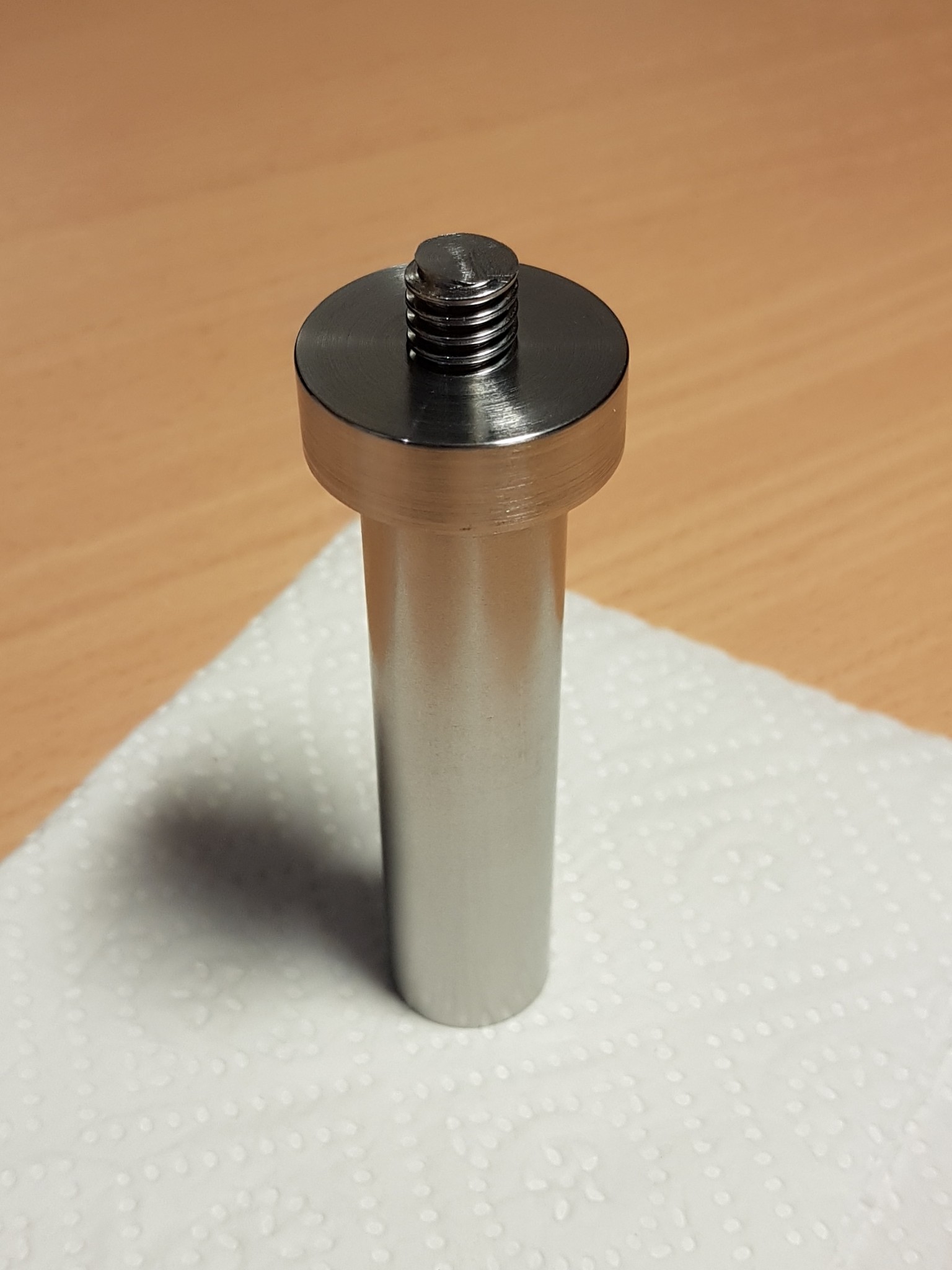

Petr68 píše: ↑21. 5. 2021, 8:10 Dnes jedna rychlovka Tr 22x5 L :)
Pěkná práce! Při jakých otáčkách jsi řezal ten šroub?
Dík, T.
Děkuji :)
Otáčky mám většinou 140-180 to ještě stíhám zastavit. Nožík vybroušený z radeka a celkem to ujde. Viděl jsem ale i lepší :lol:

Díky za odpověď! Tak to mě těší, já měl mindrák, že jsem z toho nevymáčkl víc jak 300 (pro 5mm stoupání bych spadl na 180 a teď vidím, že i to by ještě šlo).
Já se dnes pustil do přípravy na odlévanou matici (Tr10x2), odlít to zkusím pravděpodobně zítra..

Thomeeque píše: ↑23. 5. 2021, 10:59
Hlavne poriadne naseparuj tú skrutku. Keďže ten trapéz má nejakú nepresnosť (nelinearitu) stúpania závitu, ak tú maticu odleješ na presno (s malou vrstvou separátora) budeš mať problém ju dostať s toho šróbu dole.
Příspěvky: 9643
23. 5. 2021, 11:52
Díky, už jsem to párkrát dělal, spíš mám trochu obavy, jestli je ještě v pořádku všechna ta chemie, je to stále ta samá, co jsem použil někdy před osmi lety.

s tím odléváním a vůbec při lepení a podobně vždy je lepší si předem udělat zkoušku onoho prostředku zda je ještě ok. takže si namíchej menší množství a zalij s tím třeba obyčejný šroubek. při tom tuhnutí dochází ke smrštění a může se ti pak stát že se ta matice bude protáčet v tom pouzdře.
Stačí po obvodu pouzdra vyvrat několik dír skrz /velikost a počet dle zatížení/ zvenku to před zaléváním olepíš třeba páskou.

Dík za tipy, ale experimenty stranou jsou s touto hmotou trochu zrádné. Z mojí zkušenosti je jediná spolehlivá cesta zkusit dané množství v dané formě, jiné množství (obzvlášť malé, viz info přímo od pána z Dawexu v linkovaném vlákně), jiný tvar atp. se může zachovat jinak. Když to neklapne, vyčistit to pouzdro nebude žádný problém (každopádně na to budu mít dost času, než se dostanu k nové hmotě :roll:). Pokud je vše OK, neměl jsem se smrštěním problém (v technickém listu píší neměřitelné). Ale uznávám, že nějaký zámek by tam od věci nebyl. Schválně jsem nechal povrch uvnitř trochu hrubší, ale ještě to promyslím (vrtat se mi to moc nechce, ale nějaké vnitřní zápichy, jestli najdu vhodný nožík).

vem vnitřní závitový nůž a škrábni do tohou kousek závitu s větším stoupáním třeba 4 a když uděláš pravolevý tak se to nehne

Dík, právě jsem tam po zralé úvaze udělal ty díry (pak mi došlo, že ten zápich by to nezamykal rotačně a ty díry /6x D6/ půjdou případně nejlépe vyčistit, pokud bych to musel dělat znovu). Jdu na to 🤞
EDIT: Zdá se, že hmota stále funguje. Zítra se ukáže, jestli stále funguje i separátor :mrgreen:
