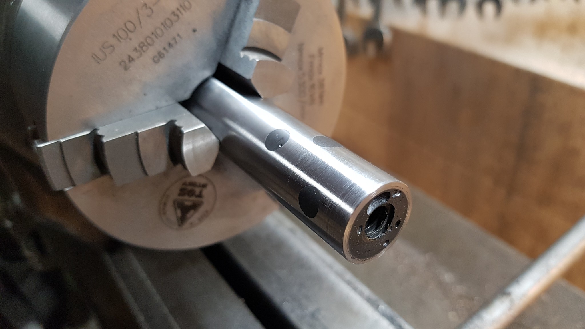

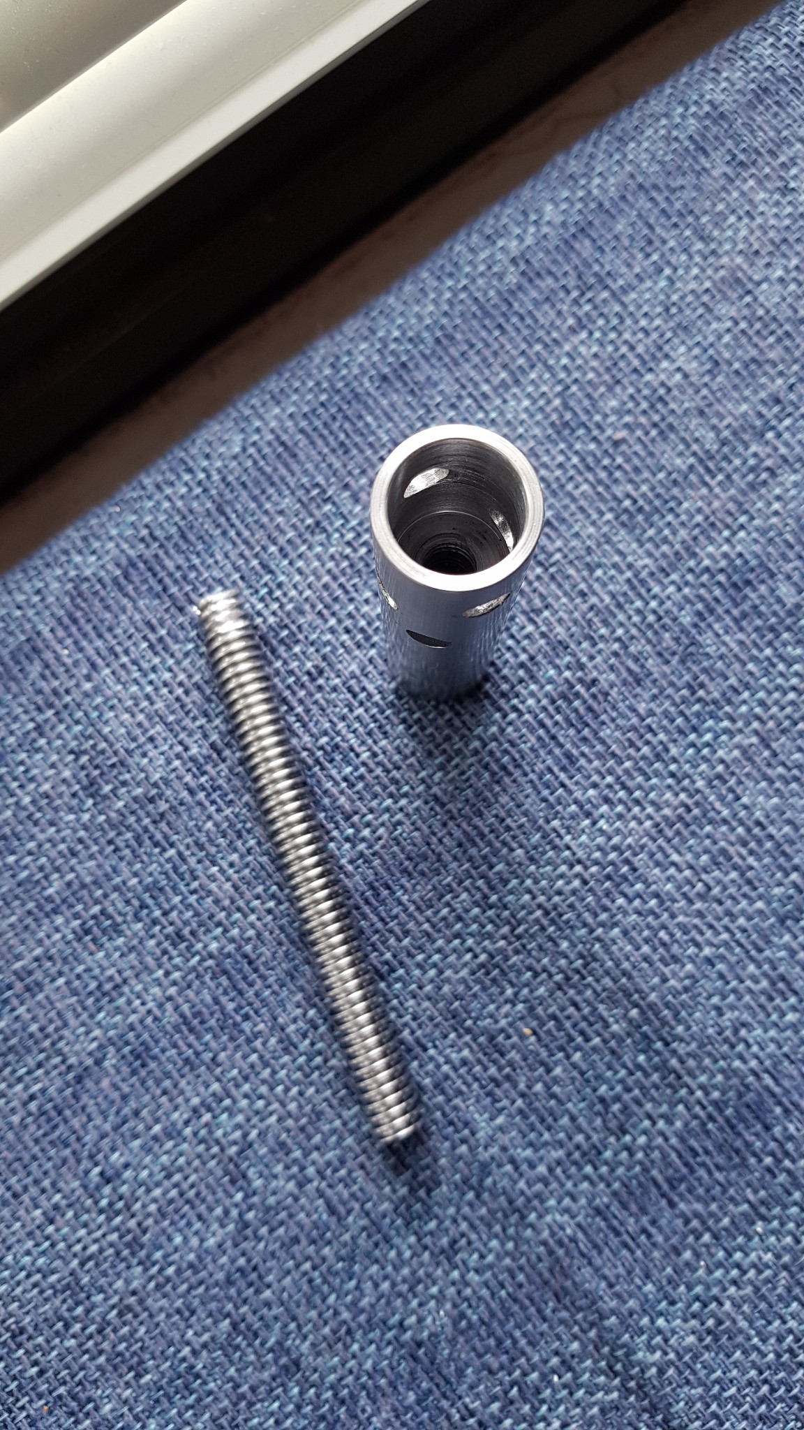

Já jsem dotáhl matičku. Odléval jsem to nadvakrát. Poprvé se mi nedopatřením povedlo velké množství hmoty vylít a nahoře vnikla bublina jak hrom. Tak jsem toho větší půlku zase odsoustružil a udělal to znovu a mnohem lépe. Bublinkám jsem se stále zcela nevyhnul, příště by to bylo zase lepší, ale už jsem spokojen. Teď mě mrzí, že jsem na první ose použil kupovanou bronzovou matici (větší vůle):

27. 5. 2021, 10:12
Někde na trubce jsem viděl, že když něco vylévají epoxidem, tak to nakonec zahřejí, aby bublinky vyprchaly.
Příspěvky: 9643
27. 5. 2021, 10:19
Jj, také to zahřívám a skutečně něco prchalo :) Mám teorii, že zbyly možná hlavně nahoře a níže jich tolik nebude (např. v těch vyvrtaných dírách nebyla ani jedna). Já to ale zahřívám hlavně proto, že to výrazně urychluje a i zkvalitňuje proces vytvrzování (tipy od výrobce).

27. 5. 2021, 10:25
Možná to chtělo vyšší teplotu, ale nevím na kolik jsi to zahřál.

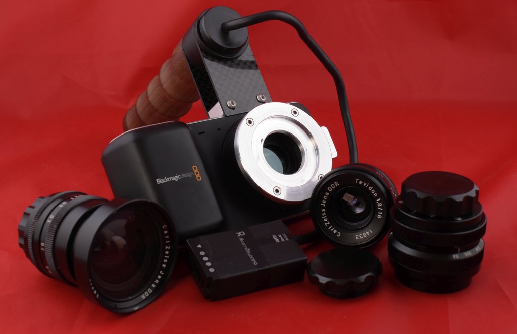

Engineer
Příspěvky: 2384
27. 5. 2021, 10:30
Po delší době něco bez sirky ... bateriový Lion grip ke kameře v designové dřevěné rukojeti (ořech). Uvnitř je dvoučlánek 18650 3300mAh

Příspěvky: 9643
27. 5. 2021, 10:36
Britt píše: ↑27. 5. 2021, 10:25 Možná to chtělo vyšší teplotu, ale nevím na kolik jsi to zahřál.
Možná ano, nijak jsem to neměřil, nahřál jsem to několikrát tak, že bych na tom neudržel ruku (a ještě trochu víc). Ale upřímně, vzhledem k tomu, že to z toho kromě vzduchu tlačilo i samotnou hmotu (která tam pak zákonitě musela chybět), tak jsem o to zase až tak moc nestál. Asi by to nebyl problém, pokud bych tam neměl tu čepičku (která bránila hmotě vracet se zpět), jenže ta tam byla, aby držela šroub v ose. A protože ta hmota může vytvrdnou velice rychle a už bych s tím pak nemusel hnout, šel jsem raději na jistotu (lepší pár bublinek a osa v pořádku než naopak, protože pak by to bylo k ničemu). Je toho závitu 5cm a podle vážení jsem to zaplnil slušně, tak by to snad nemělo dělat problémy.

Příspěvky: 9643
27. 5. 2021, 10:58
Engineer píše: ↑27. 5. 2021, 10:30 Po delší době něco bez sirky ... bateriový Lion grip ke kameře v designové dřevěné rukojeti (ořech). Uvnitř je dvoučlánek 18650 3300mAh
Pěkné! To je náhrada mrtvé baterky nebo tam na to je nějaký konektor?

27. 5. 2021, 12:37
Britt píše: ↑27. 5. 2021, 10:12 Někde na trubce jsem viděl, že když něco vylévají epoxidem, tak to nakonec zahřejí, aby bublinky vyprchaly.
Thomeeque píše: ↑27. 5. 2021, 10:19 Jj, také to zahřívám a skutečně něco prchalo :) Mám teorii, že zbyly možná hlavně nahoře a níže jich tolik nebude (např. v těch vyvrtaných dírách nebyla ani jedna). Já to ale zahřívám hlavně proto, že to výrazně urychluje a i zkvalitňuje proces vytvrzování (tipy od výrobce).
Na epoxid se používá i vývěva. Myslíš, že by to zde také pomohlo? Jakou to má při nalévání konzistenci?
PS: Až teď jsem si všiml, že to máš téměř uzavřené....
Příspěvky: 9643
27. 5. 2021, 1:49
Zhruba jako už trochu zcukernatělý med. Samo od sebe to do té 3mm mezery (šroub Tr10, trubka d16) moc neteklo, takže jsem to tam mámil různými triky, ke konci už docela efektivními (zejména jsem nejprve vetřel hmotu do závitů samotného šroubu po celé délce a pak ho postupně hmotou oplácával a zasunoval dovnitř). A úplně ke konci mne napadlo, že jsem to mohl jednoduše sklepávat, což by asi taky dost pomohlo.
turnigy
Příspěvky: 1762
Registrován: 2. 9. 2018, 6:13
27. 5. 2021, 1:56
Podľa mňa sú tie bublinky iba kozmetická vada, aj keby zasahovali priamo do závitu, takže by som si s tým až tak hlavu nelámal. Hlavne že to nemá vôľu.

Příspěvky: 9643
27. 5. 2021, 2:12
turnigy píše: ↑27. 5. 2021, 1:56 Podľa mňa sú tie bublinky iba kozmetická vada, aj keby zasahovali priamo do závitu, takže by som si s tým až tak hlavu nelámal. Hlavne že to nemá vôľu.
Nelámu, jsem spokojen, dík :) Kompletní fotoreportáž zde..

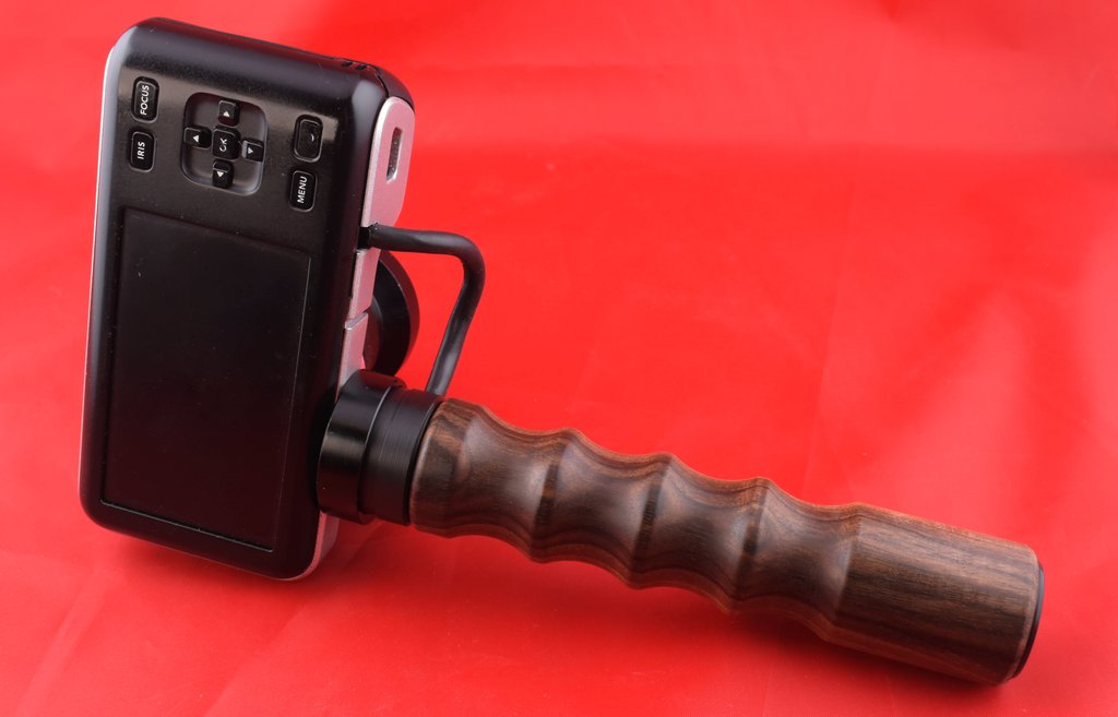

Engineer
Příspěvky: 2384
27. 5. 2021, 2:23
Thomeeque píše: ↑27. 5. 2021, 10:58
Kamera má i externí konektor, takže jedna z variant bude i v tomhle provedení, nicméně protože mám pár mrtvejch baterek, který mají v sobě funkční elektroniku s měřením kapacity a řízením nabíjení, tak jsem to udělal přes původní baterkový slot a s využitím krabičky baterky s elektronikou. Navíc je to spolehlivější připojení protože konektor je malej napajecí jack co se rád poškodí a nevyniká super spolehlivým kontaktem. Ještě ukázka provedení s rukojetí nahoře.
