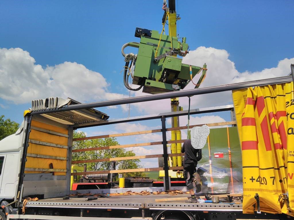

byl jsem na lovu :D

31. 5. 2021, 9:33
Nějakej malej jeřáb :lol: ... Já tu měl nedávno 40ti tunu :-)
Jinak to vypadá pěkně... Po GO? :-) .

AD28
další Hermle do sbírky
TNC 415
r.v. 1990, původní originální stav, extrémně zachovalá, na počitadle pouhých 32000 hod
přes celý rozjezd v X i Y odchylka stolu do 0,01mm

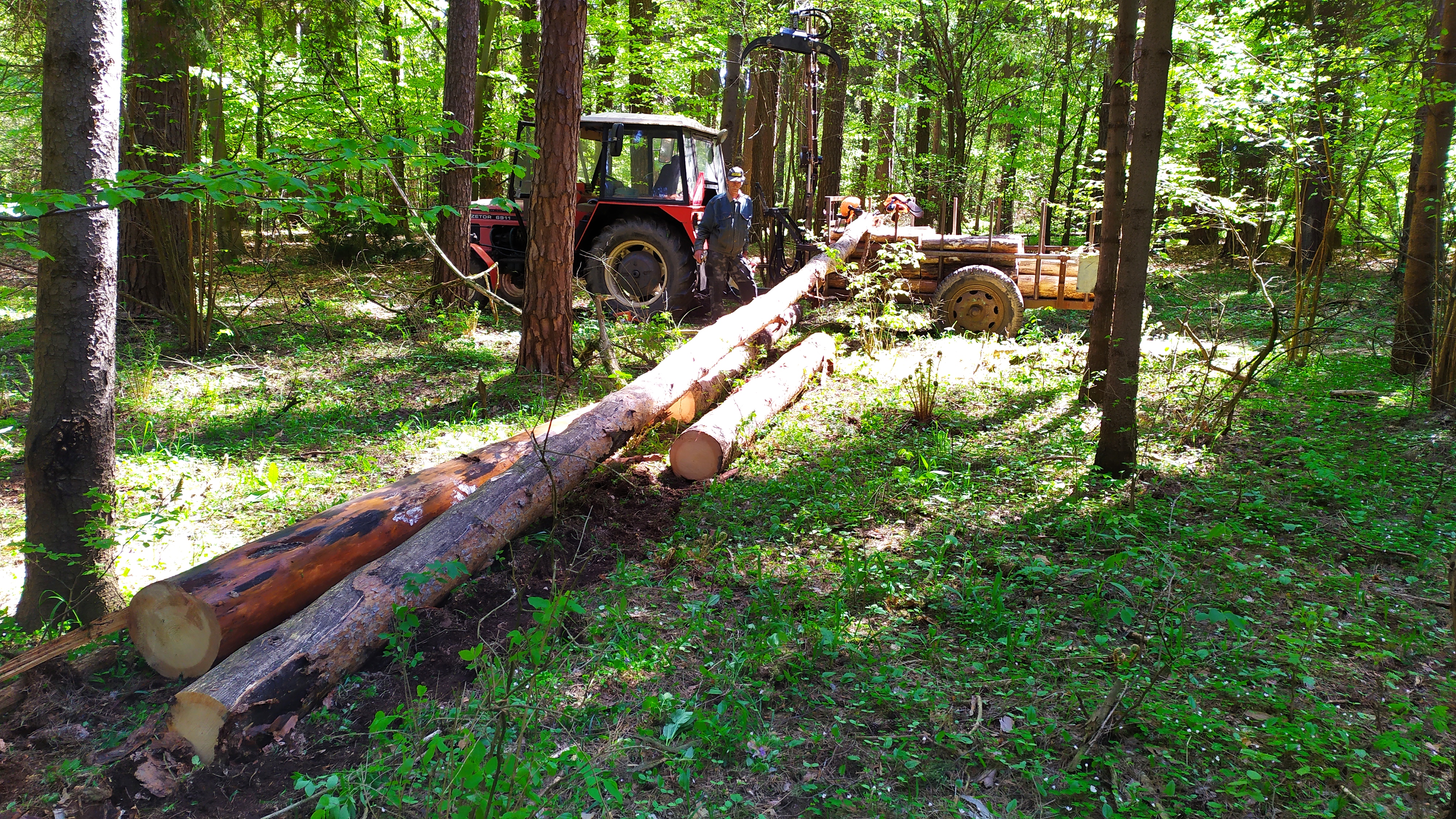

kenybz
Příspěvky: 3386
1. 6. 2021, 7:53
taky jsem stěhoval a i provozovna už je jakš takš v cajku a je pod proudem...musel jsem si pujčit dospělé lisovací kleště na dutinky..
vice zde
http://nasetraktory.sk/forum/viewtopic. ... tart=13305
v odkazu na předchozí straně jsem stěhoval horizontku pro kámoša

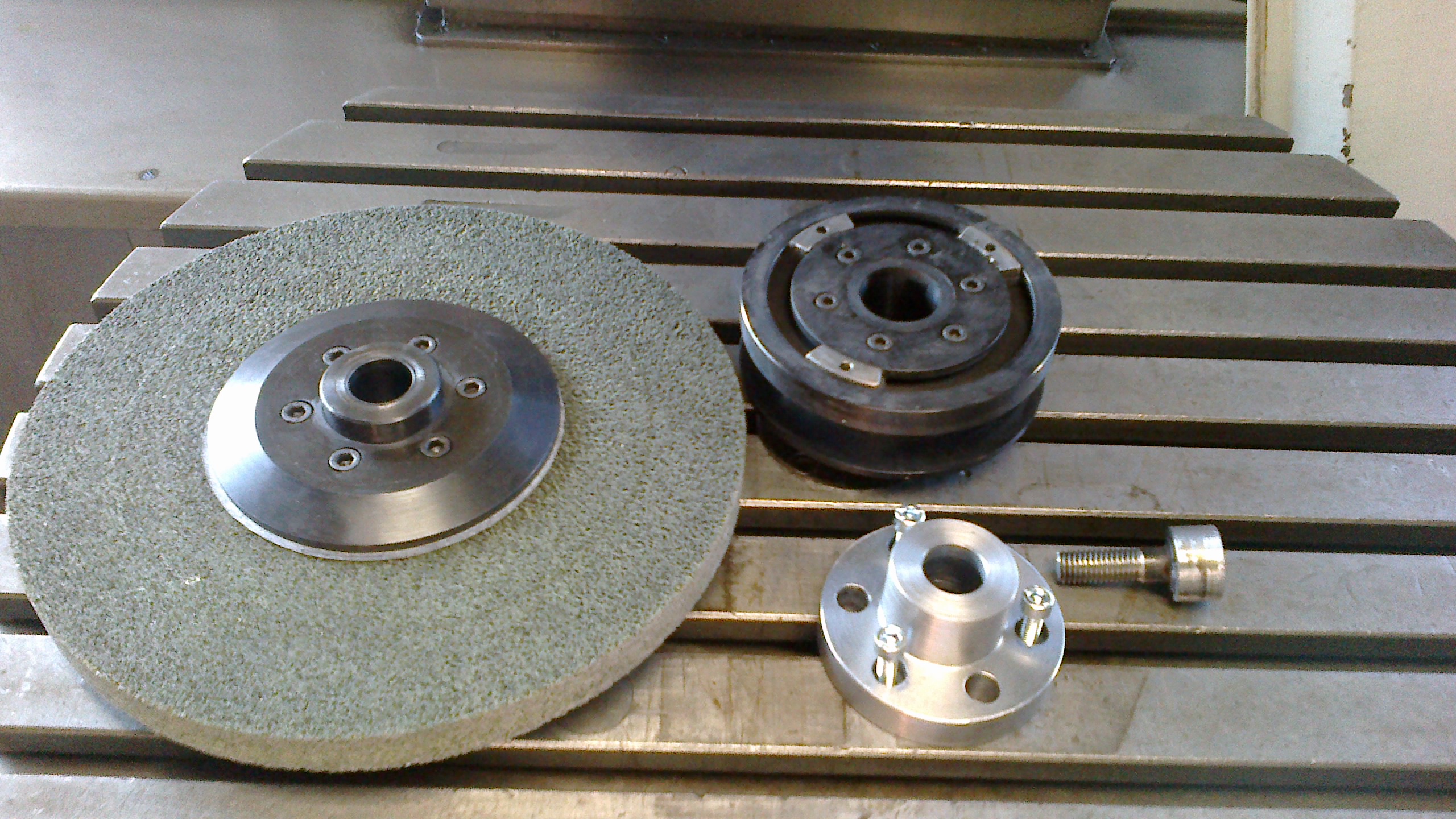

Nechal jsem si opravit vřeteno na brusce, tak jsem si udělal takovej stahovák na kotouče, má to někdo podobně, nebo do toho mlátíte.

nellospeed píše: ↑3. 6. 2021, 6:42 Nechal jsem si opravit vřeteno na brusce, tak jsem si udělal takovej stahovák na kotouče, má to někdo podobně, nebo do toho mlátíte.2021-06-03-1453.jpg
Normálně je ten stahovák součástí příruby. Pokud někdo do něčeho na brusce mlátí je blb.

Přesně. Na asi stovce různých přírub na brusky mám doma vnitřní závit. Do něj natočím přípravek a přes šroub stáhnu.
Na tu 3L722 si mám v plánu udělat přípravek na nandavání jako stréko Maxim - na jeřábek - on moc lehký ten 450 mm kotouč 80 mm široký není.

Ono tam také bývá takové víčko. Na jednu stranu šroub přitáhne přírubu na kužel a když ho povolíš a vytočíš jeden-dva závity tak se opře o to víčko a stahne přírubu z kuželu. V pondělí to nafotím.

Takhle je to po ukrajinsku - mám stejnou brusku. Jen chci to ramínko odpružené. Abych si nehnul jeřábem vřetenem.
https://m.youtube.com/watch?v=kOveAAuwc0M
Vybral jsem u toho stahovacího šroubu střed - abych neničil středící důlek...
