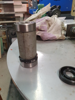

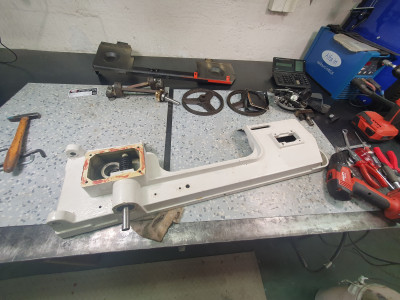

Tak já se dneska pustil do rozborky promy ppk115u, kterou jsem před asi půl rokem koupil od kolegy tady z fora. Plán byl udělat z ní vertikální pilu na vyřezávání, čili stůl, dolu nová vodítka, 3fáz motor, měnič na řízení a samo nový podstavec, těžký aby neplavala. Dneska jsem to rozhodil a první dojem byl, hoď to do koše a vyser se na to :cry: Ještě nikdy jsem neviděl nezajištěná ložiska bez osazení, bez segerky, jen natlučená do díry. Vymezovací kroužek mezi dvěma čístý výsměch, křivě uřízlá trubka, která měla malý průměr, opírala se o ucpávky, ne o pouzdra ložisek...
Přední kolo bez ložiska, litina přímo na hřídeli, bez aspoň futra, kolo vymezené zase kusem trubky prřené přímo o plech,co nese hřídelku a teda stojí. Ach jo, já věděl jaký je to šikmovokej šmejd, ale skutečnost teda značně předčila očekávání. Asi to v té popelnici nakonec skončí, to i ten koronáč se jim povedl líp sakra :?

Vidíš, keby si tie ložiská z prevodovky nevyberal, tak by si o tom ani nevedel a fungovalo by to bez problémov :lol: na mojej gude 116 je vodiace koleso na ložisku, možno by sa to dalo zohnať ako náhradný diel, predpokladám že samotný odliatok ramena bude rovnaký na prome aj gude.

Jinak znáte sestavu ložisek, gufera a rozpěrného kroužku po čínsku :?:
Jo přesně, ložisko, gufero, kroužek, ložisko, a namlátit kladivem dovnitř, grrrr
