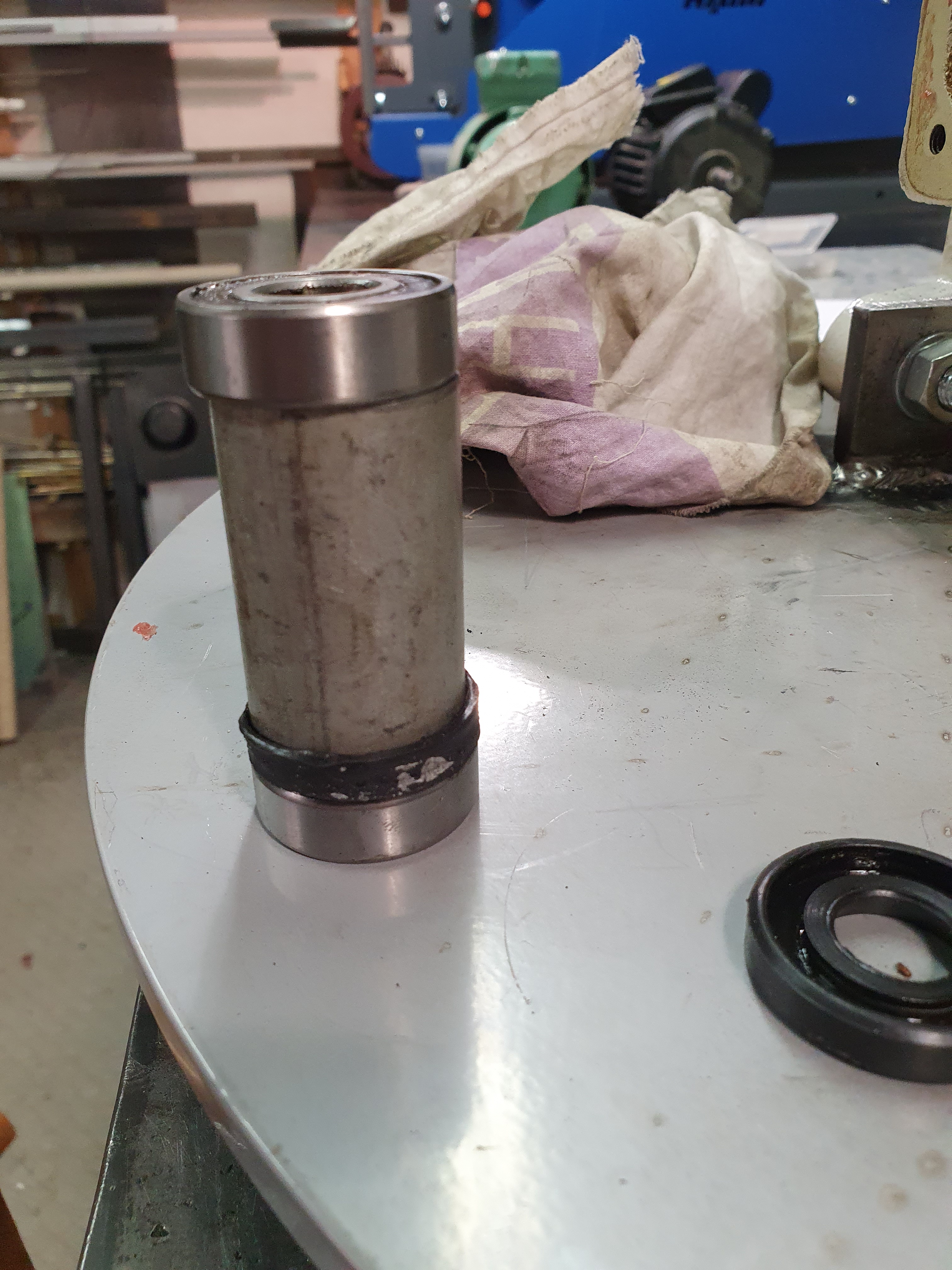

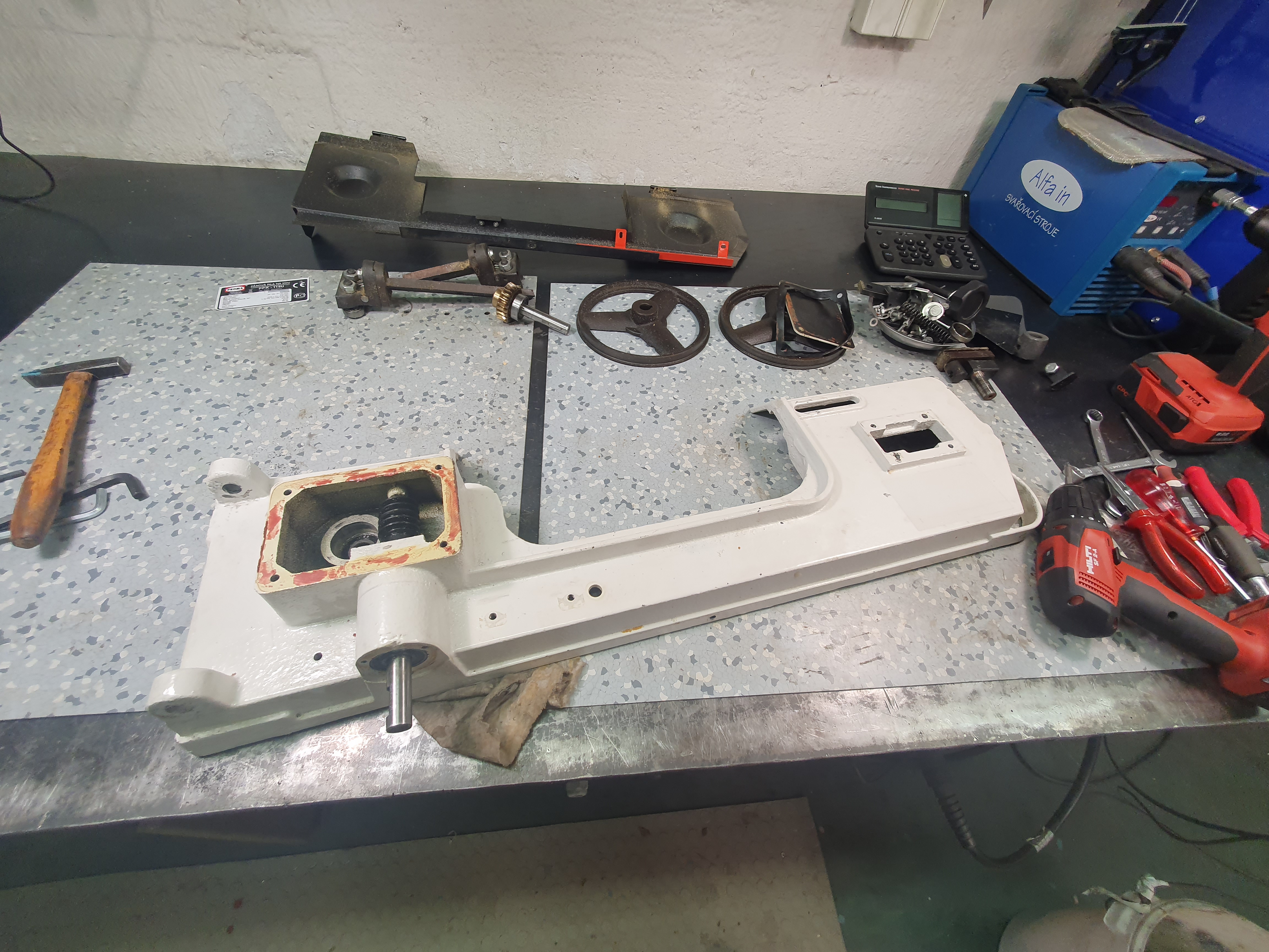

Tak já se dneska pustil do rozborky promy ppk115u, kterou jsem před asi půl rokem koupil od kolegy tady z fora. Plán byl udělat z ní vertikální pilu na vyřezávání, čili stůl, dolu nová vodítka, 3fáz motor, měnič na řízení a samo nový podstavec, těžký aby neplavala. Dneska jsem to rozhodil a první dojem byl, hoď to do koše a vyser se na to :cry: Ještě nikdy jsem neviděl nezajištěná ložiska bez osazení, bez segerky, jen natlučená do díry. Vymezovací kroužek mezi dvěma čístý výsměch, křivě uřízlá trubka, která měla malý průměr, opírala se o ucpávky, ne o pouzdra ložisek...
Přední kolo bez ložiska, litina přímo na hřídeli, bez aspoň futra, kolo vymezené zase kusem trubky prřené přímo o plech,co nese hřídelku a teda stojí. Ach jo, já věděl jaký je to šikmovokej šmejd, ale skutečnost teda značně předčila očekávání. Asi to v té popelnici nakonec skončí, to i ten koronáč se jim povedl líp sakra :?

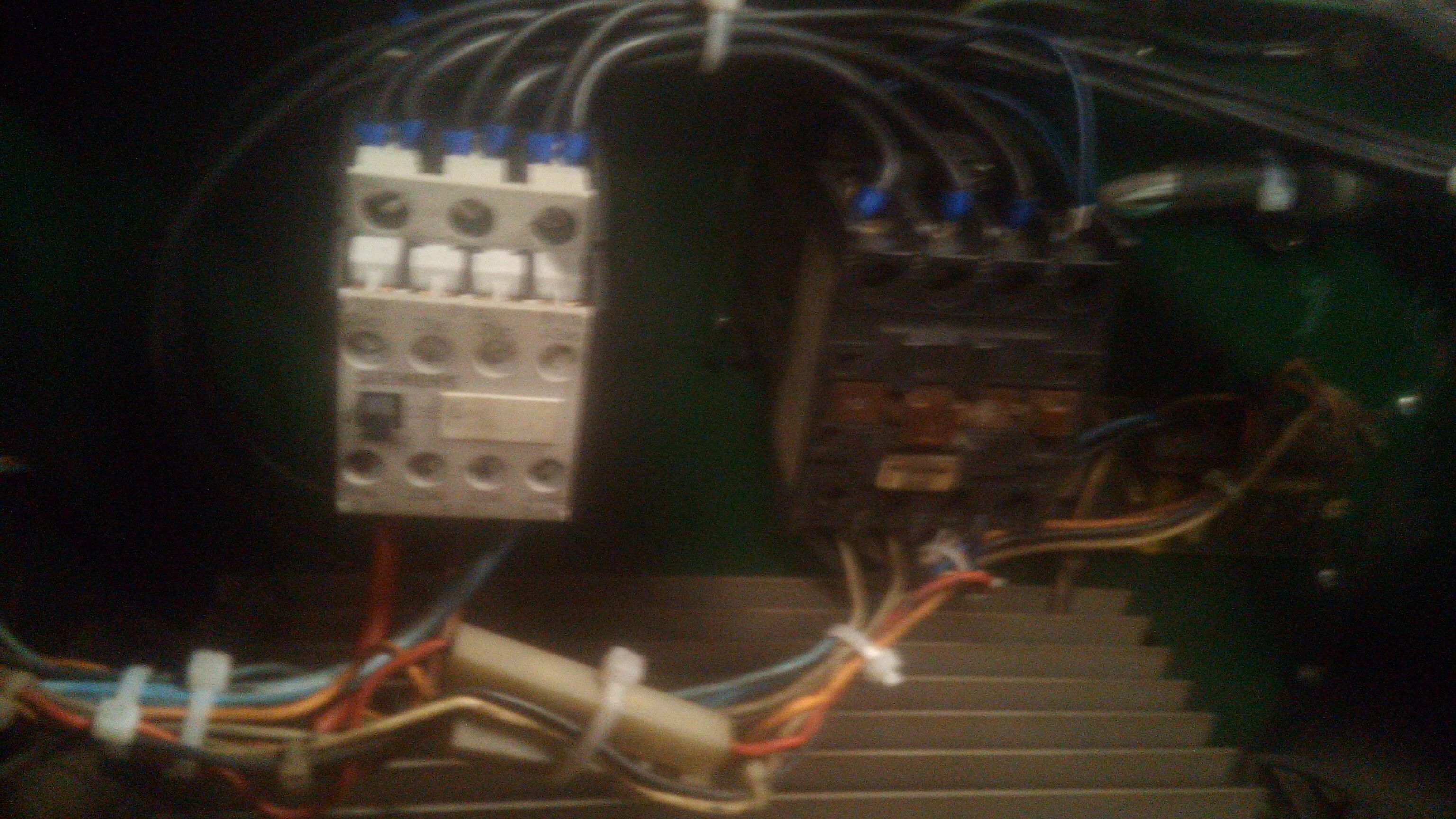

taky mě před týdnem umřel tig migatronic a už žije a co mu bylo no bylo to popopopokazenéé :D
nesepnul stykač po ukončení softstartu anabáze jak blázen no bylo to nakonec jen tím stykačem, akorát tam byl spešl typ od lovata do dps tak se tam vedle napáchal standardní stykač
a to se mě podařilo vymazat firmware bo mě bylo divné, že je to 240-ka a šlo jen nastavit 180A hm dostal jsem se do servisního menu a hned první položku jsem potvrdil a vymazal systém tu noc jsem nespal :D
a jak se říká ránou moudřeji večera sedl jsem si k tomu a procházel menu a našel položku reload a vní 4 verze firmweru tak jsem všechny vyzkoušel co která verze umí no nakonec jsem tam nahrál to co tam bylo a je to jen na 180A verze na 240A něuměla spot a to já potřebuju nejvíc. jo starý stroj z roku 2001 mě trošičku vyškolil :D

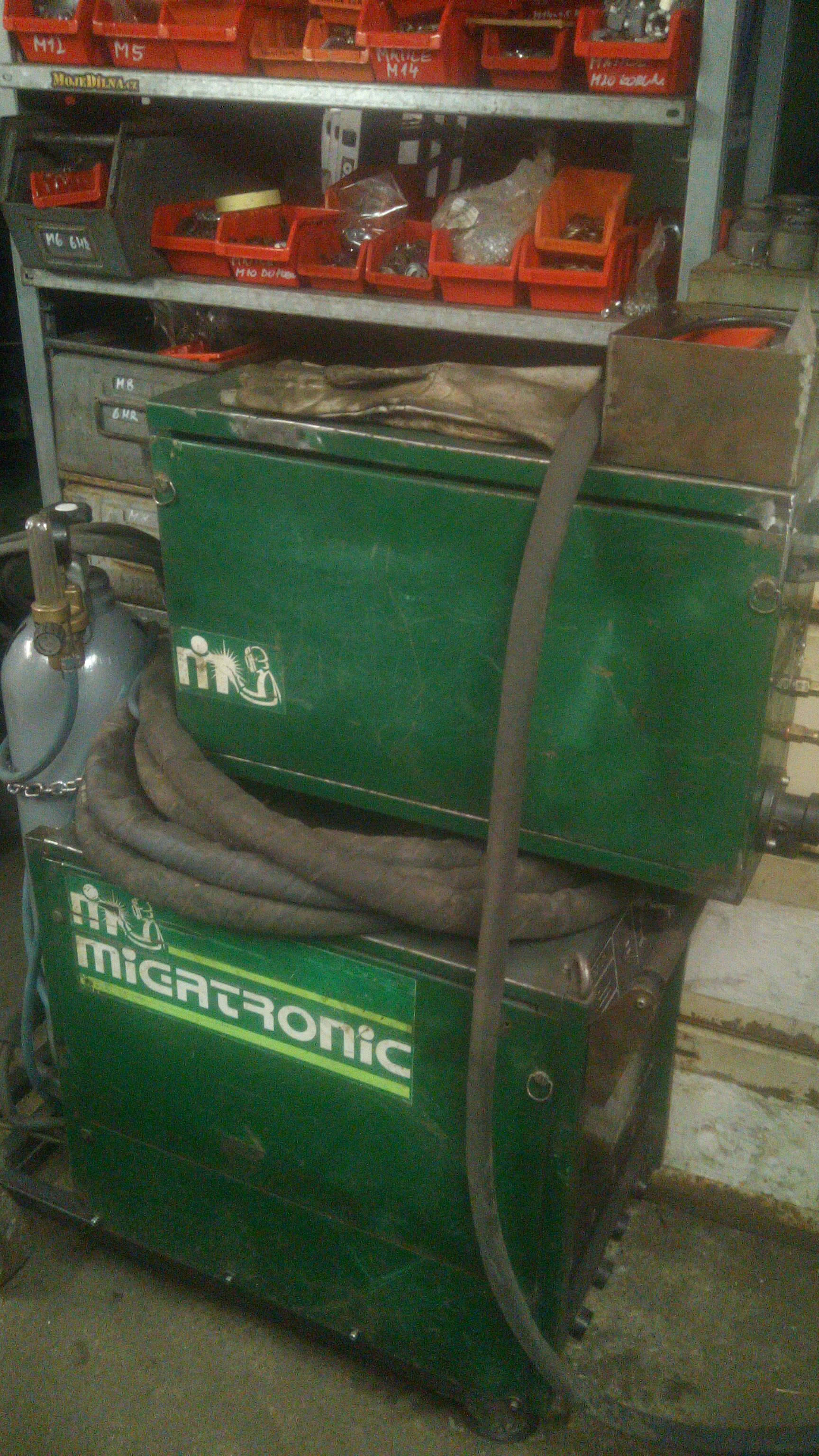

Ten můj je PILOT 2400 ful výbava včetně externího řízení robotem + samozřejmě vodní chlazení, ovládání proudu na hořáku. koupil jsem ho před lety na bazoši za 1/10 ceny tedy 17 000,-
tady to je ono má to i paměti
https://www.migatronic.com/cz/podpora/v ... -2400-3533
Do servisního menu se leze snadno podržíš stisklé tlačítko "A" (ampéry) a zapneš hlavní vypínač a si tam no a pokud to A zmáčkneš ještě jednou tak si hned vymažeš firmwér :D :D :D sakramentálním inkrementem teda kolečkem točíš a pohybuješ se v menu stisknutím A tu funkci potvrdíš a není cesty zpět. Jedině znovu nahrát a to je poslední položka menu dojedeš na ní a v mém případě, když jsem točil dále do prava tak na displeji to ukazovalo 0, 1, 2, 3 to jsou ty fw verze no potvrdíš áčkem a ono to načte. postupně je můžeš přemazávat další verzí když se ti právě nahraná nelíbí třeba z důvodu omezených funkcí atd

Jinak znáte sestavu ložisek, gufera a rozpěrného kroužku po čínsku :?:
Jo přesně, ložisko, gufero, kroužek, ložisko, a namlátit kladivem dovnitř, grrrr
