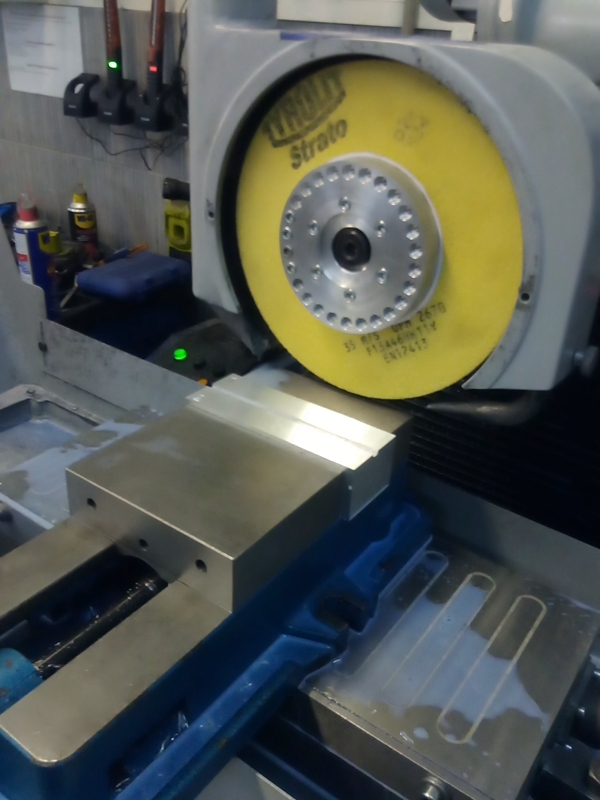

Poslední dva dny výroba 5 přírub na různé kotouče, perfektně vyvážené...a hlavně trivialně pomocí šroubků...s novejma kotoučema , orovnané i z boku komplet, perfektní povrch, hlavně hliník na mekejch paknách. :D
jinak přiruby sem dělal stylem že sem udělal vnitřní kužel....postupně upravoval na otisk na vyvažovací trn...při plném opisu sem ohřál polotovar a narazil na kužel vyvažováku a zbytek dělal už jen mezi hroty až do finále....nakonec na cnc na díry a závity
to je muj postup...nevim jak se dělaj příruby.....použil sem hliník protože sem měl vhodný polotovar, C45 mám taky ale ne takovej průměr...a dělal sem je poprvé tak sem nechtěl níčit matroš

Pěkná práce, ale nevim nevim ten vyvažovací systém...možná sis práci ulehčil, ale
nedovedu si představit přesný vyvážení pomocí těch šroubků (nebo spíš si dovedu představit situace, kdy to nejde vyvážit pomocí těch šroubků a nebo musím šroubky upravovat na váze) Závažíčka mě připadají stále lepší řešení...tím netvrdím, že to nejde vyvážit.

Bez obav. Kdyby bylo vyvážení příliš hrubé, použije červíky. Tenhle systém používám asi 20 let a spokojenost.

potřeboval sem dovážit přesně a použil sem kratší šroubek, stejně dlouhý už byl moc...takže asi tak
a ano...sem línej a nechtelo se mě dělat posuvná telíska...rozpěrná...a mám i ocelovou kde bych to mohl okopčit ale ta lenost je tak strašná :D
a zrovna tahle na fotce s kotoučem na hliník je natom nejhuř...ostatní maj 2 šroubky a jednu mám dokonce s jedním šroubkem....vyrovnal sem kotouč na házivost než sem ho utáhl

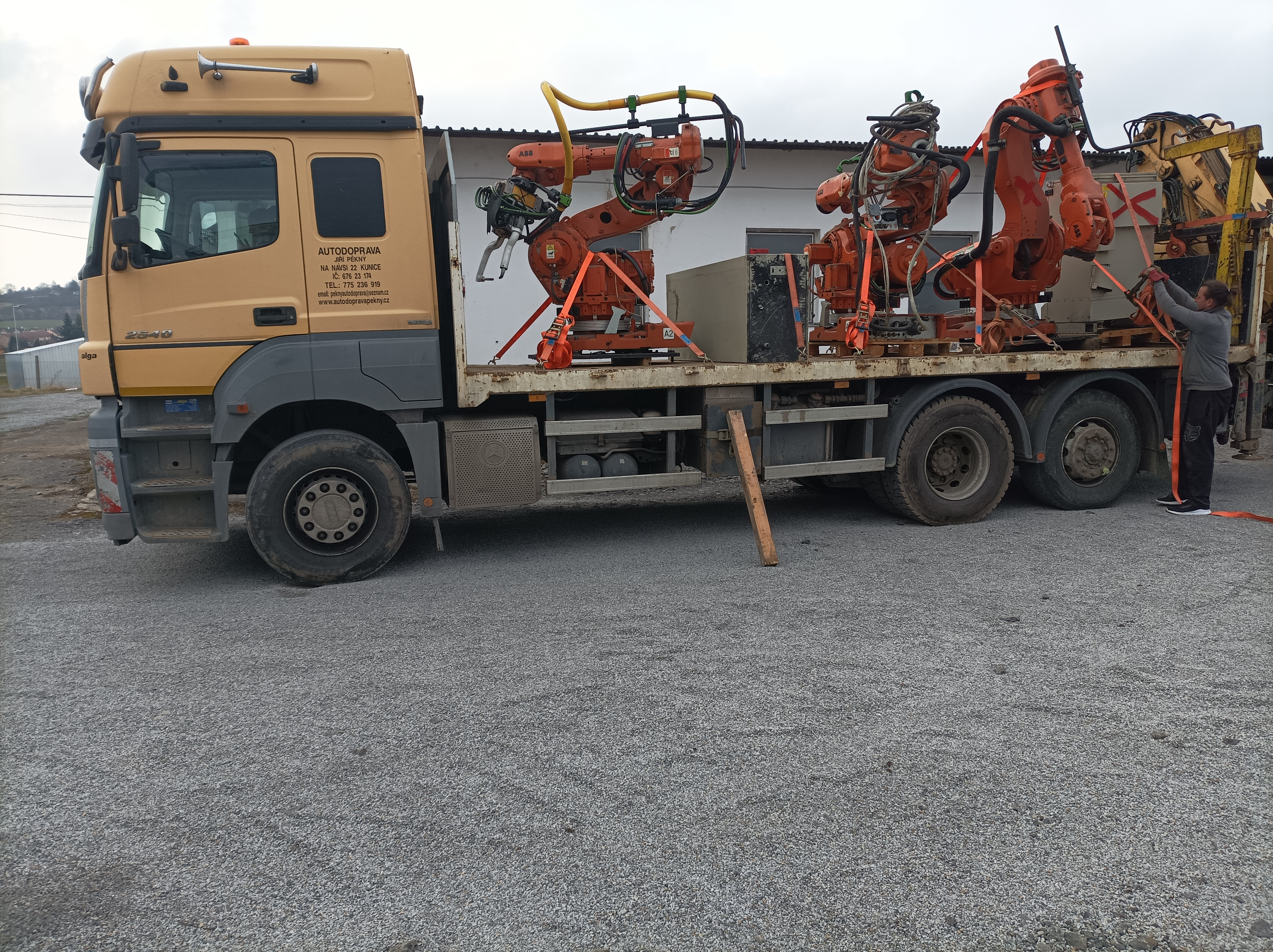

Stehovani
Příspěvky: 8483
4. 3. 2022, 9:09
Hned tři kousky :-)
Příspěvky: 23431
4. 3. 2022, 9:12
jeden na dily kdyby neco zdechlo

A úplne v najhoršom postačí starý vrták a odvrtat kotúč 😉

4. 3. 2022, 10:35
robokop píše: ↑4. 3. 2022, 9:06 Stehovani
Hmmm. Tak to už nebudeš dělat vůbec nic a všechno za Tebe budou dělat roboti.
miv
Příspěvky: 1444
4. 3. 2022, 10:52
robokop píše: ↑4. 3. 2022, 9:12 jeden na dily kdyby neco zdechlo
Nemají nohy, nemůžou ti chodit pro pivo.
