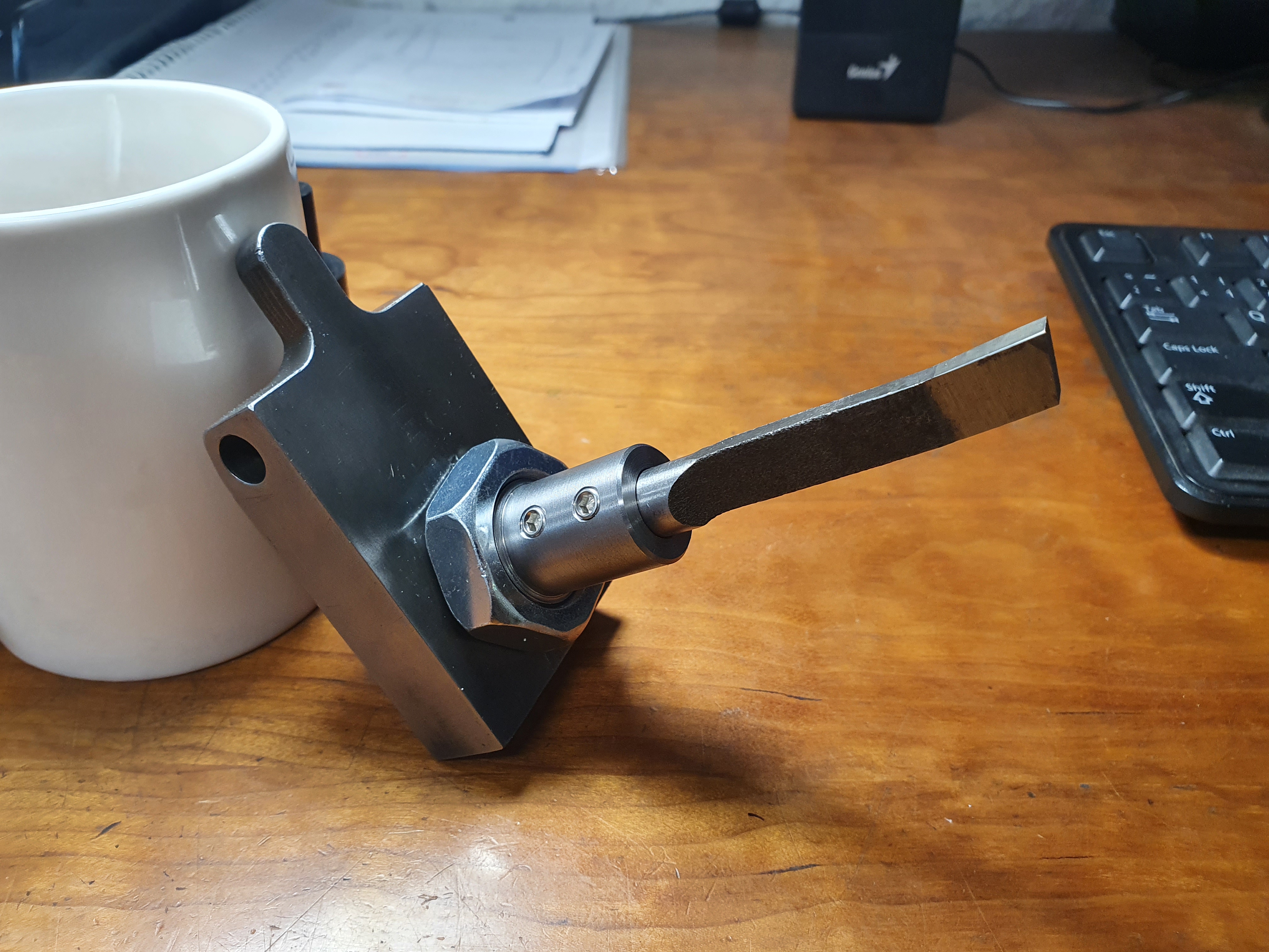

tak jsem konečně dodělal adaptér na nože pro drážky do mého šepinečku :lol:

pěkný
ale bacha
někde (cca 5 let??) je tu docela obsáhlá diskuse o tom, jestli nůž má být v tomhle případě nahoru nebo dolů
už si to nepamatuju
bylo to na první pohled ne úplně zřejmý, ale bylo to v tom vlákně rozebraný do podrobností

Musí být dolu, aby fungovala klapačka. Proto to mám chycený matkou a můžu si ho dát jak potřebuju. Díky za nakopnutí, nepřemýšlel jsem o tom, jen to tam hodil

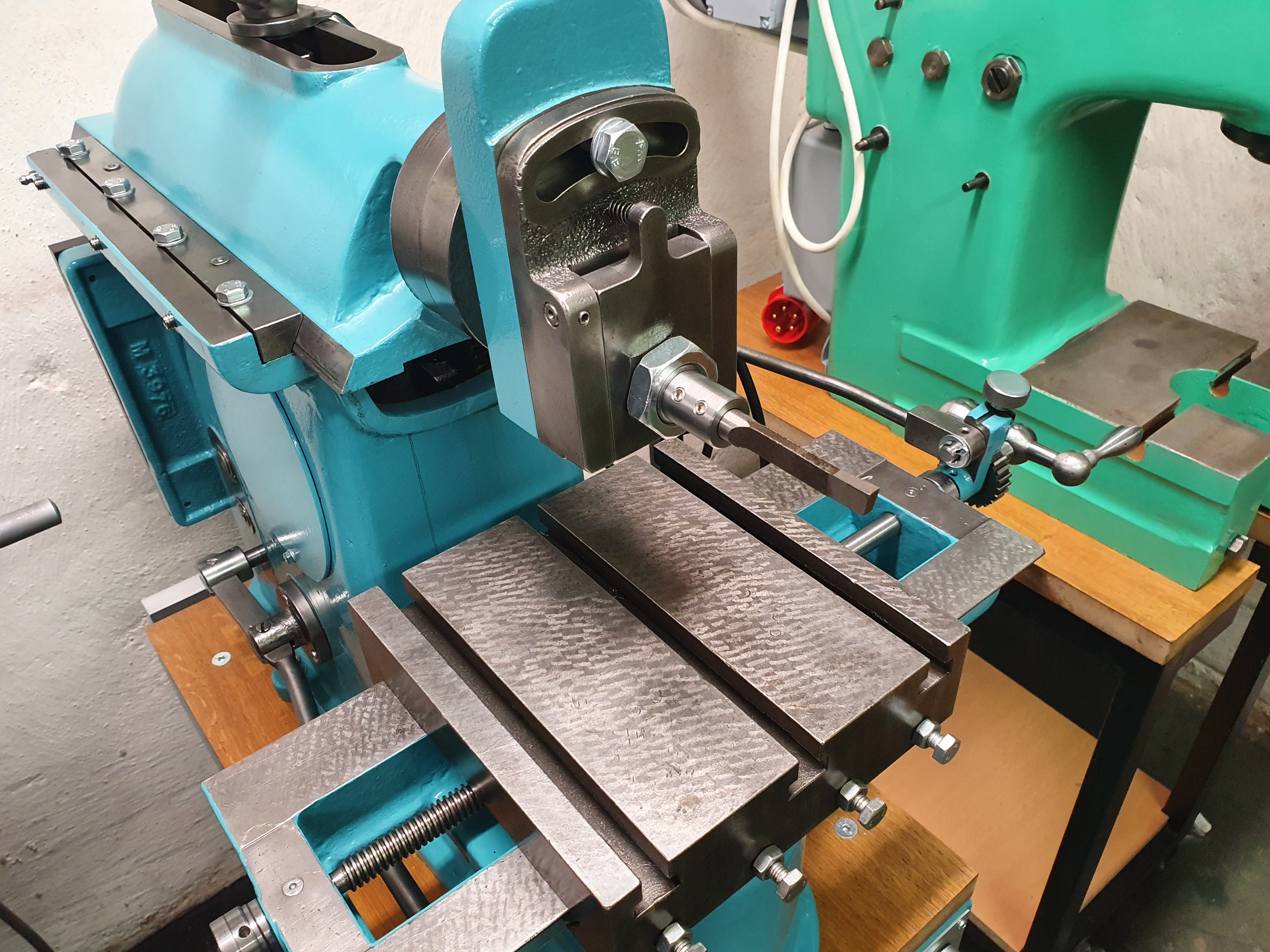

Nůž je potřeba dát břitem nahoru, aby nemonly při žďuchu padnout nožové sáňky o vůli v trapézáku (nebo zaaretovat a šťouchat do boku). Klapačku je lepší při šťouchání perodrážek vyřadit. Protože je u HO20 (MS200) málo místa , tak je vzhledem k nepotřebě klapačky lepší sundat celou klapačku s natáčecím kusem a přímo místo ní šroubovat plochou desku s pouzdrem pro uchycení nože (nůž kvůli úspoře místa má nůž stopku skrz desku a je opřen až o plochu nožového suportu).

Zajimave info, diky, ja s nim jeste neudělal šponku :? Nemáš nejake foto pro inspiraci?

Pár fotek mám v odkazu v předchozím příspěvku. Já v téhle konfiguraci nadělal spoustu drážek od trojky po osmičku.

Díky, to jsem přesně potřeboval pro inspiraci! :)
