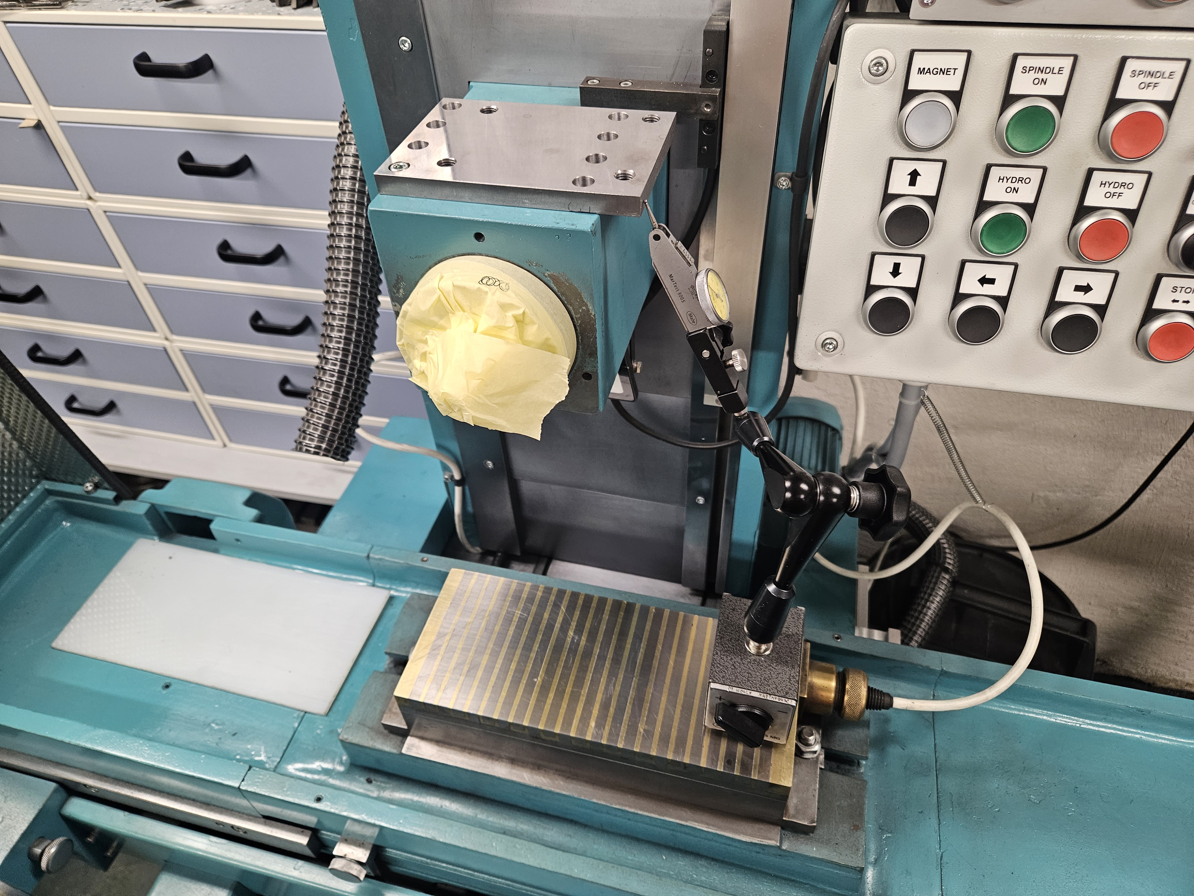

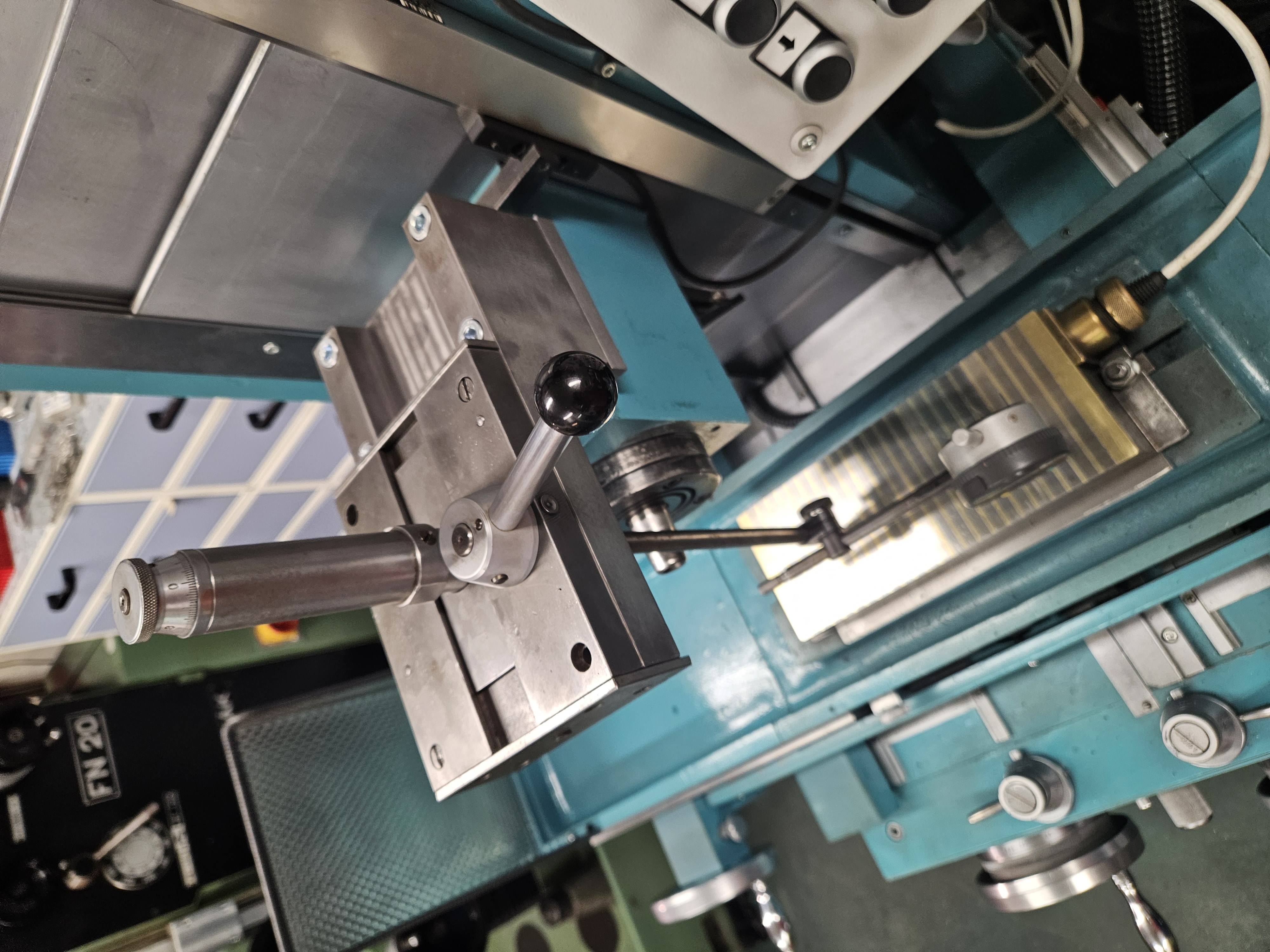

Tak lehký posun, deska je ve stovce, nakonec to vypadá, že vrch vřeteníku je obrobený :)
Zatím je to jen pokusně smontované, zplodil jsem si držák hodinek, díky Tumlíku, orovnávač není ještě celý sešroubovaný a seřízený, jen jsem chtěl vědět jak to předběžně dopadne.
Ale vypadá to celkem gut a finálně to ještě doladím, ale napřed barva :mrgreen:

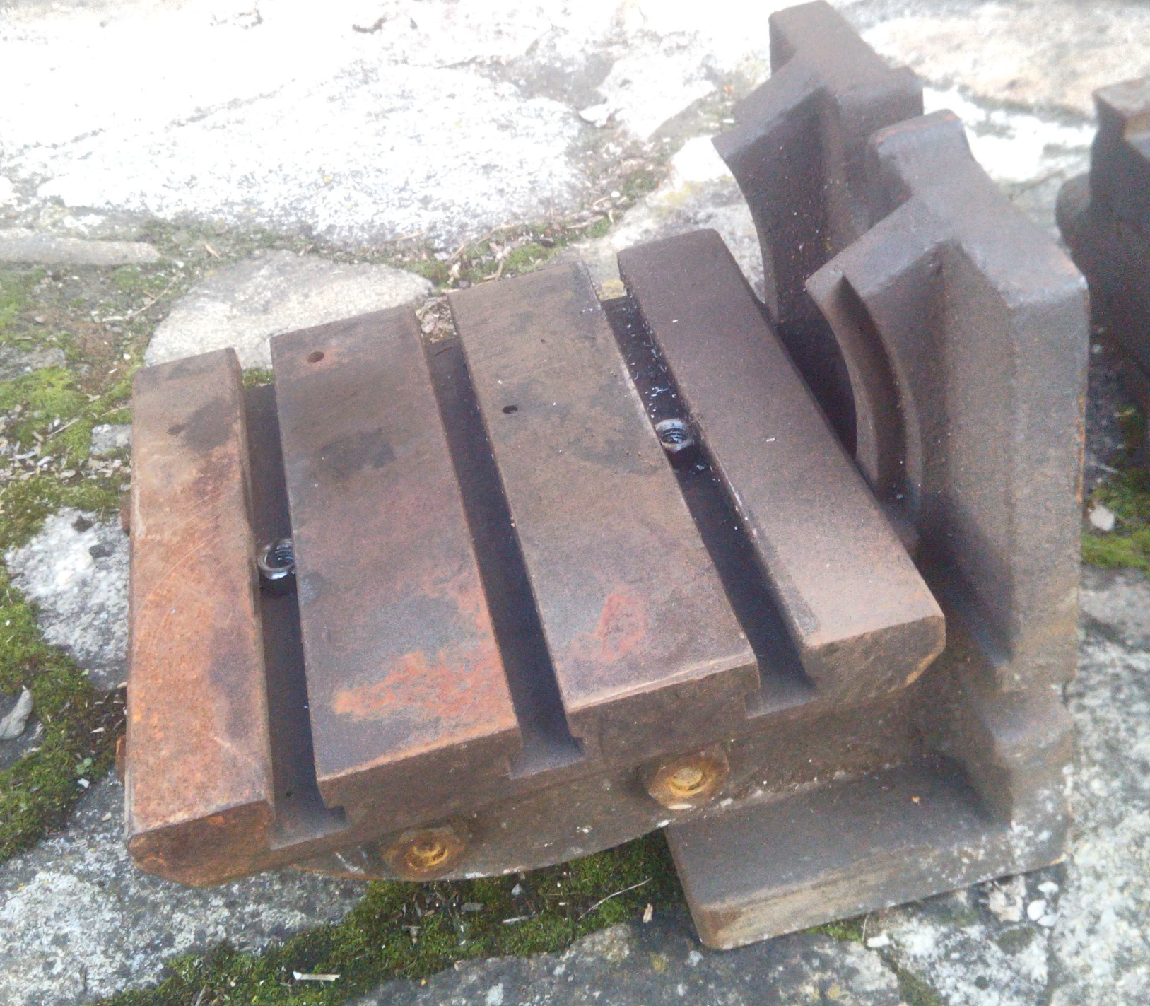

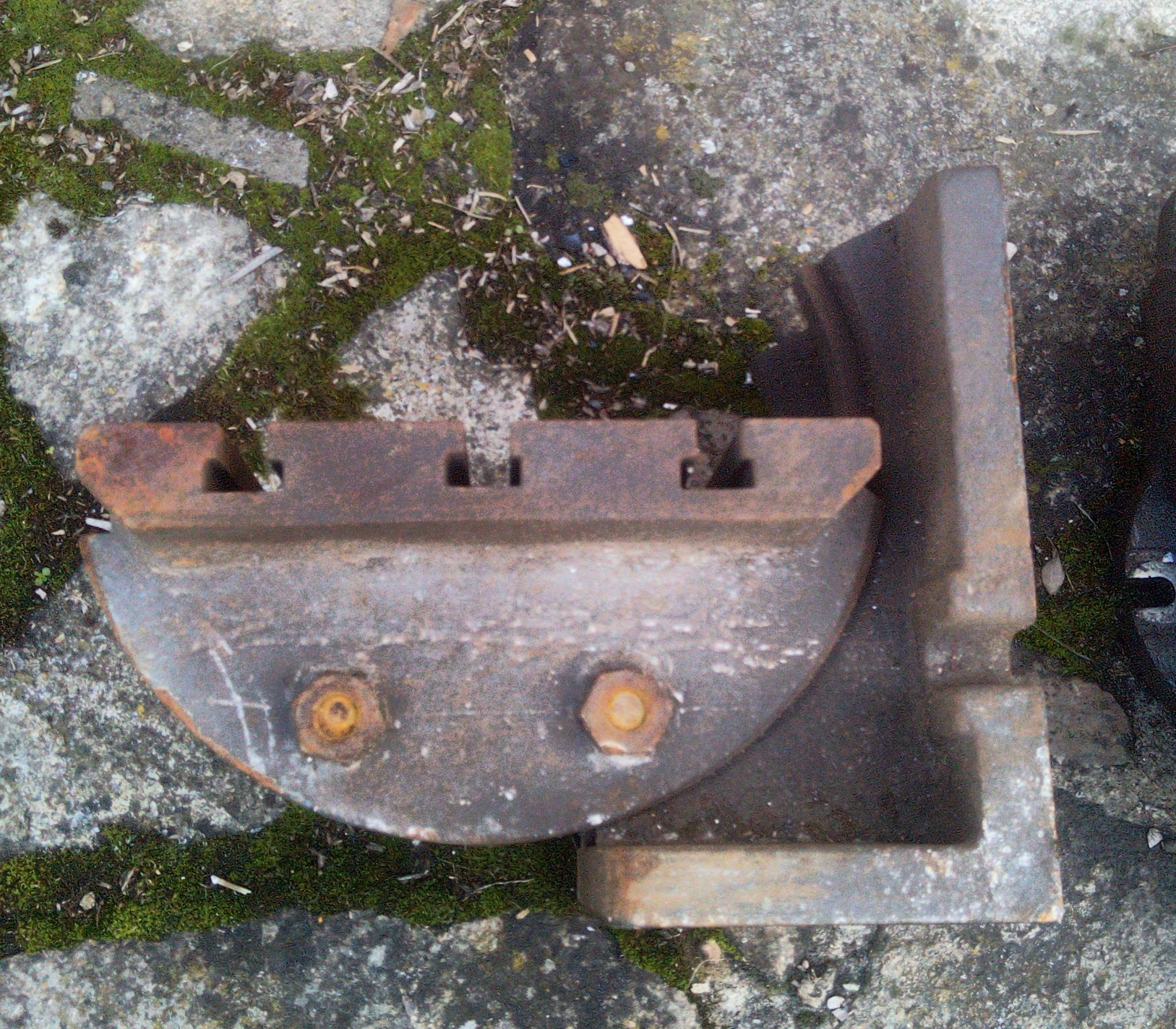

Dneska jsem byl na výletě kvůli magnetu. K magnetu mám i BPH 20 NA :lol:
Netuší někdo, k čemu to origo bylo? Upínací plocha cca 300x300.

Nebyl by k mání ten naklápěcí stolek?
k čemu to bylo sice nevím, ale určitě by se mi to hodilo :D
díky za info
Příspěvky: 2776
6. 11. 2023, 1:43
Sorry, ale bohužel. Taky se hodí .Tipuju, že to je z nějaký obrážečky.

testone píše: ↑6. 11. 2023, 1:07
stanik84 píše: ↑6. 11. 2023, 11:07 Charon: tak co orovnávač?
díky za info
Podobný jsme měli k horizontce. Jenom to bylo asi tunové hovádo a naklápělo se to šnekem.

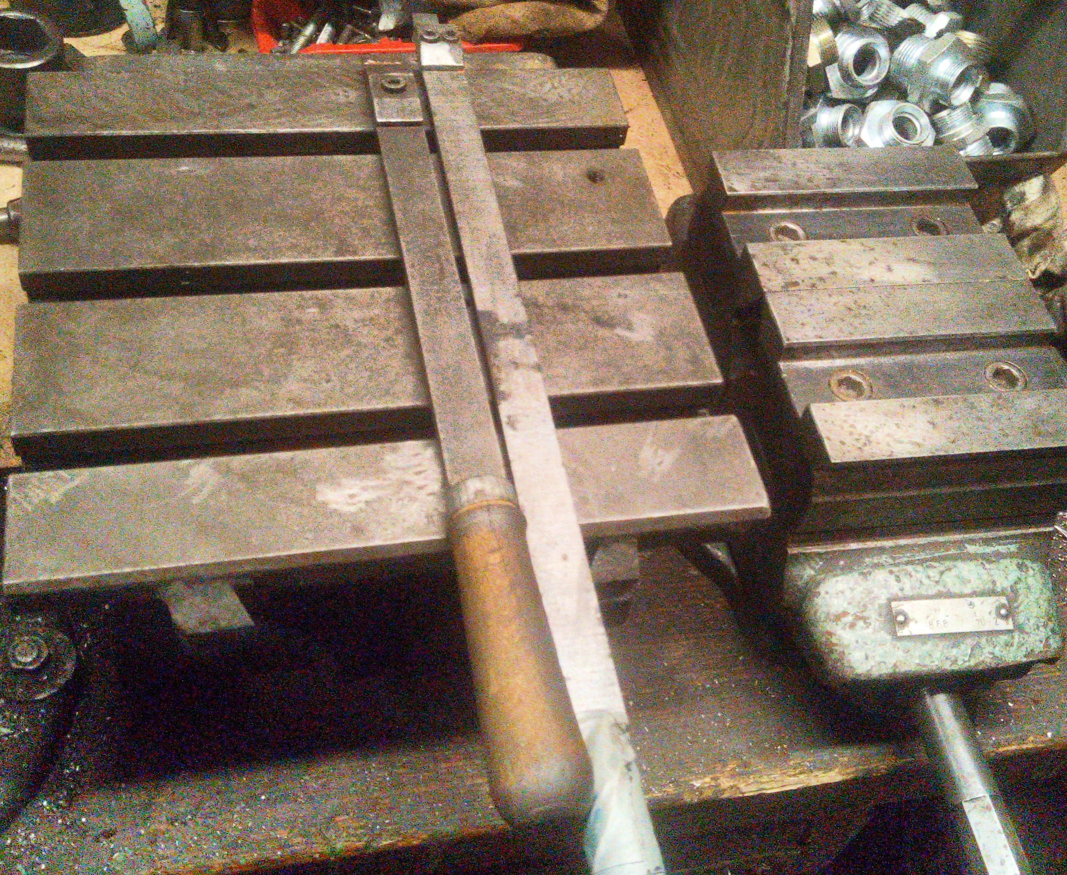

Tak oprava, je 250x250. Tipuju tak 25 kg. Na tom byl naládovanej prizma svěrák. Sice svěrák nic moc stav, využití pro něj najdu.
DwPetr
Příspěvky: 5262
6. 11. 2023, 10:11
Hezkej stolek, mám dva k horizontce jeden 400x400 a druhej cca taky tak 250x250. Ten větší má 180kg jestli si dobře pamatuju když jsem ho dával na mašinu (Mám váhu na jeřábu) ten druhej bude tak 60kg.
Jednak je to dobrý na svěrák ( udělá to sklopnej) a u horizontky ta hromada litiny na stole tolik nepřekáží, místa je tam dost, a nebo ten větší používám samozřejmě na větší věci, ale třeba se hodí i na otočnej stolek, kterej má dělící kotouč, skrze kterej ho nemůžu položit rovnou na stůl (je tam pod hranou okapnice) tak místo pevný kostky můžu použít takovýto naklápěcí stolek a mít ho pak ve dvou rovinách (horizontálně nebo vertikálně) + úhlování. Praktické využití je třeba když na tom otočném stolku máš velký sklíčidlo, a pomocí toho naklápěcího si z toho uděláš fakt velkou děličku třeba se 400mm lícní deskou.
