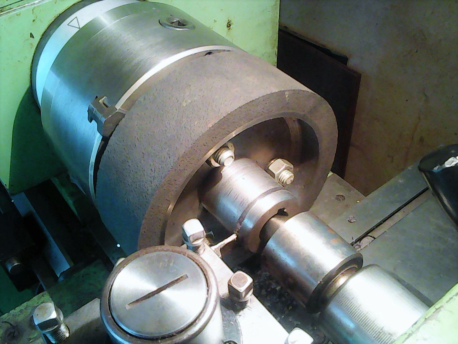

Hnací kolo na pásovku jsem soustružil nedávno, je pogumované, má průměr 165 mm a može byt bombírované, ale nemosí, podle dostupných fotek a videí na netu stačí, když je malinko do soudku šponovací kladka, tu ale teprve budu vyrábět, bude mít průměr asi 50 mm ...

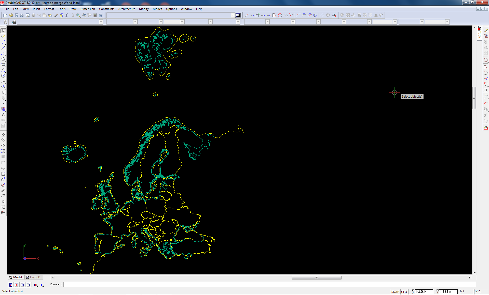

Dneska, včera, předevčírem.. :)
Příspěvky: 8483
10. 7. 2016, 12:22
Pěkné ... ale k čemu se to hodí?
Příspěvky: 9647
10. 7. 2016, 12:35
Je to pro luboše (export/konverze z http://www.openstreetmap.org" onclick="window.open(this.href);return false;), uvidíme, co si s tim počne.. :)

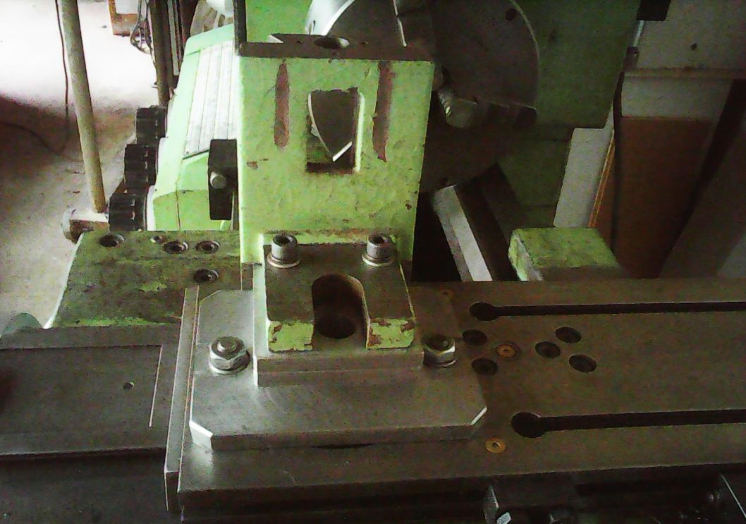

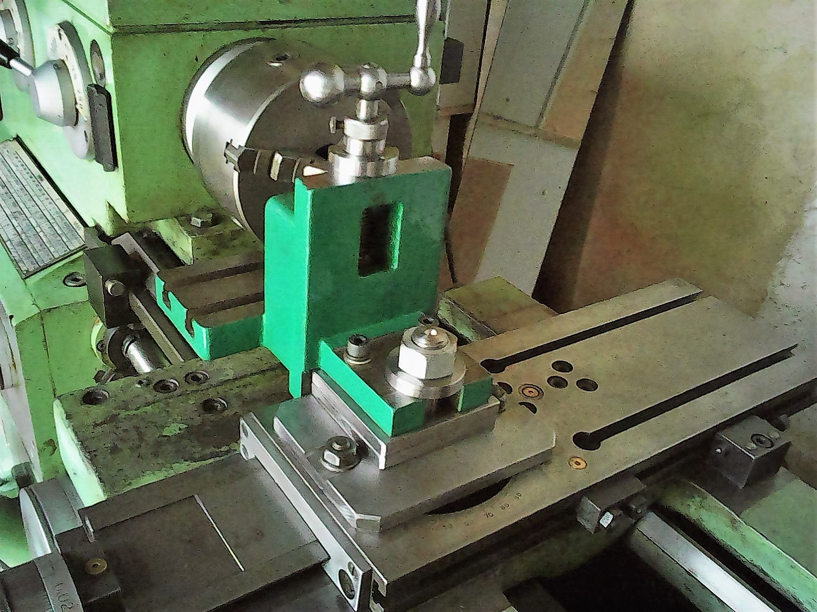

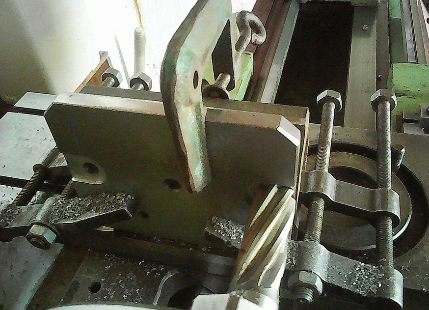

Tak jsem dneska chvilku frézoval - základní deska pro přichycení frézovacího suportu (namísto nožového suportu)

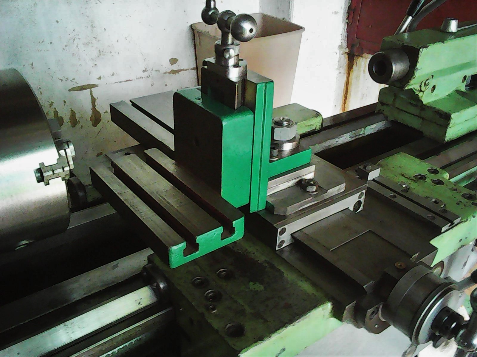

A tady je už fréz.suport přišroubovaný místo nožového suportu. Ještě tam dojde středový šroub M 20 mm jednak na dotažení suportu a taky aby se dalo celým zařízením otáčet a frézovat podle nastavených stupňů (úhlů).

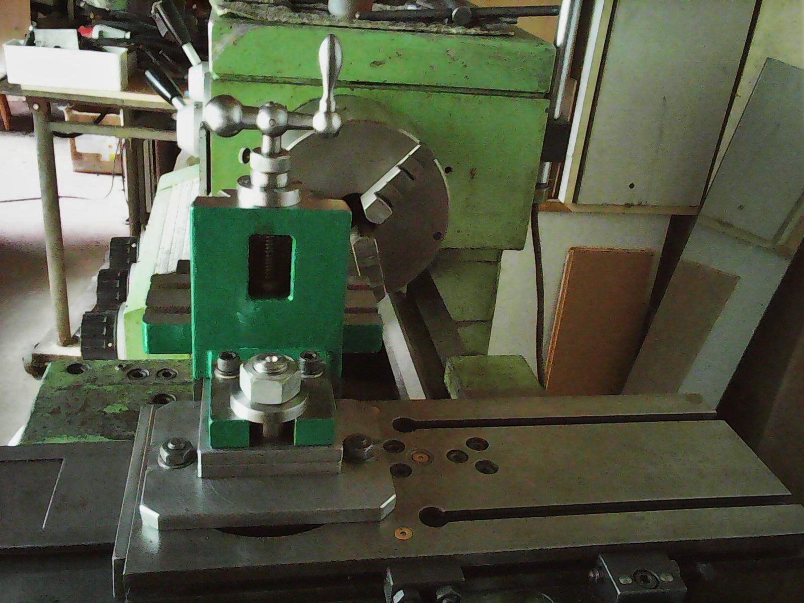

Uchycení fréz. suportu na 1i611p jsem dneska dokončil, trochu jsem to i přetřel štětcem, příště to možná i vykytuju ....

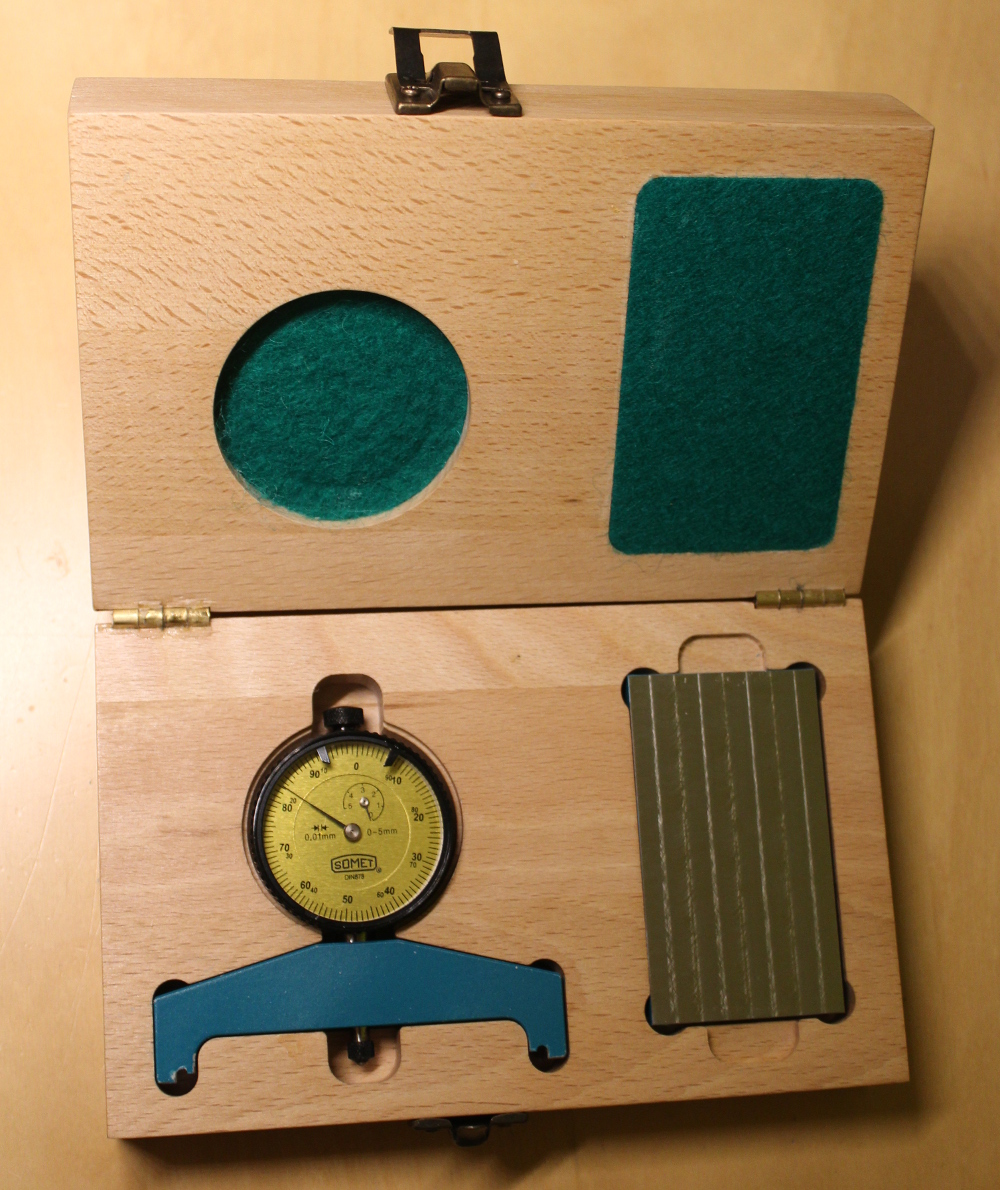

Kontrolní přípravek na měření rovinnosti jedné součástky. Nedělal jsem to sice dneska, ale snad to nebude moc mimo téma :-)
