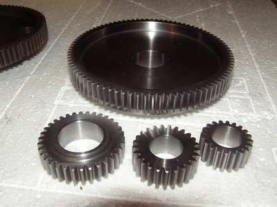

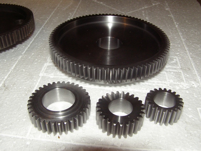

petaslavek
Příspěvky: 73
Registrován: 14. 5. 2009, 4:34
Bydliště: Severní Morava (F-M)
15. 2. 2017, 8:27
Ahoj všem,
není to sice všechno z dneška...
Nějaká ta kolečka:
modul 1.5 , z=87, 34, 25, 20
Jsou to jedny z mých prvních vyrobených ozubených kol.
Schválně, komu jsou povědomé :D
Cazeneuve 360HBX, Hurth LF4, 5K301P, Home made CNC, ...
kenybz
Příspěvky: 3385

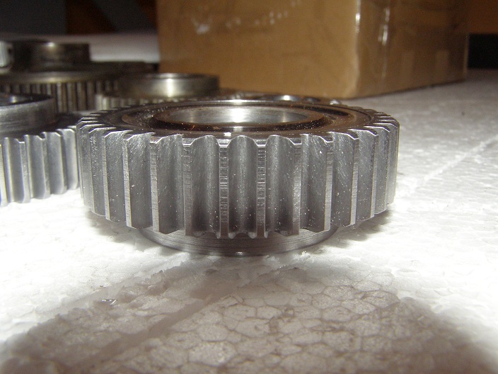

16. 2. 2017, 8:01
pěkné ....kolečko se polámalo to vlevo ...výroba? odvalovačka?
petaslavek
Příspěvky: 73

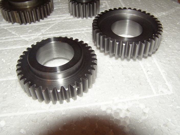

16. 2. 2017, 8:09
Díky.
Jo, jo, polámalo ...
Výroba je na odvalovce, materiál C45. Přikládám další fotky z dneška - další kolečka, stejný modul, 36zubů.
kenybz
Příspěvky: 3385
16. 2. 2017, 8:21
budeš ještě kalit a pak brousit? nebo to zůstane tak jak je?
petaslavek
Příspěvky: 73
16. 2. 2017, 8:28
kenybz píše:budeš ještě kalit a pak brousit? nebo to zůstane tak jak je?
Zůstane to tak, je to na hotovo.
Zdenek Valter
Příspěvky: 5475
Registrován: 9. 1. 2009, 5:16
Bydliště: Ústí n. L.
16. 2. 2017, 8:29
mooooc pěkné ;-)

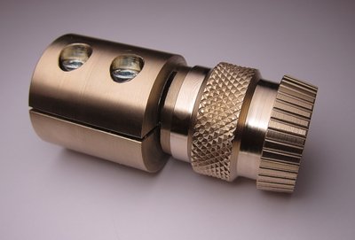

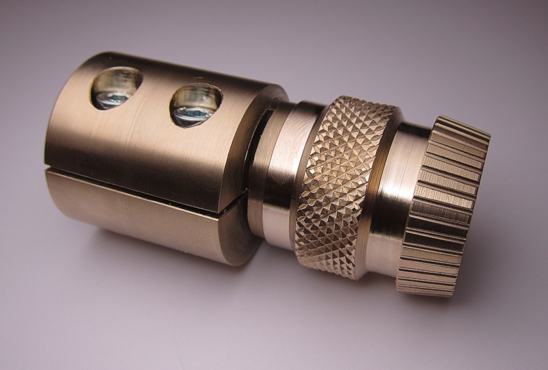

Zase něco pro hodináře :D
Je to objímka pod čočku kyvadla, na 17mm křemennou tyč kyvadla, s nastavováním doby kyvu.
Naposledy upravil(a) jova dne 17. 2. 2017, 5:06, celkem upraveno 1 x.
Příspěvky: 10268
16. 2. 2017, 9:00
Proč křemennou tyč ,jak to vypadá ,výhoda ?
jova
Příspěvky: 2575
16. 2. 2017, 9:08
Nejsem hodinář, ale bylo mi vysvětleno, že nemá prý prakticky žádnou tepelnou roztažnost.
Jinak to vypadá jako cca metr dlouhá skleněná tyč :D
Příspěvky: 10268
16. 2. 2017, 9:23
Aha , chceš to mít přesnější než atomové hodiny :D
jova
Příspěvky: 2575
16. 2. 2017, 9:51
Kdepak, to není pro mě.
Já raději dělám na parním stroji. Tam se nějaká ta nepřesnost ztratí :D
