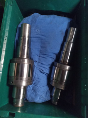

Valcovacie hriadele, po krajoch brúsené plochy na ložiská, v strede tvrdokovová vložka o priemere 125mm. Obvodové hádzanie "nič", drsnosť tvrdokovu Ra 0,17.

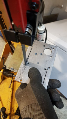

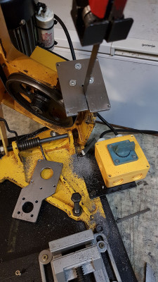

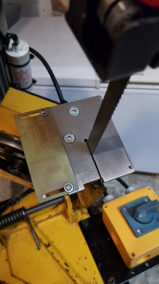

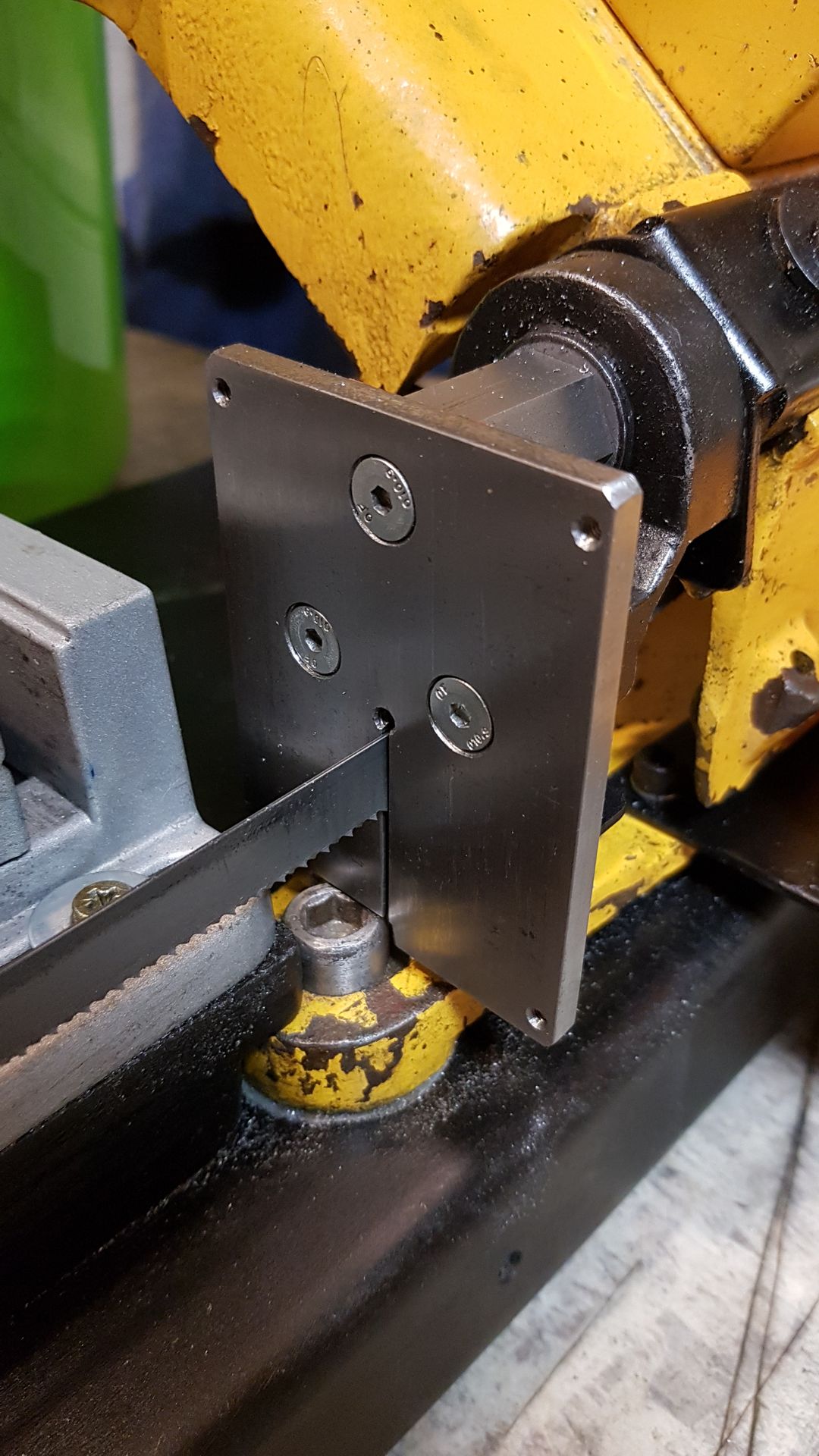

Dodělal jsem vodítko, vyřešil kolizi a dotáhl součástku (téměř).
Hromádku to dělá na celkem bezpečném místě, zatím se obejdu bez odsávání.

Tak ukaz jak ti to teda nakonec reze Tomiku. K cemu ten pohon? Motorizovane spousteni ramene?

Co jsem ho pořádně napnul, přestal pás padat a řeže to pěkně! Pomalu, mám to pro začátek na radu Milana199 na nejmenší rychlosti (20m/min), ale řez je pěkný a celkem rovný i přesný. Ukázat myslíš natočit video, jak tím něco řežu?

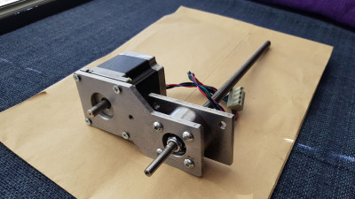

Dawe píše: ↑6. 11. 2020, 1:01 K cemu ten pohon? Motorizovane spousteni ramene?
Nene, to je k soustruhu, konverze pákového supportu na CNC řízení:

Jasne, pochlub se, fakt by me zajimalo jaky ma projev a jak rychle by to urizlo treba nejakou velkou kulatinu.

robíš v rukaviciach aby ti to spoľahlivo stiahlo prsty do rezu?

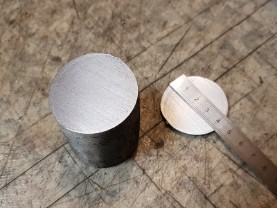

Dawe píše: ↑6. 11. 2020, 1:37 Jasne, pochlub se, fakt by me zajimalo jaky ma projev a jak rychle by to urizlo treba nejakou velkou kulatinu.
No, řekl sis o to :lol: https://youtu.be/yzjbQl8NvZE
T.

mne sa zda ze tam mas prilis vela zubov
Příspěvky: 9640
7. 11. 2020, 11:17
Na takovéto špalky asi ano (je to 10/14 TPI), ale já chci být sto řezat i 2mm stěnu. Btw. 20mm 11SMn30 to řízne za 40s.
