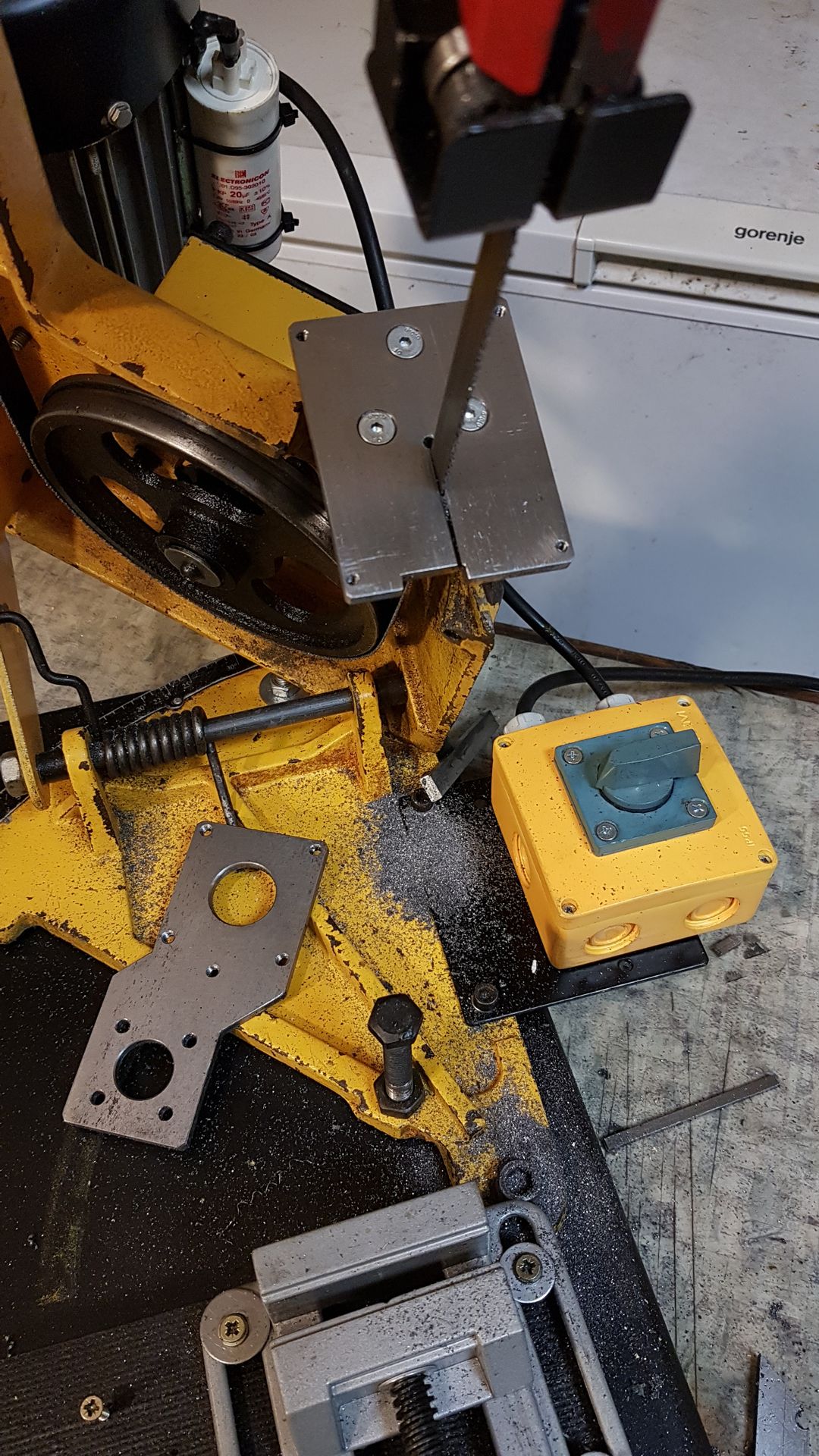

Dodělal jsem vodítko, vyřešil kolizi a dotáhl součástku (téměř).
Hromádku to dělá na celkem bezpečném místě, zatím se obejdu bez odsávání.

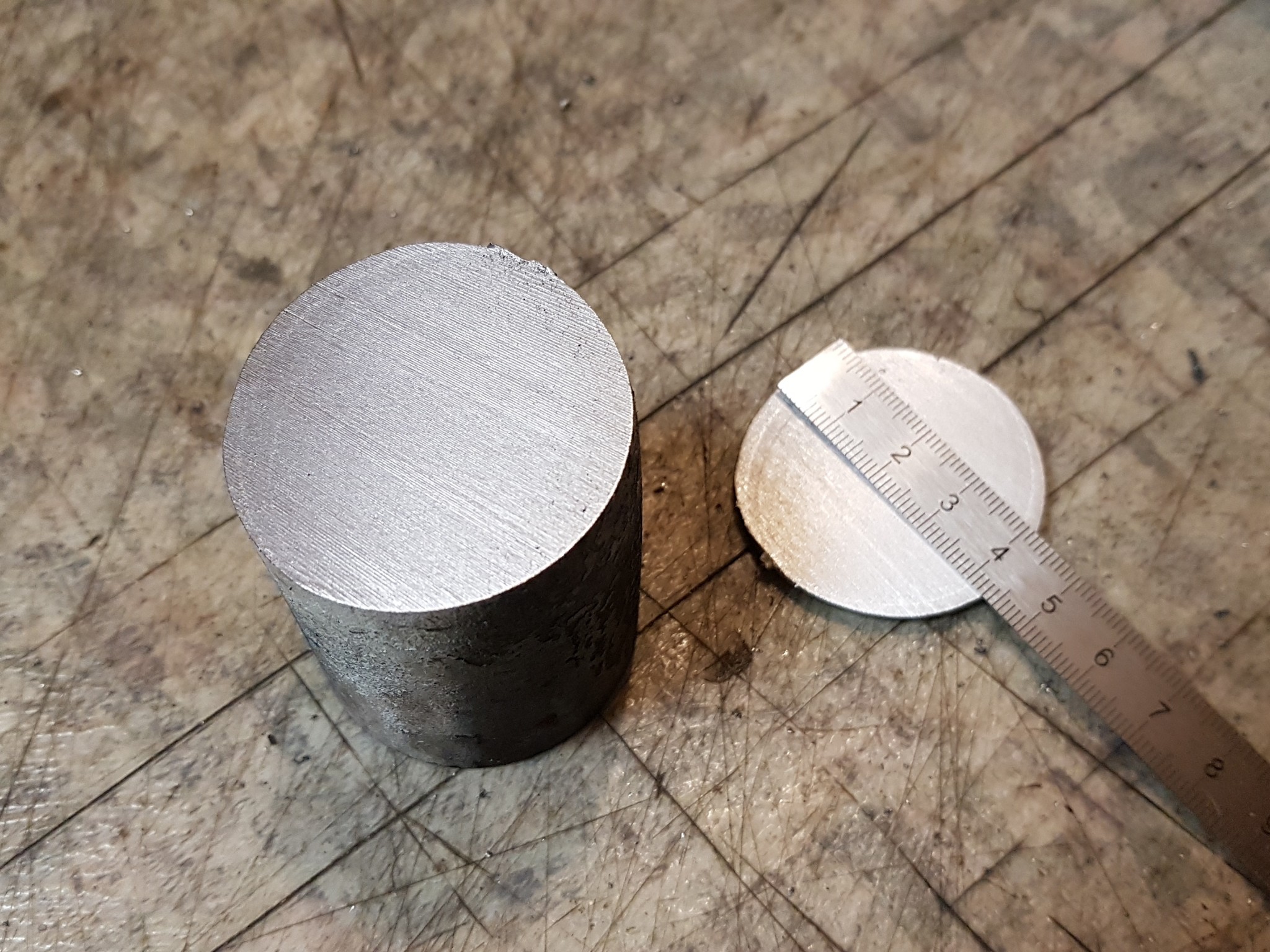

Co jsem ho pořádně napnul, přestal pás padat a řeže to pěkně! Pomalu, mám to pro začátek na radu Milana199 na nejmenší rychlosti (20m/min), ale řez je pěkný a celkem rovný i přesný. Ukázat myslíš natočit video, jak tím něco řežu?

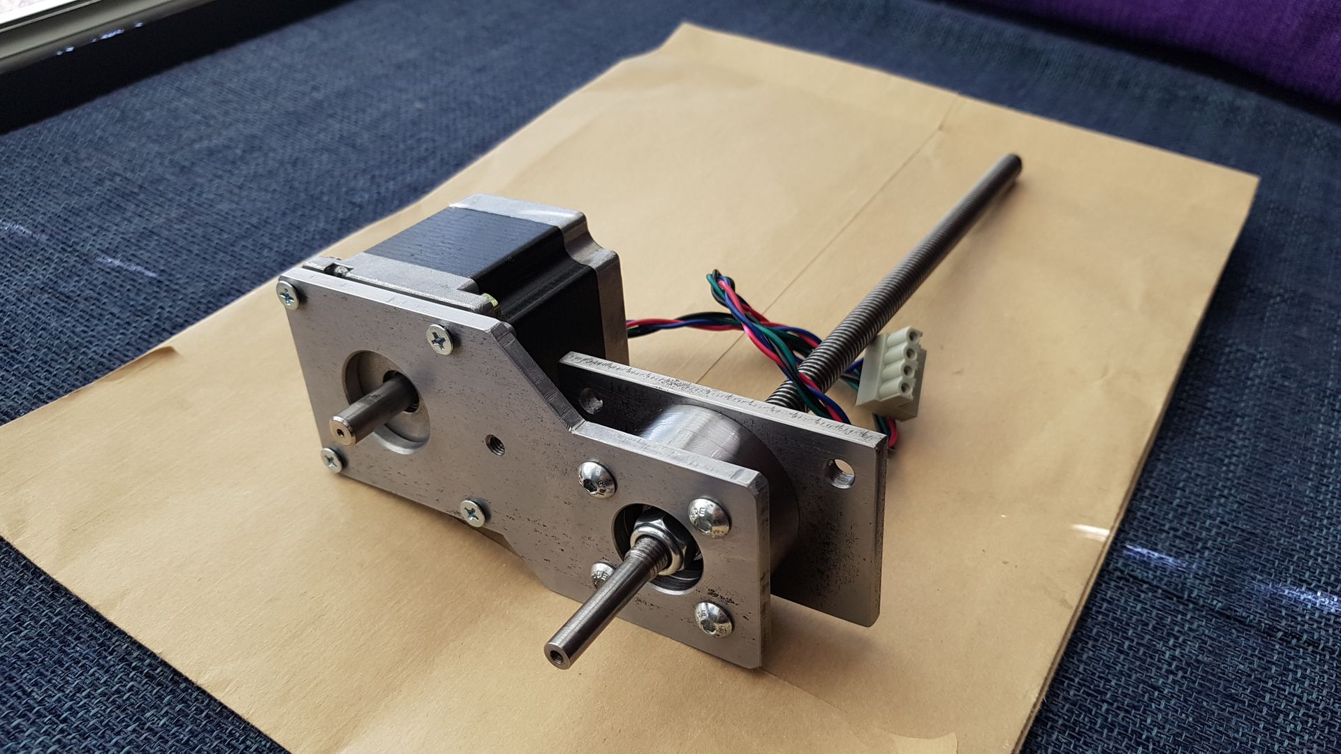

Dawe píše: 6. 11. 2020, 1:01 K cemu ten pohon? Motorizovane spousteni ramene?
Nene, to je k soustruhu, konverze pákového supportu na CNC řízení:

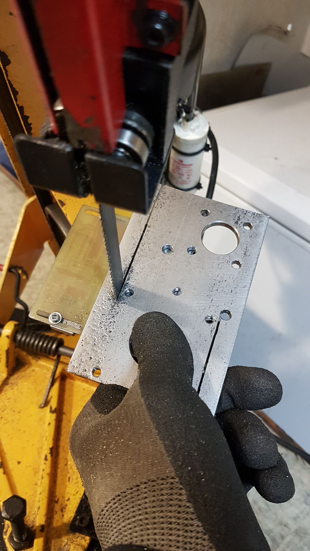

Thomeeque píše: 6. 11. 2020, 12:53 Dodělal jsem vodítko, vyřešil kolizi a dotáhl součástku (téměř).
20201105_192935.1920.jpg20201105_225554.1920.jpg20201105_214118.1920.jpg20201106_105110.1920.jpg
T.
robíš v rukaviciach aby ti to spoľahlivo stiahlo prsty do rezu?

mne sa zda ze tam mas prilis vela zubov
Příspěvky: 9568
7. 11. 2020, 11:17
Na takovéto špalky asi ano (je to 10/14 TPI), ale já chci být sto řezat i 2mm stěnu. Btw. 20mm 11SMn30 to řízne za 40s.
