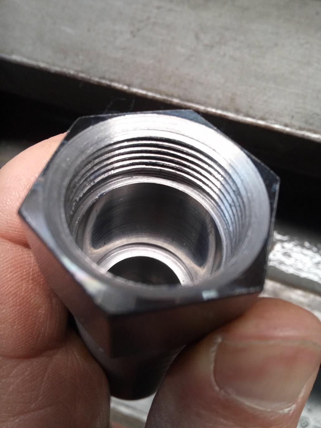

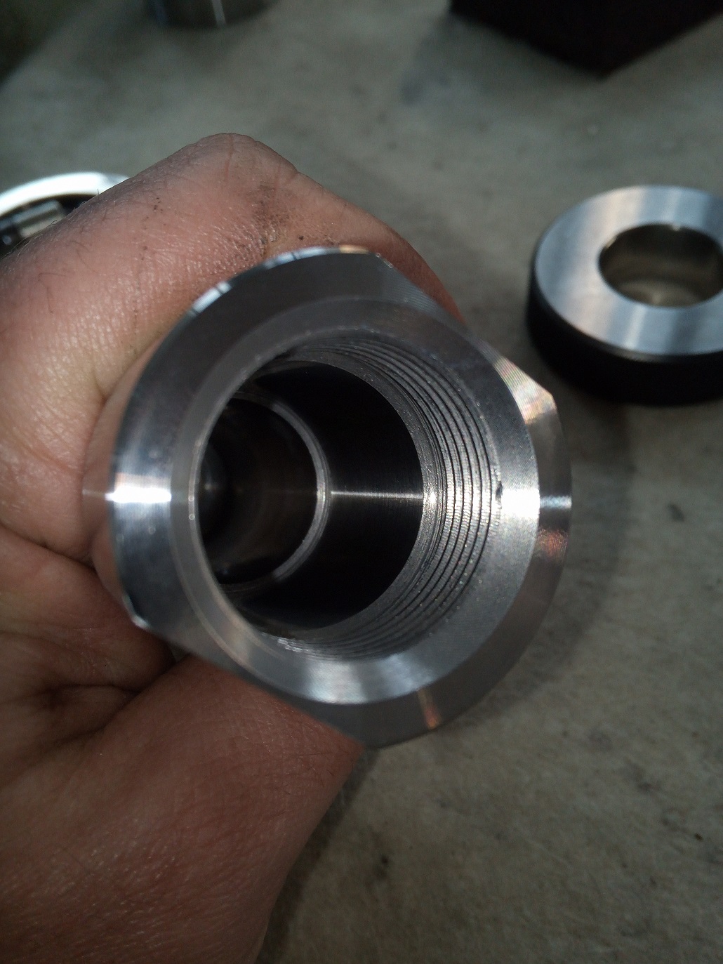

27. 1. 2021, 2:52
Dnes som mal prvý krát zapnuté vybrusovacie vreteno po GO. Na moje prekvapenie ide po(). Diery 25H7 z 15142, a 24H7 z 11523.

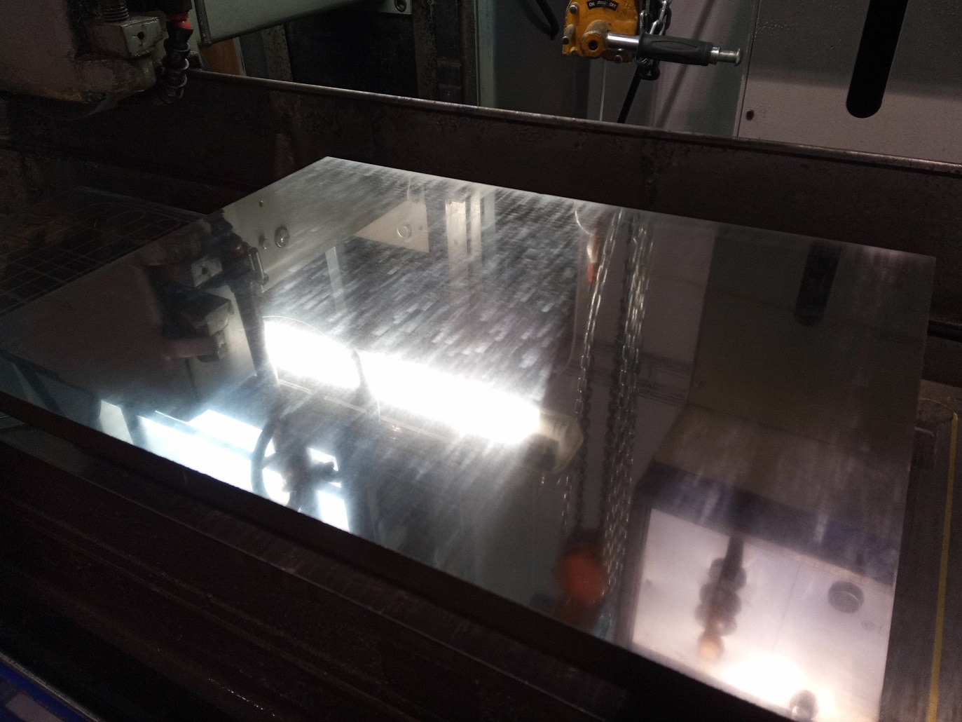

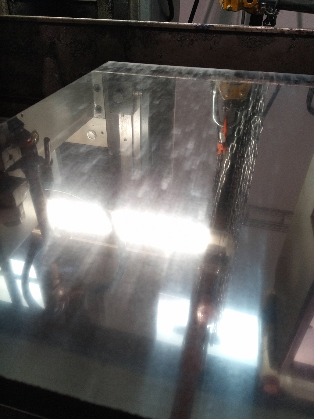

27. 1. 2021, 2:54

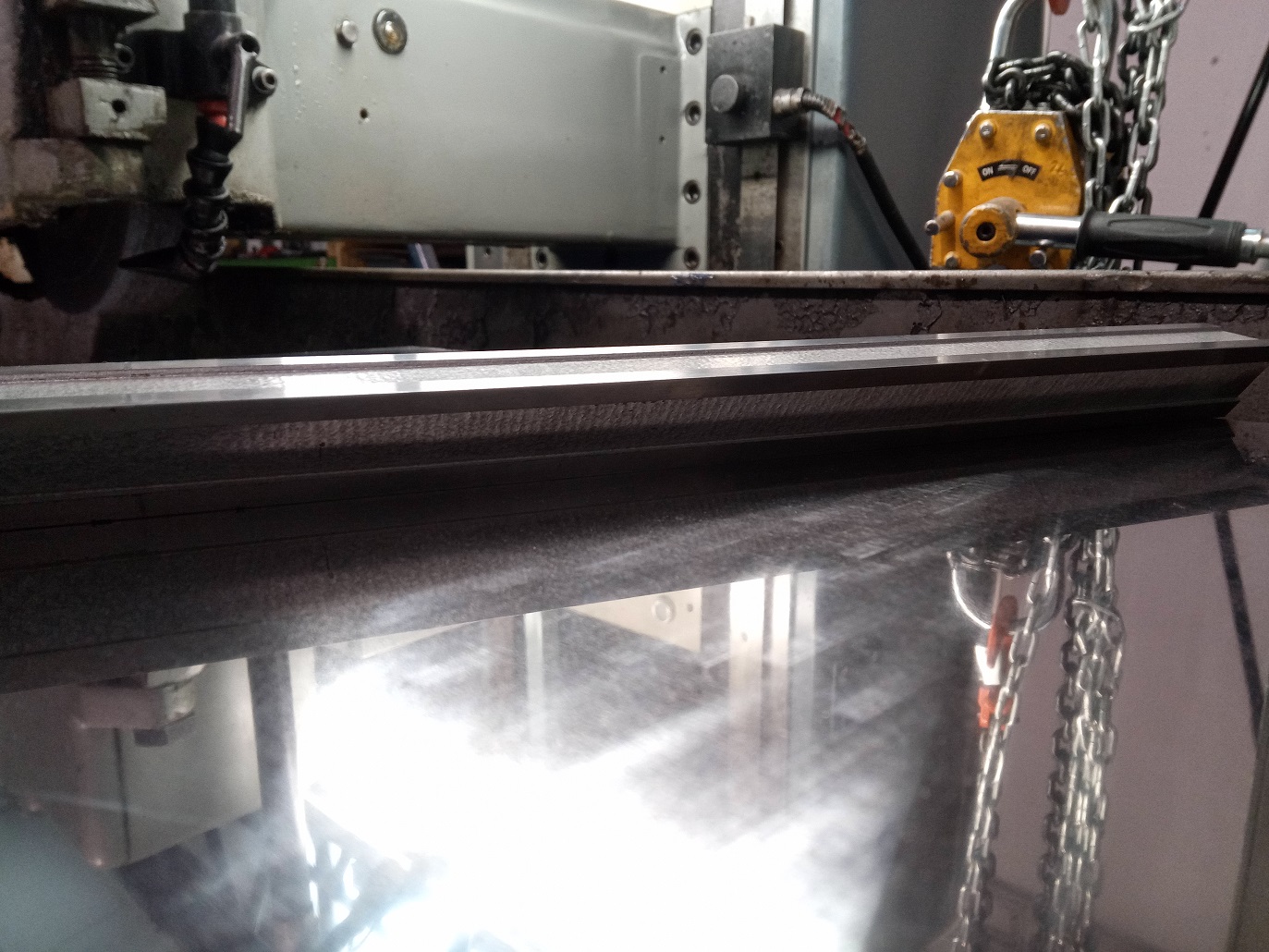

A dnes tiež brúsená liatinová doska pre člena fóra, šírka 440mm. Celkom obstojne to dopadlo. Tretia fotka aj s linejkou.

27. 1. 2021, 3:17
Pekné, škoda že si daleko, aj ja by som na jednej doske potreboval spraviť také zrkadlo (možno aj na dvoch)

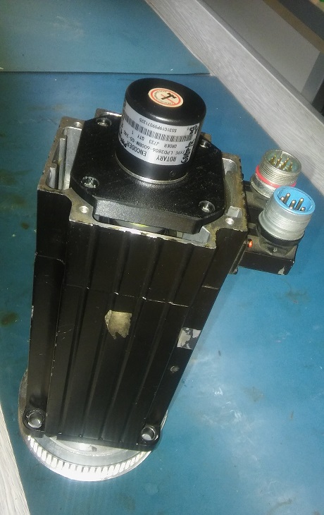

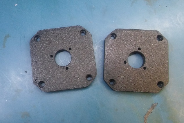

28. 1. 2021, 1:59

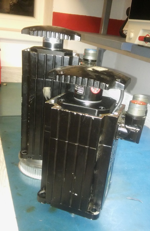

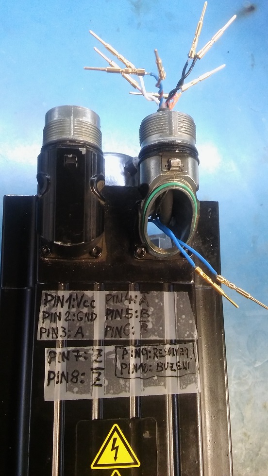

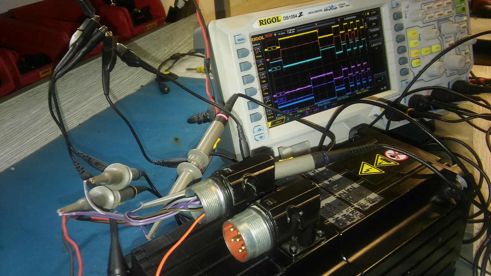

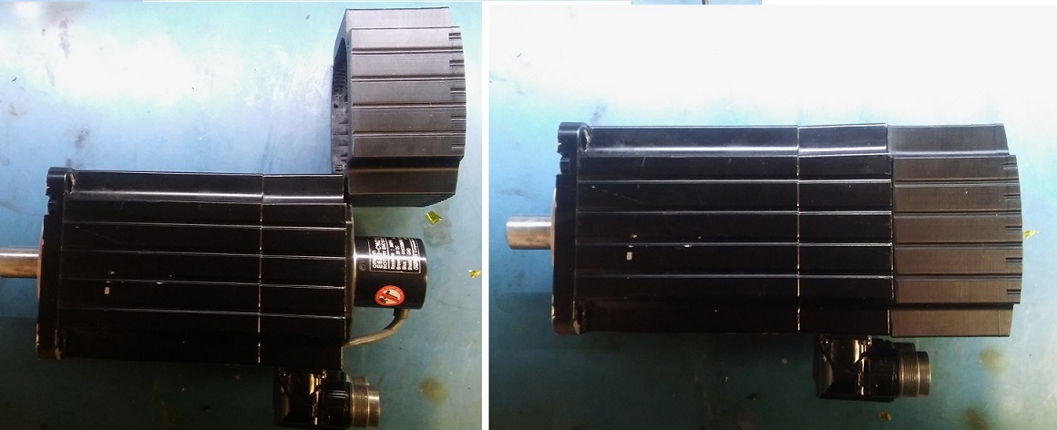

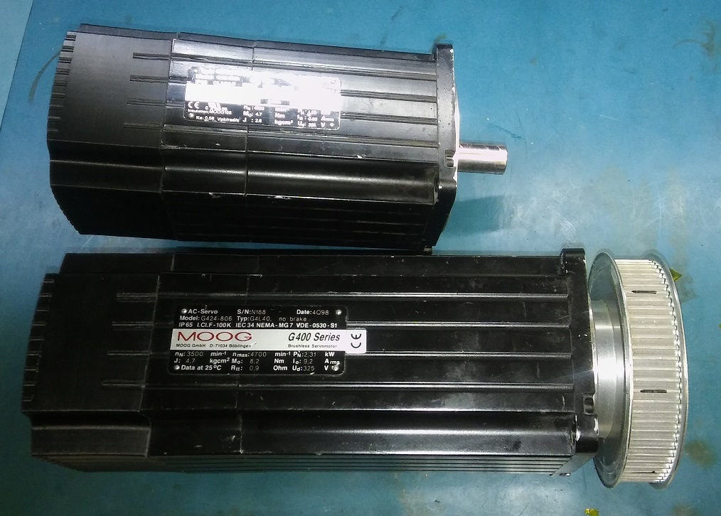

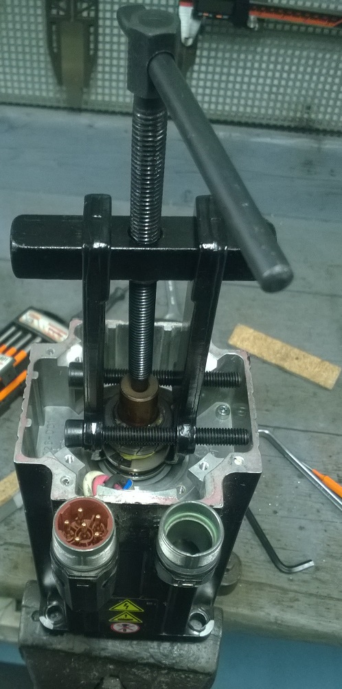

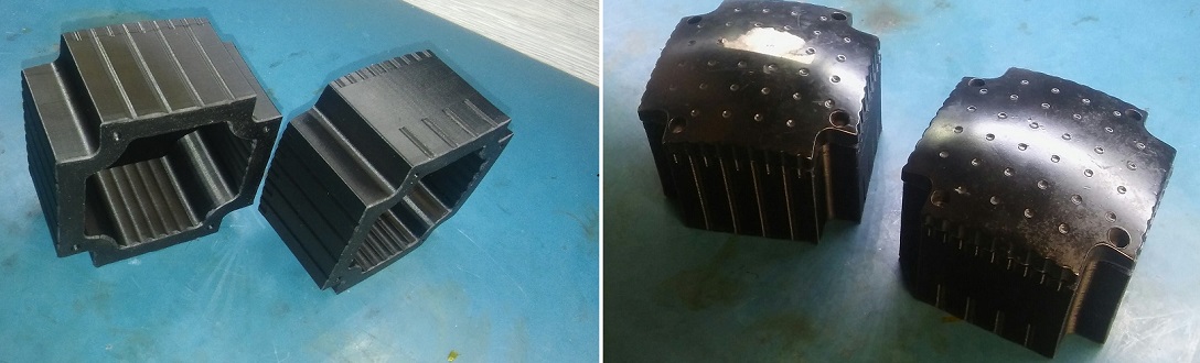

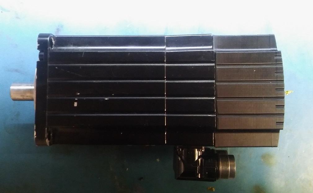

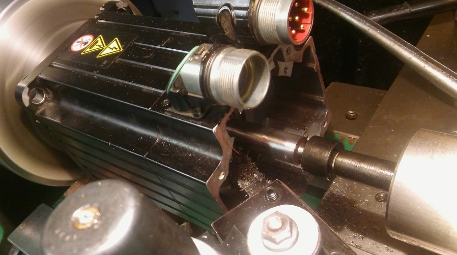

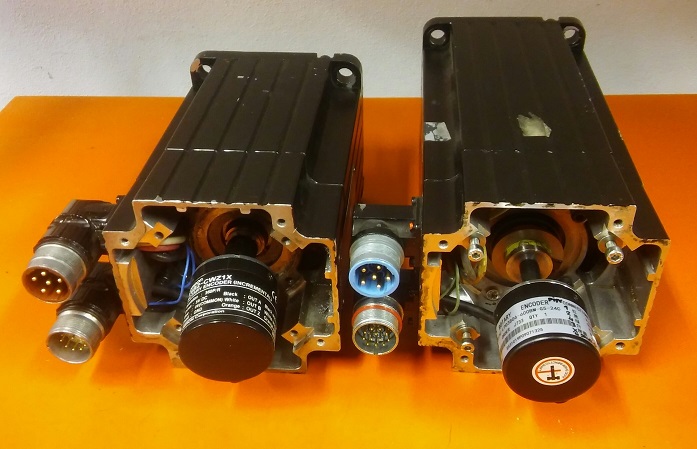

Rychla predelavka starsich analogovych serv s resolvery na inkrementalni enkodery.
