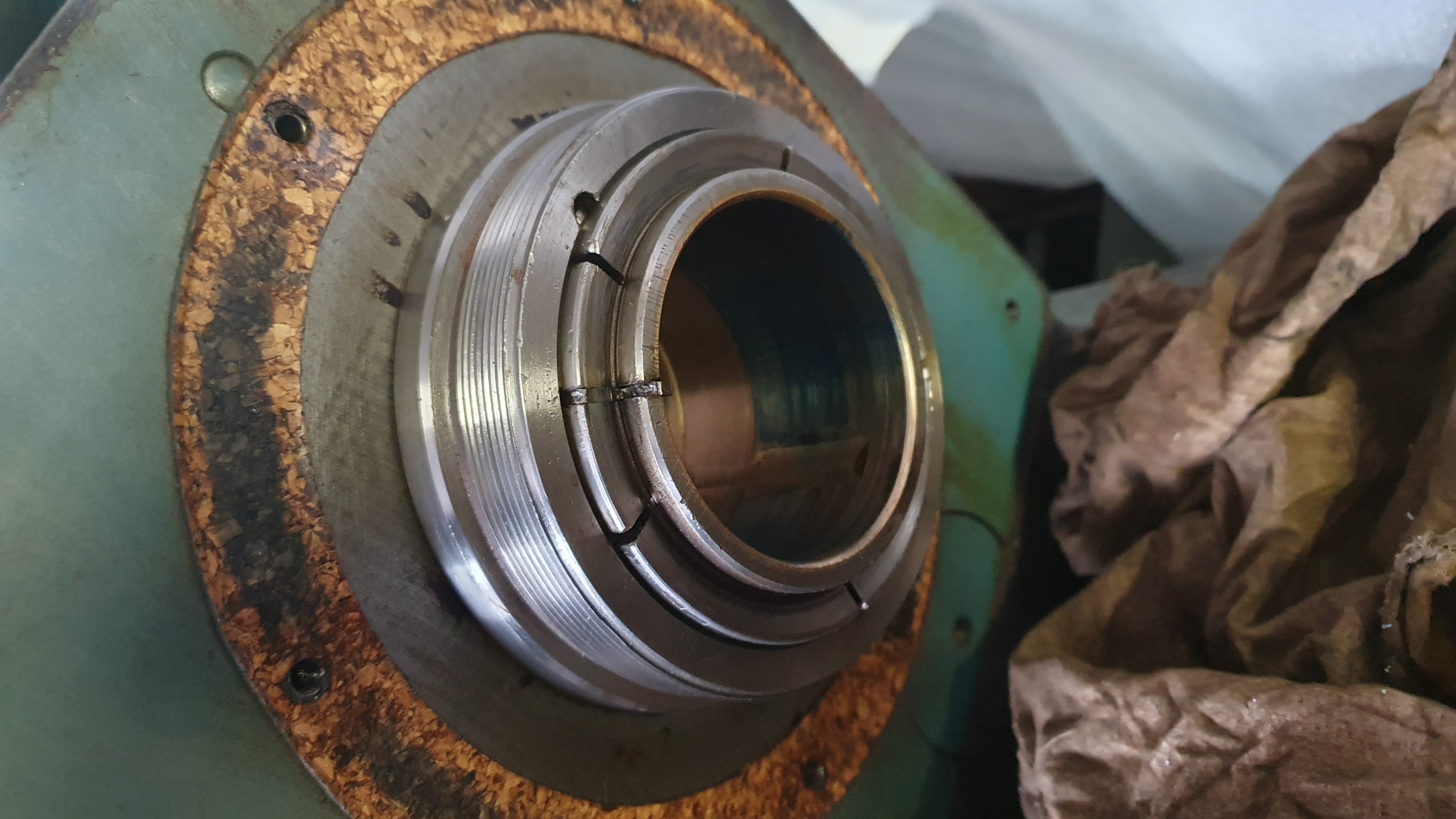

Zdravím ve spolek.

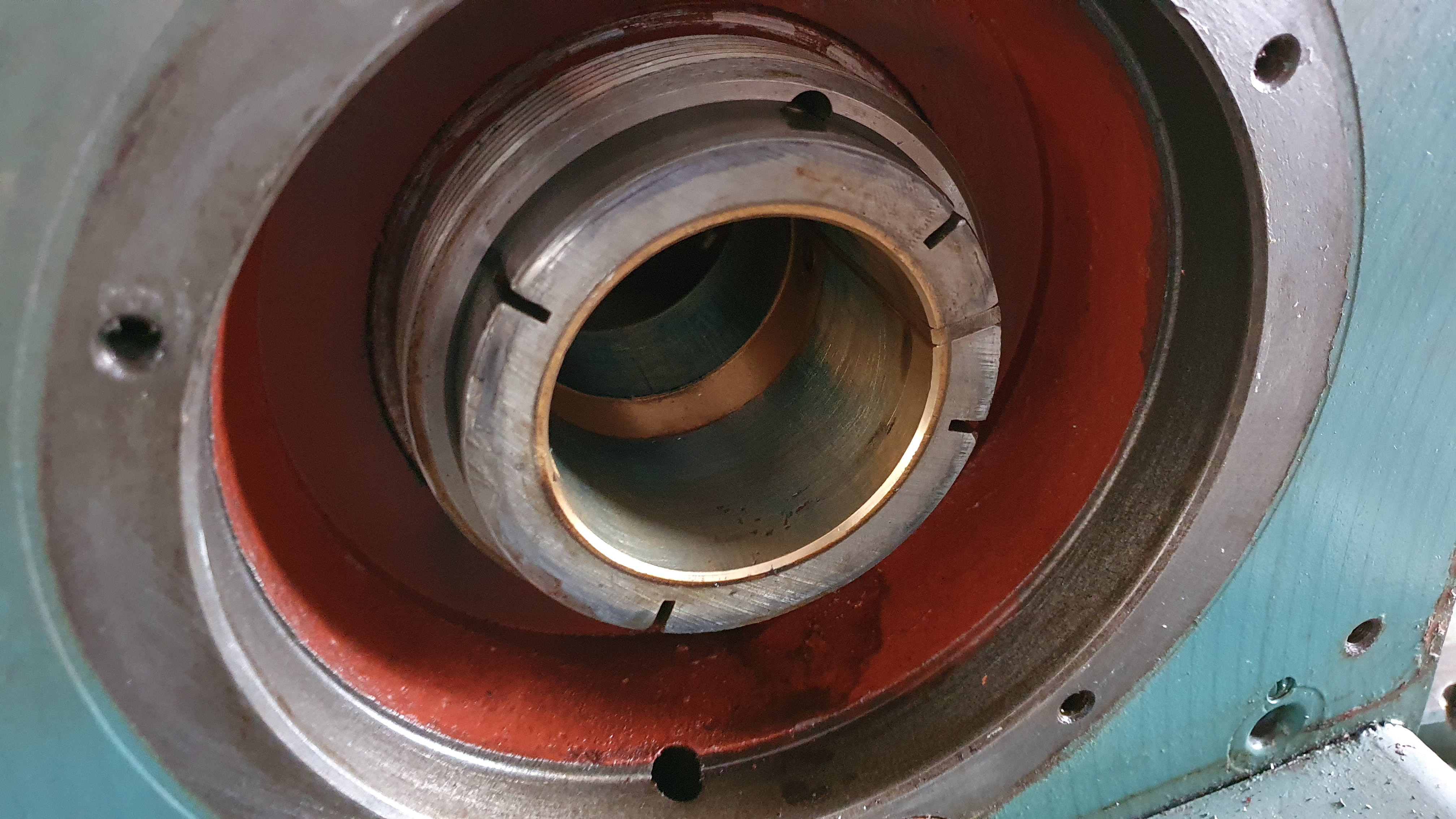

Dávám postupně dokupy soustruh SV18-RD.
Zaškrabal jsem suporty a ted potřebuji dostavit vůle na vřetenu.
Vřeteno jsem demontoval. Z kluzných ložisek jsem odstranil matky,
pomocí kterých se pouzdro dotahuje.
Stojím na tom jak dostat ven samotné kluzné ložisko ze stroje. Drží to celkem fest.
Poradil by někdo jak ložiska "vyrazit" ven ?
Potřebuji vyndat podložku a nechat jí zbrousit.
Až bude čas hodím sem pak nějaký postup prací na stroji.
Hezký den
Milan

17. 5. 2023, 5:59
Dúfam, že si vybral trubku prívodu oleja do olejoznaku- zvykne byť zaskrutkovaná až do telesa ložiska. Ak je vonku, stačí cez Al tyčku z vnútra poklepať, a malo by ísť von.
breakenter
Příspěvky: 28
Registrován: 2. 4. 2010, 1:06
Bydliště: Liberec - Jablonec Severní čechy
17. 5. 2023, 6:06
Horní olejoznak jsem rozdělal a vymontoval jsem z něj přívod oleje z ložiska.
Pokud je i nějaký přívod zespodu do ložiska, tak na to se musím podívat.
Díky za tip :wink:

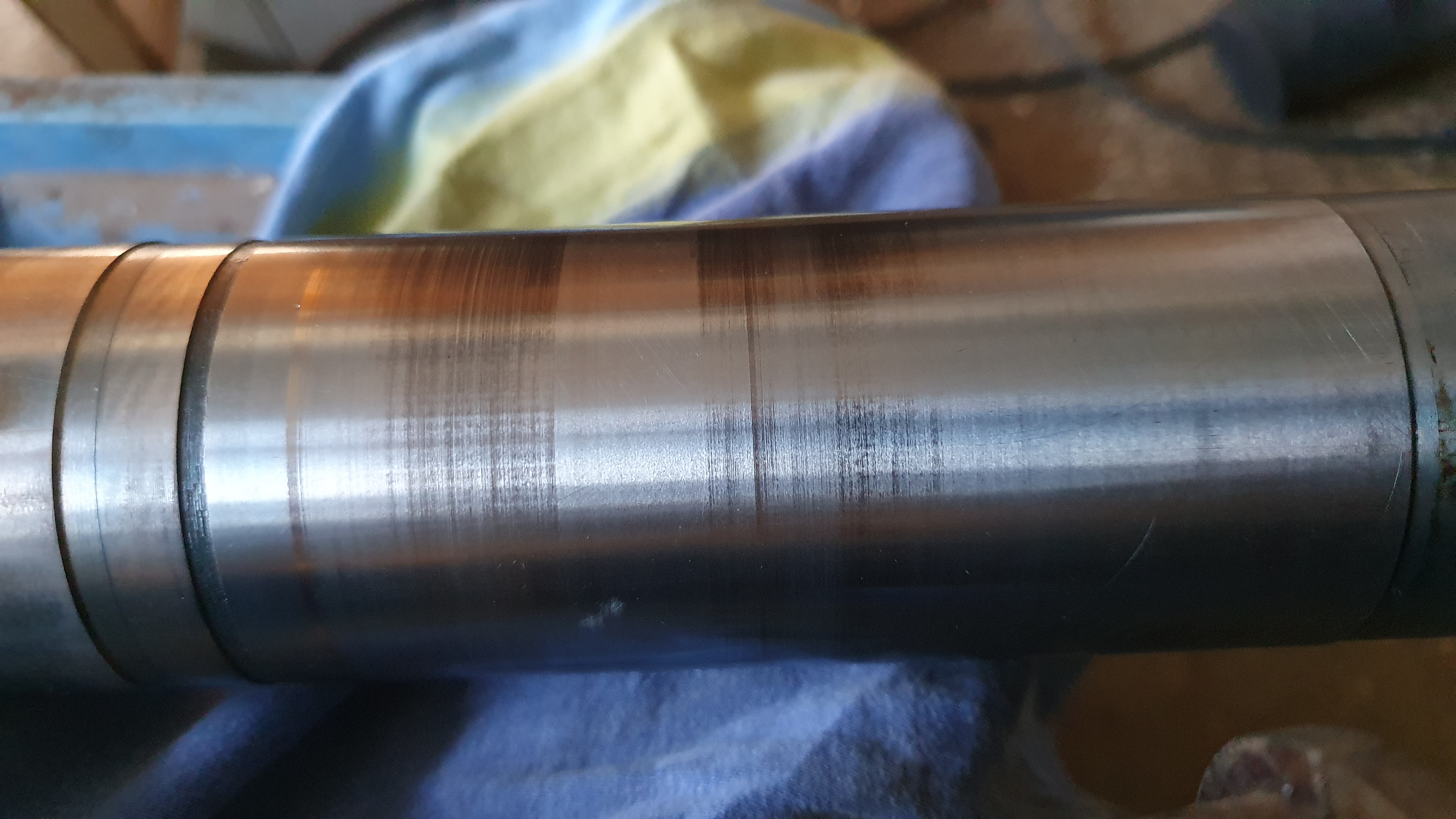

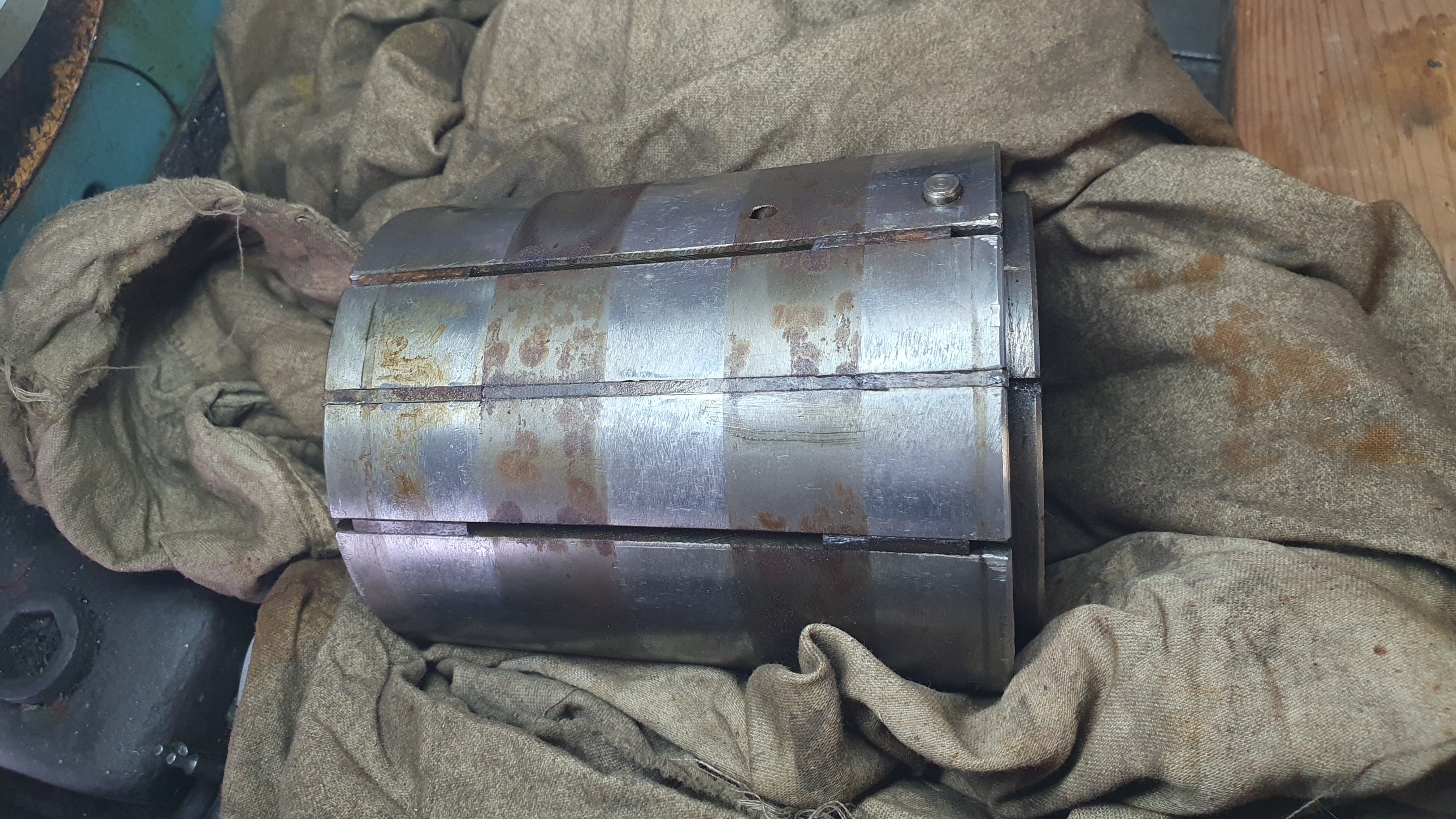

18. 5. 2023, 4:58

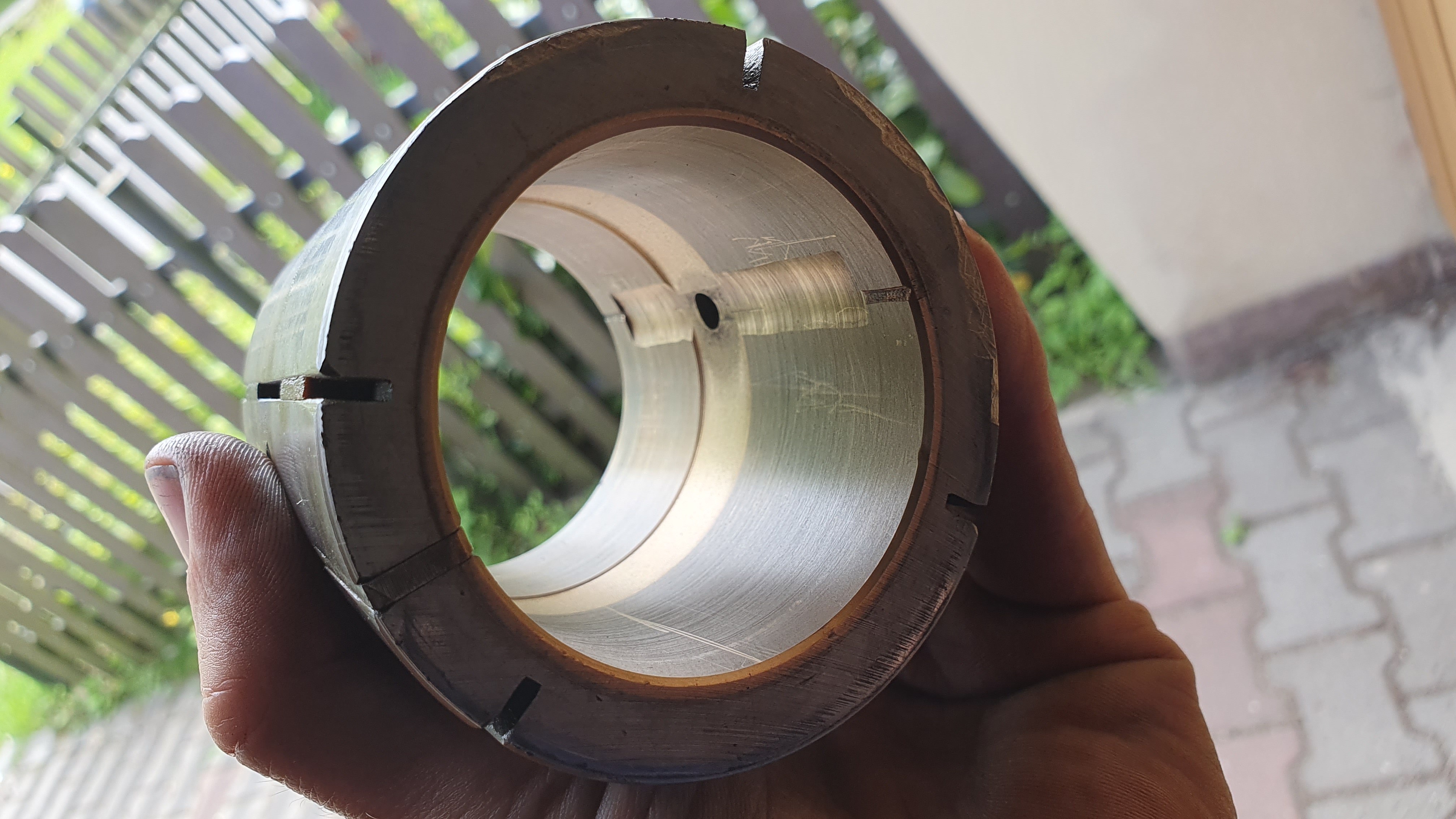

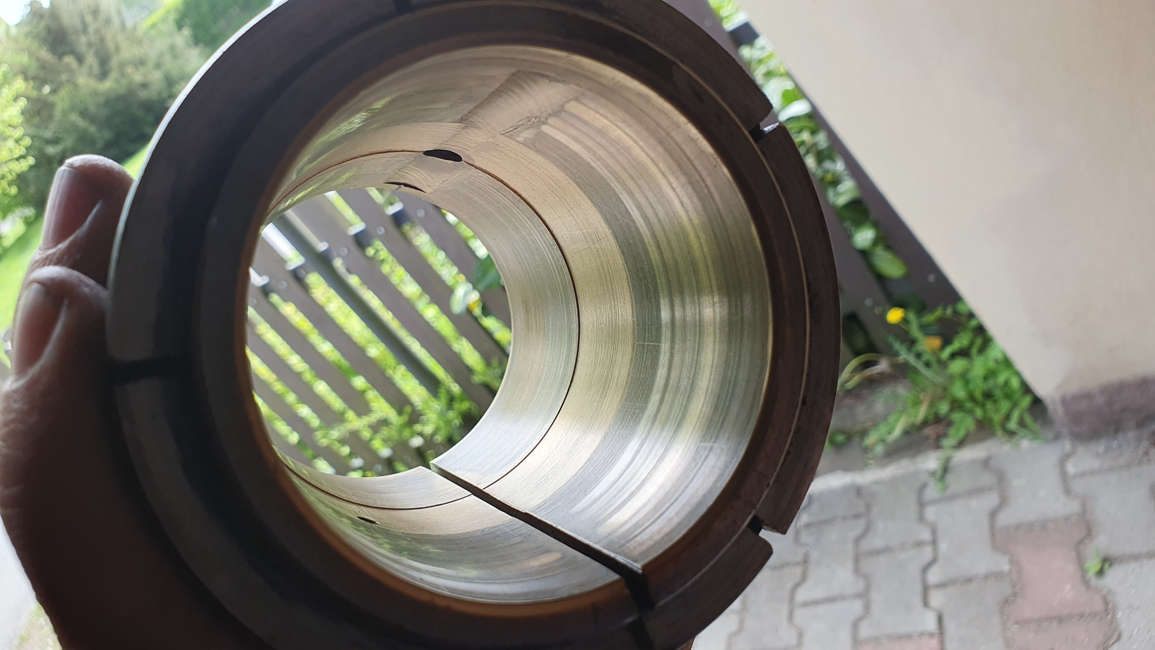

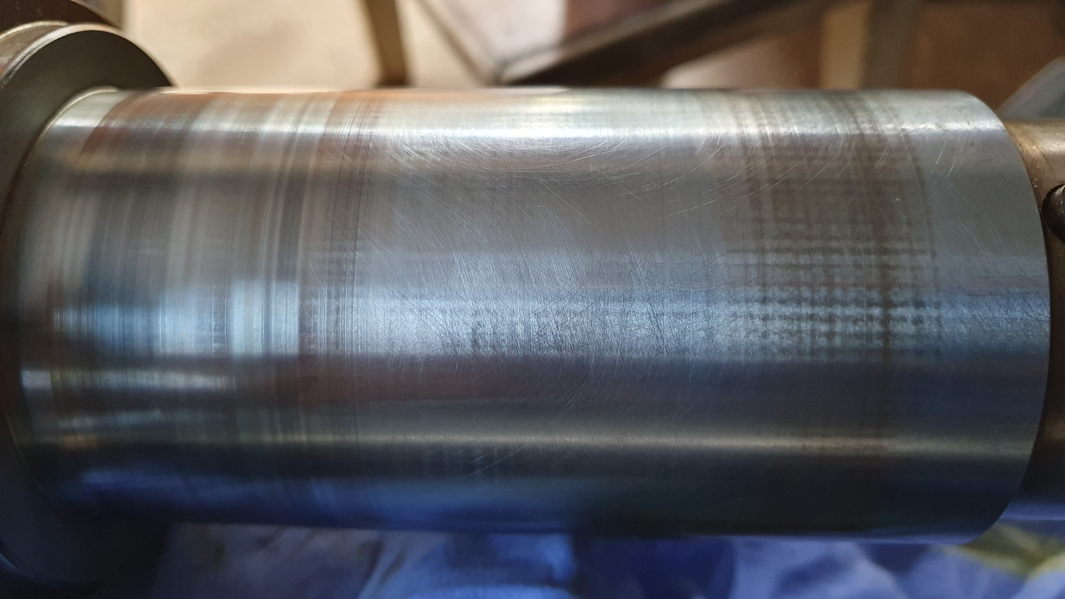

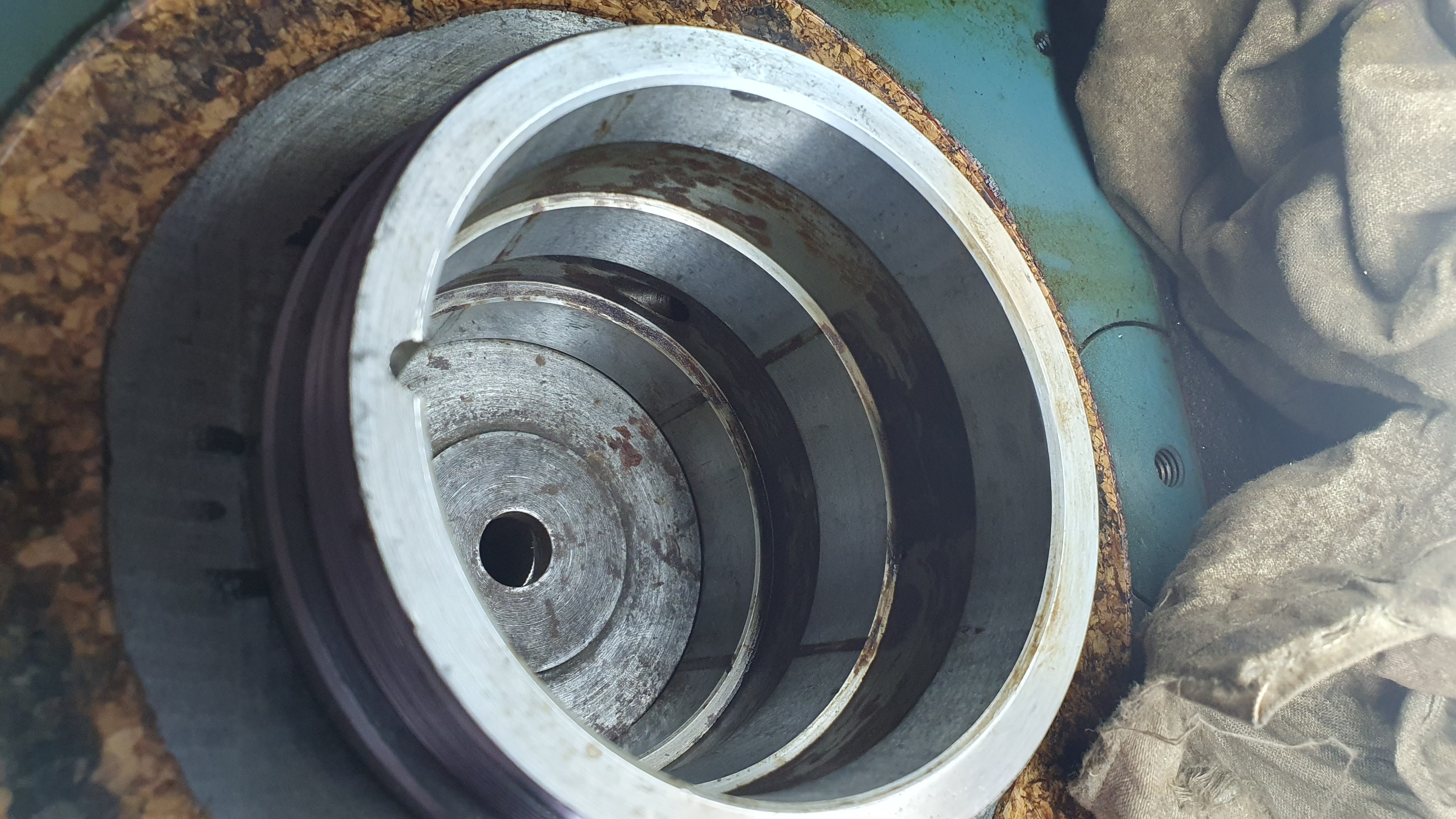

Tak nakonec jsem udělal AL podložky a pomocí tyče a normalizovaného uderu větší palicí to šlo ven.
Vnitřek ( přední ložisko )
Přední ložisko
Zadní ložisko
Vřeteno předek
Vřeteno zadek
A pro srovnání vřeteno SV18R a SV18RD
Vřeteno nechám přebrousit a škrábnu ložiska.
Naposledy upravil(a) breakenter dne 20. 5. 2023, 6:22, celkem upraveno 1 x.
qwer
Příspěvky: 1439
Registrován: 8. 4. 2008, 8:09
18. 5. 2023, 8:20
Premeraj ovalitu predného ložiska res. hrúbku steny ložiska- v prizmách hodinkami, alebo mikrometrom v rovnakej vzdialenosti od konca. Ak bude rozdiel v hrúbke steny viac ako 2-3 stovky, dal by som nové.

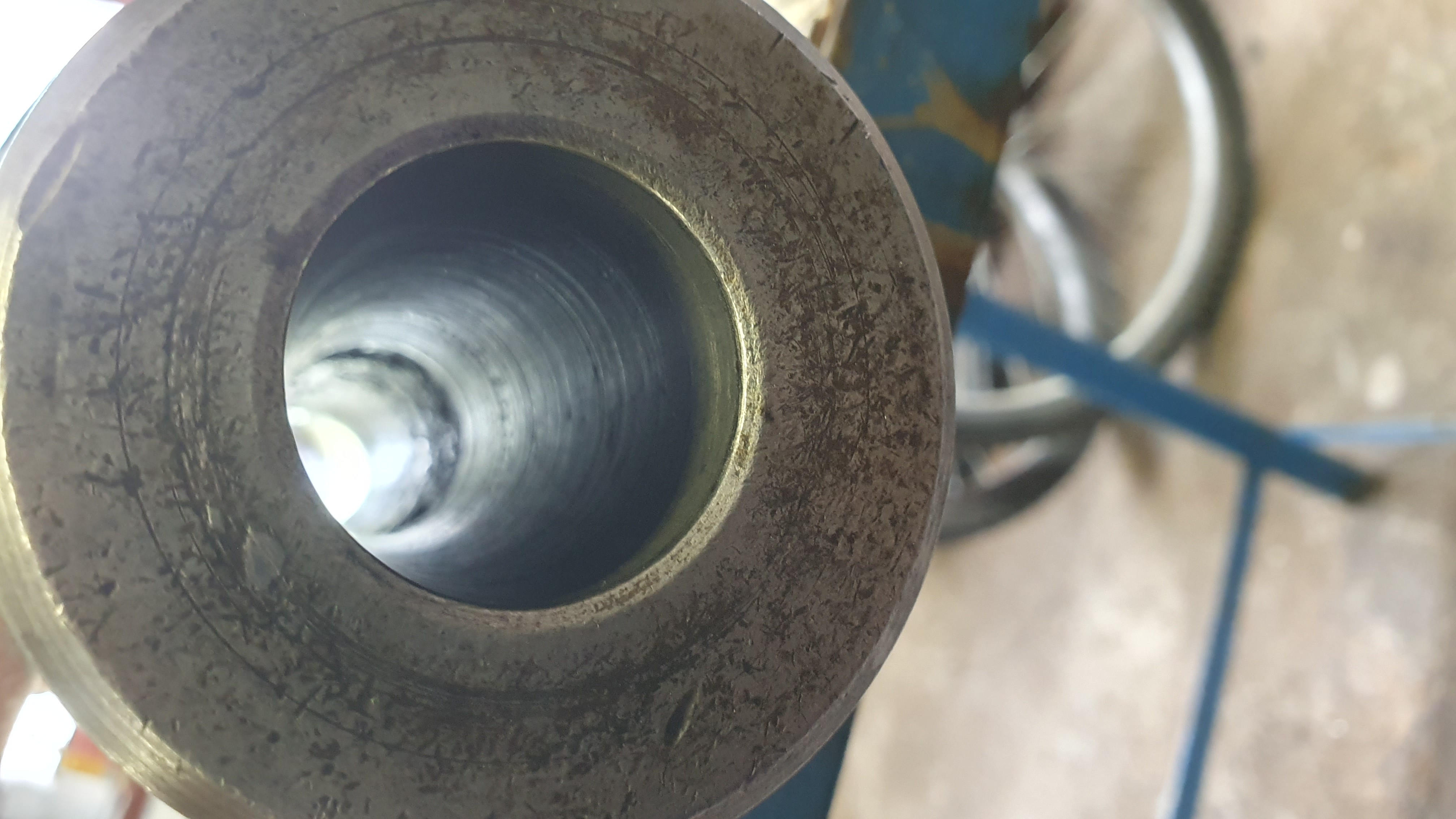

19. 5. 2023, 6:13

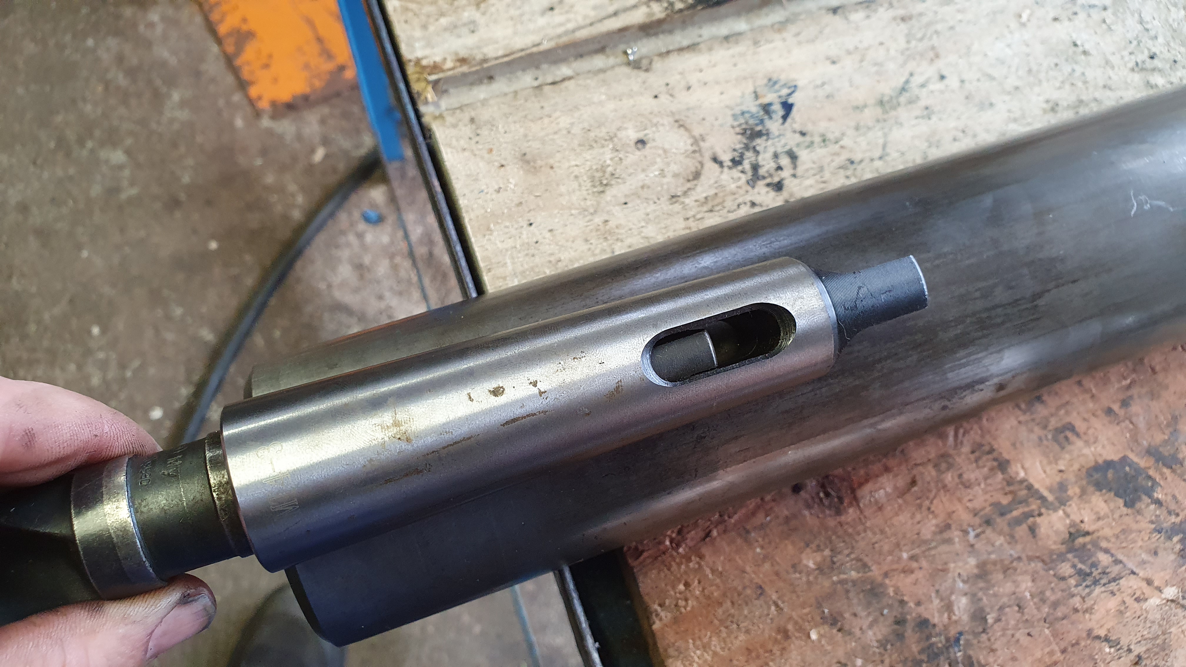

Dneska jsem rozhodil koníka.
Při vytažení pinoly z koníka ... velký špatný zveku
a velký špatný zevnitř
Otázkou je zda tohle "spravovat" nebo sehnat jinou.
Nic méně přepadla mě tato myšlenka.
Co do pinoly nalisovat pouzdro MK5/MK4
a z boku pinoly vyfrezovat otvor pro vyhazovák ( klínek )
Nebo to vidíte jako uplnou blbost ?
Když by nalisované pouzdro bylo řádně zajištěné mohl by nástroj
lépe držet. Co myslíte ?
