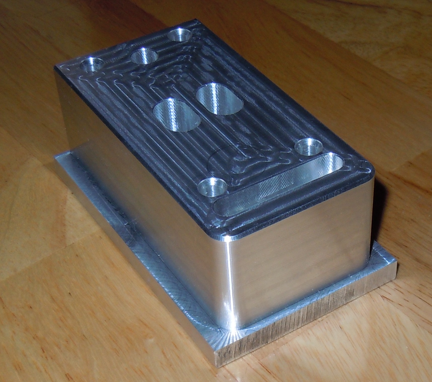

Tak frézka funguje uspokojivě. Dneska jsem frézoval 3h. No nevím, s takovou produktivitou si vydělám tak na suchej chleba s vodou. :D Díl je velikej 32,02x50g6x96g6.
Jinak těch 4000ot/min z oněch slibovanejch 10 000 mi dost chybí a až budu obrábět dutinu tvárnice jedničkou kulovkou, tak chybět určitě budou.
Jsem zvědavý, jak se mi povede obrobit druhá strana, výšku a rovnoběžnost se dnem tvárnice bych potřeboval dodržet do 0,02mm.

No jak se řiká, když ptáčka lapají, pěkně mu zpívají. Prostě číňan má na prospektu uvedeno 10000ot/min a dodá stroj s 6000ot/min. Ale o tom už jsem psal.
Příspěvky: 10281
Příspěvek 29. 4. 2015, 9:06
když kouknu na povrch tak nemáš problém s otáčkama, ale se správnejma nástrojema ,pak i ta produktivita bude jinde :wink:
Příspěvky: 9070
Příspěvek 29. 4. 2015, 9:40
jak a čím jezdíš ty kapsy? je pravda že jsou dost odrnčený..nicméně to nemusí být jen nástrojem ale i nevhodnou strategií obrábění

Ty jsem jel šestkou dvoubřitou válcovkou. Ony ty kapsy jsou až 20mm hluboký, tak jsem musel použít trochu delší frézu, která je nejspíš trochu tupá. Bylo to předhrubovaný s přídavkem 0,1 na stěnu a pak několikrát na čisto. Posuv na čisto byl 400mm/min otáčky na max.
Příspěvky: 10281
Příspěvek 30. 4. 2015, 8:19
já tí rozumím ,taky frézuji ve formách do hloubky 120mm a je to problém ,spíš jde o to že potřebuješ frézy speciálně na hliník a to tělo kde není už břit nechat odlehčit jinak bude dřít a dělat různý prasečiny a v tý kapse nechat na konec přídavek třeba 0,02 a potom to vzít na celý břit

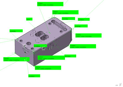

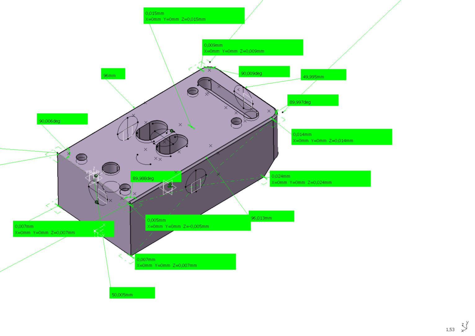

Příspěvek 30. 4. 2015, 4:01
Tak jsem to v práci proměřil a výsledek je, že mikrometry mi měří o stovku méně. A to k nim mám cejchválečky. Takže tvárnice mi do dutiny moc zlehka nepůjde.
Že se šestnácka fréza na hloubce 32mm odtlačí o stovku, to beru jako normální. Ale netěší mi setina stupně mimo pravý úhel. Se setina stupně zdá málo, ale na 100mm to dělá chybu 0,017mm.
Příspěvky: 10281
Příspěvek 30. 4. 2015, 5:20
no tak hr na ně :lol: pujč si kontrolní trn do vřetena , kontrolní úhelník a tisícinový hodinky ,proměřit a seřídit :wink:
