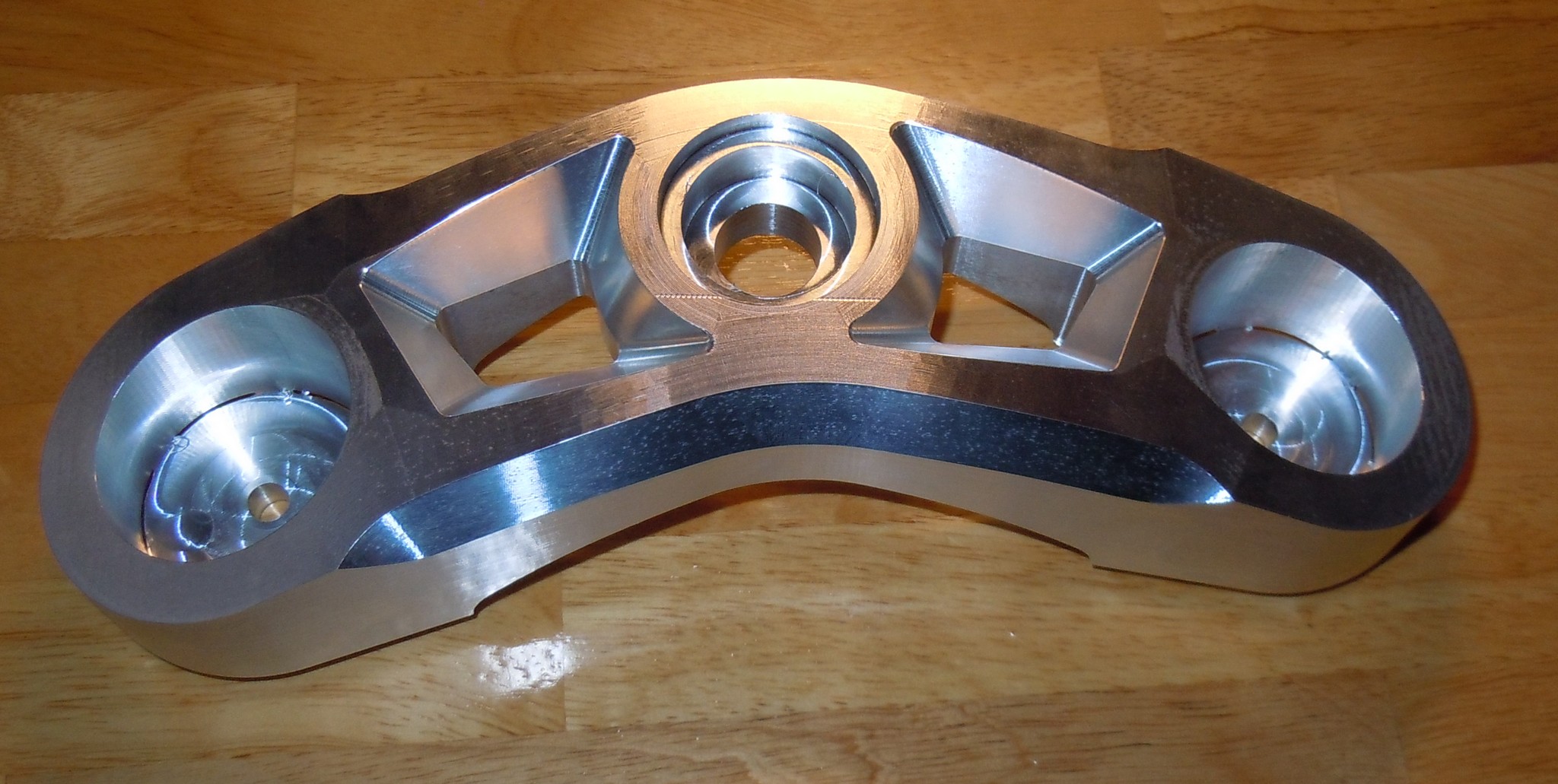

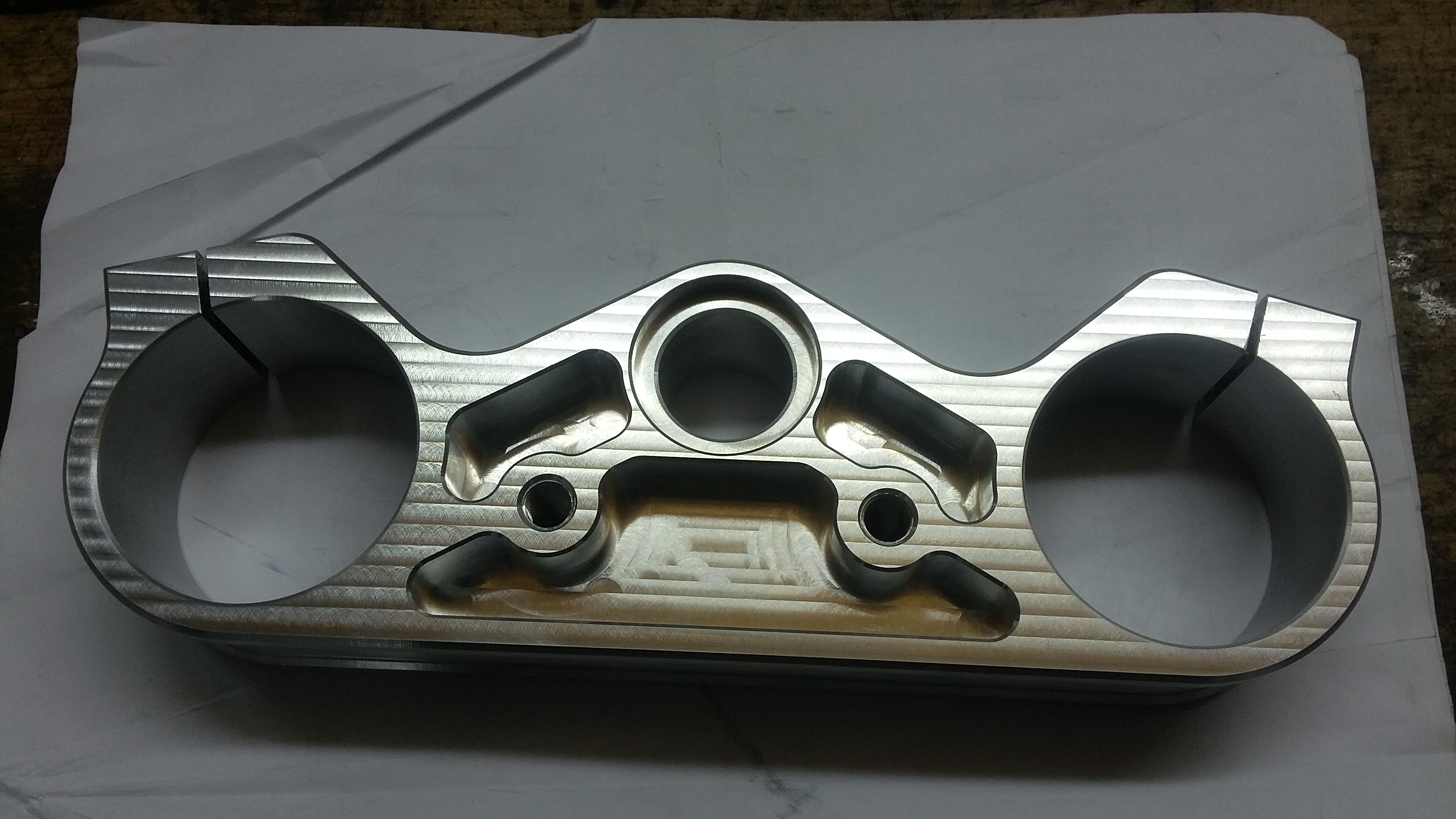

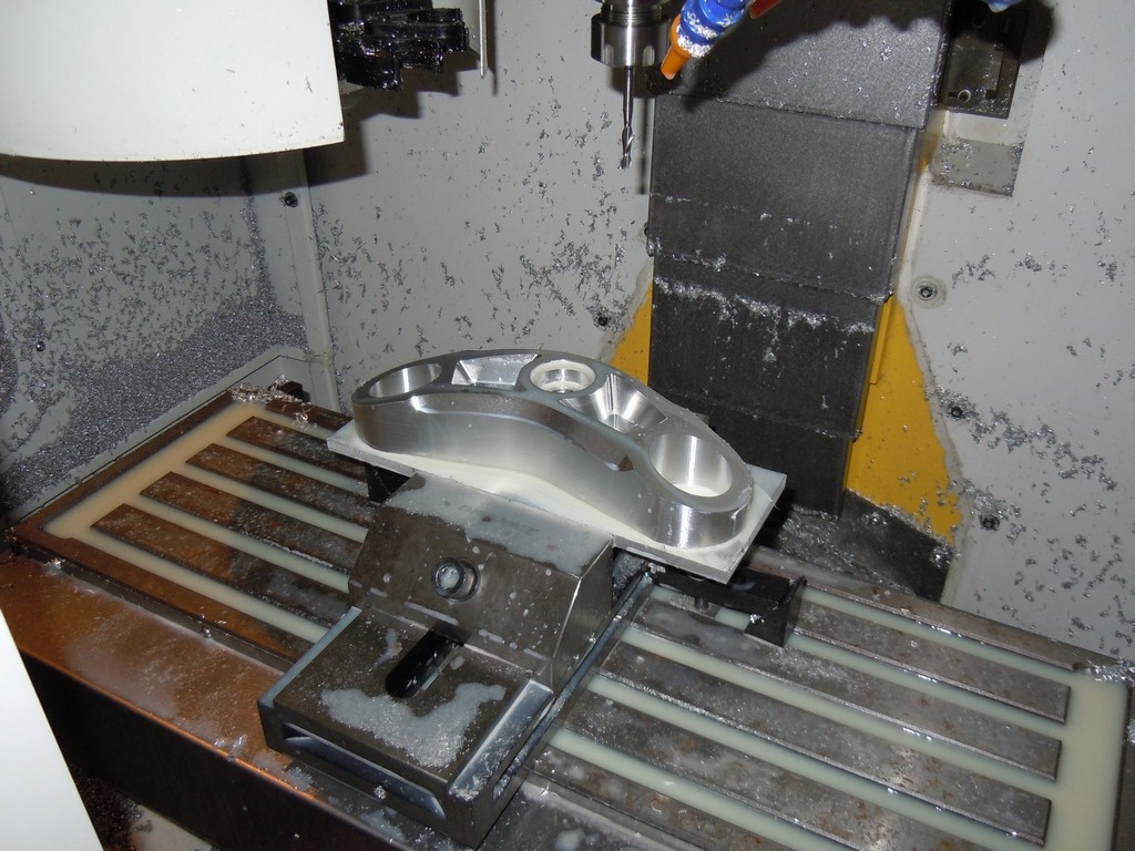

Aby byla také vidět nějaká činnost, dávám jsem po čase zatím nejsložitější díl, co jsem na této frézce vyfrézoval. Je to na přední vidle motorky. Pár záseků se mi tam stalo, ale jsou jen kosmetického rázu. Nic co by trochu člověčího sádla neopravilo.

Ale jo. Je to koťátko, na větším CNC by ten díl byl vyrobenej minimálně dvakrát rychleji. Zase větší CNC se mi nevejde do dílny a stavět novou dílnu se mi nechce. Tak holt musím být spokojenej s tím, co mám.
